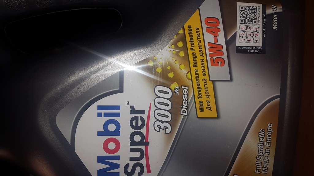

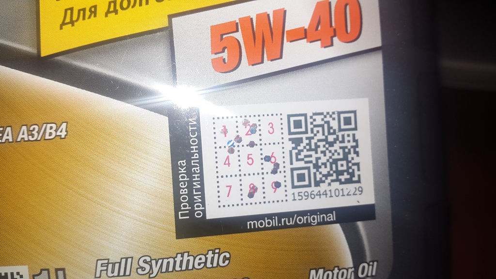

Сообщений: 1,978
Сегодня забрал масло в экзисте,на Мобил появились коды проверки подленности , но стало немного дороже 1995-4л и 585 за 1л сайт говорит что настоящее

Старый 30.07.2019, 08:09   #1203
driverland
Имя: -
Регистрация: 14.06.2013
Авто: -
Сообщений: 277
driverland
Коды проверки появились года 2 назад уже и для левачников они насколько помню, не проблемма. Как и на шелл теперь, надо смотреть по признакам канистры, мобил левачат знатно, экзист поставляет все, может и оригинал, может и левак.
