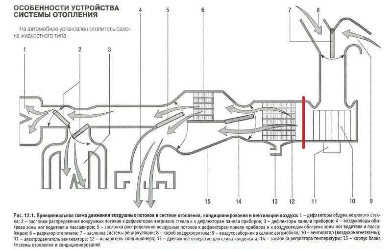

Про случай, когда фильтр установлен на нагнетательной стороне - утверждать про падение мощности пока не могу. Уточню - отпишусь.
Дык, он у нас и стоит после вентилятора.
Схема про нас, из руководства по ремонту автомобиля Дастер.
Схема не соответствует......фильтр салона стоит не там ...схема примерно выгляди так...красная полоса-нахождение салонного фильтра.
Неужели вы сами салонный фильтр не меняли?
Не приходилось, пока... Поэтому верю (верил ), инструкции.
О.К. Ну, а коли фильтр установлен после вентилятора, то свои слова про снижение потребляемого вентилятором эл.тока, пока возьму обратно. Но.. , при подходящем случае проверю и уточню про забитый фильтр и изменение тока.
P.S. - вероятно, когда уже станет тепло.

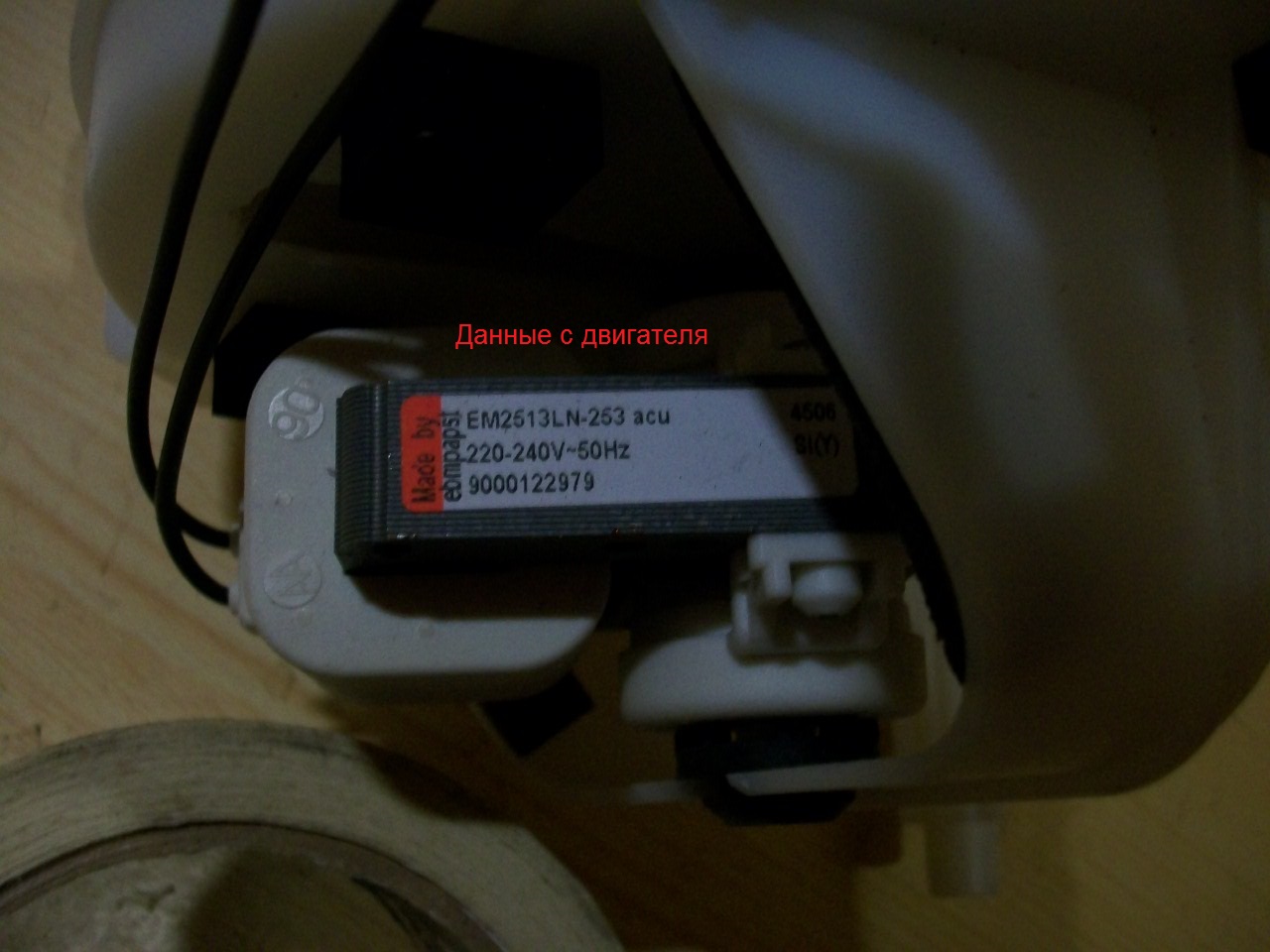

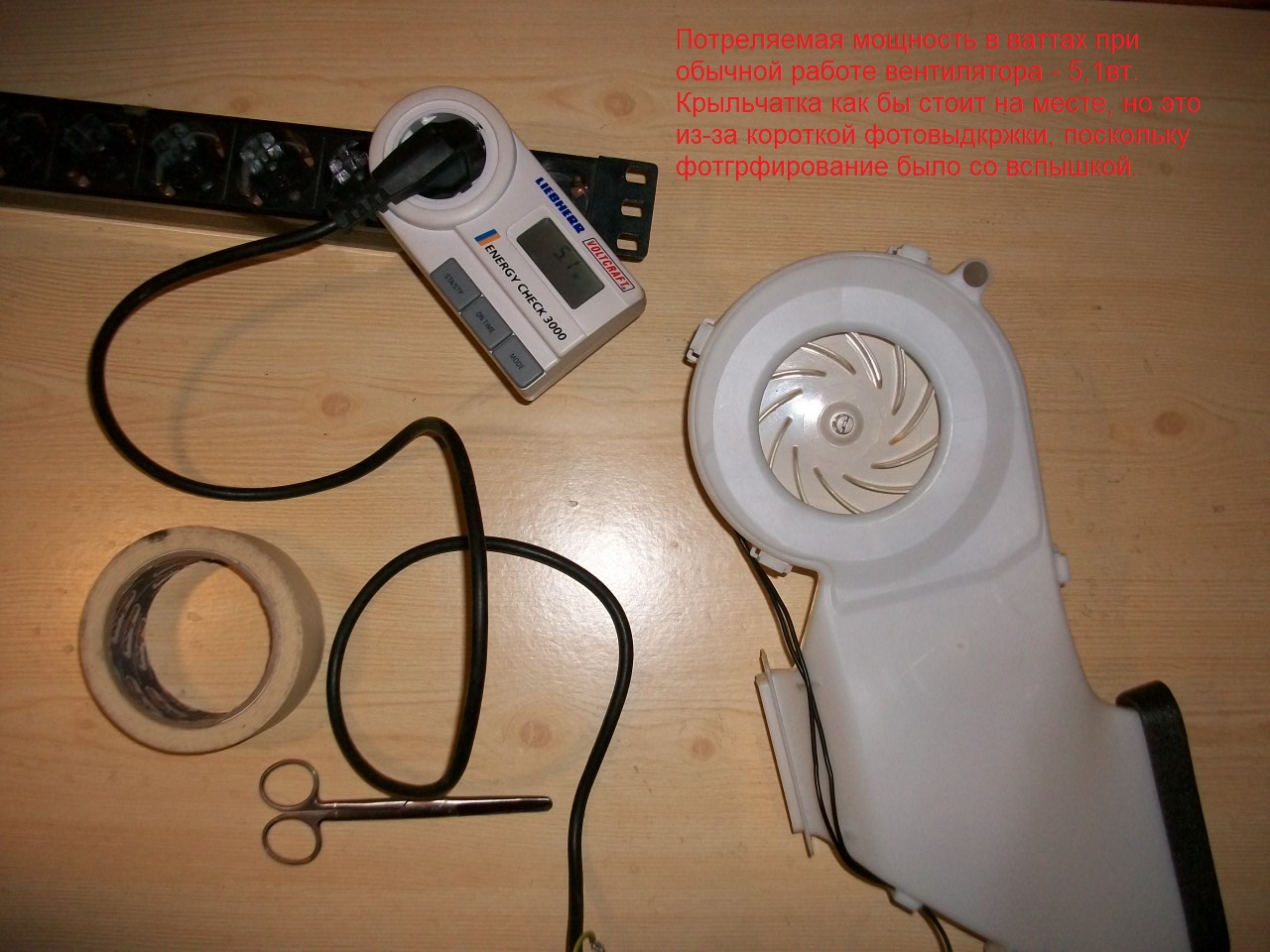

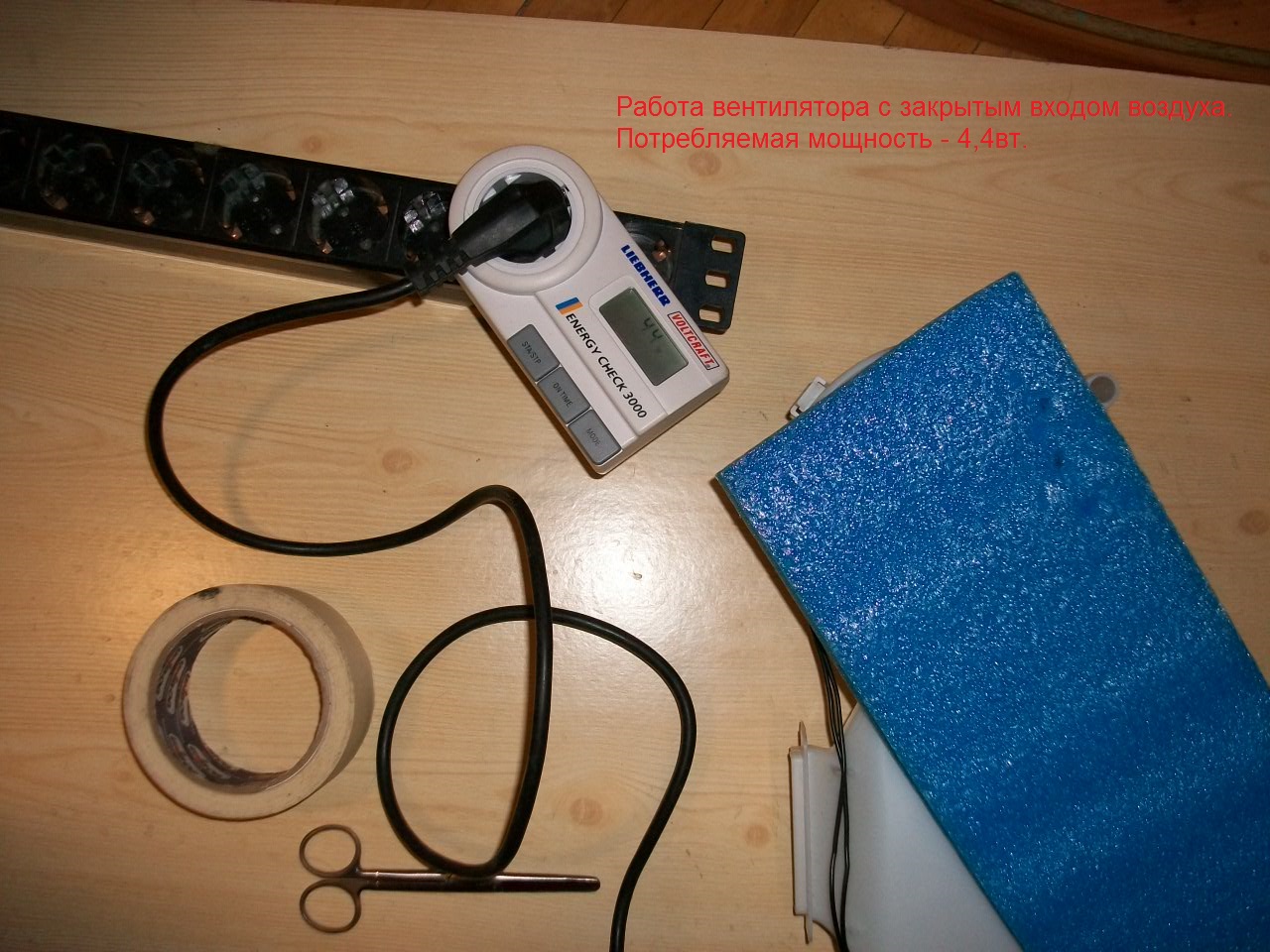

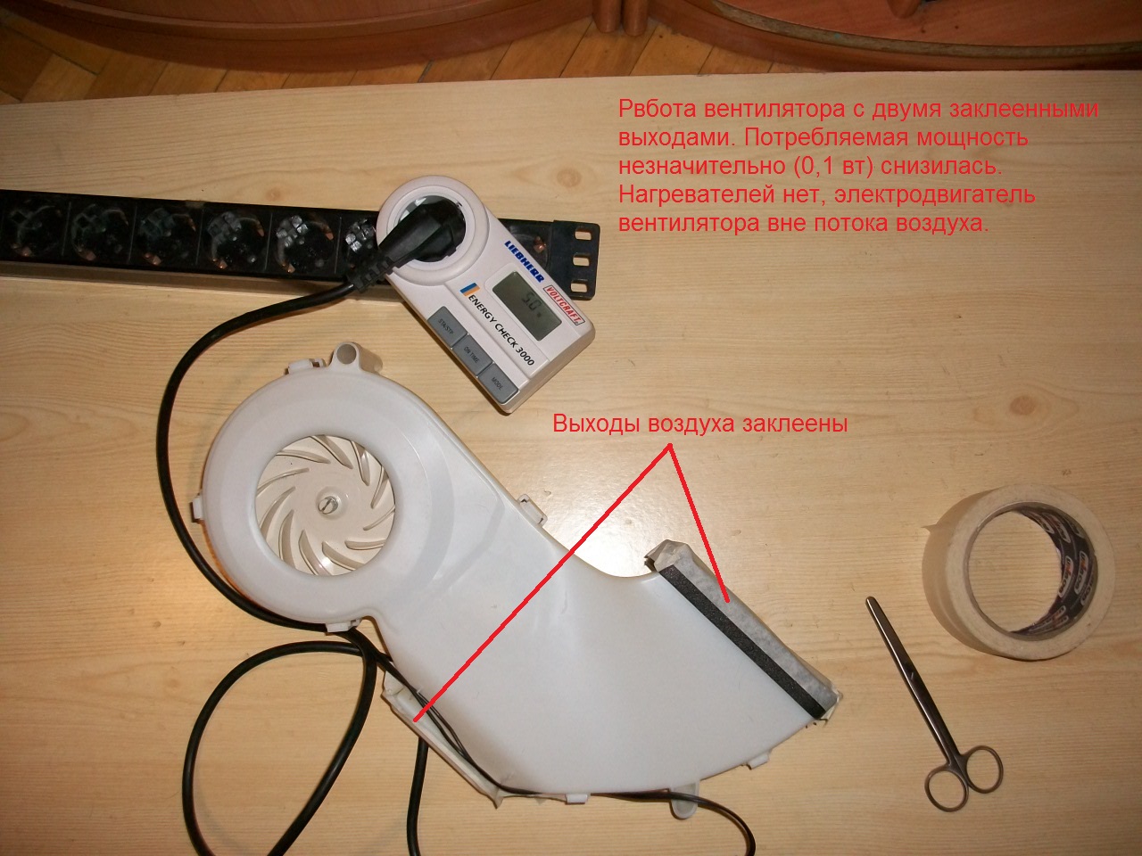

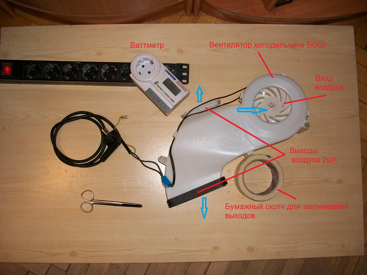

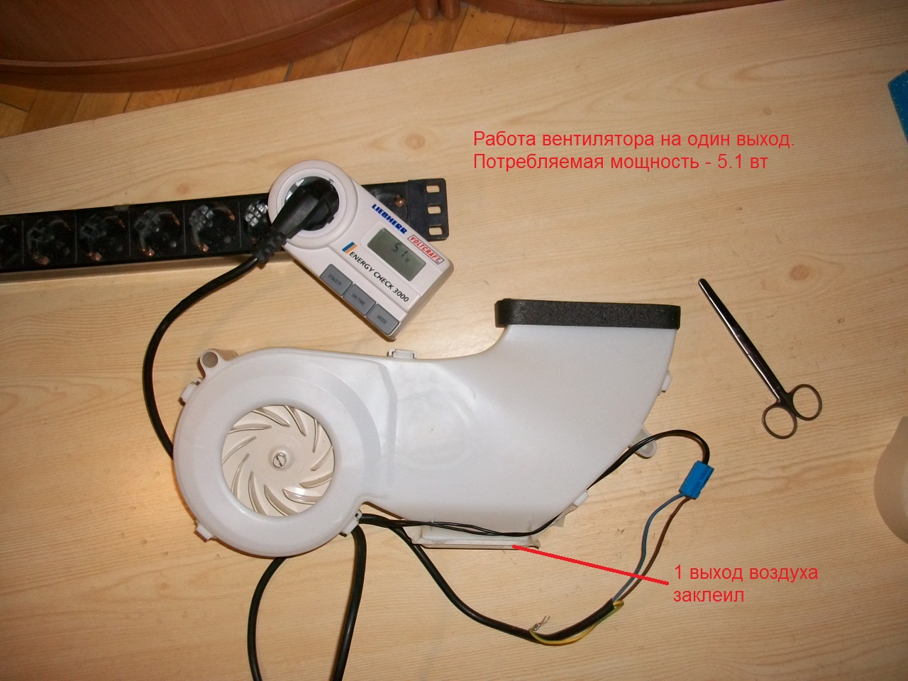

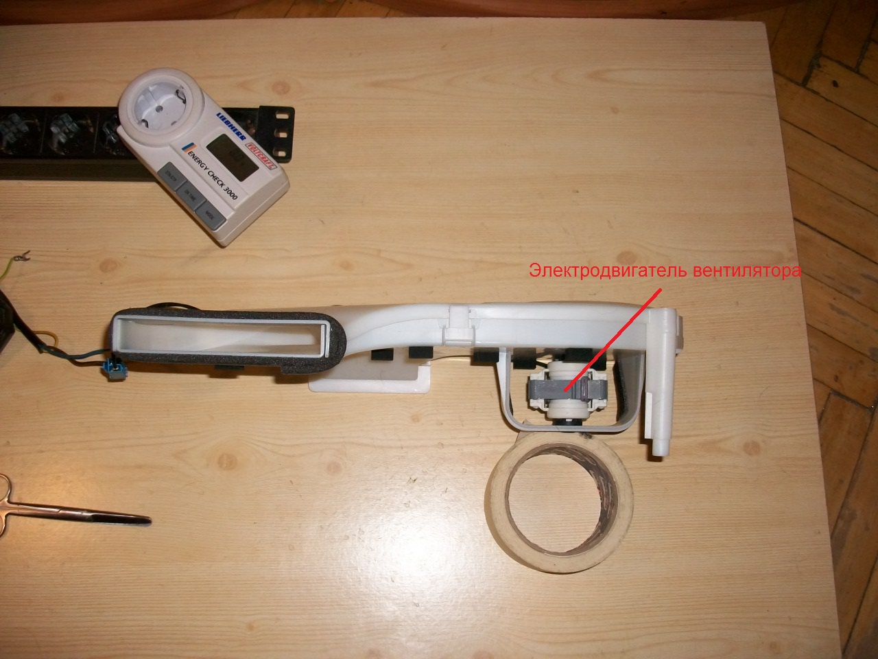

Всё, эксперимент поставлен. Результаты на фото. Кто не верит или сомневается - можно подъехать и повторить. Опыт проводился троекратно. В случае засора фильтра перед всасыванием - потребляемая мощность уменьшается. В случае засора фильтра на линии нагнетания - потребляемая мощность уменьшается незначительно.
А теперь тоже самое, но с двигателем постоянного тока, или, в вашем случае, измерьте реактивную составляющую или полную мощность.

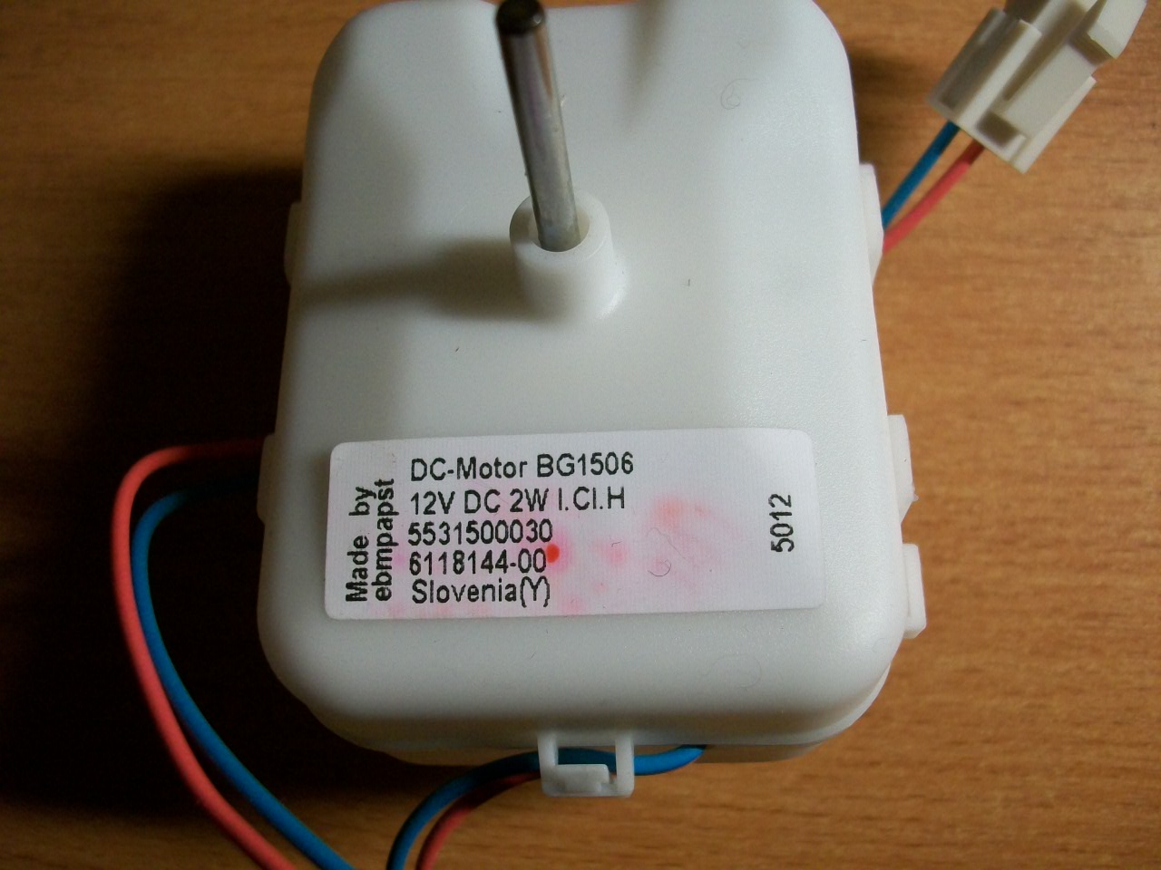

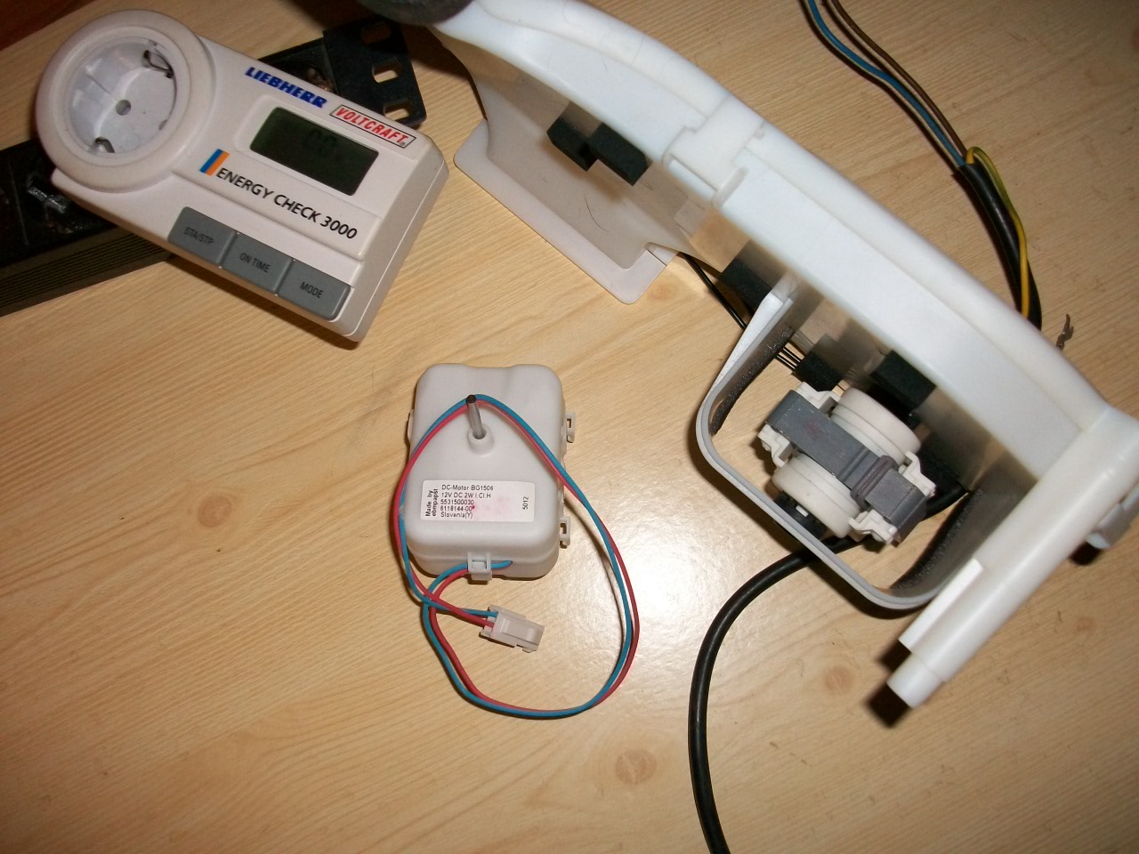

ХОЧУ ХОЧУ ХОЧУ ХОЧУ ХОЧУ ХОЧУ
Я считаю все электрические показатели вторичны. Первична нагрузка на валу электродвигателя (постоянного или переменного тока), все остальные показатели меняются в зависимости от этой нагрузки. имхо.
Опыт с Вашими вводными () попробуйте провести самостоятельно. Если получите другие показатели (тренды) - обсудим.
P.S. Хотя с постоянным током можно что нибудь замутить. Есть электродвигатель вентилятора 12в постоянки для этого корпуса вентилятора, но он слишком маломощный для измерителя мощности. Если найду источник питания, амперметр постоянного тока и вентилятор по-мощнее - попробую.
Вы ошибаетесь. У двигателей переменного тока, как правило асинхронных, особенно малой мощности очень низкий косинус, поэтому при номинальной мощности и на холостом ходу реактивная мощность практически не меняется, а за счет большого скольжения увеличивается реактивная составляющая, которую не измерит ваш прибор. С двигателями постоянного тока все гораздо проще в плане замера мощности.
Я опыты проводил лет 15 назад на кафедре Электроприводов в политехе. Хватило.
Измерять придётся потребляемый ток. Беру тайм аут...

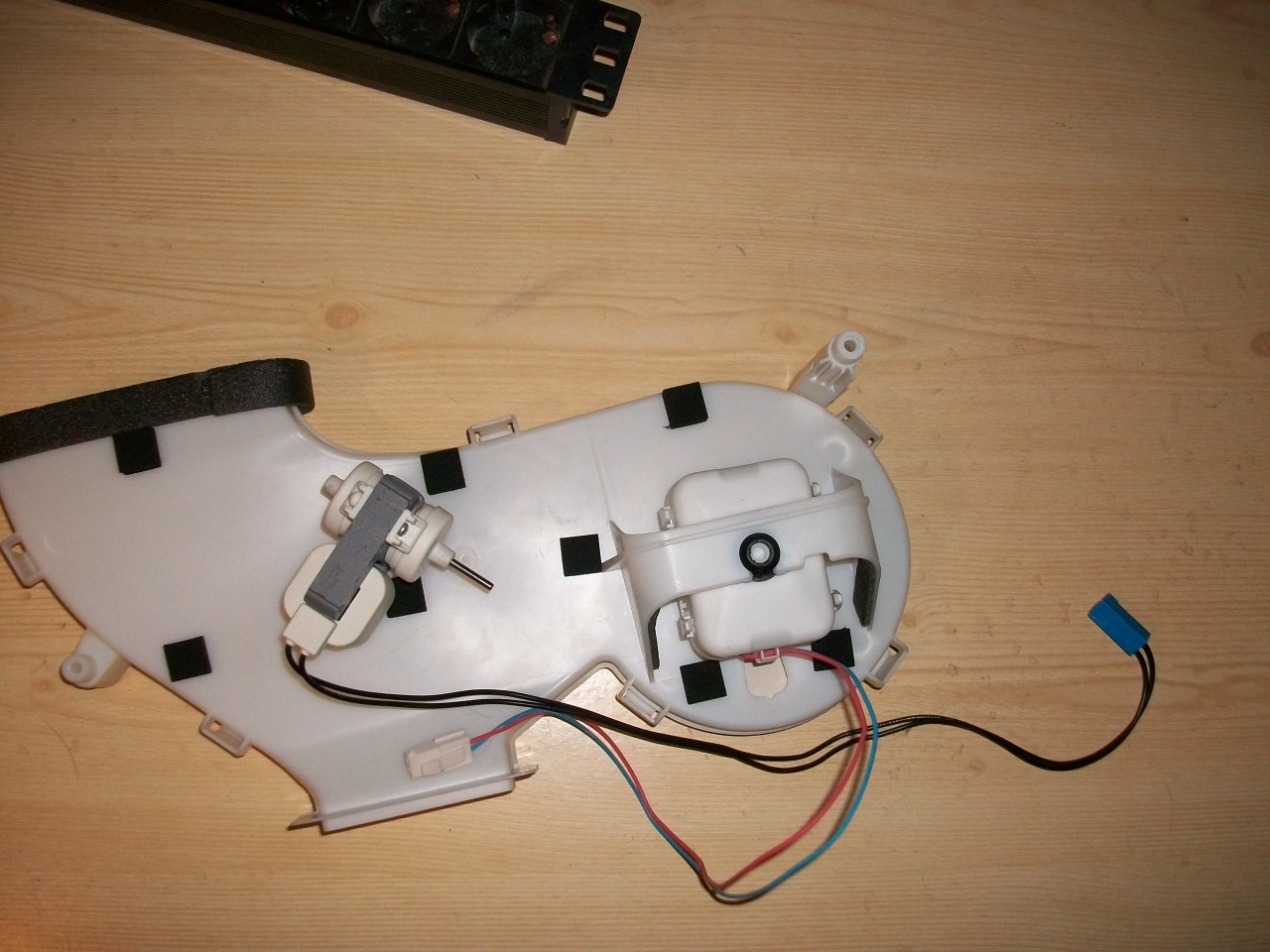

Зачем так сложно. Возьмите пылесос и заткните выходной фильтр. Ток и мощность должны возрасти.
Ну да... Вы опять вспомните про постоянный ток . А пылесоса с электродвигателем постоянного тока у меня нет.
Теперь обойдёмся без пылесоса. Все составляющие для эксперимента в наличии, дело за временем.

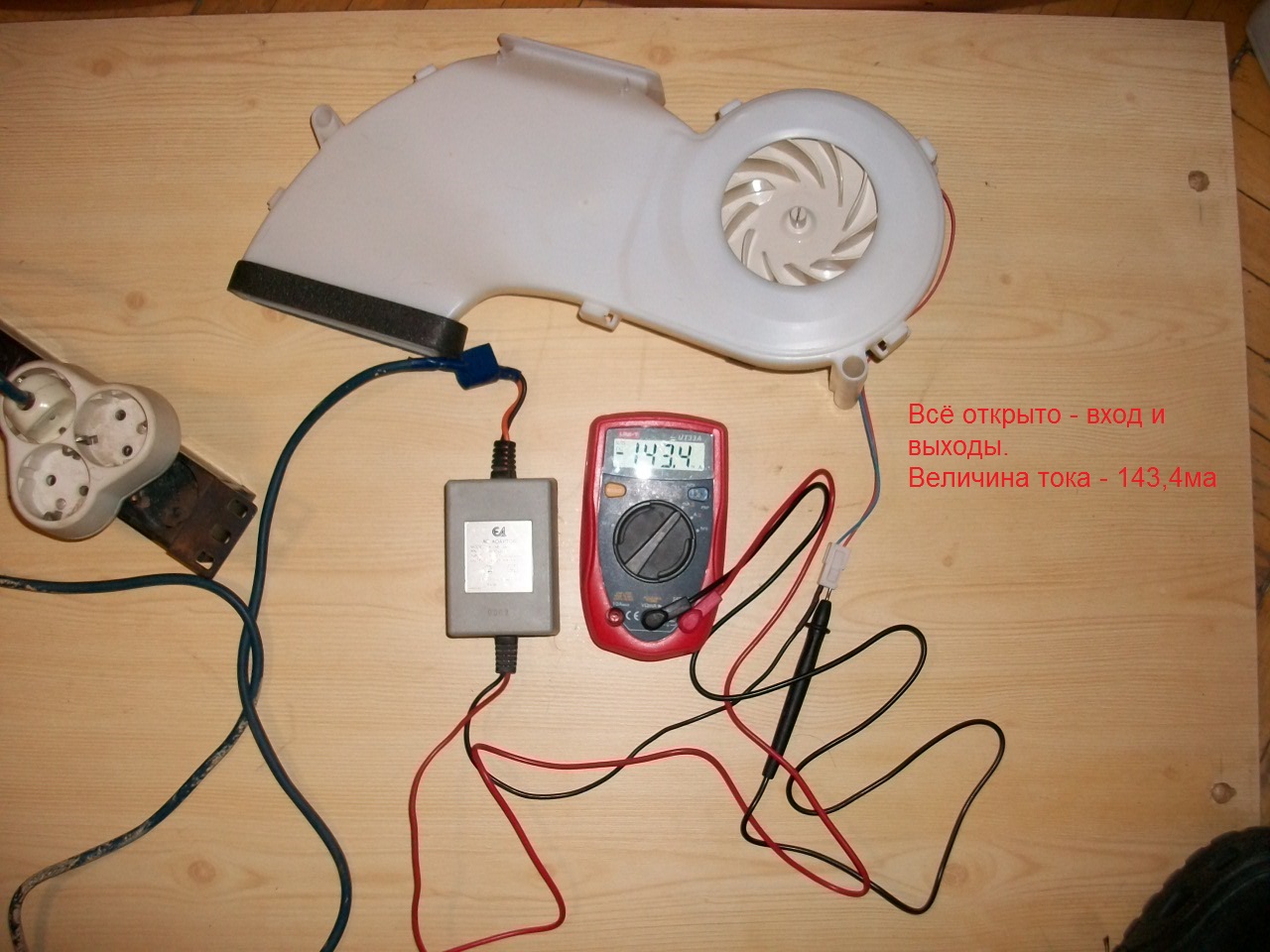

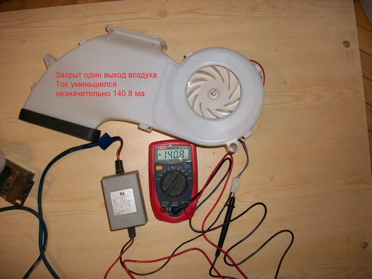

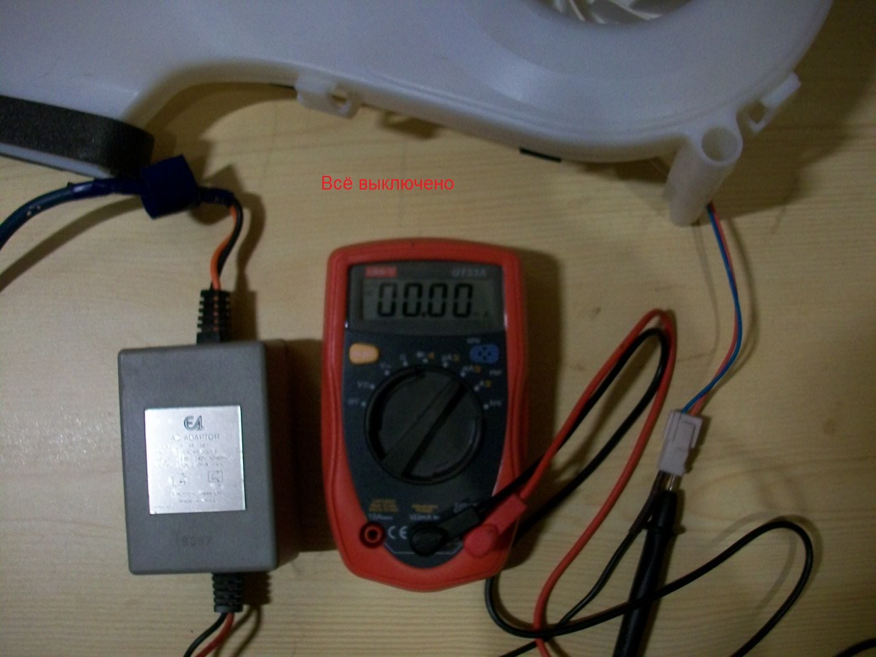

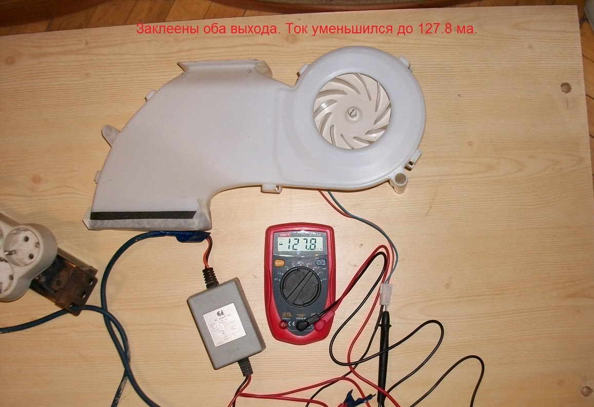

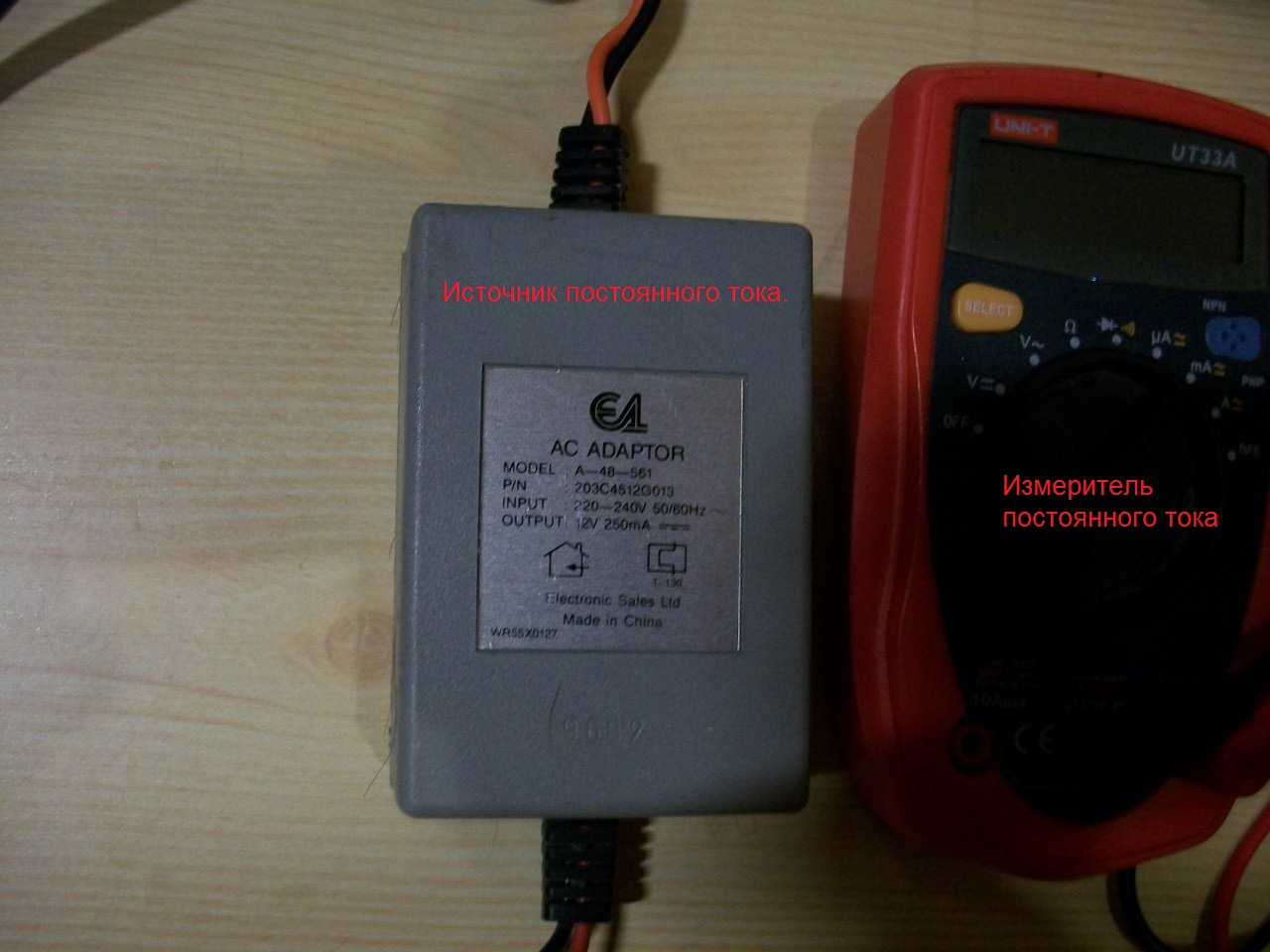

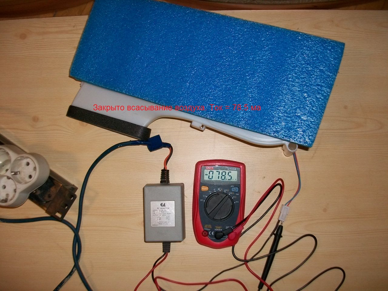

Так что при засоре фильтра до вентилятора или даже после, в любом случае потребляемый ток уменьшается, поскольку количество перемещаемого воздуха, а значит и работа - уменьшается.
В подтверждение... В продолжение... Для любознательных.
Очередной эксперимент с электродвигателем постоянного тока (не щёточный).
"Опыт проводился троекратно. В случае полного засорения фильтра перед всасыванием - потребляемый ток уменьшается почти вдвое. В случае полного засорения фильтра на линии нагнетания - потребляемый ток уменьшается незначительно".
Результаты на фотографиях. Цифры усреднённые.
