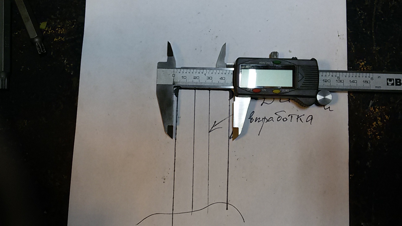

Ky6uk, как можно самостоятельно замерить остаточную толщину диска?

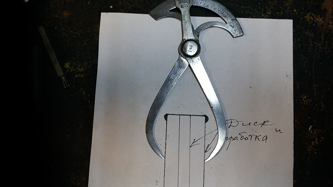

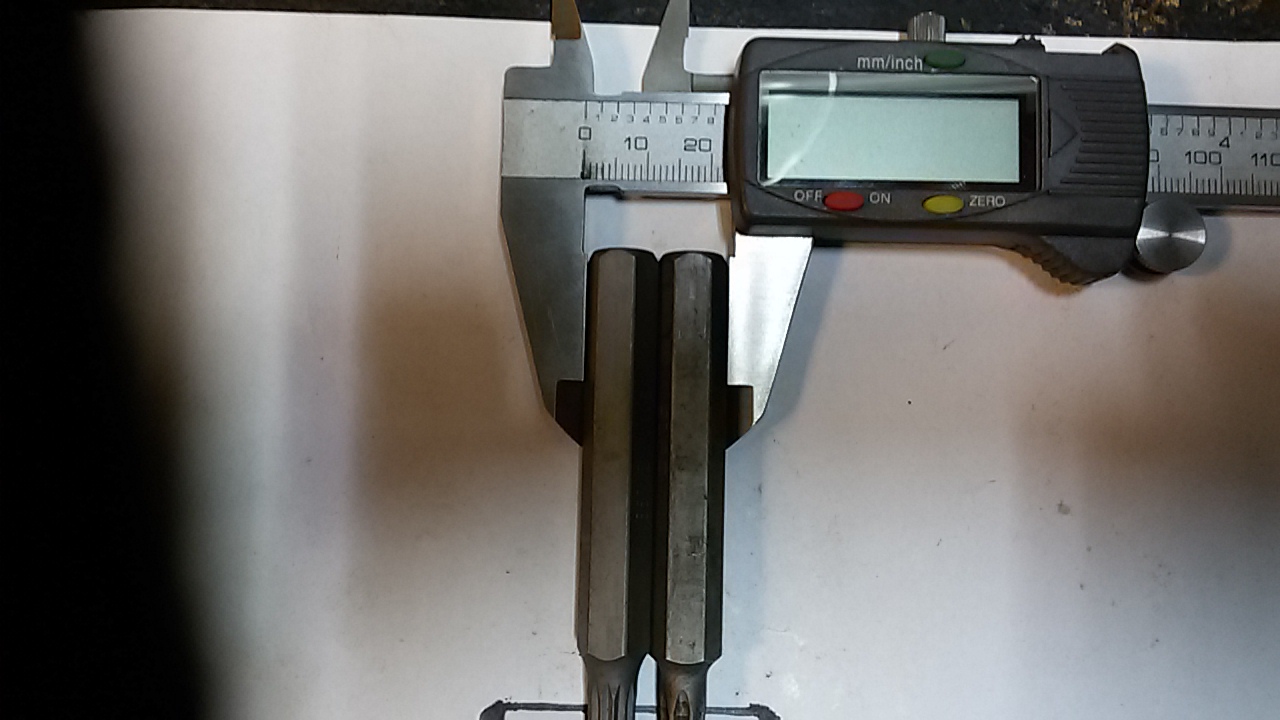

kross
Сообщение от chaser Посмотреть сообщение
При наличии более-менее приличной выработки - схематично так :
ID:	66735   Нажмите на изображение для увеличения
