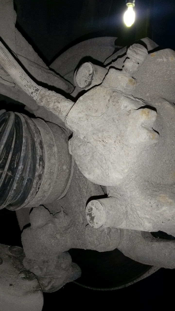

Машина клиента.
Дастер 2,0 пробег 50ооо км.
Колодки докатали до железа, потом долго тормозили "железками" по железу...
Замена колодок и дисков.
Не твой случайно Дастер то?

У меня пробег 67000 км ))) если чО
Машина клиента
Машина клиента
Прикольно он ездил. И ничего подозрительного не слышал? Просто меня всегда интересовало, как можно допустить такое?
Старый 05.10.2016, 08:35   #737
Сообщений: 2,225
Да ничего особенного, бывает ничего не скрипит и тормозит нормально. Помню на рабочем Пассате, погнал на ТО ,доехал до сервиса,поставил на стоянку.Когда стали загонять в Ремзону, то выдавило задний манжет и потекла тормозуха.Так что нужно следить за тормозами своевременно.
