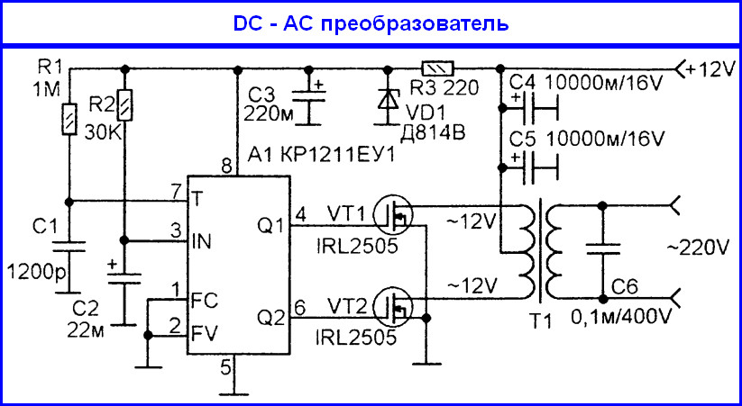

Для сравнения:1.схема преобразователя 2. схема ибп 3. схема ДС-АС преобразователя 12-220вольт. 4.устройство платы ибп. Преобразователь Car400- 400ватт стоит 3520 руб. Мне ибп достался бесплатно,что бы зря не пылился,поиспользую,посмотрю,сколько выдержит,он 2006 года выпуска,списан,свое в конторе отработал уже.

Какая антиресная картинка... Этож кто, Меандр? Первый раз такое вижу...
Я к такому меандру привык:

Дим, обрати внимание на конструкцию трансформатора.
А ключи работают в таком порядке
Старый 10.01.2016, 21:41   #55
Пока не понял, откуда там плечо на нулевом уровне? И почему средняя точка транса на +12В, а не на корпус подключена?
Старый 10.01.2016, 21:48   #56
Ключи поочередно замыкают каждую половину обмотки на "-", когда открыт один ключ - на выходе положительный импульс, когда второй - отрицательный, в момент когда оба ключа закрыты на выходе "0".

Первая фотка - выход после выпрямителя.
Второе изображение - на базах транзисторов?
Старый 10.01.2016, 22:32   #59

Первая фотка - выход после выпрямителя. Второе изображение - на базах транзисторов?
Картинку не удачную выбрал, нет там выпрямителя, не нужен он.
Первая - на вторичной обмотки трансформатора.
Вторая - да, на базах.
Такую форму напряжения имеют большинство автомобильных инверторов. Для кратковременного бытового применения этого вполне достаточно.
Для компьютерных ИБП форма вообще не важна, там везде импульсные блоки питания. Главное, чтобы действующее значение было 220В.
Чистый синус нужен если планируется долговременно использовать индуктивную нагрузку, электродвигатели газоразрядные лампы, трансформаторы.
