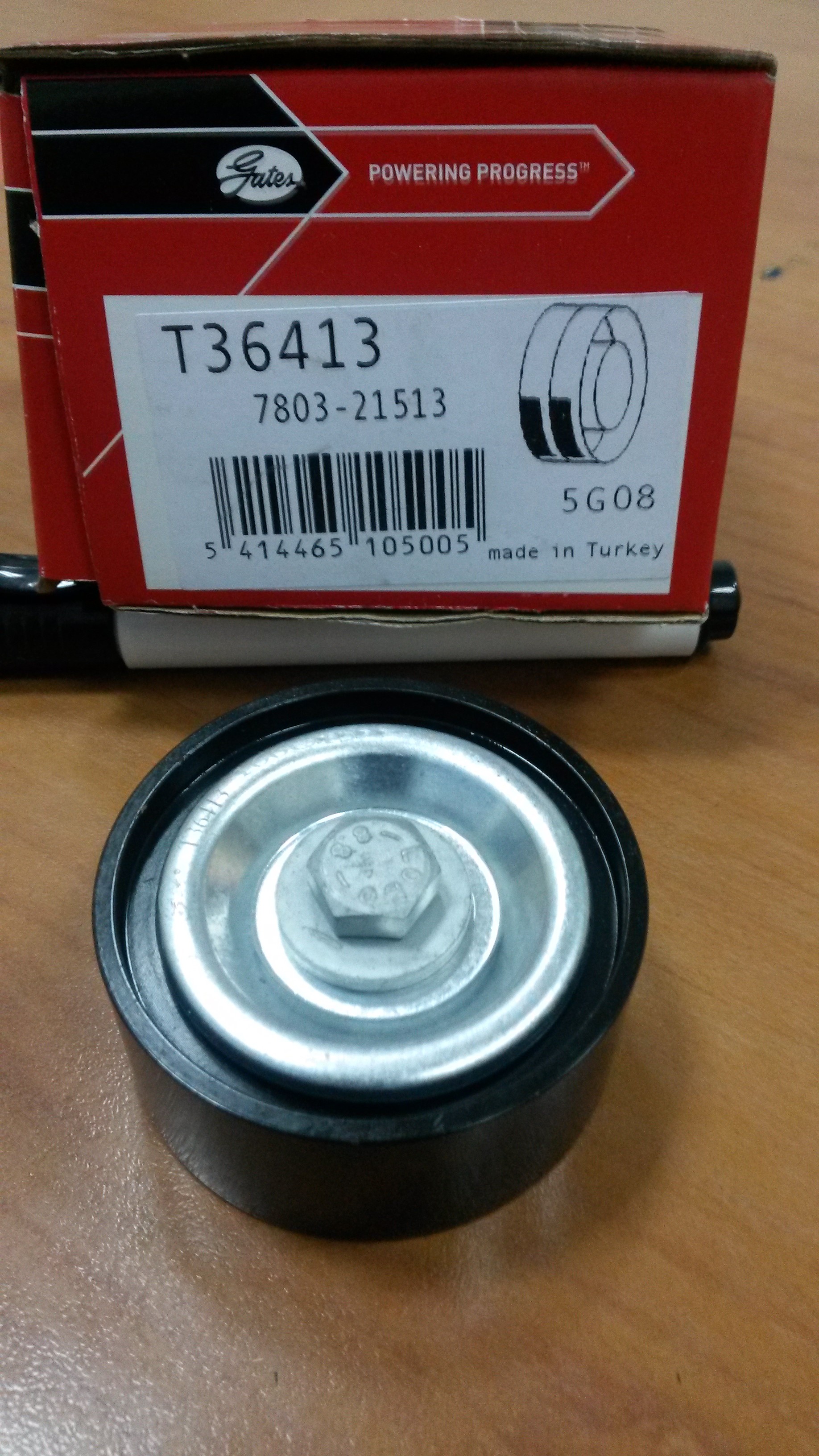

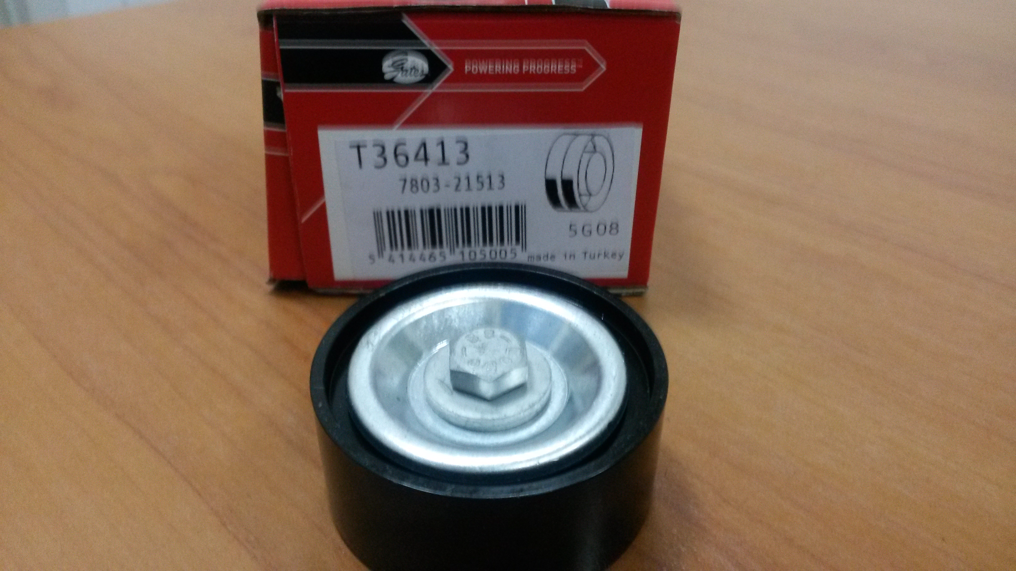

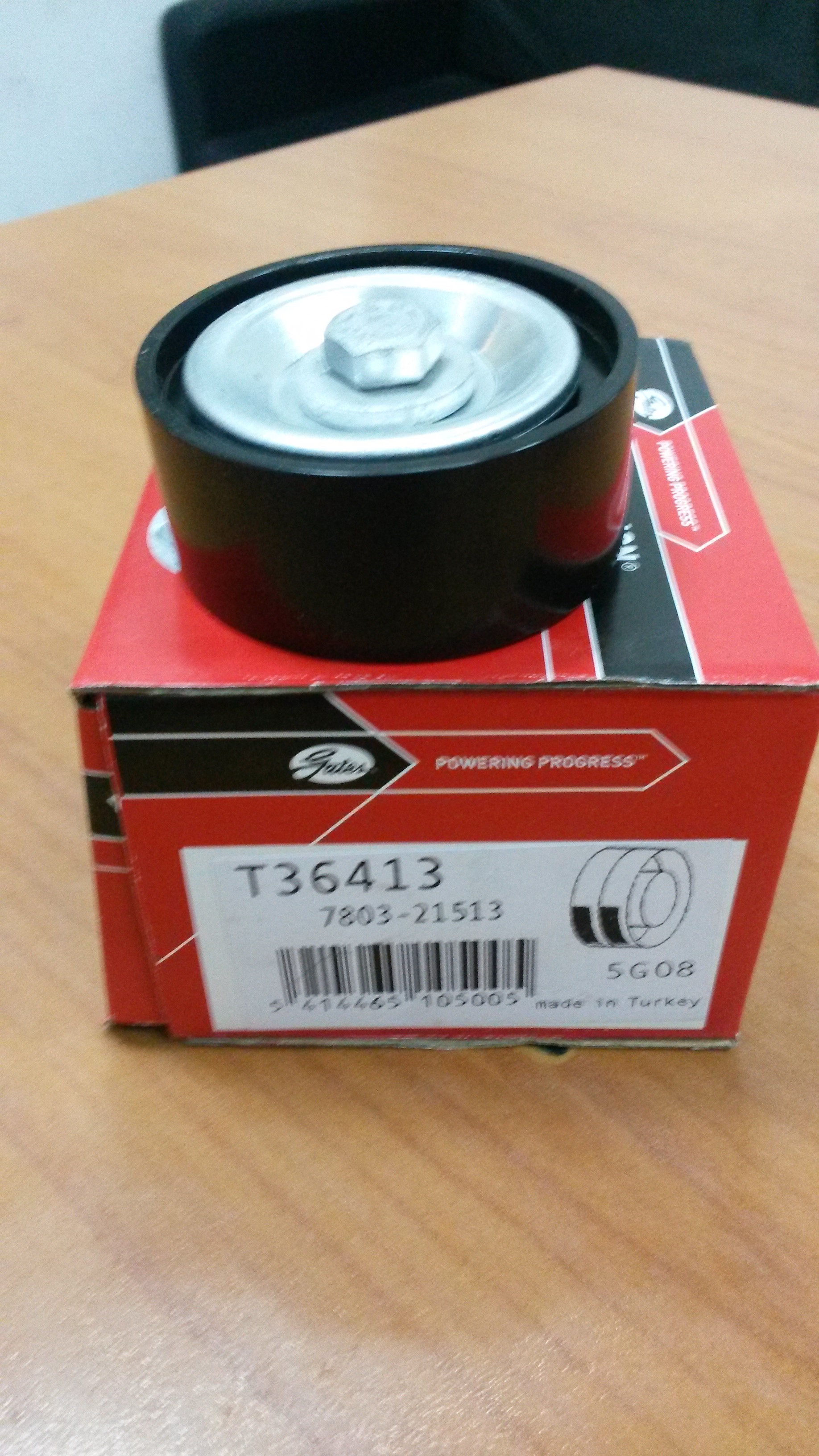

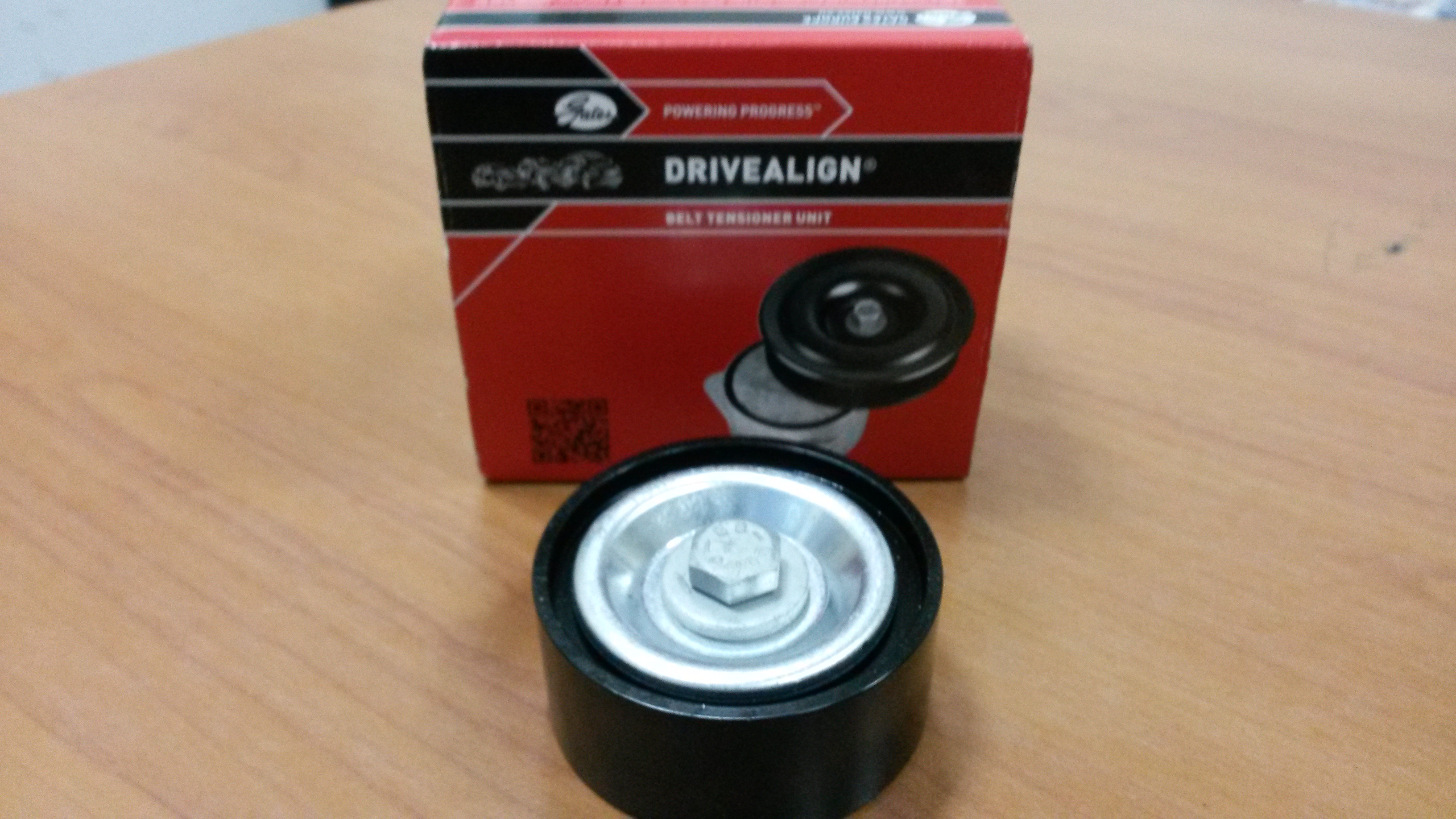

**** Для мотора 1,6 16V ****
Комплект ГРМ - 130C17529R
119233042R - 2 шт. ролики ( железные ) или Gates T36413
Ky6uk, Игорь, подскажи. В этой позиции есть оба ролика - и натяжной и обводной? Или надо две штуки заказывать, но тогда непонятно - натяжной и обводной ролики разве одинаковые?
___________________
Рено, вино и домино!
astranaft вне форума   Вверх Ответить с цитированием
Старый 08.09.2015, 11:55   #109
Авто: GAC GS8 2024г
Сообщений: 9,949
Да. Они оба одинаковые.
Старый 08.09.2015, 11:56   #110
astranaft
Активист клуба
Аватар для astranaft
Адрес: Великий Новгород
Авто: Привиледж 1.6 4х4
Сообщений: 177
astranaft
То есть надо две штуки заказывать, правильно?
___________________
Старый 08.09.2015, 12:07   #111
Авто: GAC GS8 2024г
Сообщений: 9,949
Да
