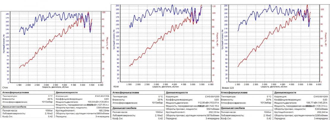

Так делали же в Мурманске несколько месяцев назад съём графиков мощности и момента на 2л Дастере.
Сравнивали три прошивки: сток, Вован123 и RSW (2.2)
Там все видно.
Графики есть на другом форуме.

Графиков не вижу
Видно только там зарегистрированным пользователям.
слева на право сток, RSW, Вован123
