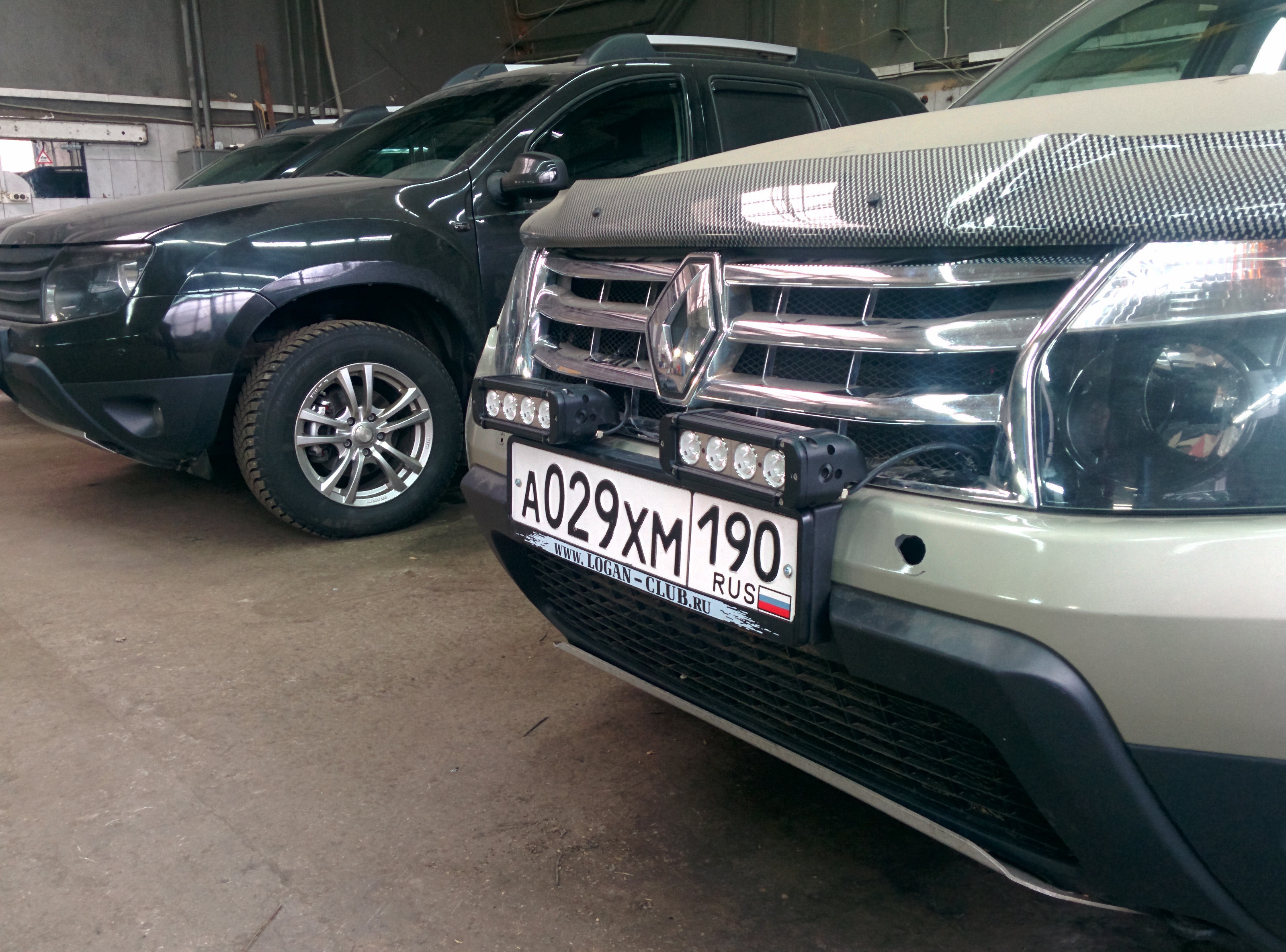

"сбылась мечта идиота"
С помощью профессионалов из Логан-Гараж.
были поставлены светодиодные фары.
Моя счастлив.
подключил пока по временной схеме.

Именно дополнительные фары? Не ДХО? Смотрится достойно. Теперь бы по-подробней)))

Это именно фары.
40Вт каждая.
закрепили прочно, в отличие от предыдущих не болтаются)))
луч толь 20 толи 40 градусов.
ну не знаю что ещё.
задавайте вопросы.

цена, модель фар, как ставил, чем крепил и так далее

цена была меньше пяти тысяч, сейчас уже около 6 они стоят.
Брал вот эти ТЫЦ
Ставили в накладку на бампер вот такую как у Игоря
Увидел на бортовике у Игоря, БИг-64, понравилось .
http://www.duster-clubs.ru/forum/sho...4&postcount=11
Решил купить поставить.
номер детали : 96419891
цена : 353 руб.
Игорь её заказал, как пришла так сразу и согласовали время приезда.
Сама накладка крепится в бампер с помощью саморезов.
её приходится притягивать, т.к. она немного другого профиля.
Но устанавливается ровненько.
Сами фары крепили вверх накладки родным крепежом из комплекта.
Единственное чего там не было, так это больших шайб.
Но у ребят естественно они быстро нашлись.
Болты и гайки идущие в комплекте из нержавейки
Самой трудной частью стала регулировка самих фар.
А проблема в следующем:
Фары крепятся в накладку и гайка находится с внутренней стороны к которой доступа при установке самой накладки на авто нет.
Алгоритм действий такой...
прикручиваем фары к накладке и её прикладываем к бамперу.
не нравится?
снимаем, откручиваем гайки, регулируем фары и заново к накладке и на бампер...
и так пока хотя-бы на глаз не станет ровно.
Нам повезло и с третей попытки мы угадали
хотя я ещё и не проверял на дальность, надо только направить надо "в ту сторону".
засветка настолько мощная, что особо и не важно куда именно (метр вправо, влево) светят фары.
