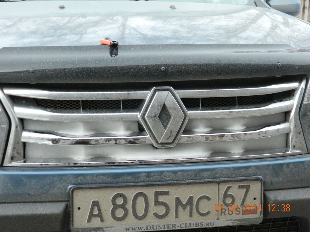

Даж прям не знаю, тут писать или от -30 и ниже. Хотя дизельная тема роднее.
Подглядел на паралельном форуме и сделал так:
40 мин. всех делов, это еще домой зашел на 10 мин. "погреться". Завтра посмотрим, но однозначно движку будет комфортнее. По нижней решетке тоже мысль есть, но это чуть позже.
Основная как раз нижняя. Прошлой зимой закрывал верхнюю, даже утеплитель сшил (где-то писал с картинками) - толку нет.

Сегодня утром за бортом -15, через 12 км пути увидел 4 палки, давно такого не было, значит толк есть. Буду низ мутить.

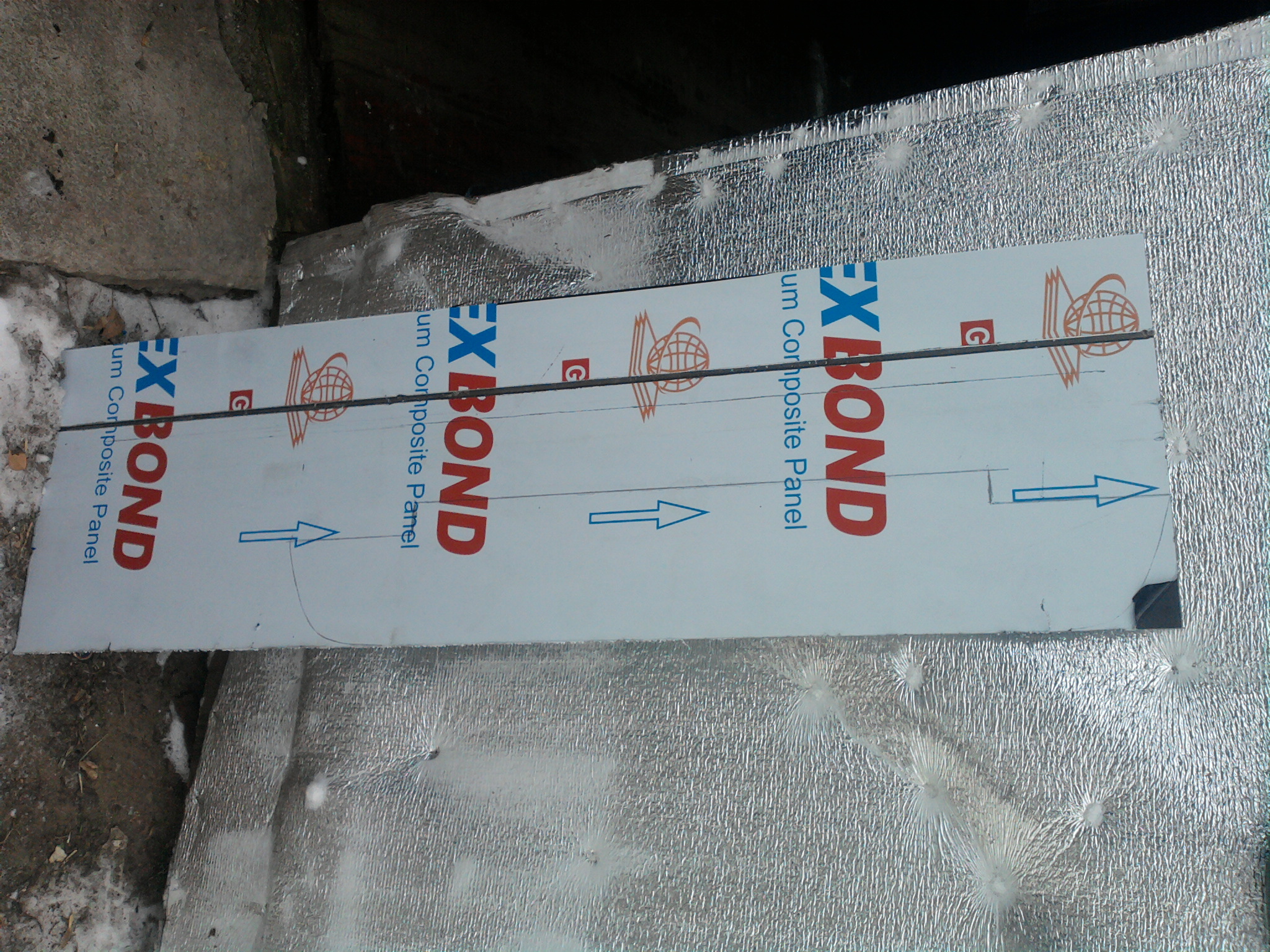

Сделал шаблон, по контуру картонку пальцами прижал и решетка отпечаталась, перенес на сэндвич, завтра вырежу и буду про крепление думать.
ИМХО чтоб сильно не заморачиваться - местах в 4-х (а то и в 2-х хватит) притянуть пластиковыми стяжками, предварительно засверлив в сендвиче дырдочки...
толк 100% есть, я чисто верхнюю решетку на 3 дня затянул обыкновенным пакетом, смотрится уродски, но машинагреется моментально))) теперь даже по трассе в машине ташкент, а так прокатился разок, выдувало страстно не сразу согрелись.
