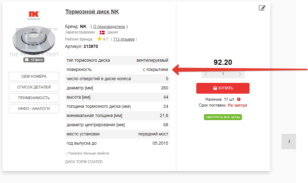

Регистрация: 20.08.2016
Адрес: Минск
Авто: Renault Duster DCI 1.5 4x4 2016г.в. LUXE+ ESP , NAVI
Сообщений: 46
Vladiq
Exclamation
А что, Фенокс не найти в Минске? Я на прошлый Дастер ставил, нормально откатал.
Найти то можно мне 3 километра до завода ехать ,много жалоб и такое нам не нужно. https://youtu.be/Dmq5tgNhmIc

Нашел такой вроде отзывы положительные , с покрытием против ржавчины либо UBS ПРО КОТОРЫЕ ВЫШЕ СПРАШИВАЛ ! NK у нас дешевле на 15 BYN . Fenoxa !!! Вот только осталось колодки подобрать

Сообщение от Vladiq Посмотреть сообщение
Видимо нельзя открыто хвалить колодки FRIXA S1S05, на Озон осталось 1шт, и пофиг что цена 6к. -остальное разобрали.
