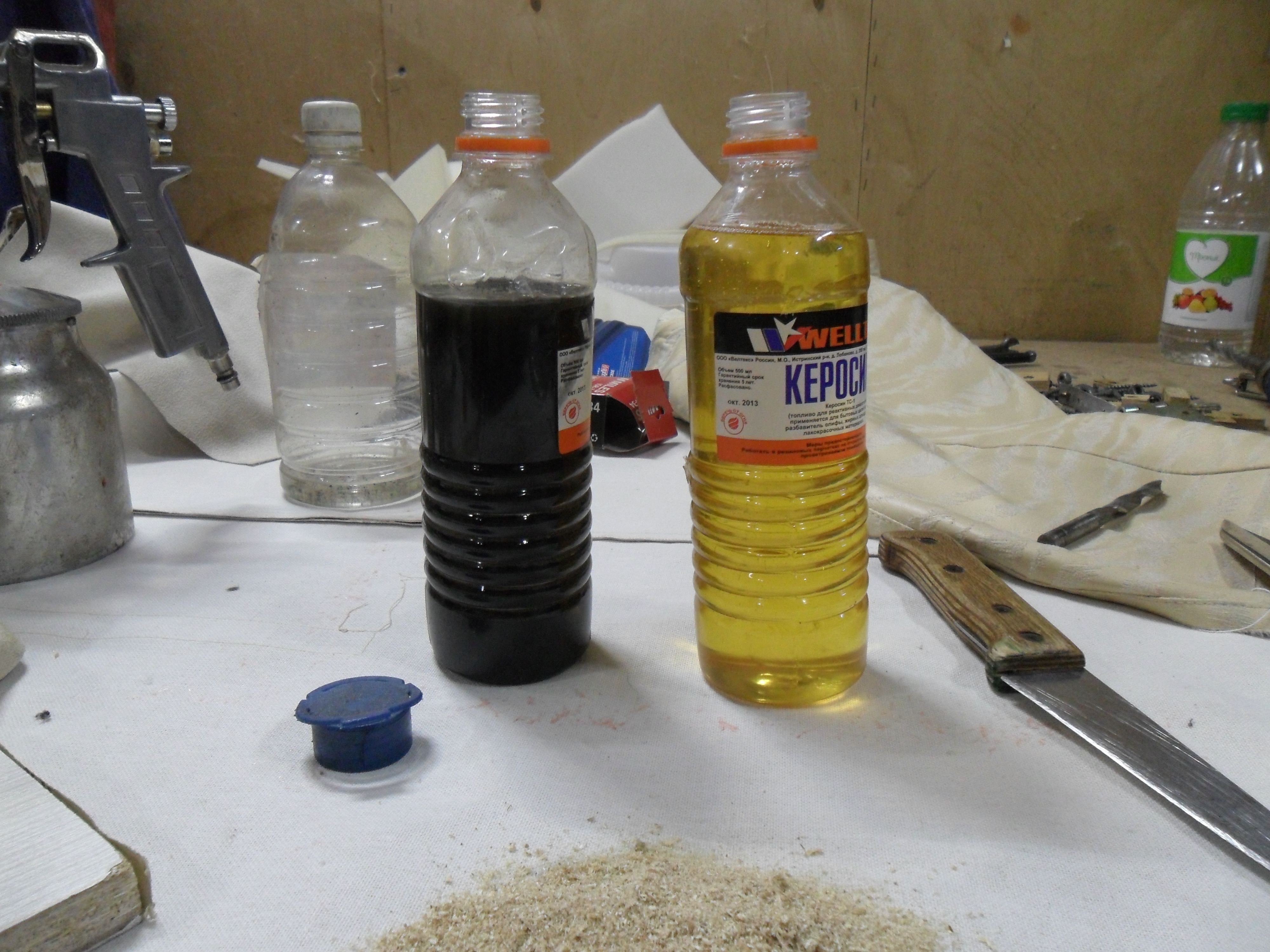

Старый 25.08.2018, 23:38   #396
ander
Имя: андрей
Регистрация: 21.08.2018
Адрес: киров, кировская обл..
Авто: 1,6 4*4 механика
Сообщений: 8
ander
заменил масло в заднем редукторе или как там его. на магните много бороды,как на первой странице фотка. стружки почти не было. масло темное,со сгустками черной мазни.
слилось около 500мл., залилось побольше - около 600 мл..
залил кастрол синтракс плюс 75/90.
фотка со старым и приготовленным к заливке маслом.
пробег 35 тыс.км..
[/IMG]
ander вне форума   Вверх Ответить с цитированием
