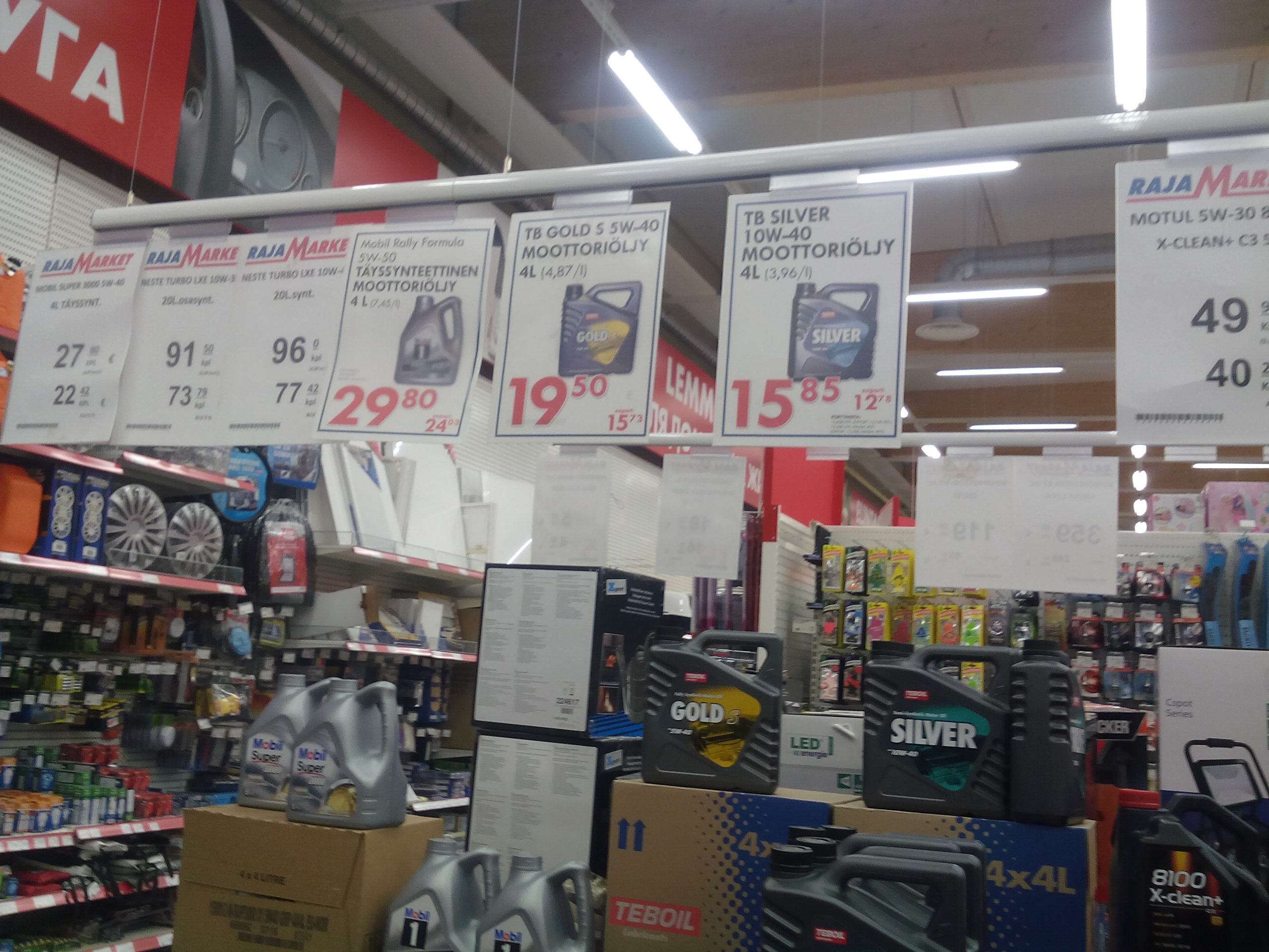

Цены на масло у соседей финнов.Магазин не специализированный.Ценник в Евро 69 руб- 1 Евро на момент посещения

Сообщений: 33,337
По какому ценнику считать, верхнему или нижнему?
