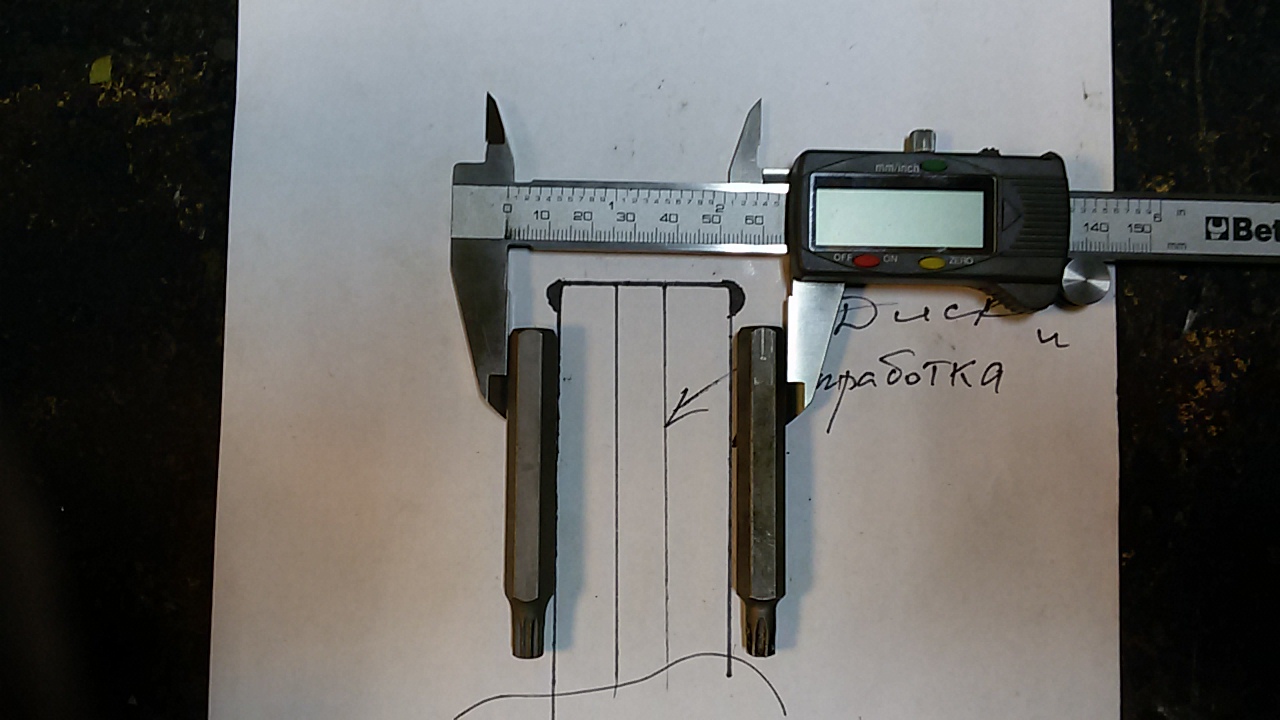

Ky6uk, как можно самостоятельно замерить остаточную толщину диска?

Сообщение от chaser Посмотреть сообщение
При наличии более-менее приличной выработки - схематично так :
