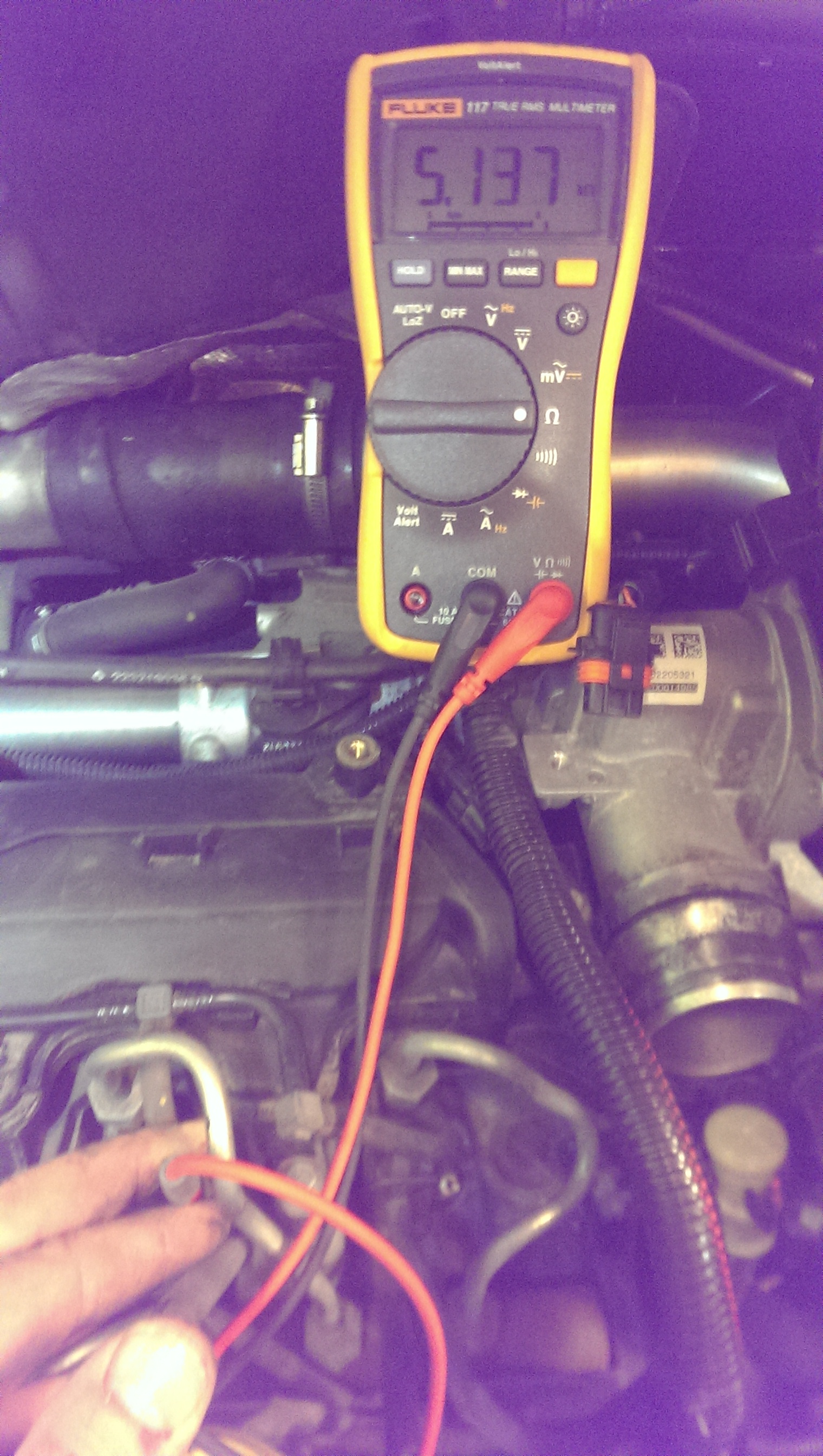

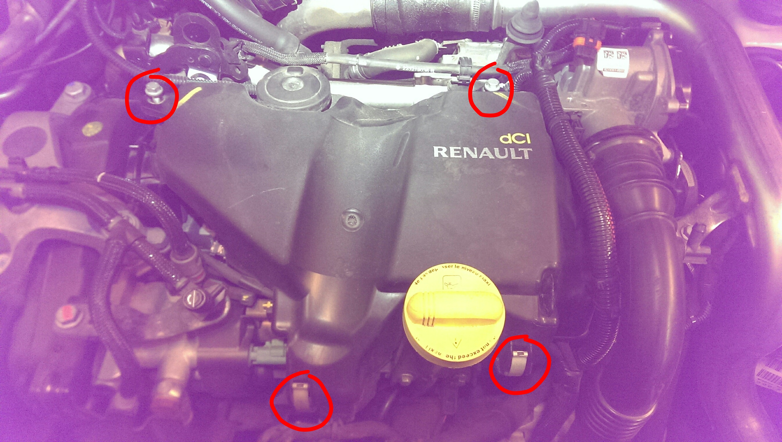

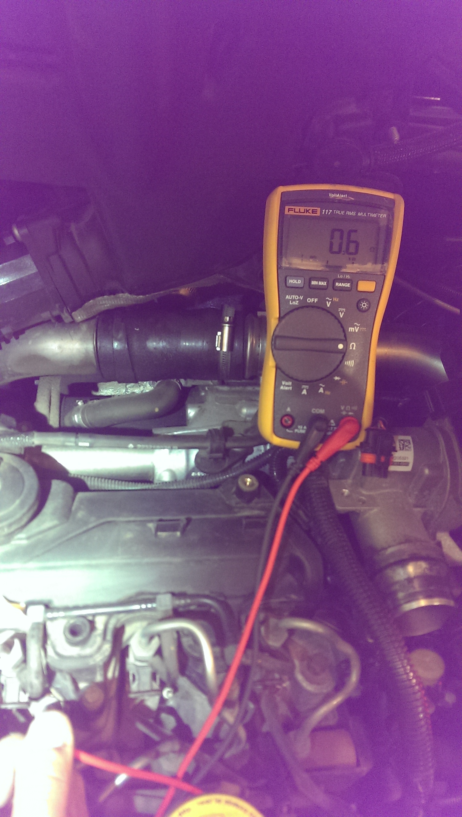

Стал замечать, что на холодную двигатель стал хуже заводиться... Как-то чуть позже относительно поворота ключа на старт и жестче что-ли, как будто ударом.
Почитал интернет - похоже на проблемы со свечами накала. Сегодня решил глянуть.
Для доступа к свечам нужно поднять корпус воздушного фильтра. Под ним еще одна крышка, которая крепится двумя болтами и двумя защелками (фото 1). Снятию крышки мешает патрубок справа и жгут проводки в гофре. Аккуратно их освобождаем (фото 2). За крышкой находятся форсунки и свечи накала. Снимаем колпачки со свечей. Свеча выделена (фото 3).
Далее измеряем сопротивление свечи между центральным контактом и корпусом. (фото 4,5,6,7).
Как и ожидалось одна из свечей (вторая по счёту) сдохла... Нужно менять. Но пока они не куплены, решил подготовиться к замене. В колодцах свечей много песка. Решил вычистить. Взял тоненькую кисточку и пошурудил там, но песок нужно выдувать или пылесосить. Выбрал второе, благо аппарат под рукой. Подлездь шлангом никак - мало пространства. И тут взгляд упал на трубочку от воронки! Эврика! Она идеально оделась на шланг пылесоса и идиально одевается на свечу сверху! (фото 8). В итоге вычистил колодцы и залил жидким ключом (белая пена, фото 9).
Собирается в обратном порядке.
Пошёл курить интернет насчет покупки свечей.

Сегодня получил заказанные свечи... и обломался!
Итак, по порядку.
Во время "курения" интернета нашел номера наших свечей 8200682592.
Решил взять чего-нибудь по-дешевле, из списка, который сгенерировал exist. Выбрал аналог Hans Pries (Германия) 700777546.
Сделал заказ в exist. На всякий случай поставил в заказе галочку "проверить запчасть на применимость". Получил от менеджера отказ, что по VIN автомобиля идут другие номера свечей 8200490950. Ну хорошо, думаю, раз спец сказал - значит верняк. Снова выбрал аналог - взял Bosch 0250202022.
Неделю ждал, пускал слюни, чесал ладошки... А оказалось, что свечи, что впарил мне манагер - на напряжение 11V!
Наша родная свеча, что я выкрутил сегодня из машины - фирмы Beru, и на ней нанесены сразу два номера
0100266023 - Beru-шный
8200682592 - Рено-шный
И она, !ВНИМАНИЕ! на 4,4V!
В итоге - вкрутил нерабочую свечу обратно, сдал Bosch на возврат, снова закзал Hans Pries.
Так что будьте внимательны - и САМИ проверяйте манагеров!
