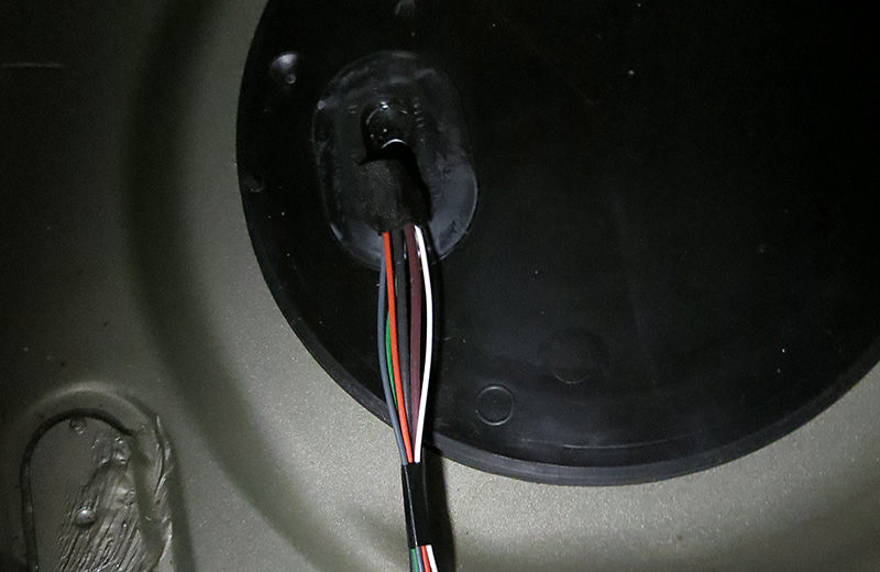

Ребят, ну хоть толстые провода на насос? А то их прокалывать неохота
Старый 04.07.2015, 00:14   #351
Сообщение от сова Посмотреть сообщение
белый и коричневый.
Визуально сечение белого меньше коричневого. По идее они должны быть одинаковые.
У нас сечение черного и коричневого одинаковое и больше остальных. Скорей всего они идут на бензонасос.
Согласен. Я про то, что цвета могут отличаться от тех , которые указаны на схемах.

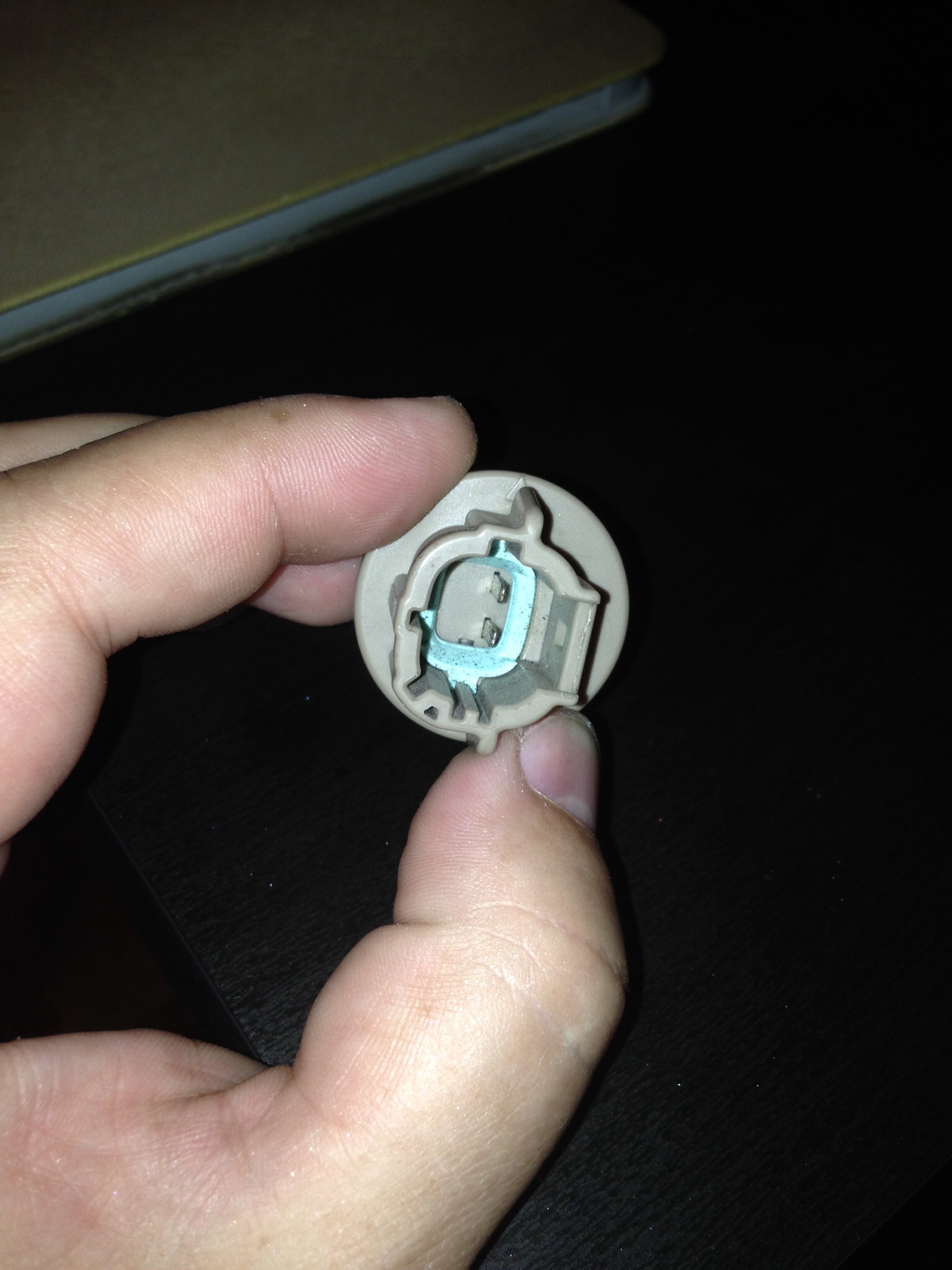

Нужна помощь. Где купить такую фишку в Москве? Нужно ответная часть от разъёма. Лампа W21W.

Это от заднего ПТФ Ниссан Мурано. Нужна ответная фишка. Не очень охота колхозить на ВАЗовскую.

Антон, имхо, то же самое как и у нас с колодками. Только вместе со жгутом проводки.

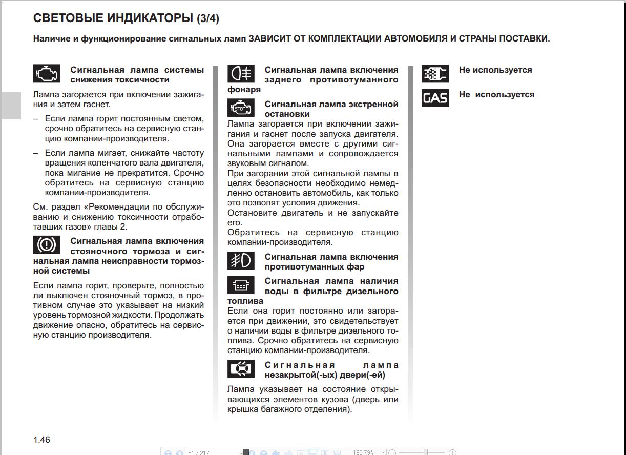

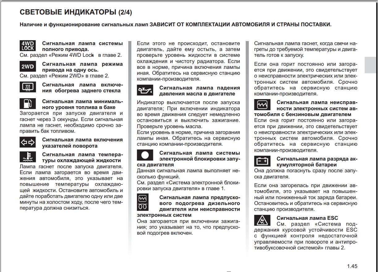

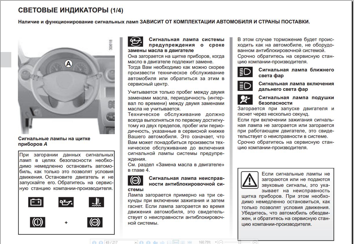

По умолчанию СВЕТОВЫЕ ИНДИКАТОРЫ на приборке
Из нового мауала...
Фотки можно скачать, распечатать и положить в карман сидушки.
