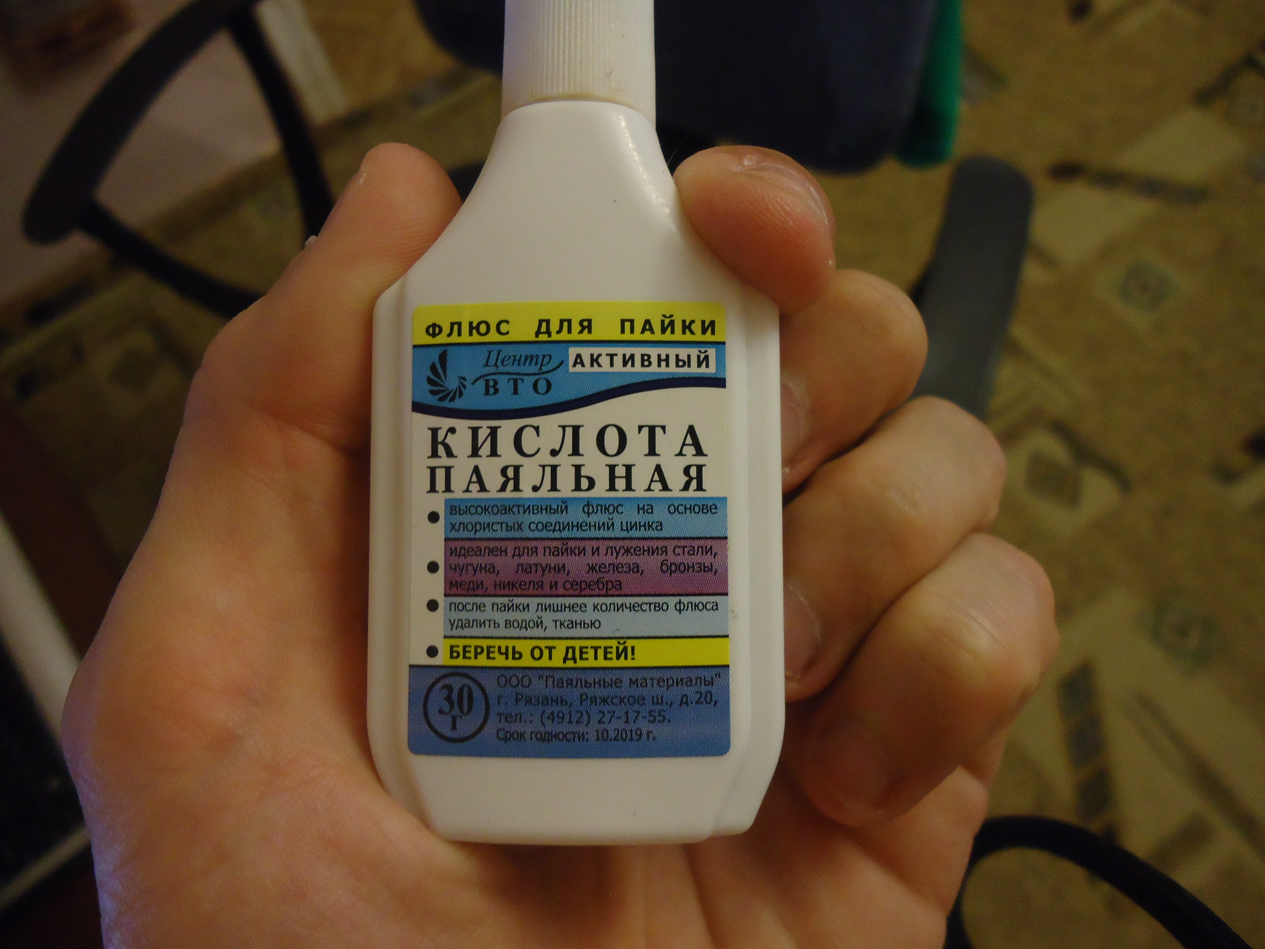

Я с такими толстыми проводами обычно делаю след образом.
1. Очистка от изоляции.
2. Хорошенько зачистить.
3. Делаю хорошую скрутку.
4. Заливаю скрутку жидкой канифолью, или кислотой (В Вашем случае можно кислотой, Вы же работаете не с микросхемой и платой, там надо потом хорошенько все промывать)
5. Дальше паяльником лужу.
6. Беру на паяльник олово и заливаю скрутку. Можно греть скрутку и подносить туда проволоку, олово с канифолью (второй рукой), она сама туда зальется, т.е. на паяльник ничего брать не надо.

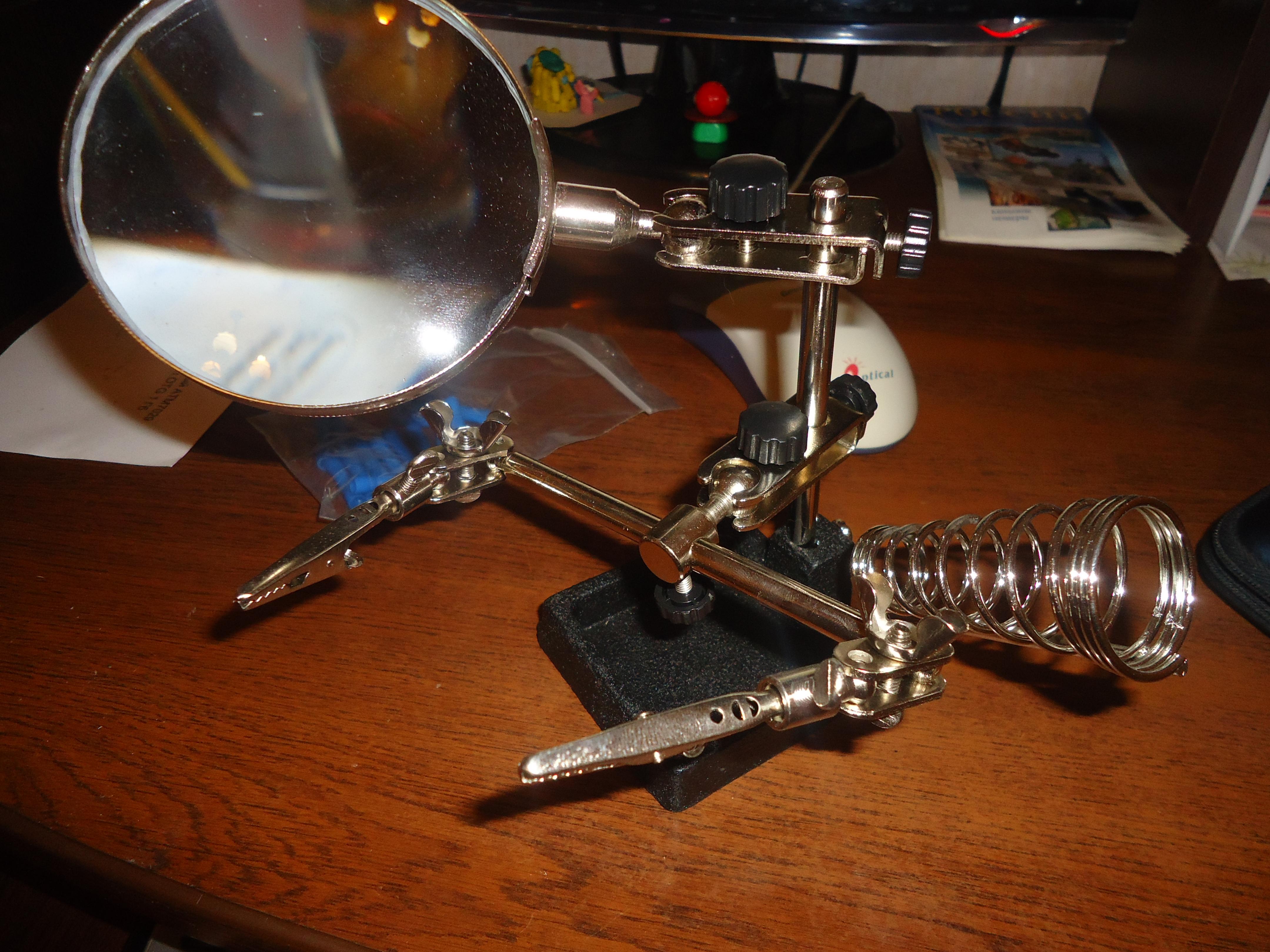

Если не хватает рук, то пользуюсь вот такой ерундовиной (на фото).

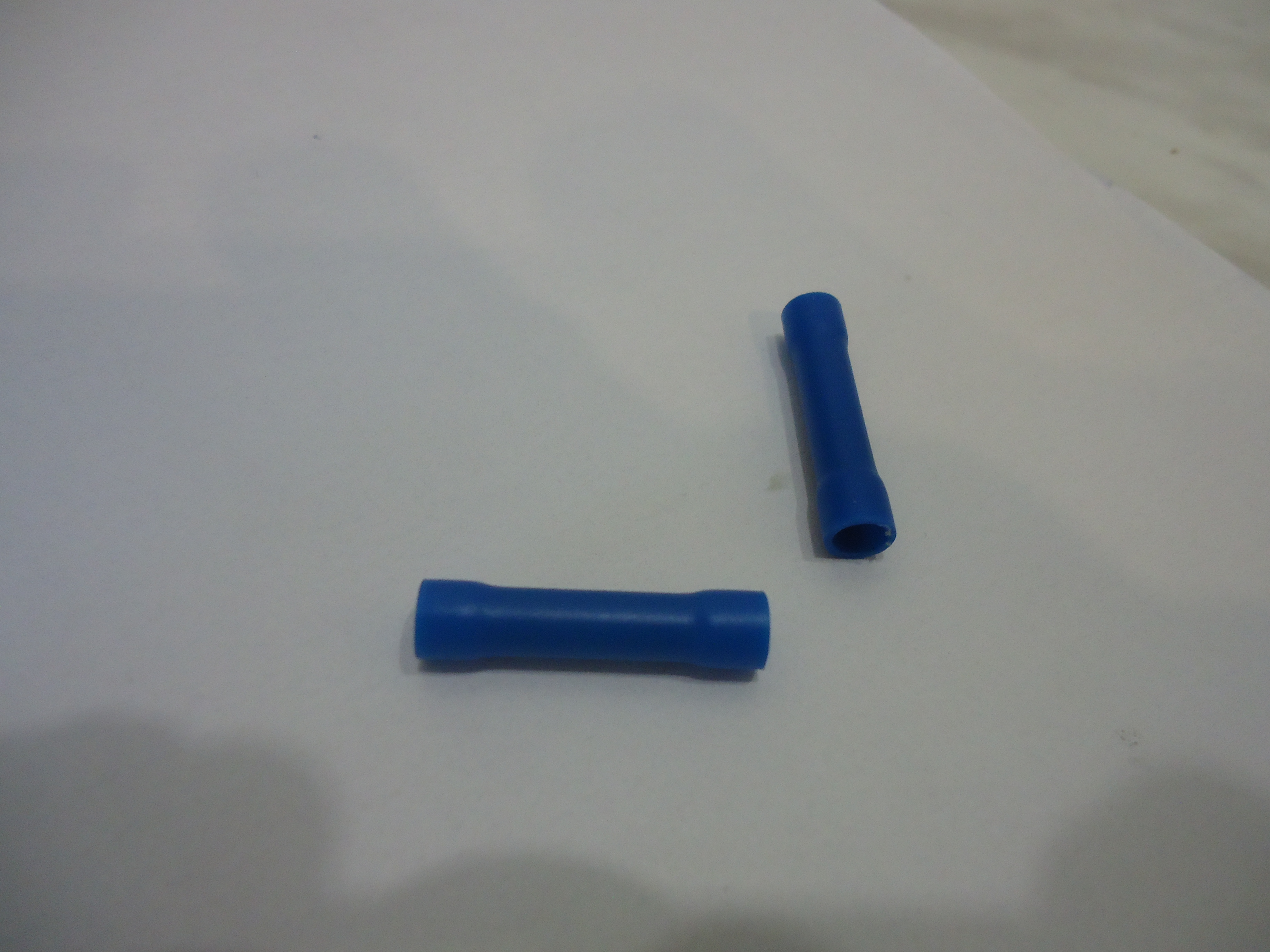

В крайнем случает, на улице иногда пользуюсь просто обжимкой (фото).
Что бы равномерно прогреть всю площадь пайки, я прикладываю жало паяльника и постоянно передвигаю его вдоль всего места пайки, т.е. равномерно разогреваю, олово как только все хорошо разогреется само заполнит скрутку.

В детстве,я просто канифоль растворял в ацетоне,тем самым получался жидкий флюс.
Флюс нужен для защиты от окисления при пайке.
Влад правильно написал,перегрев, но возможен и состав-свинец в припое тугоплавкость.У тебя возможно припой под газ..
Процент увеличение в припое олова уменьшает температуру плавления,в названии указано цифрой в процентах...Т.е. выше цыфра легче плавиться,меньше мощность паяльника.Мощность требуется разная,завищит от толщины ,т.е. для обеспечения прогрева...
Провод,предварительно зачищенный конц, лудить можно прямо внутри канифоли- лужи канифоли ,главное наличие капли припоя на жале паяльника.Концы должны прогреться для схватывания с припоем
Для тонких проводов использовал или жидкий флюс или аспирин.
Кислотные флюсы не желательны в многожильных проводах..
