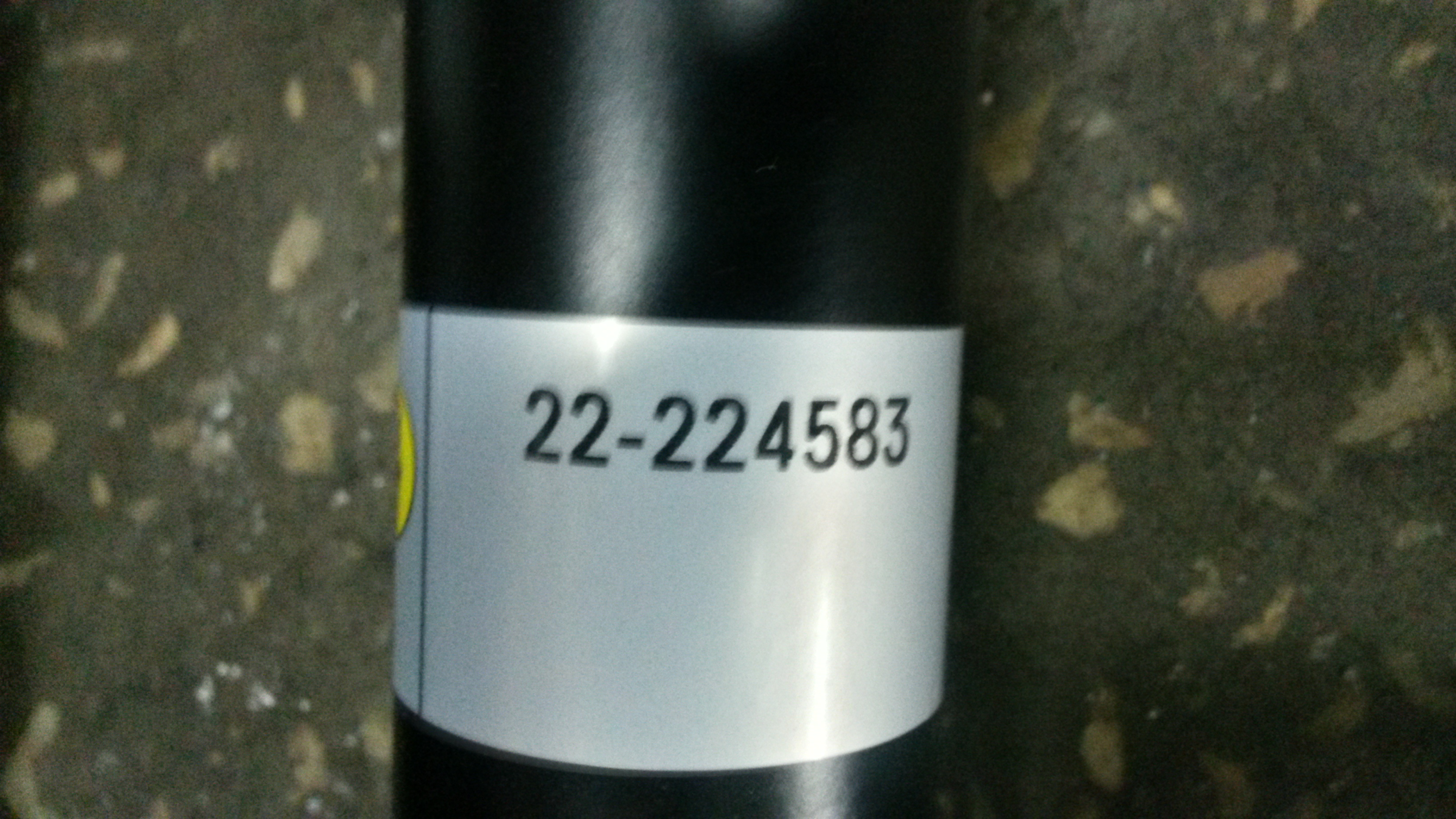

Вчера заказал аморты задние, а сейчас установил. И правильно сделал. И чуйка меня не подвела.
Оригинальные аморты прошли 46500 км. Назвать их рабочими можно только по принципу раз не потекли, значит работают. Они не текли. Были сухие. Зад машины постоянно раскачивало.
После снятия попробовал продавить. А и продавливать шток не пришлось
Легким движением руки продавилось вниз. Вылазил шток ооочееень долго. Еле-еле.
Новые Бильштайны прожать проблема была. И вылазили они очень быстро. Вообщем прокачал по 10 раз каждый, и поставили на машину.
Зад задрался сразу. Это и понятно. Новые. Позже присядут малеха.
Сдается надо менять и перед... Будем думать
п.с. Реальную шнягу ставят на Дастер в виде амортизаторов. НЕЗАЧОТ
Комплект задних амортов, в Эксисте , обошёлся в 4700 руб.

Сзади Монро стояло?
А я передние забрал. Удивило, что шток никак не был зафиксирован от выдвижения, обычно вроде на газовых лентой шток фиксируют.
жDuster вне форума   Вверх Ответить с цитированием
Старый 01.04.2015, 17:42   #112
Авто: GAC GS8 2024г
Сообщений: 9,949
Задние зафиксированы. И часто фиксатора на передних нет. Только на Монро, для Логан было.
