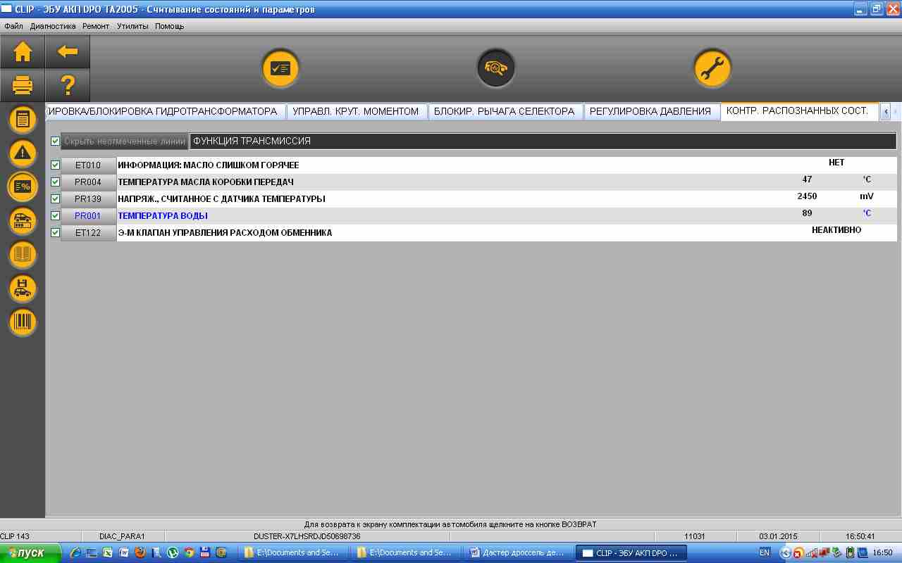

Ребята сегодня проверил все таки как греется масло в АКПП. Итак имеем
1. На улице +2С;
2. Температура антифриза +50С;
3. Температура масла в АКПП +31 С
4. Ноутбук;
5. Рено Клип 143;
6. Проверены прогревы на режимах. 1. АКПП в положении Паркинг, 2. АКПП в положении D, выжата педаль тормоза, 3. АКПП в положении D, катания по гаражам, без резких ускорений. Все три теста проводились, каждый по 5 минут.
ЧТо имеем в итоге
За 5 минут на паркинге масло прогрелось с 33 до 38 С; (фото 1,2)
За 5 мин на D с тормозом масло прогрелось с 38 до 43 С; (фото 3)
За 5 минут спокойной езды, без резких ускорений, масло прогрелось до 47 С (фото 4)
Получается, масло в коробке совершенно прекрасно прогревается при положении Паркинг. Поэтому тем кто греет авто на автозапуске, нет смысла особенно беспокоиться, прогрели ДВС и переключили D,R на 10 сек и в путь.
Данные подтверждаю скриншотами.
У кого какие мнения?
