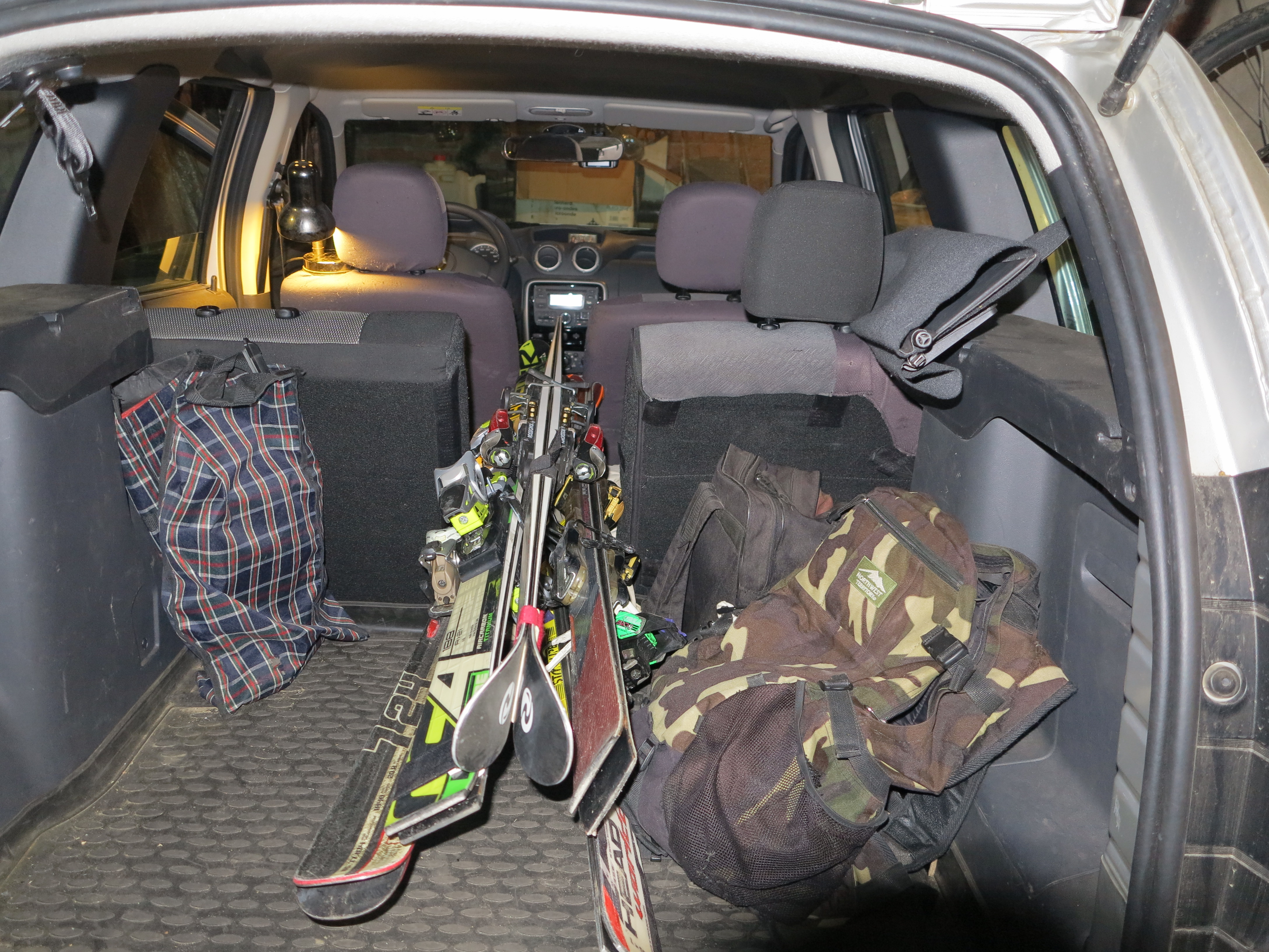

0. Лыжи горные и проблема даже не в том, что они (сами и все, что с ними связано) очень пафосны и дороги, а в том, что это стало для меня за 42 сезона слишком серьезно. Кстати, с удовольствием консультирую по снаряге.
1. Открытая перевозка лыж неприемлема. Канты и крепления соль не терпят. Чехлы приезжают ужасные, не в пленку же заворачивать 2 раза за день!
Все зажимы и пр. привязки на крышу - нафиг срузу.
2. Поперечины (хорошо подогнал на наши рейлинги "Муравей") и бокс (лыжный Монблан L= 220см) есть.
http://my.mail.ru/mail/svetogorov/photo/3/50.html
На наших рейлингах поперечины еще ближе, чем на Логане, но никаких проблем с установкой. Кроме 1: бокс не лезет в гаражные ворота (только задний горб всего на пару см!). Соберусь, сделаю заднюю поперечину с уступом вниз - должен влезть. Думаю, если поставить бокс задом наперед - влезет ОК :-)
Возить лыжи в боксе очень удобно, даже с учетом погрузочной высоты, но зачем мне постоянный парус наверху, когда езжу с лыжами 2-3-4 человека?
3. Иногда ездим вчетвером (в январе ехали 500км), четвертому посредине конечно хуже, чем с краю.
Приходится класть лыжи на правую спинку (до 6 пар, 150-190см). Те, что длинее 165, приходится класть подиагонали в проход или запихивать пятки между правым креслом и стойкой (так удобнее, но обшивке достается), все равно они рассыпаются на полбагажника.
* Довезти в Дастере можно много чего (в детстве ездили вшестером (с лыжами по 2м) в Запоре), но вынуть/уложить 4-6 пар 8-10 раз в неделю (иногда + перекладка в гараже)- это уже несколько другие требования к удобству. В этом "удобстве" много чего: укладка тяжелых лыж (которые обтаивают), место для барахла, пассажиры, безопасность...
4. Опыт спинки с люком в Логане
http://my.mail.ru/mail/svetogorov/photo/3/38.html
показал, что это гораздо удобнее: лыжи сразу попадают в проход, лежат штабелем аккуратнее (меньше места в багажнике отнимают). 4-ым гораздо удобнее.
Вот хотел что-то похожее воспроизвести.

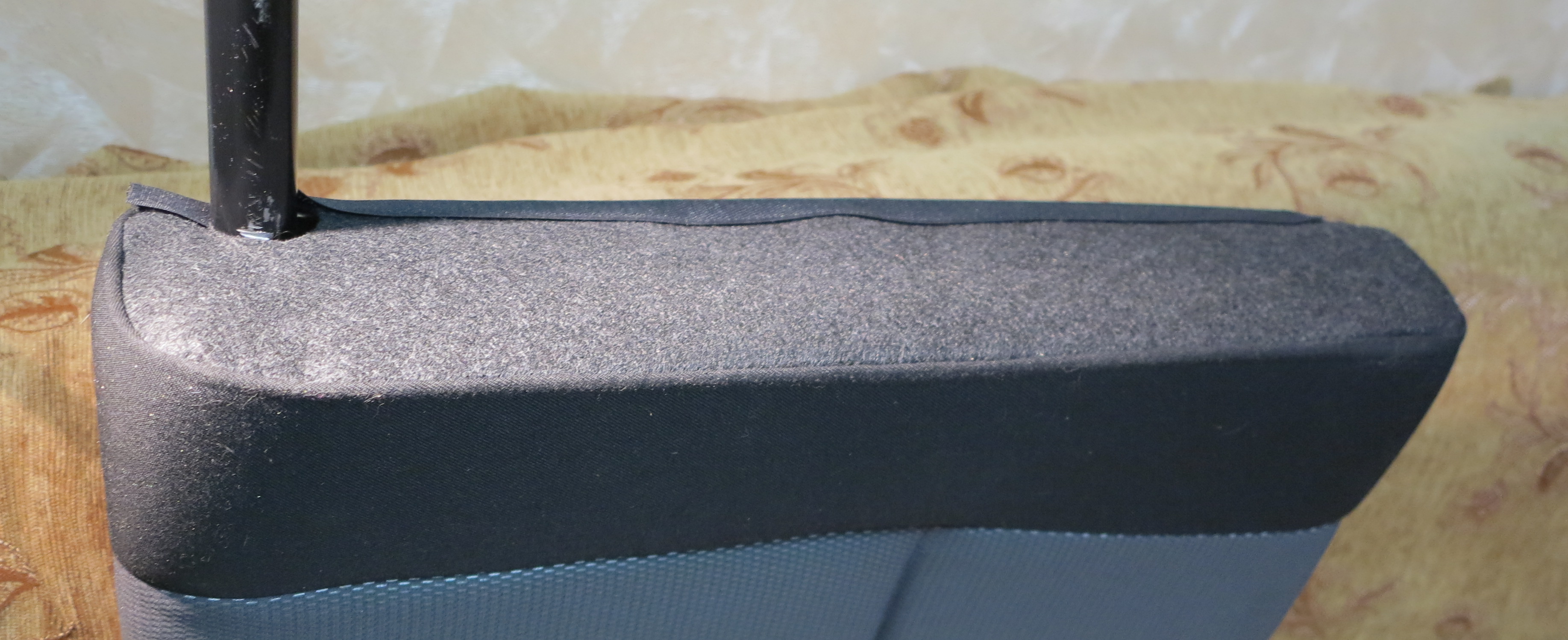

Минимум сделал :
- Обрезал лишнее железо (думаю, и без верхней части жесткости хватит - оставшееся примерно соответсвует правой спинке). Обрезал пену (ее трудно резать ровно!) и обивку по шву.
- Выкинул ДВП, из его кармана (карпет) выкроил зашивку торца.
- Закрепил на каркас фанеру по всей высоте (больше всего провозился), вверху на подкладках.
- Зашил торец по лицевой строне. Шов получился лучше, чем ожидал, но чуть утянуло вверх: дыку под трубу зря зараенее сделал. Потом залеплю.
- Липаком закрепил зашивку сызнанки. Понравилось. Но потом можно к торцу пришить. Думал, что липак нужен, что бы подровнять - подтянуть, но по толщине все и так просто за счет упругости пены - можно ошибаться на 5мм.
Итого: ЭТО уже можно поставить и возить лыжи вчетвером.
Спинка получилась шириной 55см (правая - 50см), на люк остается чуть меньше 25.
Что меня устраивает.

Не удержался, провел "примерку" резанной спинки, хотя до зимы не нужно.
1. Главное, что хотел - получил
Функционально почти все устраивает. На фото стандартный "штабель" в 5 пар лыж (за палками далеко лезть) - еще 3-4 пары влезут. Класть удобно, особенно если без полко-шторки.
Хуже всего - торчащий остаток каркаса левой спинки (с правым ухом крепления). Но лыжам он не сильно мешает.
2. Замена спинки
Поменять спинку в гараже с нужными ключами - 7 минут. Дольше ненужную упаковывать-убирать.
Так что можно было бы успокоиться: только когда надо 4 + лыжи - ставить узкую. Но нет, собираюсь доделать!
3. Откидывание спинки дальше назад
В процессе провел еще эксперимент: выкрутил фиксатор откидывания спинки и до упора откинул ее назад. Верх спинки смялся и легко вошел под пластик зашивки (где живет катушка ремня), уперлась скоба около защелки (кстати, зачем она?) в обивку крыла, уперся так же рычаг защелки и даже немного отошел вперед. Верх спинки ушел назад от штатного положения на 6см по горизонтали по шву зашивки. Это весьма заметно!
На первом фото (правая спинка) - штатное положение, на остальных - откинутое (левая спинка).
Мне на откинутом сидеть понравилось заметно БОЛЬШЕ, но я там не сижу
Для нормальной эсплуатации спинки в "спальном" положении надо сделать фиксацию в новом положении и подрезать пластик коробочки снизу (там есть куда).
Кто снимал зашивку, там есть к чему закрепить фиксатор со смещением назад?
В общем, предлагаю всем, кому у нас сзади не нравится "трамвайная" посадка, присоединиться к теме.

Срезал торчащий рог на каркасе широкой спинки.
Приварил ухо из уголка, состыковал трубки на вставке Ф25 и зафиксирвал временно винтами (без резьбы). Пока замотал все скотчем - покрашу как тепло будет.
На 2 фото самодельный торец спинки и фанера, которую под лыжи кладу. Хорошо бы лоток како-нибудь из Тезы, что бы вода с лыж не капала, но это уже не главное.
Собрал, попробовал - так и езжу.
Настолько удобно с лыжами, что ничего доделывать больше не стал!
В сезон совершенно некогда заниматься.
На лето есть штатная 2/3, может быть и "подлокотник" с подголовником доделаю.
