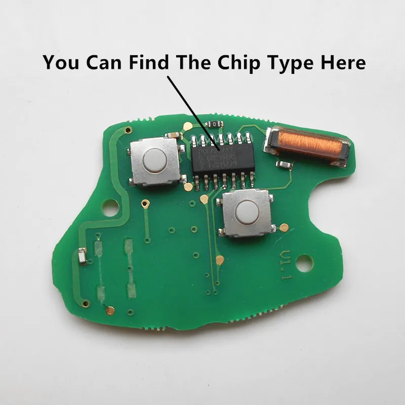

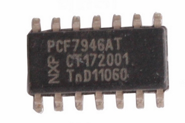

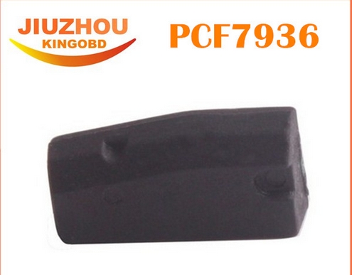

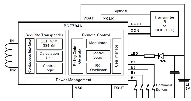

В основном ключе чип PCF 7946. Он запитывается от батарейки , скорее всего только для работы ЦЗ (на фото платы видно подключение к Антене, в даташите то же). В запасном ключе чип PCF 7936, ничем не запитывается. Как мне кажется, что если бы чип (для работы ИММО), должен был быть запитан, то у нас бы было много тем, типа не запускается ДВС, так как села батарейка в основном ключе. Другое дело не будет работать отпирание-запирание. Опять же проверить очень просто. Вытащить батарейку и попробовать запустить ДВС.

Старый 05.01.2017, 19:23   #13
А такая хрень в основном ключе есть?
Старый 05.01.2017, 19:27   #14
Abeev1
Аватар для Abeev1
Регистрация: 14.09.2014
Авто: Пешкарус
Сообщений: 952
Abeev1 Abeev1 Abeev1
Нет. Она вмонтирована в 7946.
Старый 05.01.2017, 19:29   #15
Разобрал. Этого окавалка там нет. Всё запитано от батарейки.
Может, что сначала издыхает управление ЦЗ и на остатках заряда работает иммо?

Я уверен
Почему?
А в даташите, там 4 командных кнопки...

Сообщений: 952
Не факт, что в нашем варианте все выводы использованы.Этот чип, ещё на других машинках применяют.
