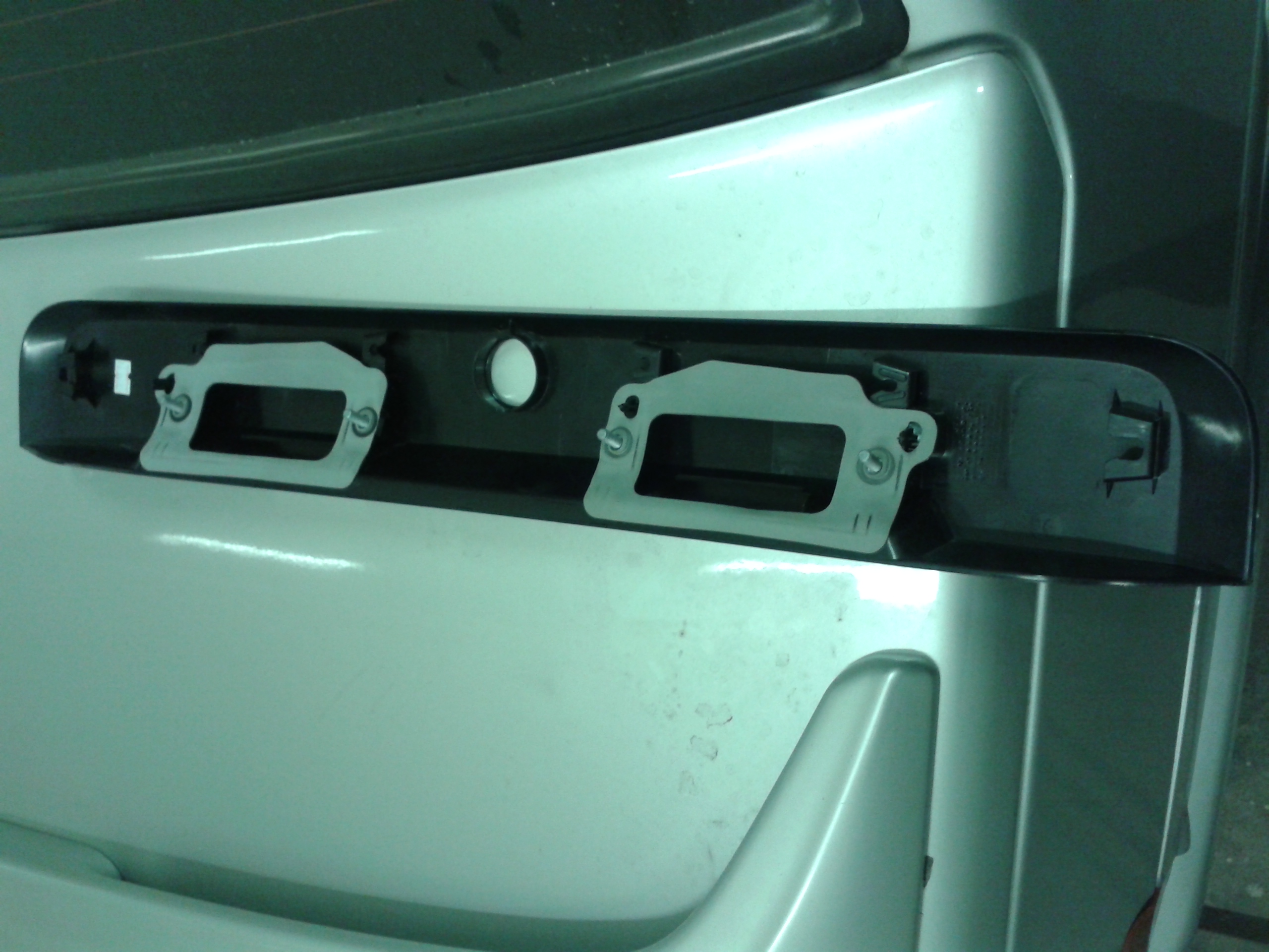

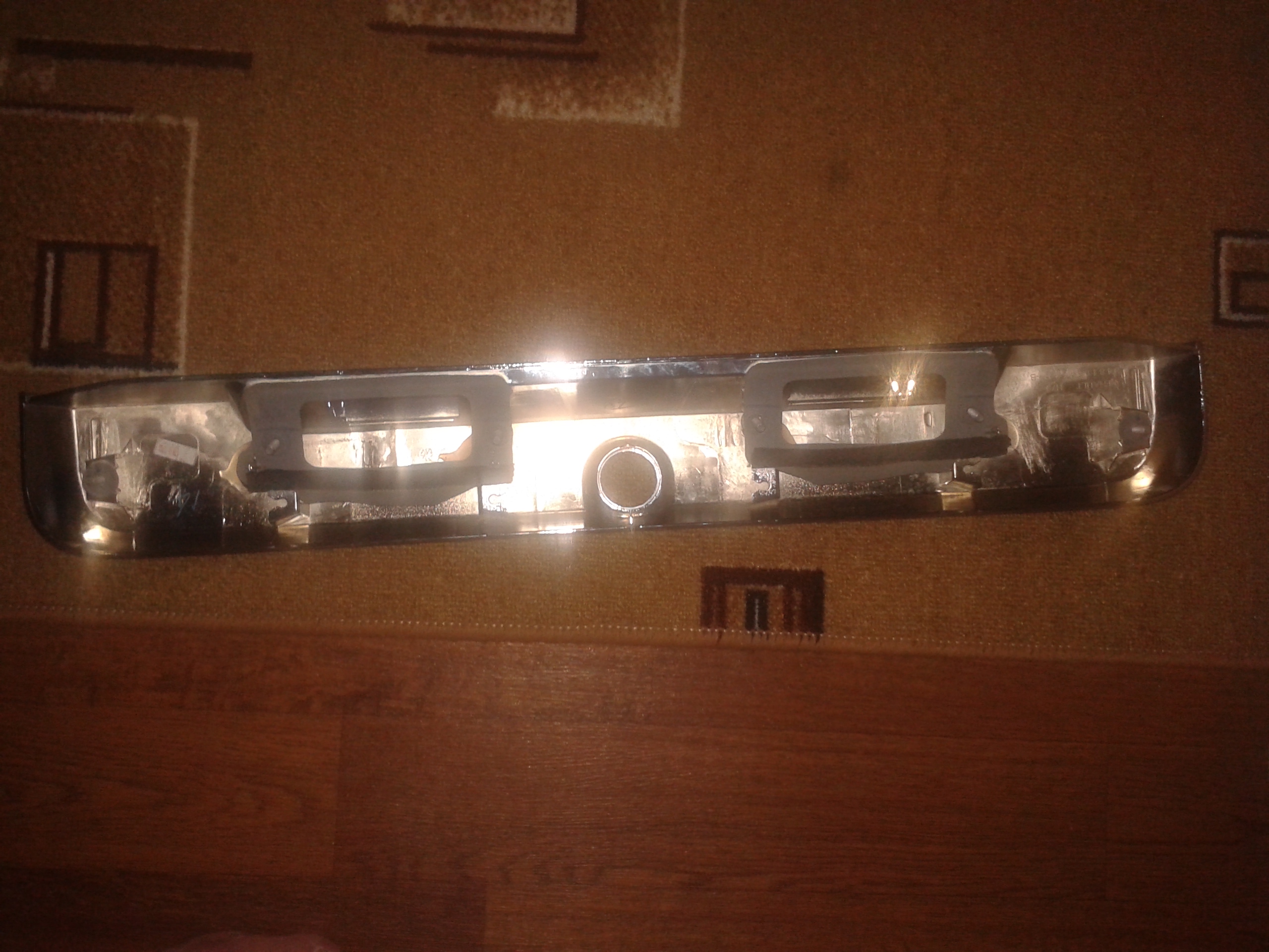

Старый 22.04.2014, 11:22   #7
Сообщение от Dan1k Посмотреть сообщение
Я её снять хочу, чтобы под ней бронировку пленкой сделать. А то слышал про коррозию из под нее..
Вот не много фотографий, на последних двух показаны уплотнитель на накладках чтобы небыло корозии.

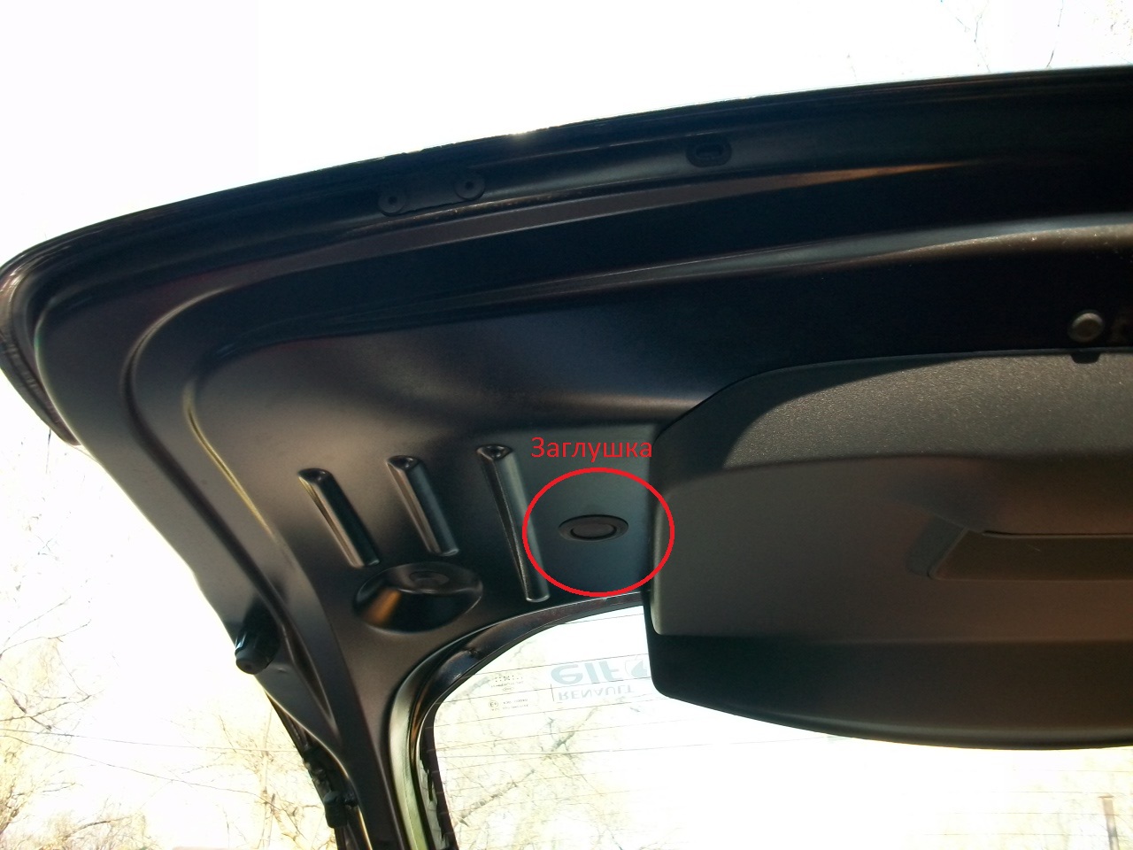

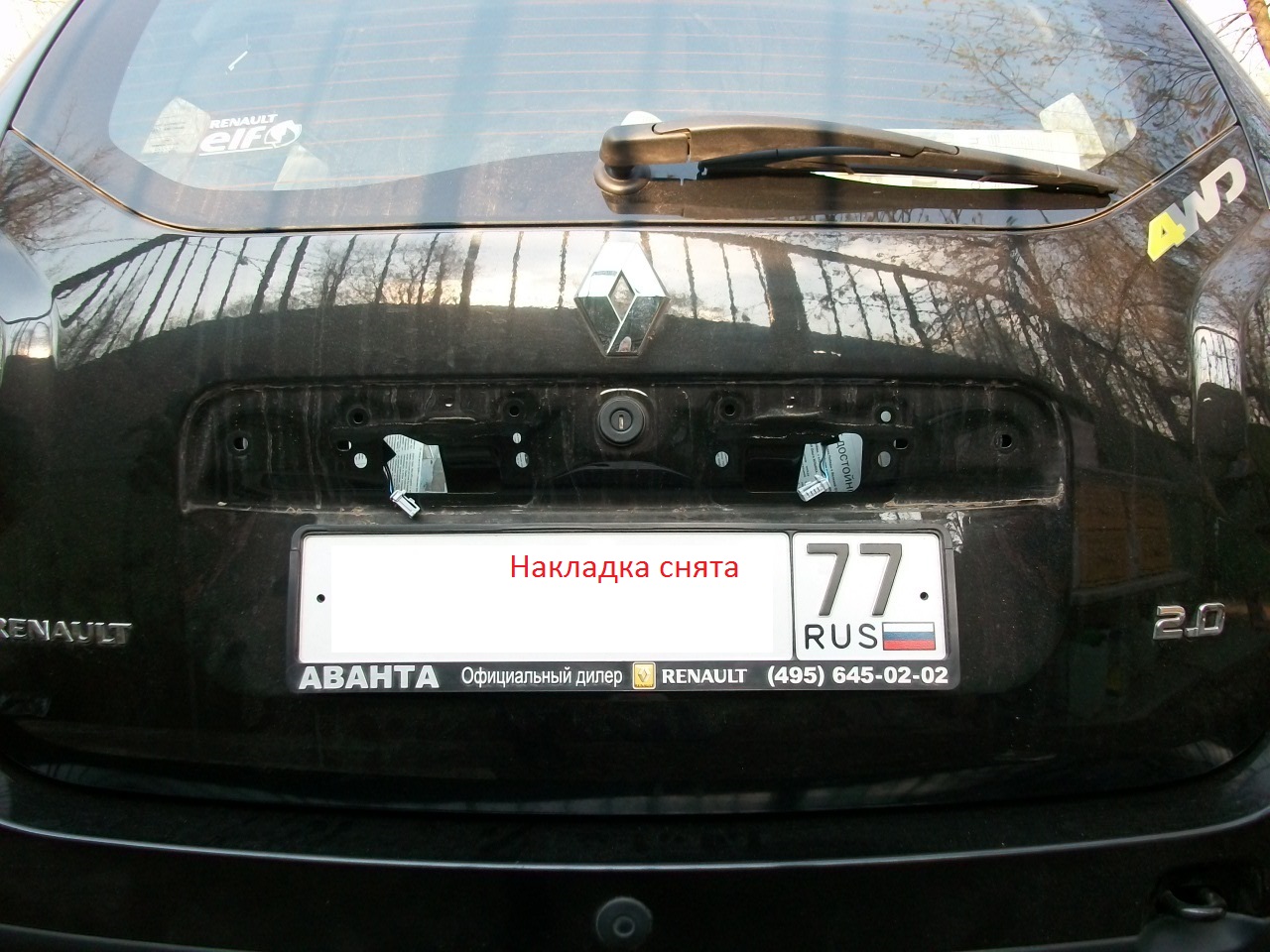

на клемах внутри? Или из под плафона? Я её снять хочу, чтобы под ней бронировку пленкой сделать. А то слышал про коррозию из под нее..

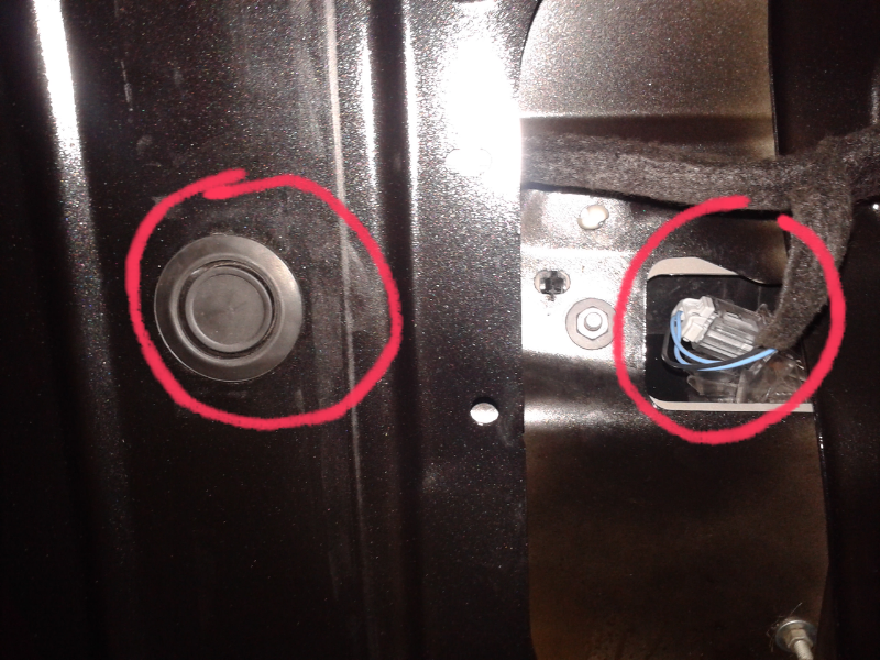

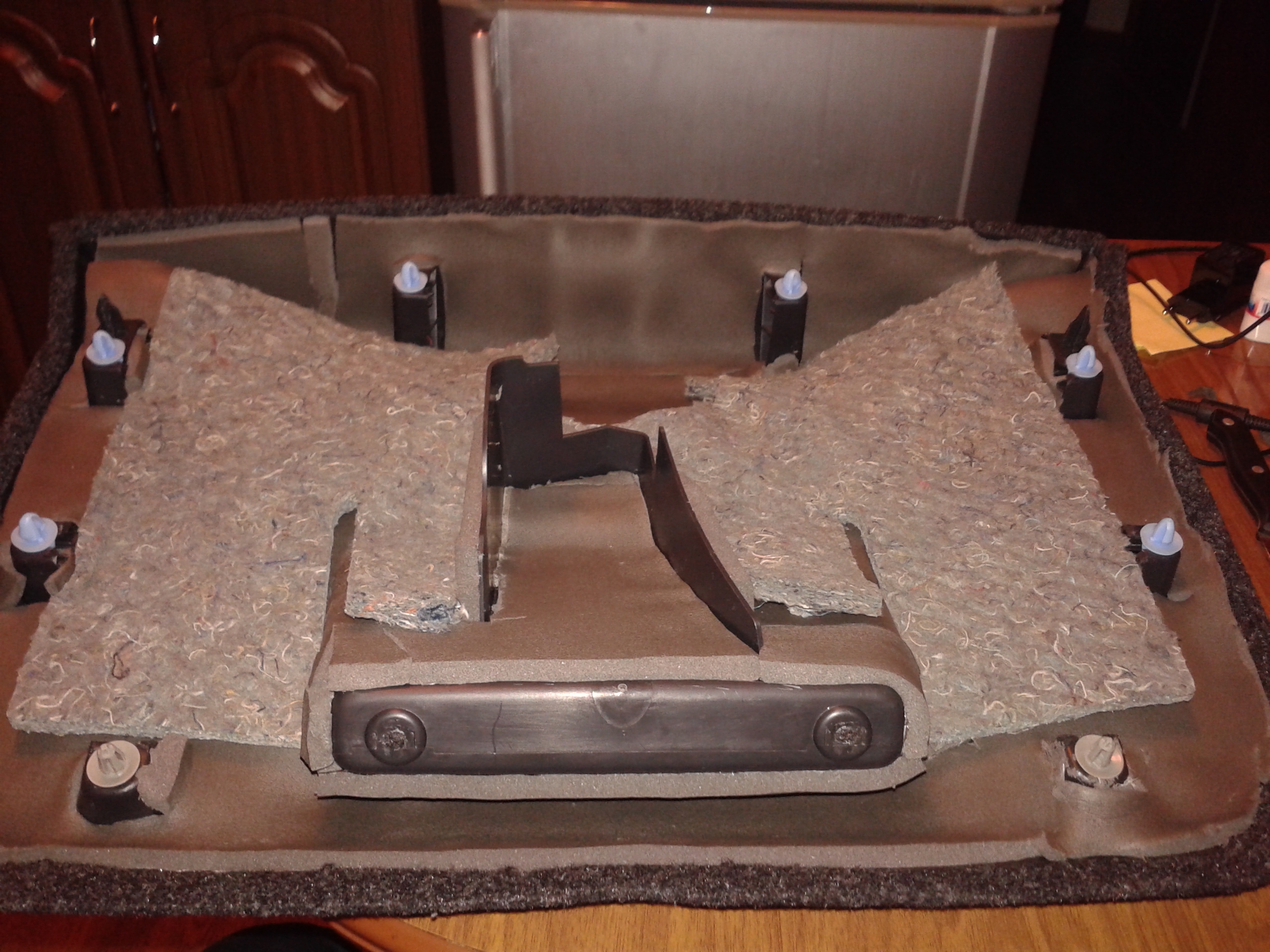

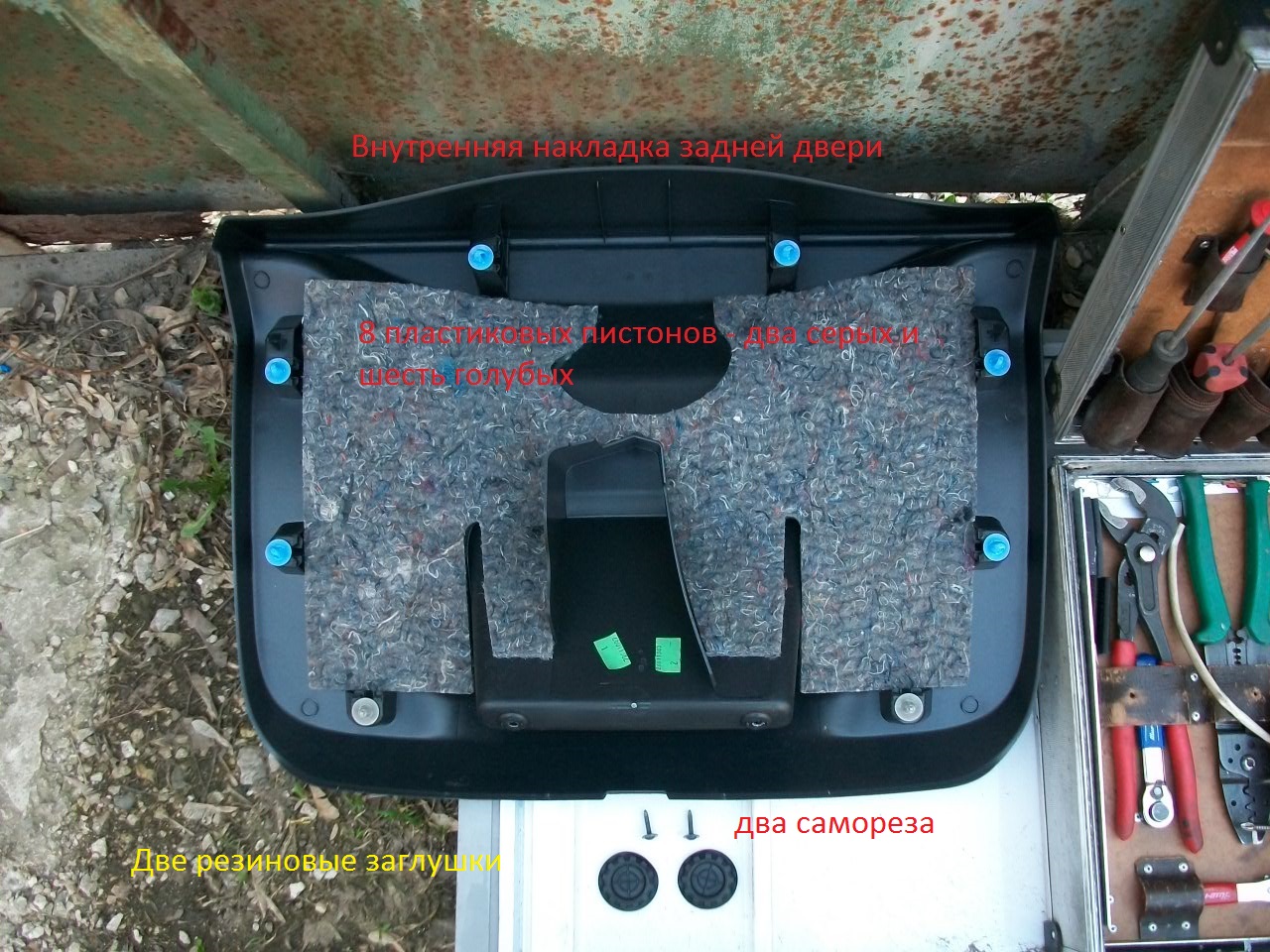

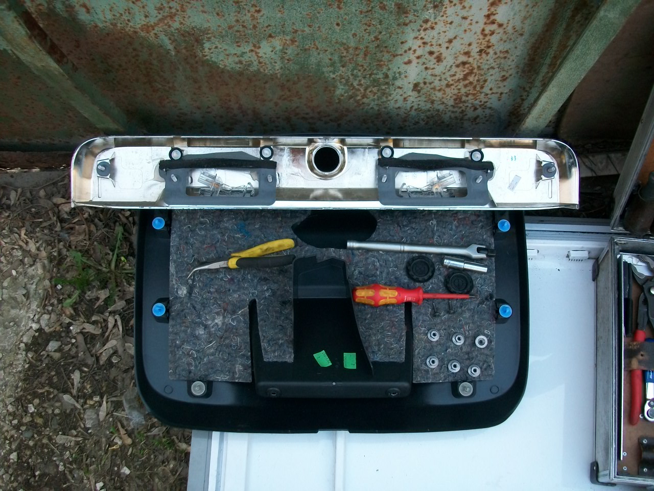

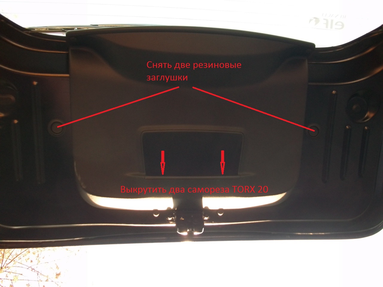

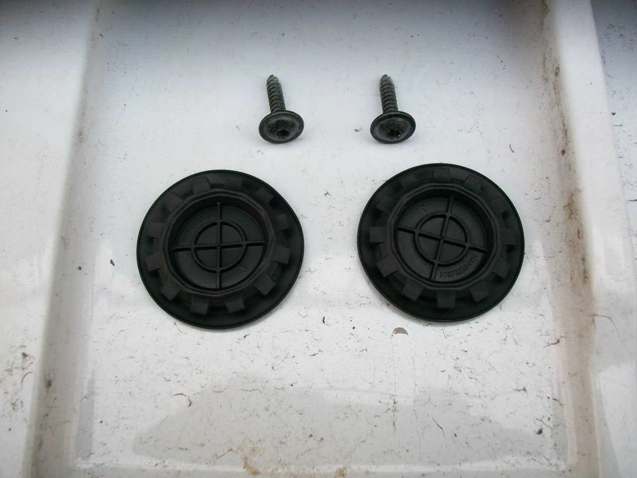

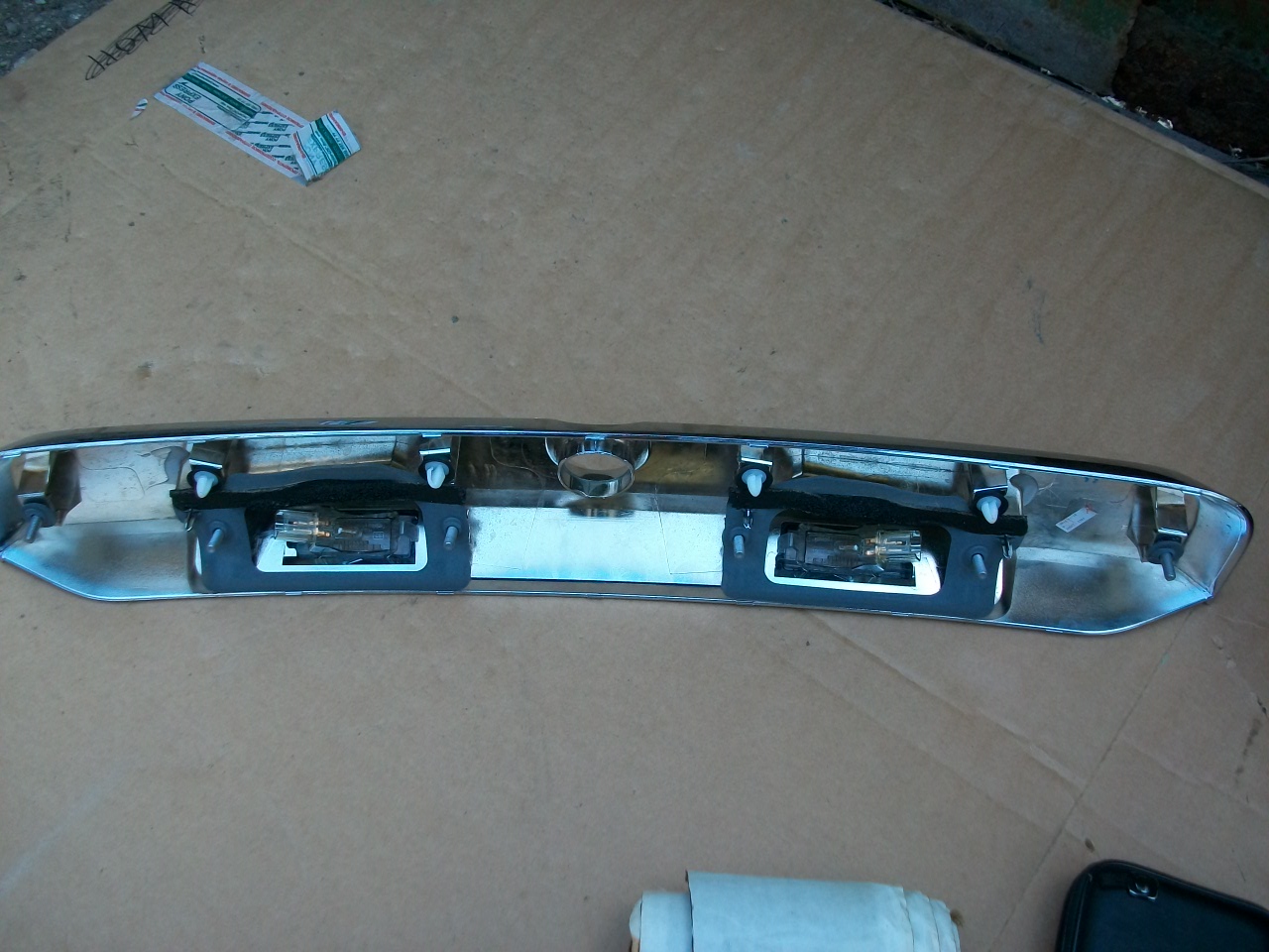

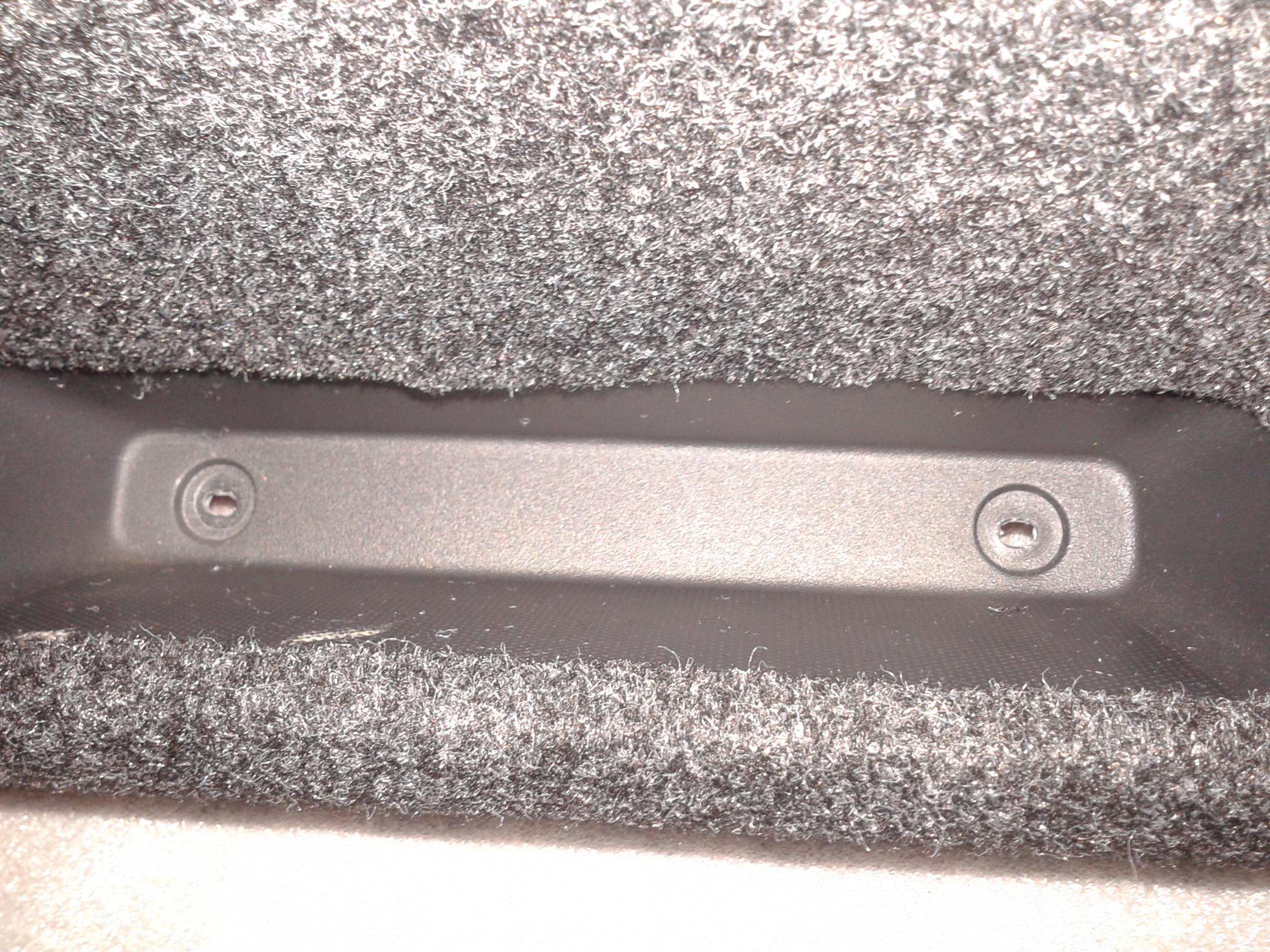

Я свою заднюю дверь разобрал. Считаю вовремя. Есть потёртости краски. Антикоррозийная обработка внутри двери - опять местами.
Воспользовался советом Sapsan по разборке двери. Пока свежо в памяти - опишу.
1) ключ на 10 - высокая головка.
2) отвёртка TORX-20
3) гнутые утконосы
- cнял две резиновые заглушки (под ними две гайки М6)
- открутил два самореза TORX-20

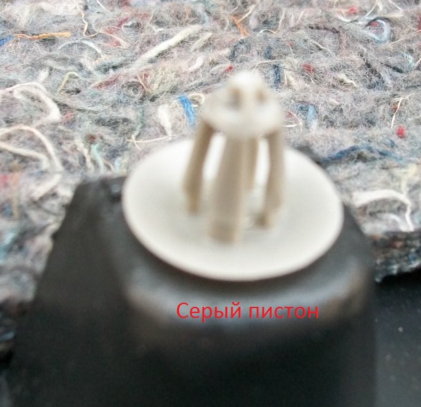

- с усилием потянул панель на себя и она отошла, крепится на 8
пластиковых пистонах - шесть голубых и два серых

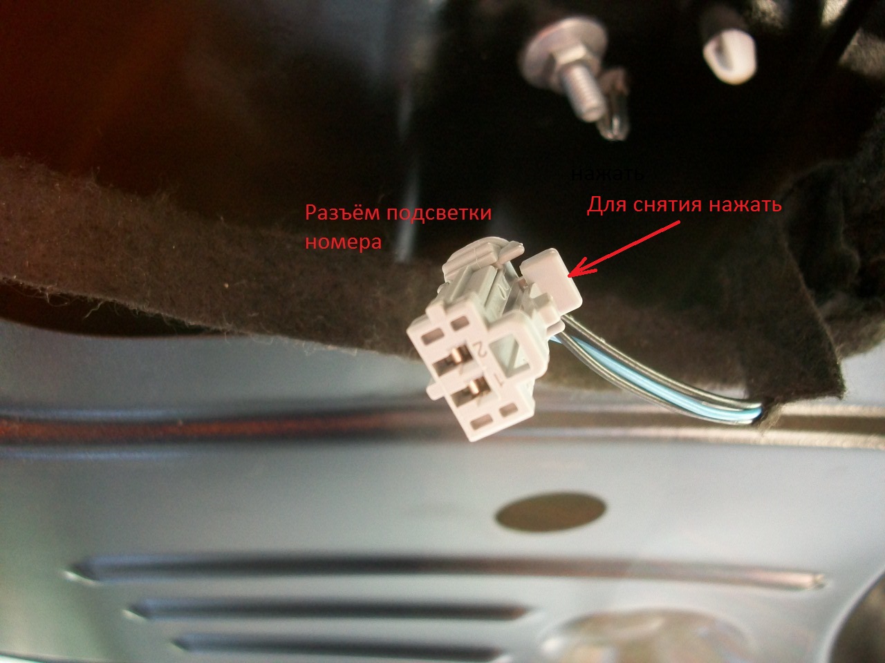

- снял разъёмы с плафонов подсветки номера
- открутил шесть гаек М6, под ключ 10мм
- сжал утконосами усики пластиковой клипсы и потянул накладку слева, потом справа (ещё клипса), середина накладки держится ещё на 2-х невидимых клипсах, потянул посильнее и накладка отделилась, всего четыре клипсы.

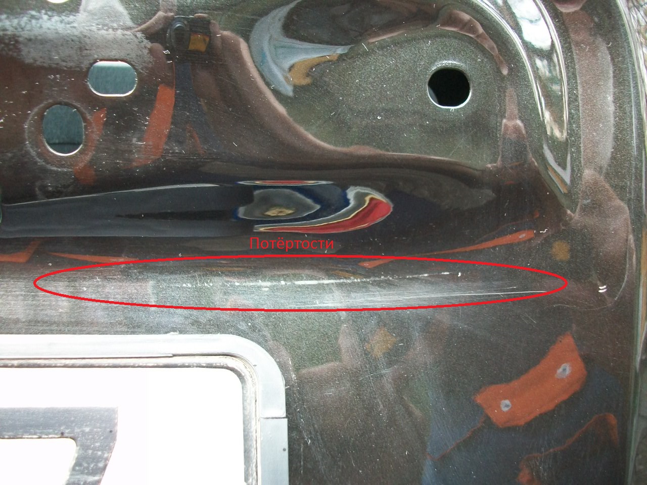

Старый 22.04.2014, 23:28   #10
ХОЧУ, Володь а как решил вопрос потертости? Защитил чем? Если возможно фото выложи пожалуйста.

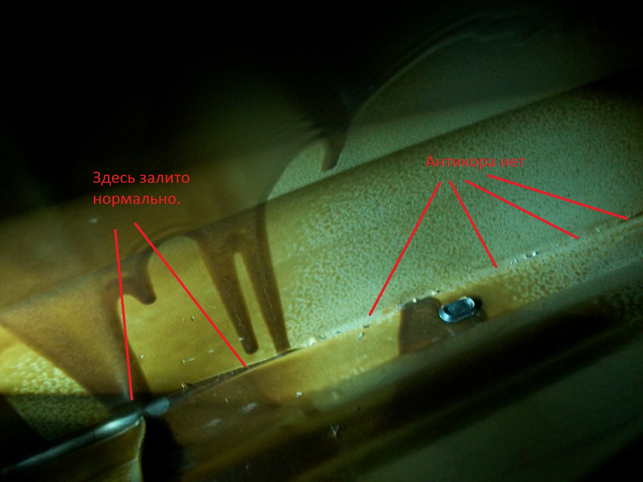

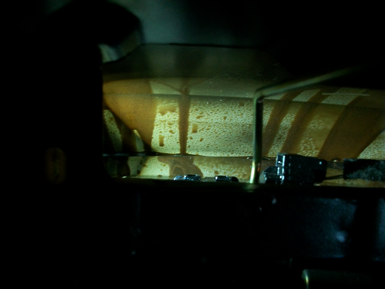

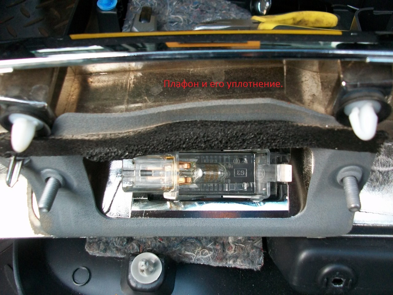

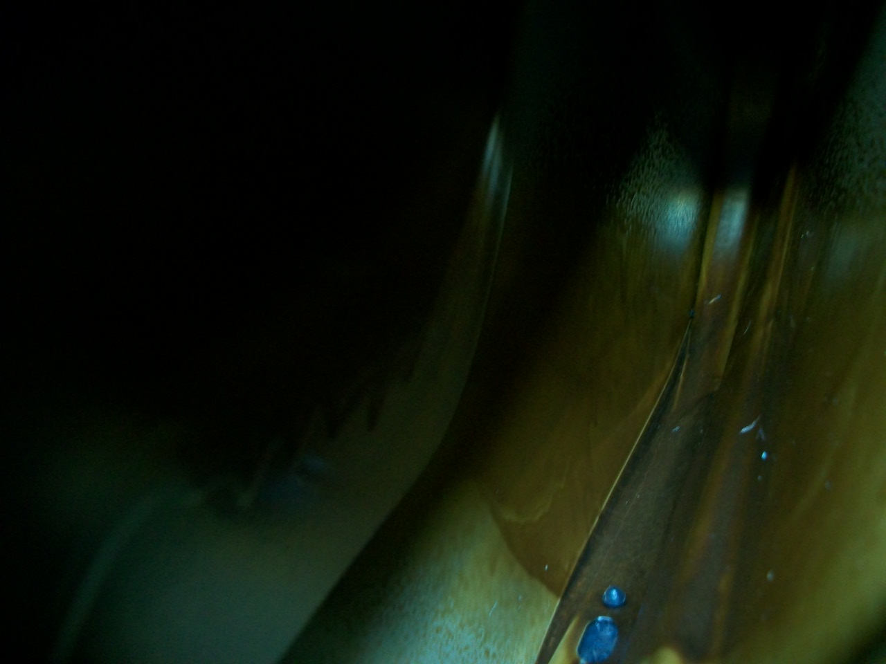

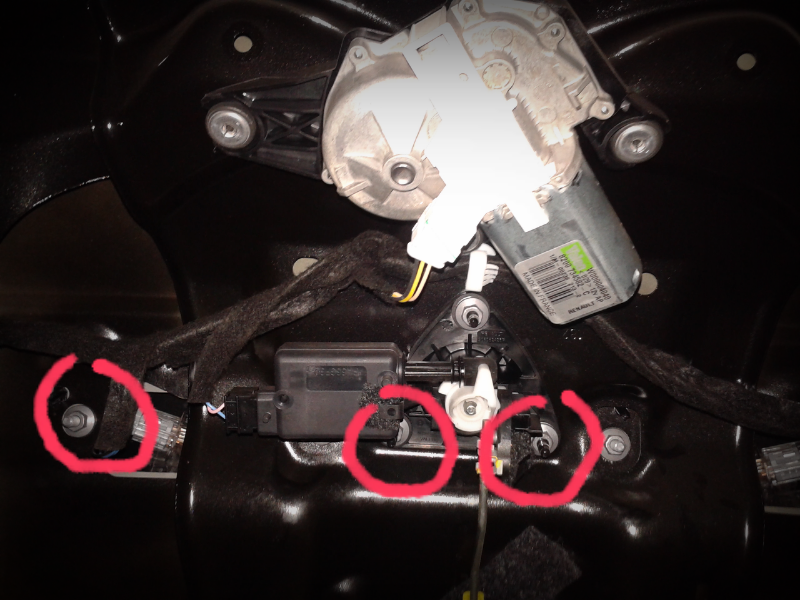

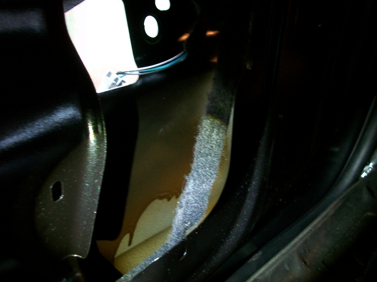

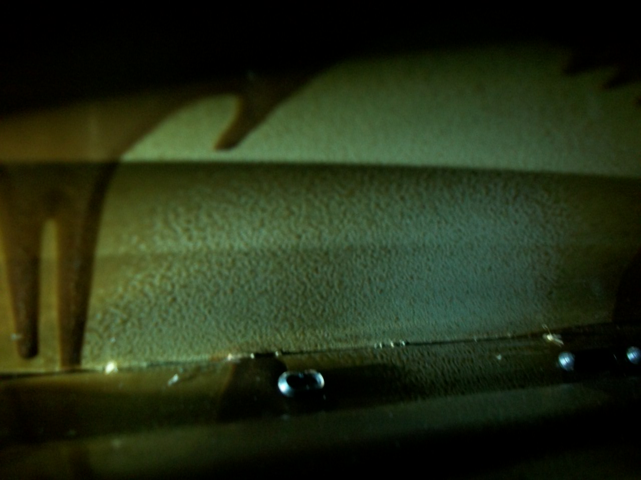

Давайте поставим задачи, которые надо (можно) решить при снятой накладке и попробуем сделать это разными способами.
1) чтобы не было потёртостей и ржавчины.
2) чтобы внутрь двери не попадала вода.
3) чтобы внутрь плафона не попадала вода.
4) сделать нормальный антикор двери.
Для ясности приведу несколько изображений

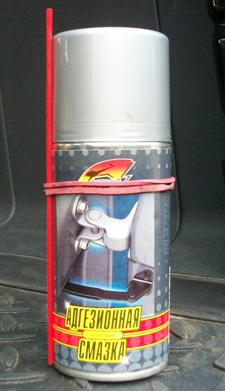

Так выглядит заводской антикор внутри пятой двери...
Не забываем про наличие дренажных отверстий по низу двери - они должны быть чистыми.
Рекомендую смазку для петель.

Я накладку снимал еще год назад. И никаких потертостей там нет. Накладка плотно прилегает только там где крепежи, а сама она кузова не касается.
Не всем везёт
...показал пятую дверь. результат запись в кузовной цех на 12/05. будут перекрашивать и исправлять ржавчину вылезшую из под хромированной накладки.

ХОЧУ, уплотнитель надо проверять. Скорее всего он не достает до кузова и влага стекает на плафоны. У себя при смене накладок заметил что толщина уплотнителя отличается. На хром накладке было два слоя, а на черной от аунцыфика один слой (впринцыпе она и уже по отношению к хром накладке).
