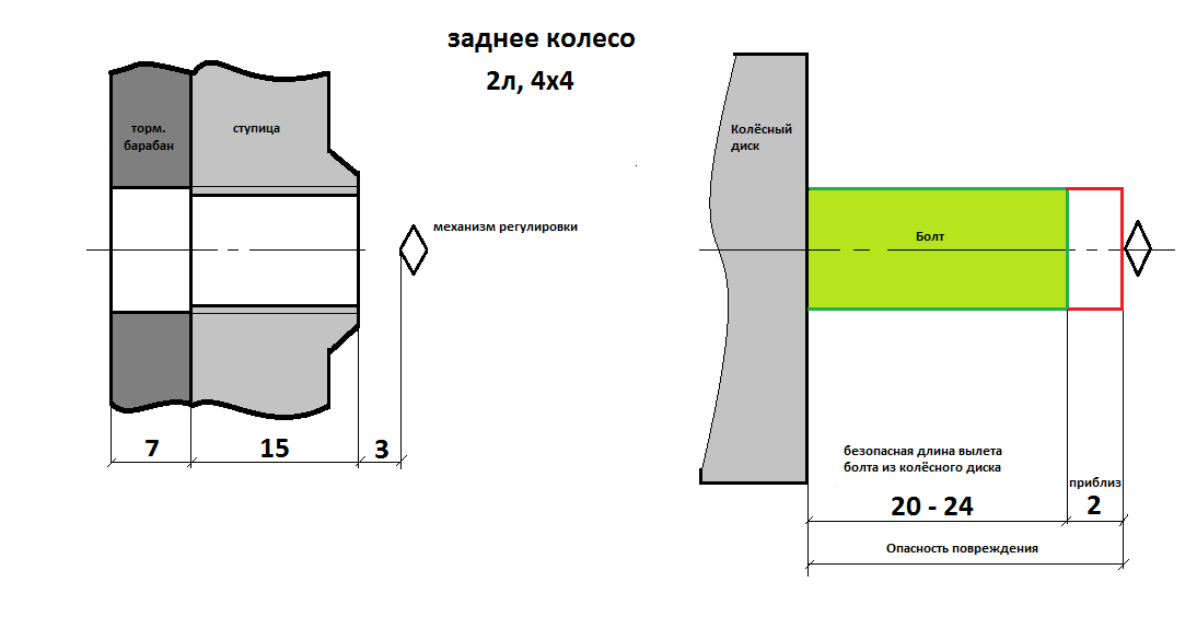

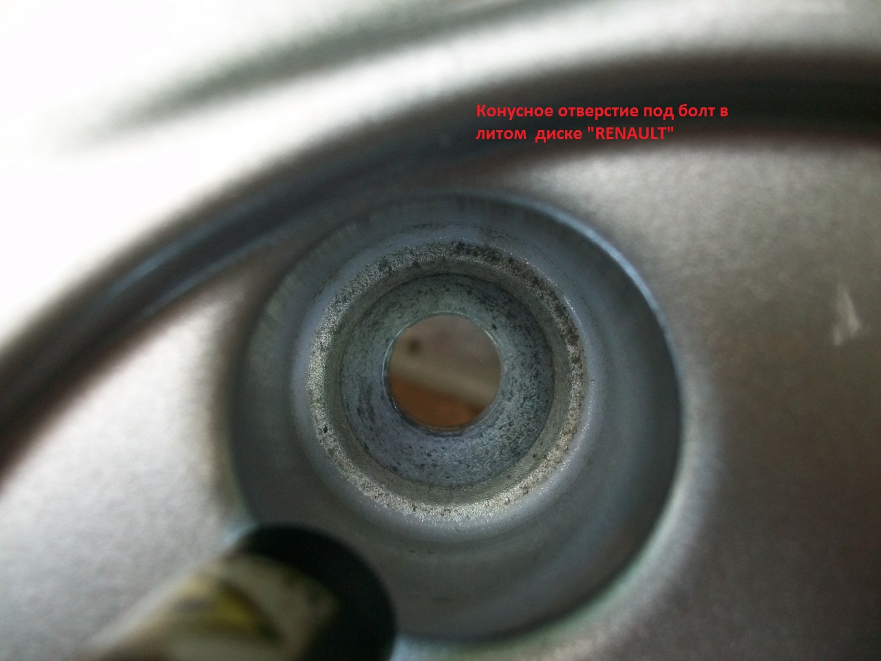

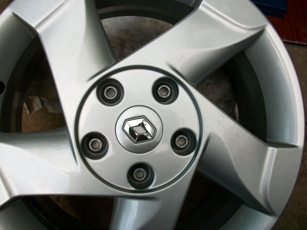

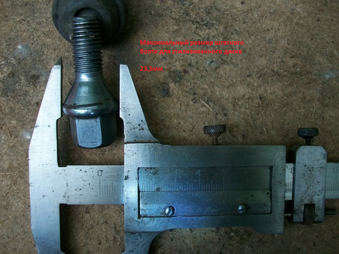

Ну вот и я созрел для бортовичка...
Первое сообщение посвящено колёсным болтам.
Предыстория вопроса…
Появилось желание ездить летом на штатном «Амтеле», а зимой на зимней резине.
«Амтел» решил переставить на штатное литьё, купленное «с рук», а зимнюю на стилизованные диски.
И переобуться можно самому, и покрышки не дёргать с диска на диск.
Стал подыскивать варианты. Один товарищ, с просторов интернета, предложил литьё в идеальном состоянии. Когда я спросил про колёсные болты, он предложил мне помочь в их приобретении.
Я не поленился и сделал уточнение, что болты для стилизованных дисков и литья - различны. Подкрепил свои слова ссылкой http://duster-clubs.ru/forum/showpos...3&postcount=60
На что получил такой ответ: «Вы меня обижаете этим уточнением! Я разбирал некоторые автомобили до болтика и потом собирал из нескольких комплектующих!»
Ну, откуда мне было знать о крутизне его познаний? Подумалось, что зря обидел человека.
Короче, сделка состоялась.

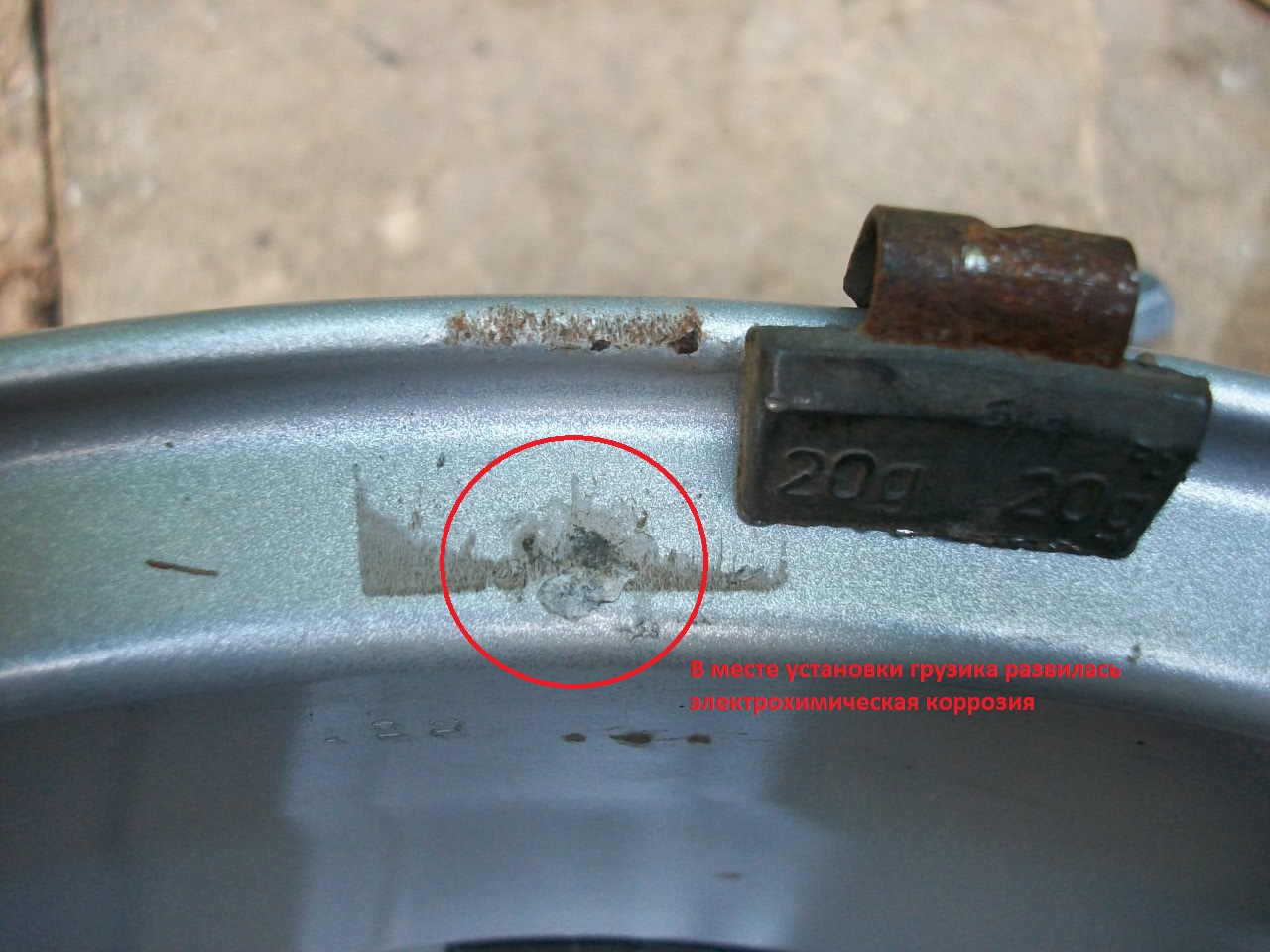

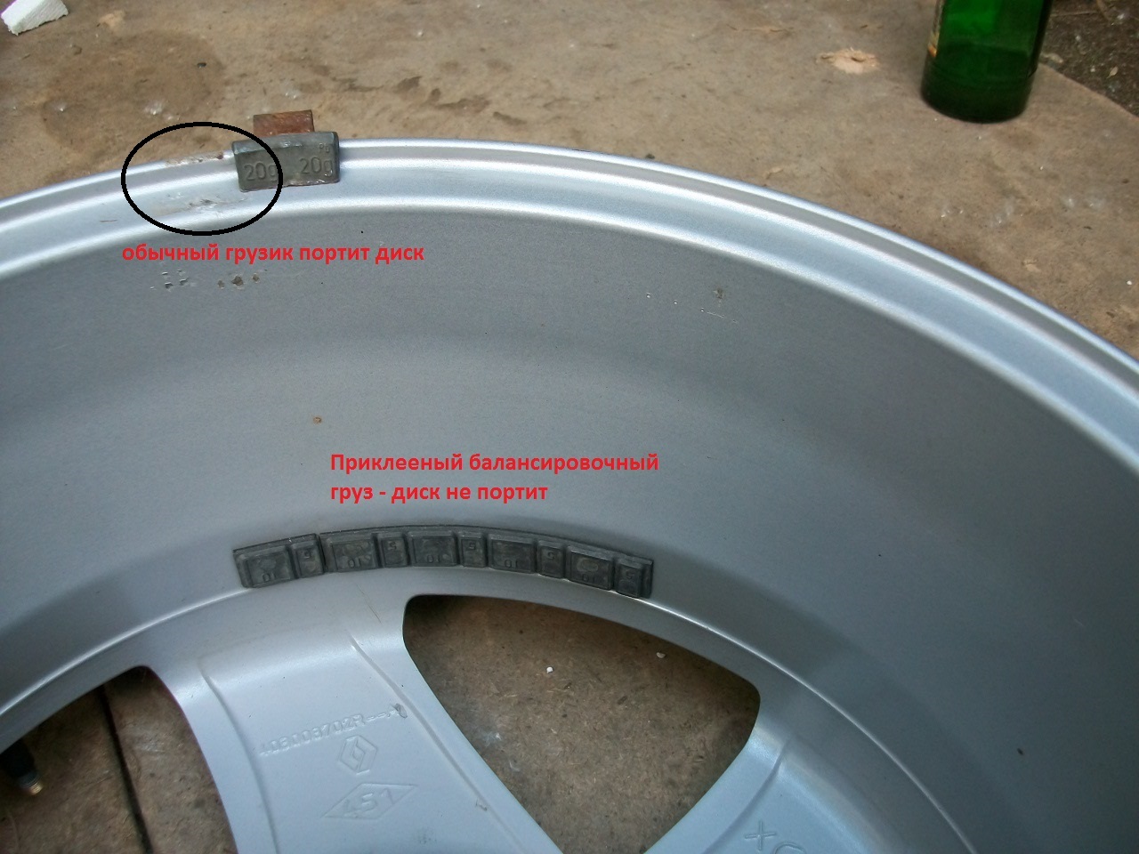

Диски оказались далеко не идеального состояния, но это мой недогляд - торопился при «приёмке товара». Но вопрос в другом…

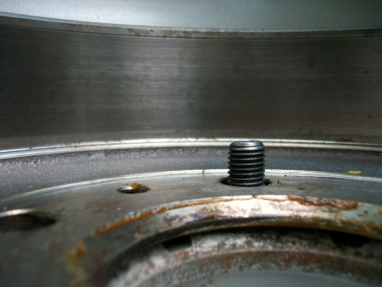

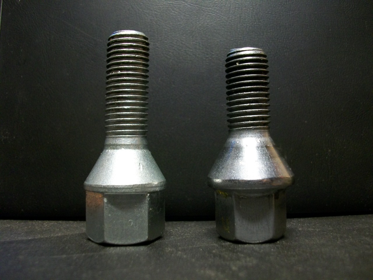

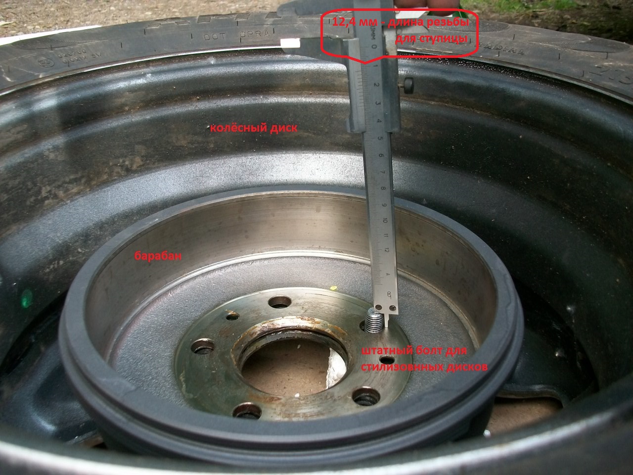

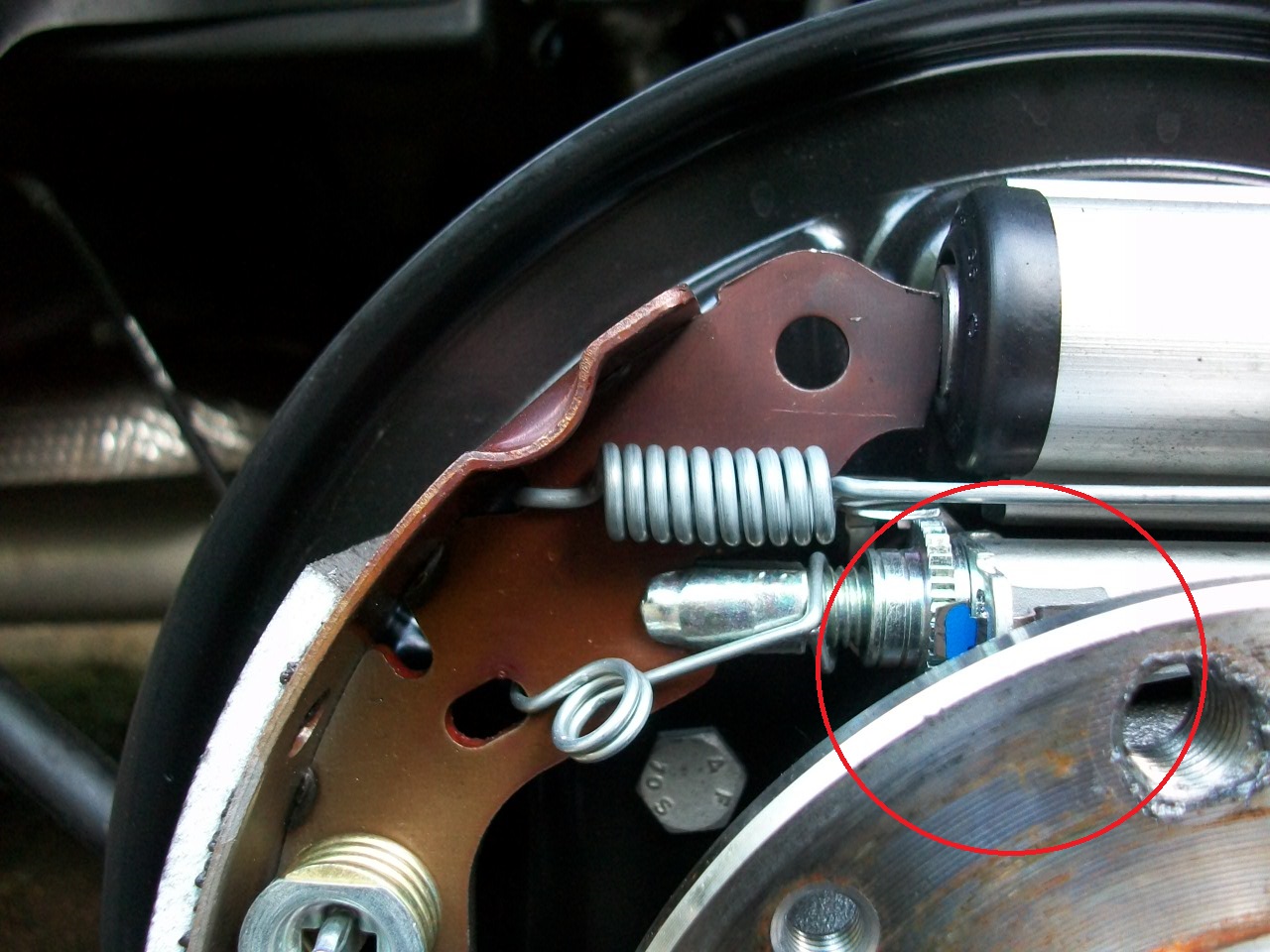

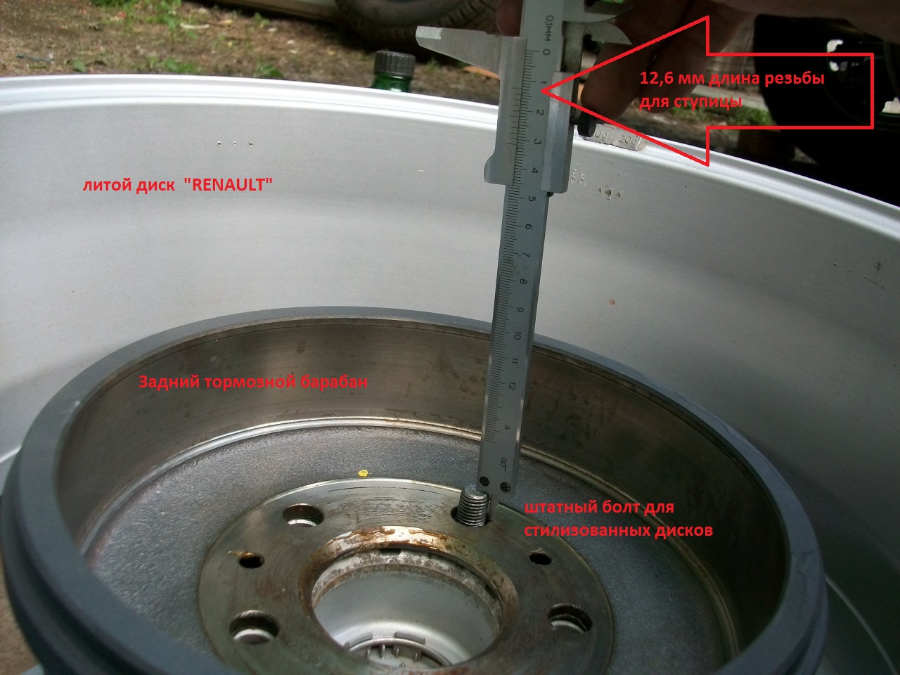

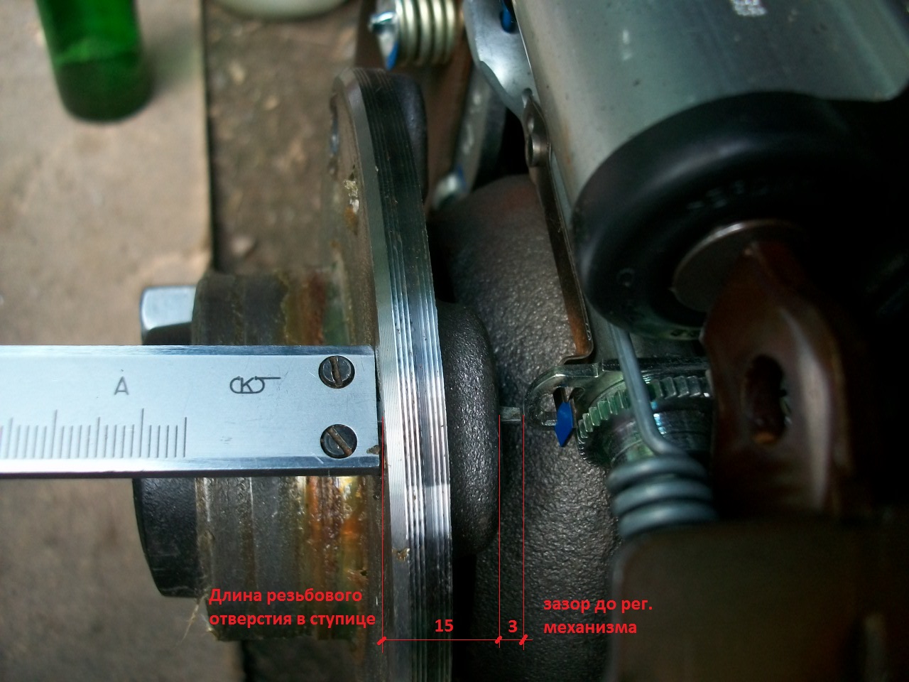

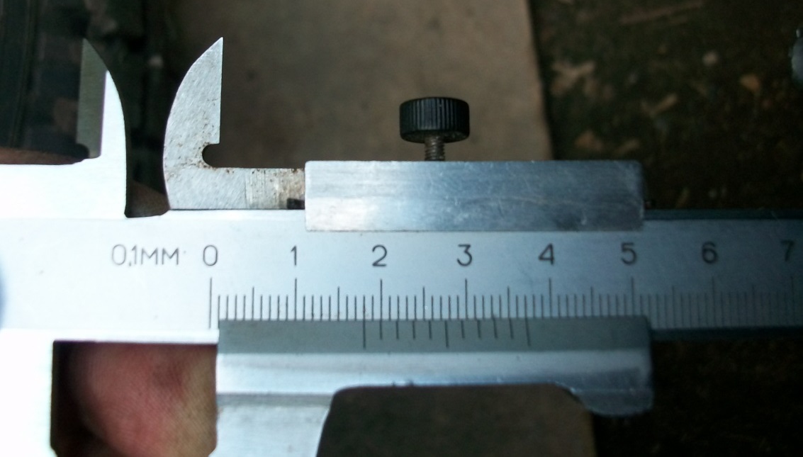

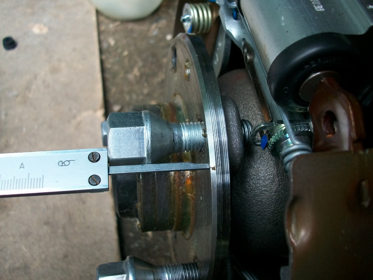

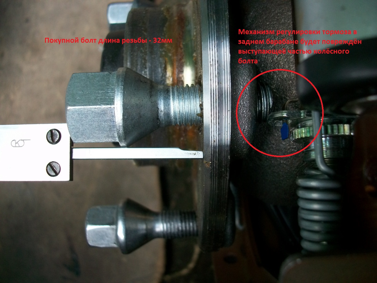

На следующий день собрался переобуть машинку в новые «башмачки». Но когда приложил новые болты к штатным, закрались смутные подозрения об их пригодности. Решил проверить этот вопрос.
Длина резьбы на новых болтах оказалась 32мм против 24мм на штатных.
Если бы доверился «обиженному» специалисту и установил новые болты, то проехавшись, угробил бы тормозные механизмы.
Порывшись на содружественных форумах, чёткого ответа на свой вопрос не нашёл.

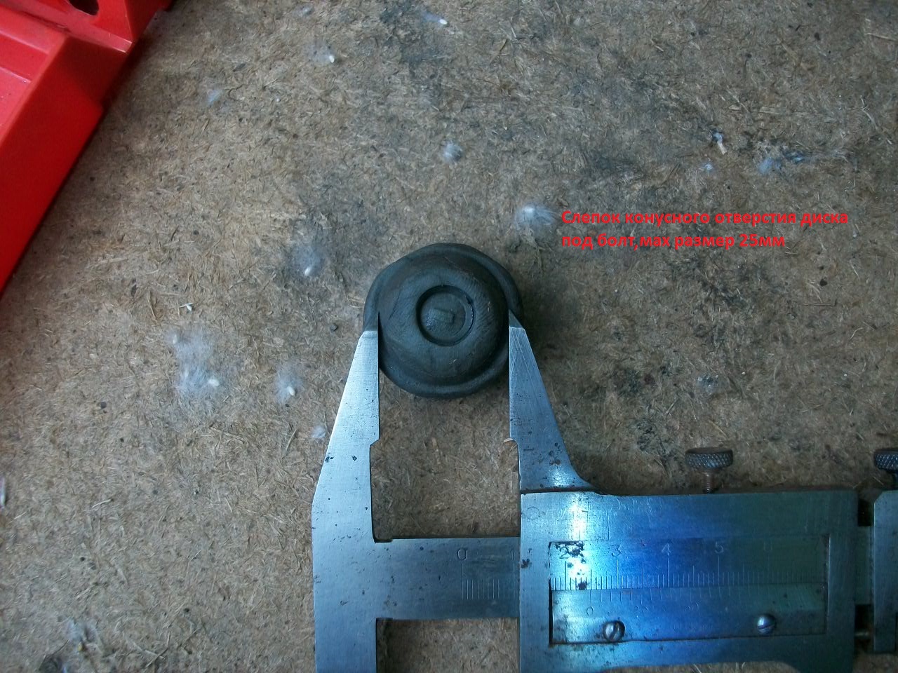

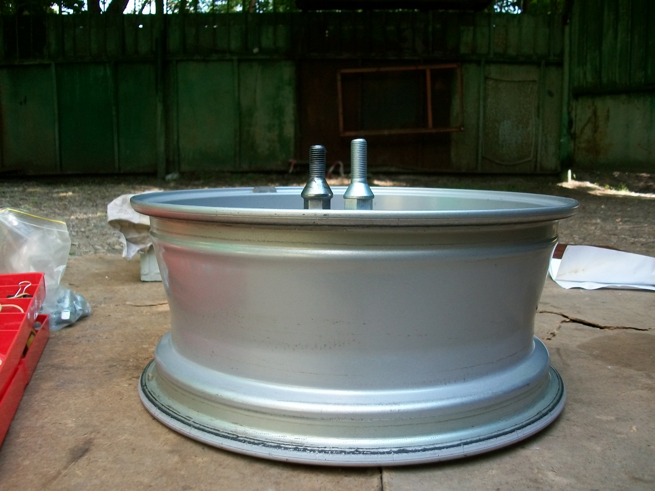

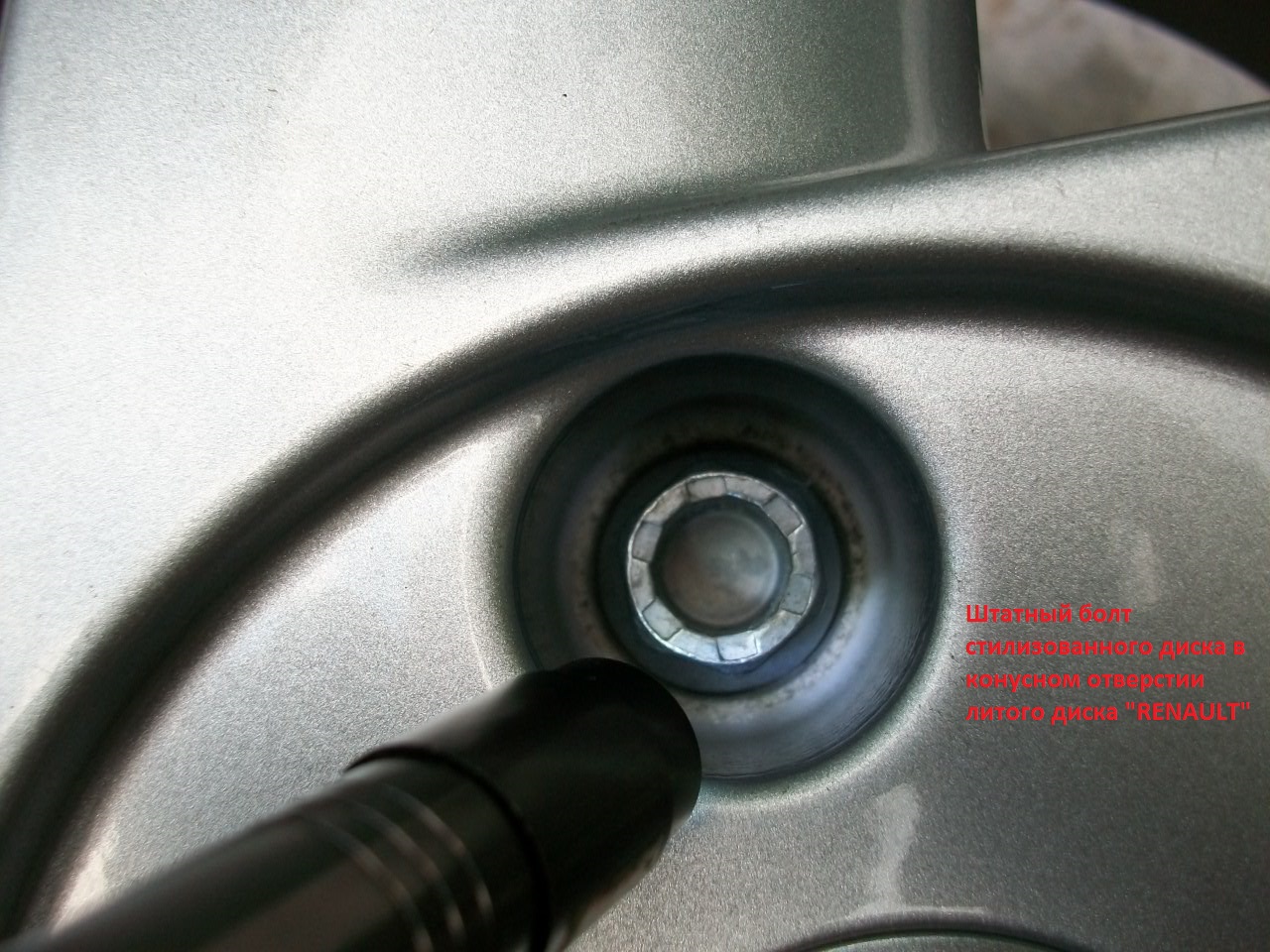

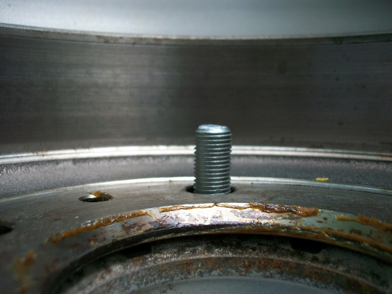

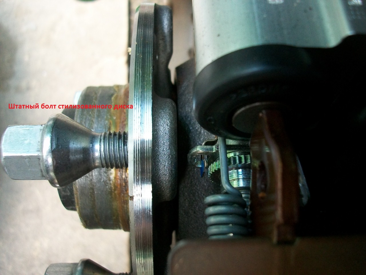

Копнул глубже и вот что из этого получилось. (см. фото)
Штатные болты вкручиваются в стилизованные диски на 6,5 оборота.
Штатные болты от стилизованных дисков вкручиваются в литые диски на 7 оборотов.
На сегодня имею три варианта:
- купить новые болты;
- сточить лишнюю длину у болтов приобретённых ранее;
- использовать штатные болты от стилизованных дисков.
Больше склоняюсь к последнему.

ХОЧУ, отрежь "болгаркой" чуток болты, до длины резьбовой части 27-28мм и всё.

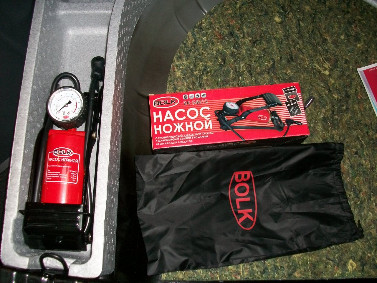

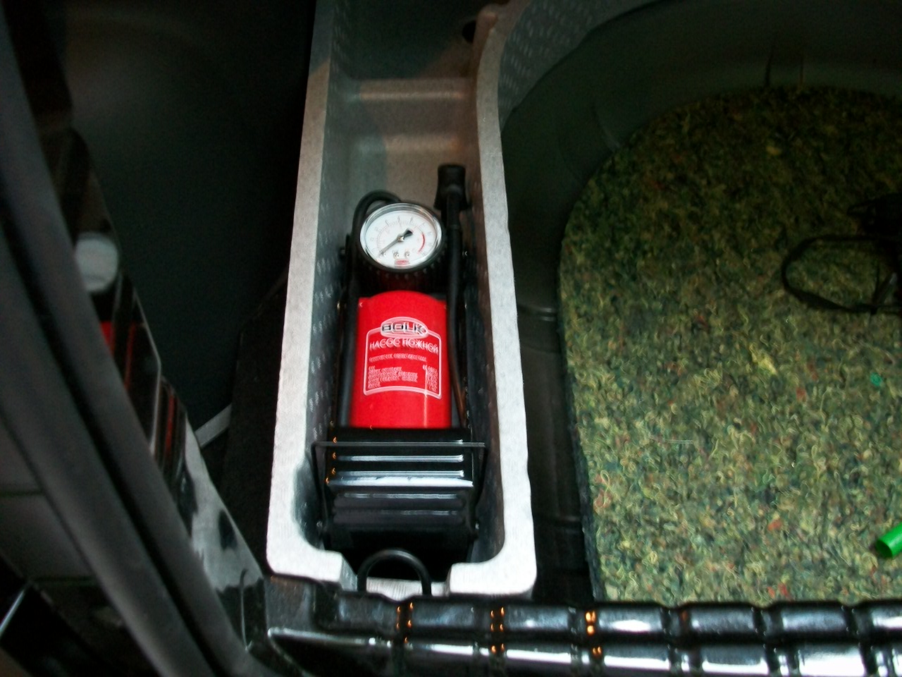

Прикупил ножной насос, как штатная комплектация, т.е. будет всегда ездить в авто. Измерил нишку и вот туда подошёл такой экземпляр... (450р)

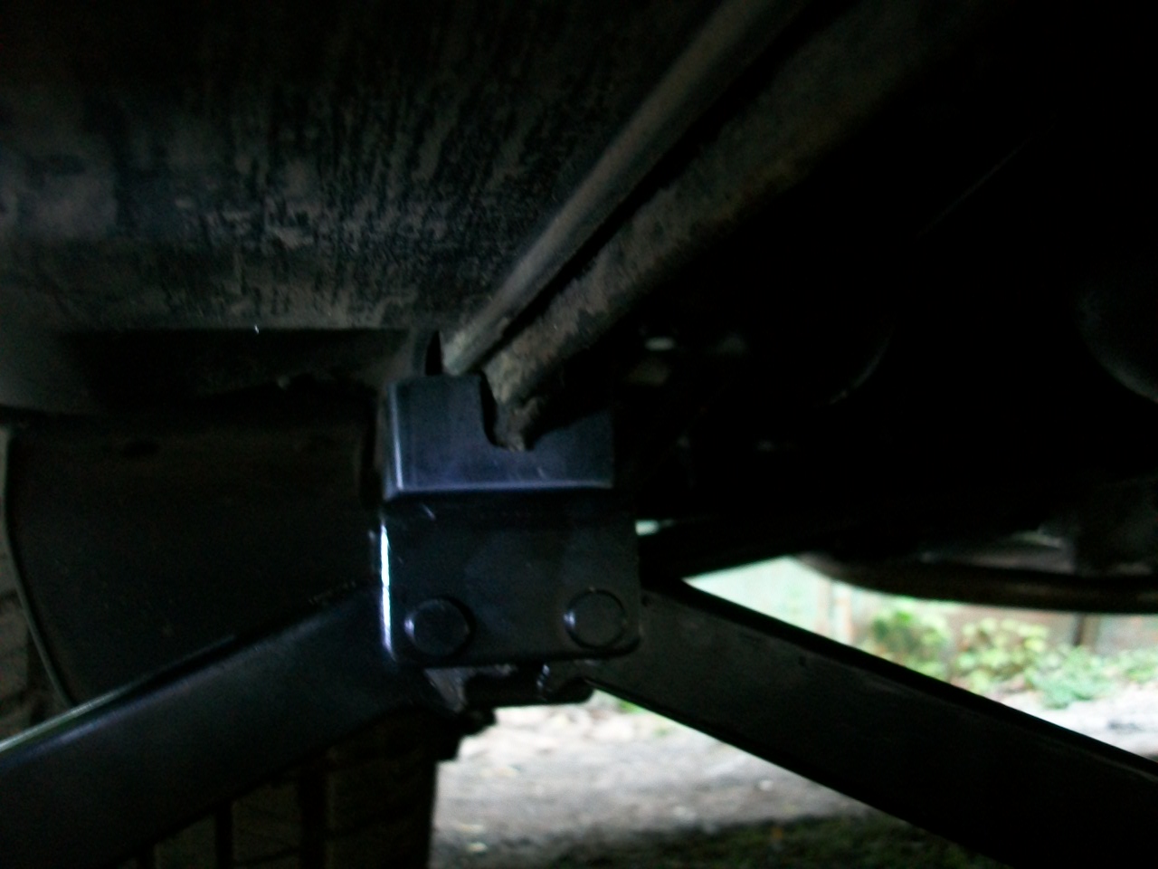

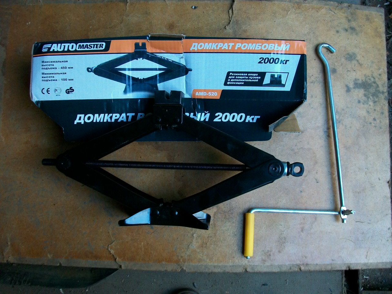

Домкрат для использования в гараже (в штатную нишу автомобиля не укладывается).
Домкрат имеет резиновую опору. (600р)
У меня на одних (штатных) болтах и литые и стиляги.

Сообщение от Monroy Посмотреть сообщение
Штатные болты на литье или штамповку?
Старый 14.06.2013, 23:14   #9
Monroy
Адрес: Москва , СЗАО , Митино.
Авто: DASTER 2, 0 AT. Privilege чёрный. X-TRAIL 2,5 4X4 AT 2006г.Mitsubishi outlander xl 4X4
Сообщений: 101
Monroy
МЕДВЕЖ, Ну да.

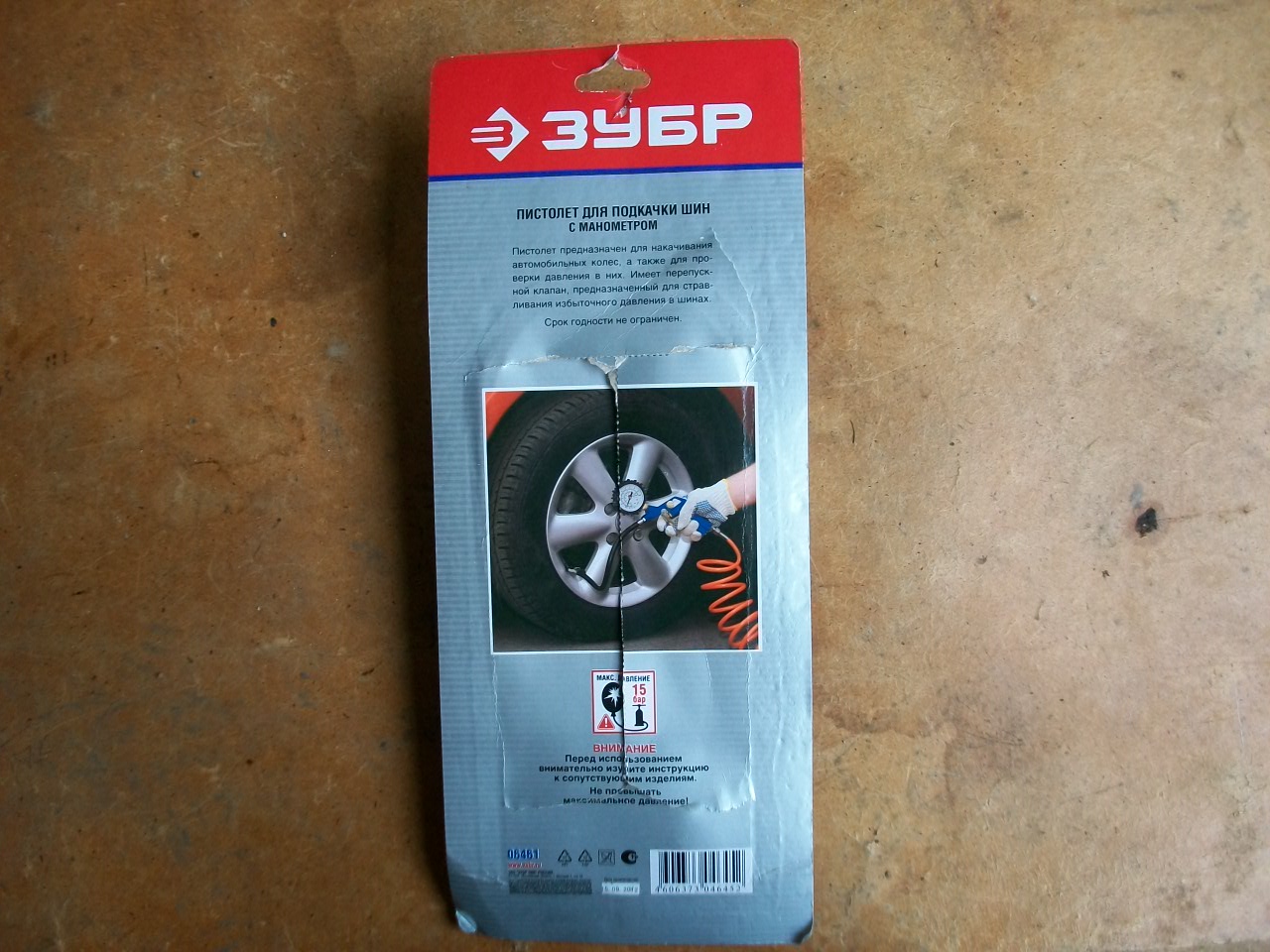

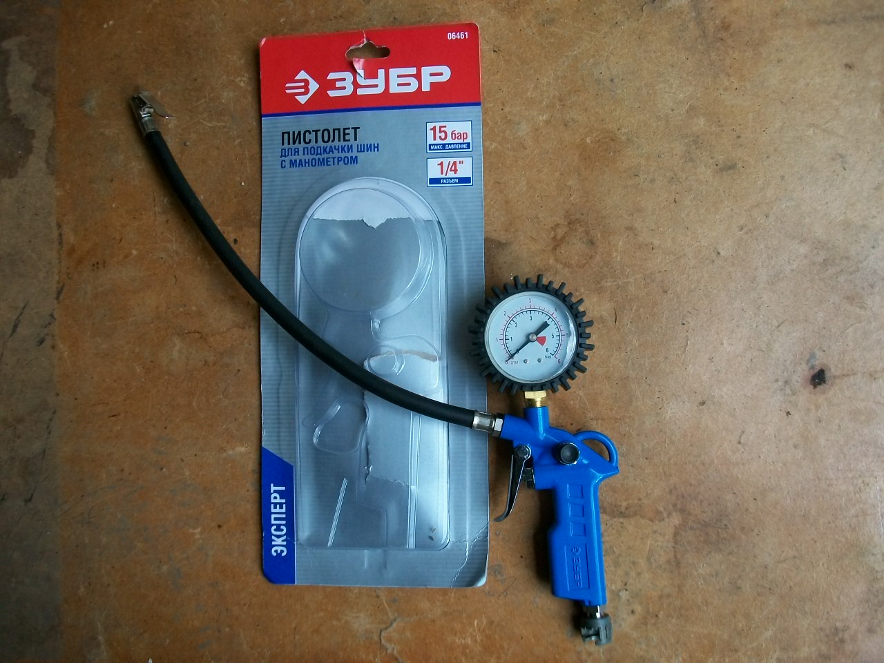

Поскольку у меня в гараже есть небольшой стационарный компрессор (переделанный из холодильного агрегата), то прикупил и такую игрушку. Что примечательно - манометр имеет предел 6 атм., поэтому наши давления укладываются во вторую треть шкалы - наиболее точного диапазона измерений. (450р)
МЕДВЕЖ, Ну да.
Вопрос ставится так: "Болты штатные от стилизованных дисков или штатные от литых?"
Старый 14.06.2013, 23:22   #12
Monroy
Сообщений: 101
Monroy
ХОЧУ, Штатные от стилизованных.

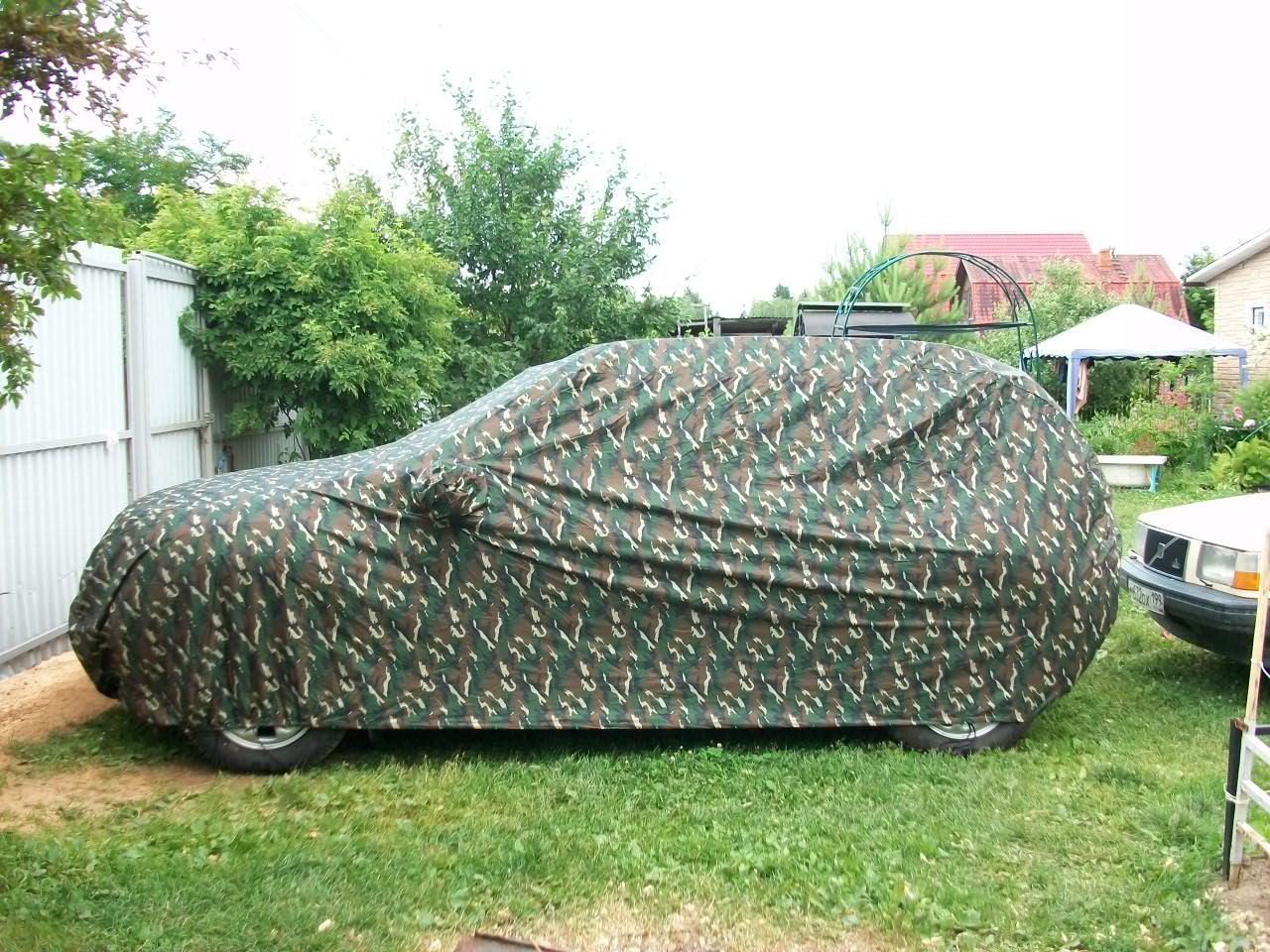

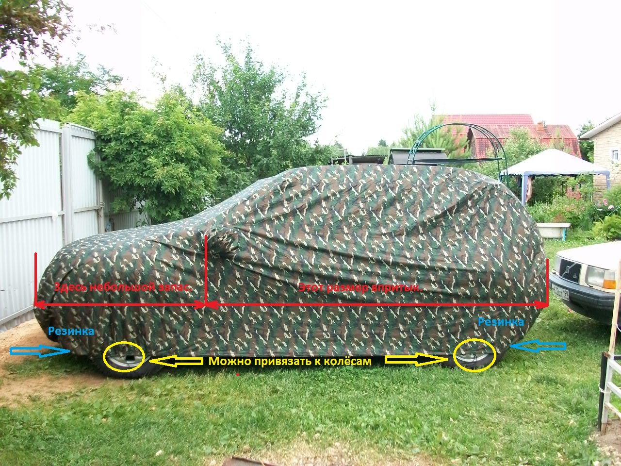

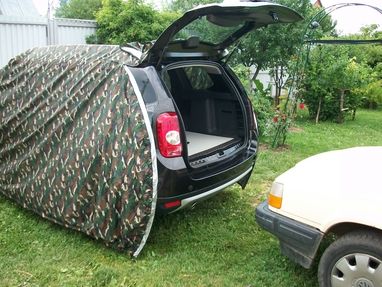

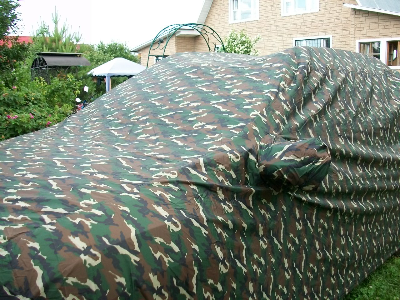

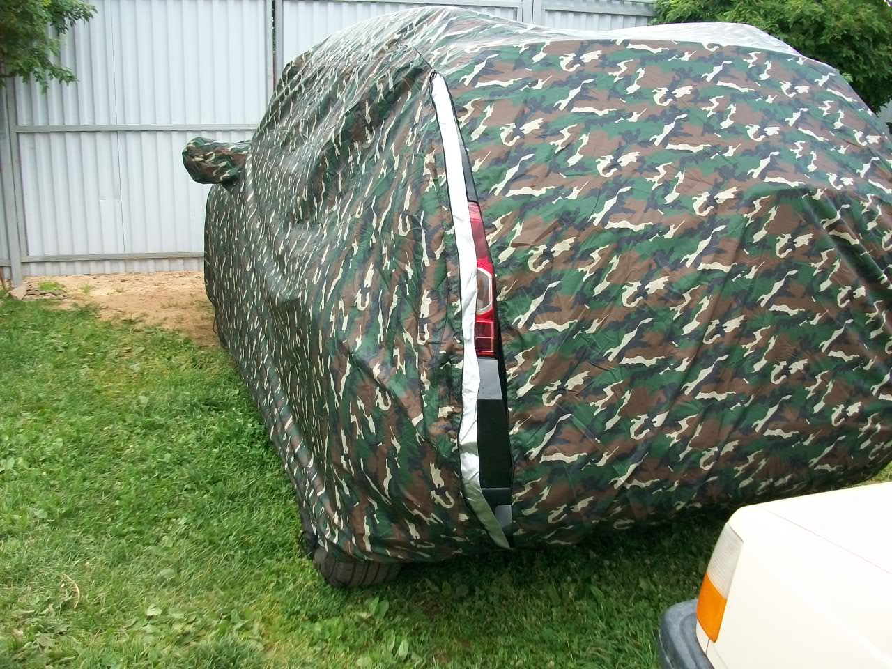

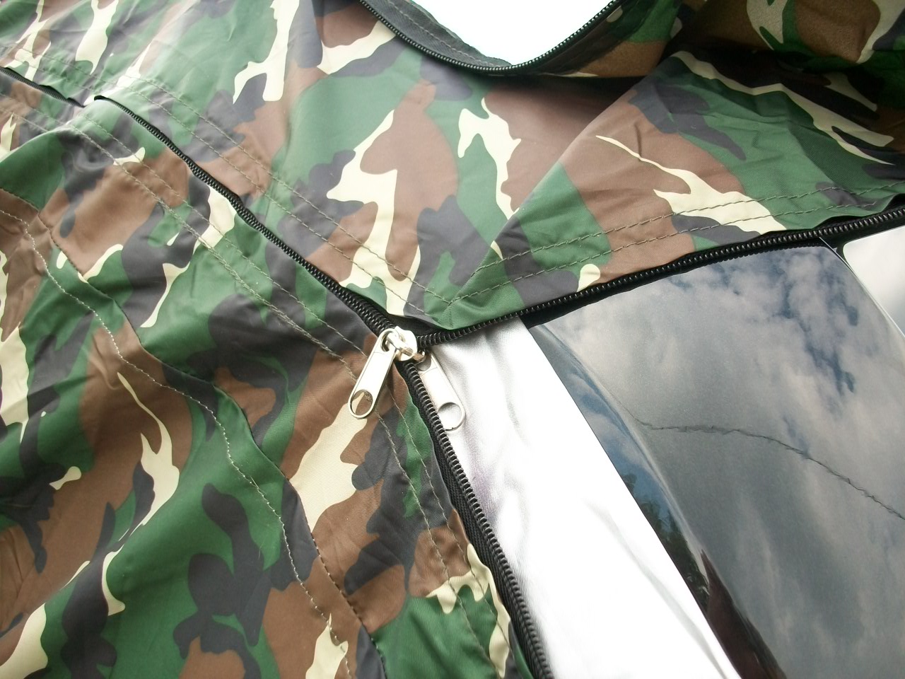

Поскольку я "походник", прикупил чехол-тент для Дастера. Птички не накакают, ветки и жёлуди по крыше не настучат, и на солнце машина не так сильно нагревается...
Чехол с туристическим уклоном, сзади две молнии - багажник можно открыть не снимая чехол-тент. Под молнией специальные клапана, чтобы она не оставляла царапин. (4280 +300 - с доставкой).
Чехол с туристическим уклоном, сзади две молнии - багажник можно открыть не снимая чехол-тент. Под молнией специальные клапана, чтобы она не оставляла царапин. (4200 +300 - с доставкой).
Ссылку можно на этот тент?
zhiv вне форума   Вверх Ответить с цитированием
Старый 25.06.2013, 06:03   #16
ХОЧУ, Отличный чехольчик.
Старый 25.06.2013, 08:08   #17
dibronx
Аватар для dibronx
Имя: Паша
Регистрация: 28.02.2013
Сообщений: 818
Отличный походный девайс .
Старый 25.06.2013, 08:18   #18
Сообщений: 9,493
... я прикупил чехол-тент для Дастера. Чехол с туристическим уклоном, сзади две молнии - багажник можно открыть не снимая чехол-тент. Под молнией специальные клапана, чтобы она не оставляла царапин. (4200 +300 - с доставкой).
а можно магазинчик озвучить?

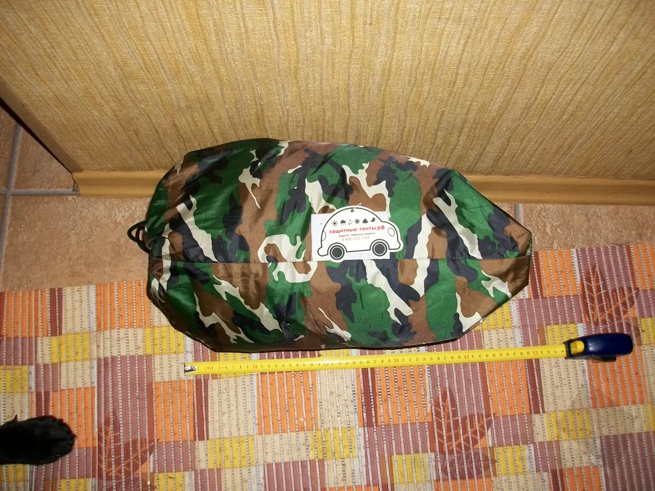

Материал - не брезент, довольно тонкий. размер от зеркала до задка мог бы быть посвободней. Тент позиционировался как двухсторонний, однако клапан под молнией, чтобы не натирать краску, только с одной стороны. Если бы не было молнии, был бы двухсторонний. Внутренняя сторона материала - цвета серебрянки. Сам материал не промокает, швы, на этот счёт, не проверял. Если надо быстренько сорваться - тент можно не просушивать, Тент упакованный в мешок - длина 40см, диаметр 25. Чехлы шьются не конкретно под каждую модель автомобиля, а нечто универсальное. Я покупал размер №7. Адрес: защитные-тенты.рф Срок поставки 3-5 дней. Оплата при получении тента.
т.е. лучше брать № 7+)?
а у тебя какая модификация тента? Эконом, Стандарт, Премиум, Комфорт, Турист, Анти-град
