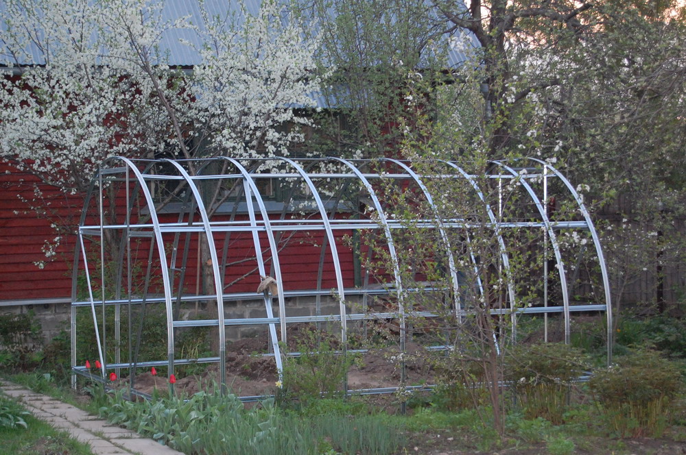

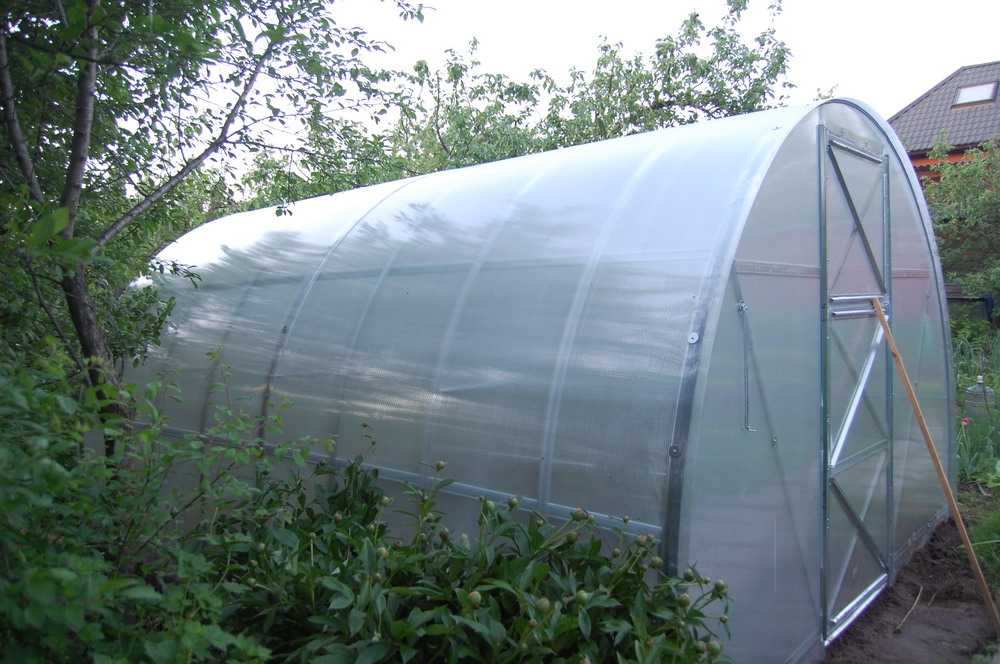

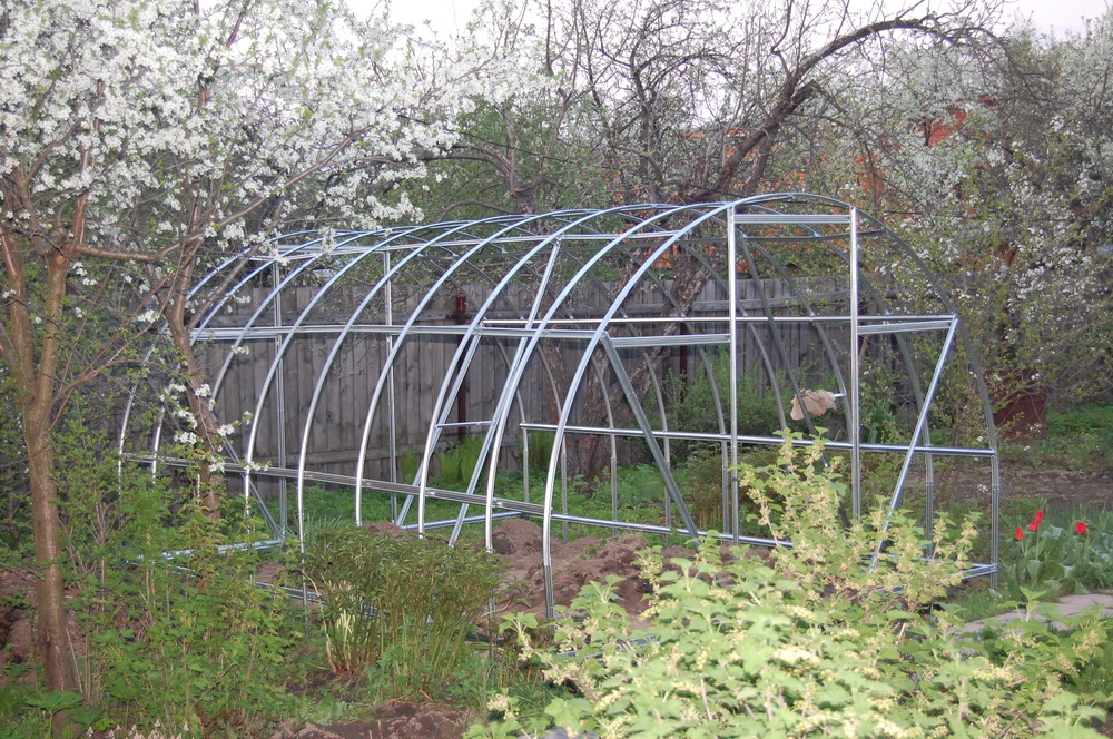

На какой-то праздник нужно было сделать подарок в виде теплицы. Само собой мало кого интересовал процесс и теплица должна стоять готовая к приему помидорной рассады...
Выбор пал на Теплица дачная 2ДУМ - http://www.2dum.ru/?D=6. Для начала нас в общем то жестковато надули, сказав, что рулон поликарбоната чуть меньше метра в диаметре. Надо было заказывать доставку, т.к. высота дверного проема в багажнике и дуси ~75см. Ну ладно, хотя 2тыр не лишние... Доставка должна была приехать с 9 до 10 утра 10го мая, а у нас покатушки были назначены...Плюнул я на ожидание и поехал пачкать пыльник Благо до места назначения пол-часа езды, если что позвонят за час и я вполне успею вернуться. В итоге позвонили часа в 4 только... Вертухаюсь за теплицей, выгружаем железки, а рулон карбоната около 0.5м в диаметре. Ё-мое... А на дачные участки проезд грузового транспорта до 20го мая был закрыт, так что я все равно вез его на дусике...
Ну а дальше началась эпопея со сборкой. Инструкция написана в лучших традициях жанра: весь процесс показан на рисунках 1-25. Сначала соберите дверь как показано на рисунке 16. Потом форточку с рисунка 13. Потом приложите, разрежьте и почти готово. Собираем правую сторону, все сложные узлы не обозначены, а вырезы/разрезы и пояснения только для левой стороны нарисованы, которую никто еще не собирал. Когда есть 3 вариант дырок, в которые надо вкрутить, то ни слова не написано в какие именно. При этом, разная длина будет - плевать. Слишком короткая - все согнуто, слишком длинная - болтается. Средний вариант вроде хорошо, но тогда дырки с другими деталями не совпадают (см. вторые с торца дуги на первых картинках). Вставьте хрень в дырку А, на рисунке она есть, а на железке вроде тоже, но только с одной стороны, а с другой - фиг. Куча времени сначала тратилась, а реально терялась, на просмотр инструкции - потом пошло легче, когда одна часть была собрана. Ну а потом дрелька помогла найти оптимальные сочетания
Ну и Тусе спасибо скажу за доп.трудовую повинность после тульской встречи - она ее честно выторговала
Процесс и результат на фото ниже.

БИг-64, должны мочь. На 3м фото усилители дуг видны, но все равно мало мне кажется - так что по идее/опыту/советам на зиму все-равно наколхозим подпорки изнутри + покроем сверху какой-нить тонкой пленкой обычной (с нее снег будет скатываться, а с карбоната - фиг)

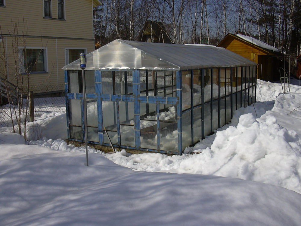

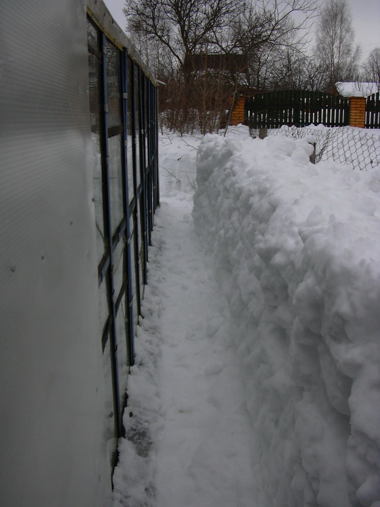

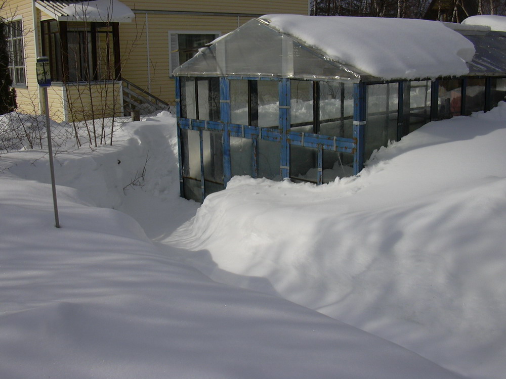

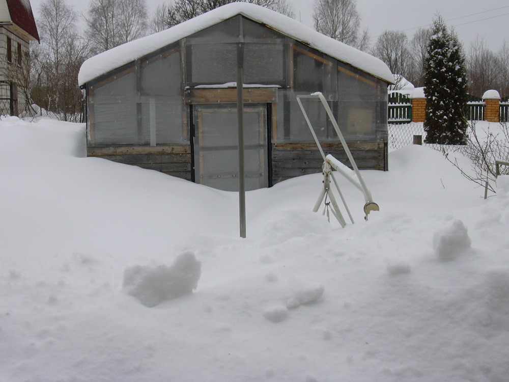

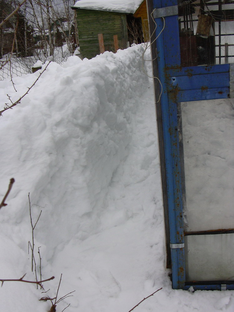

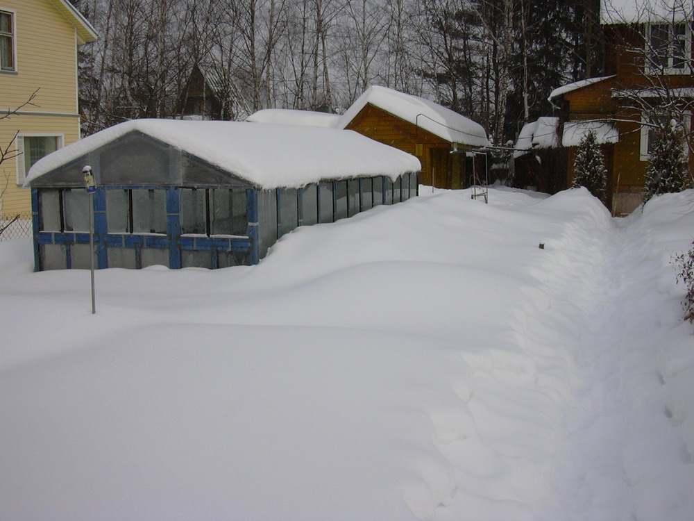

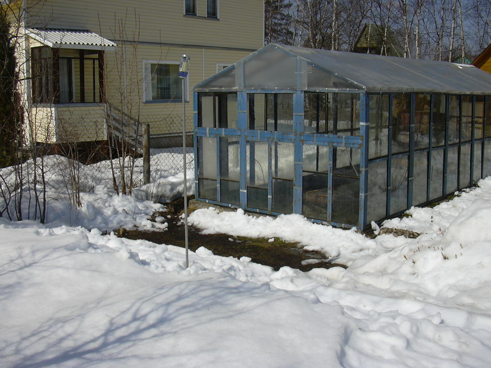

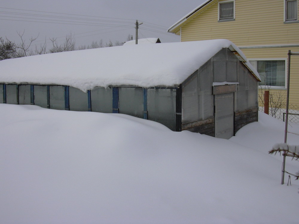

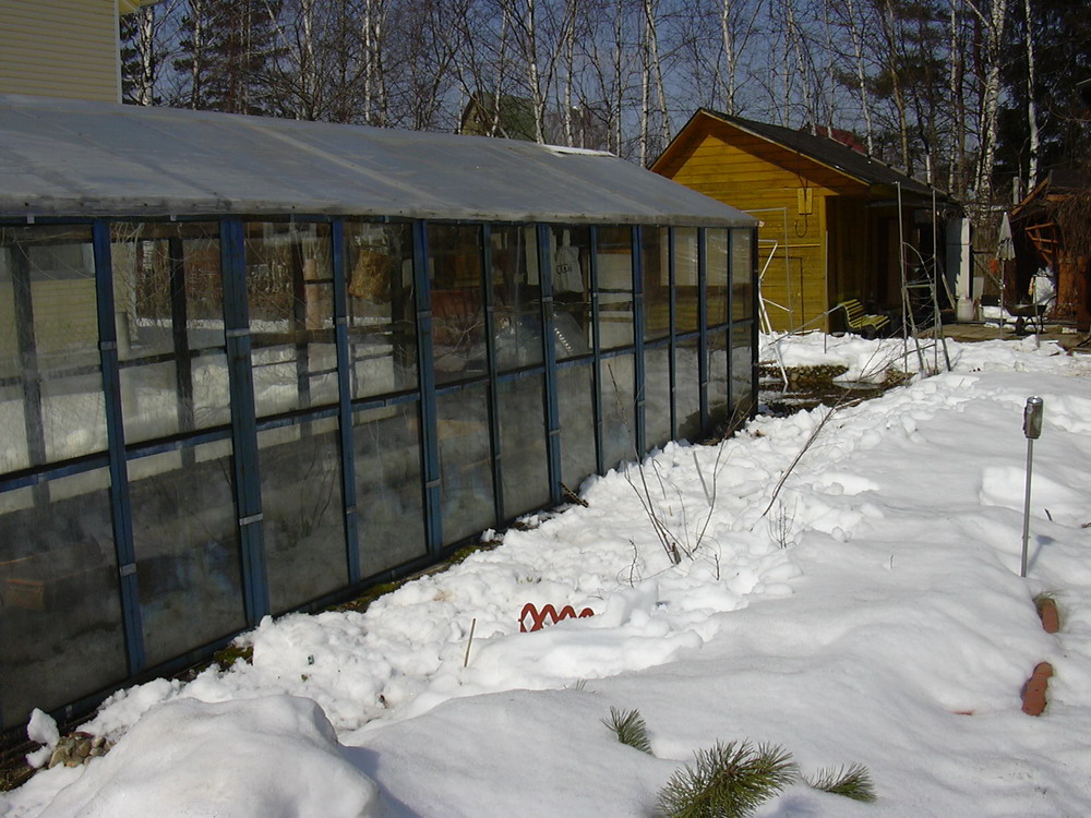

Ky6uk, конечно можно Для разгона ниже еще одна теплица - папина. Сделана по-основательнее, скажем так
Монолитный фундамент на 70см в глубину, 7х3, профиль какой точно не скажу, но кувалдой не с первого раза согнешь, не говоря про эту оцинковку, которая руками загибается как кочерга у Холмса. Частично кое-где на болтах собрано + все сварено между собой. Внизу стекло, на крыше и торцах карбонат.
Помидорчики дешевле зимой на поезде из Австралии заказывать...

А сам процесс...
