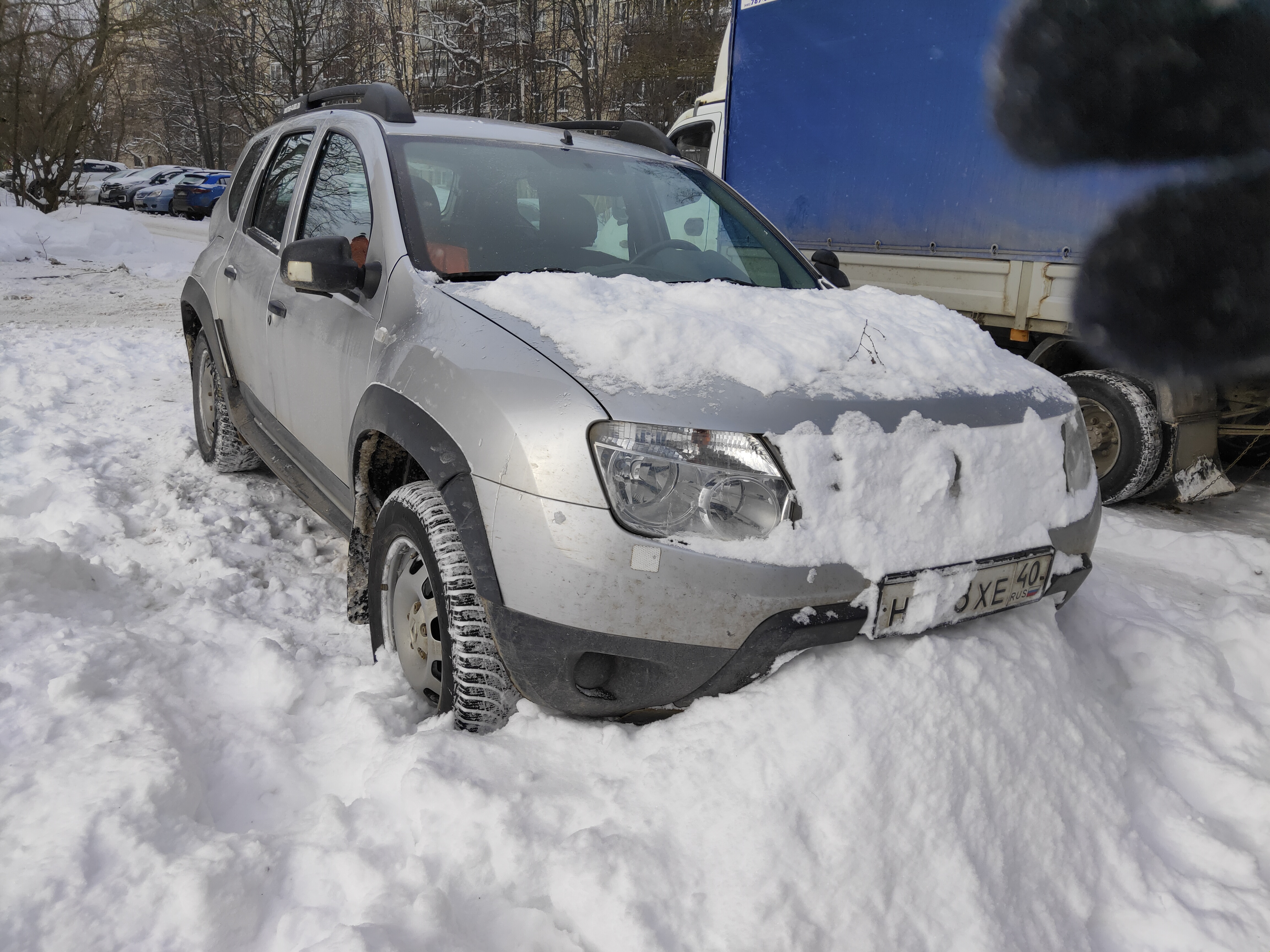

Автоодеяло из того, что есть
Смех смехом, но сохраняет тепло в разы лучше, чем "голый". Пусть и -17 всего. Через 2-3 часа стоянки стартер крутит заметно легче, чем сутра.
Как раз короткие поездки по городу с перерывами. С утра ещё ни разу не выстудило
