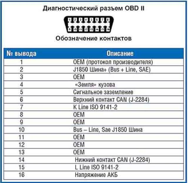

А кто-нибудь делал самостоятельно перепиновку диагностического разъема?

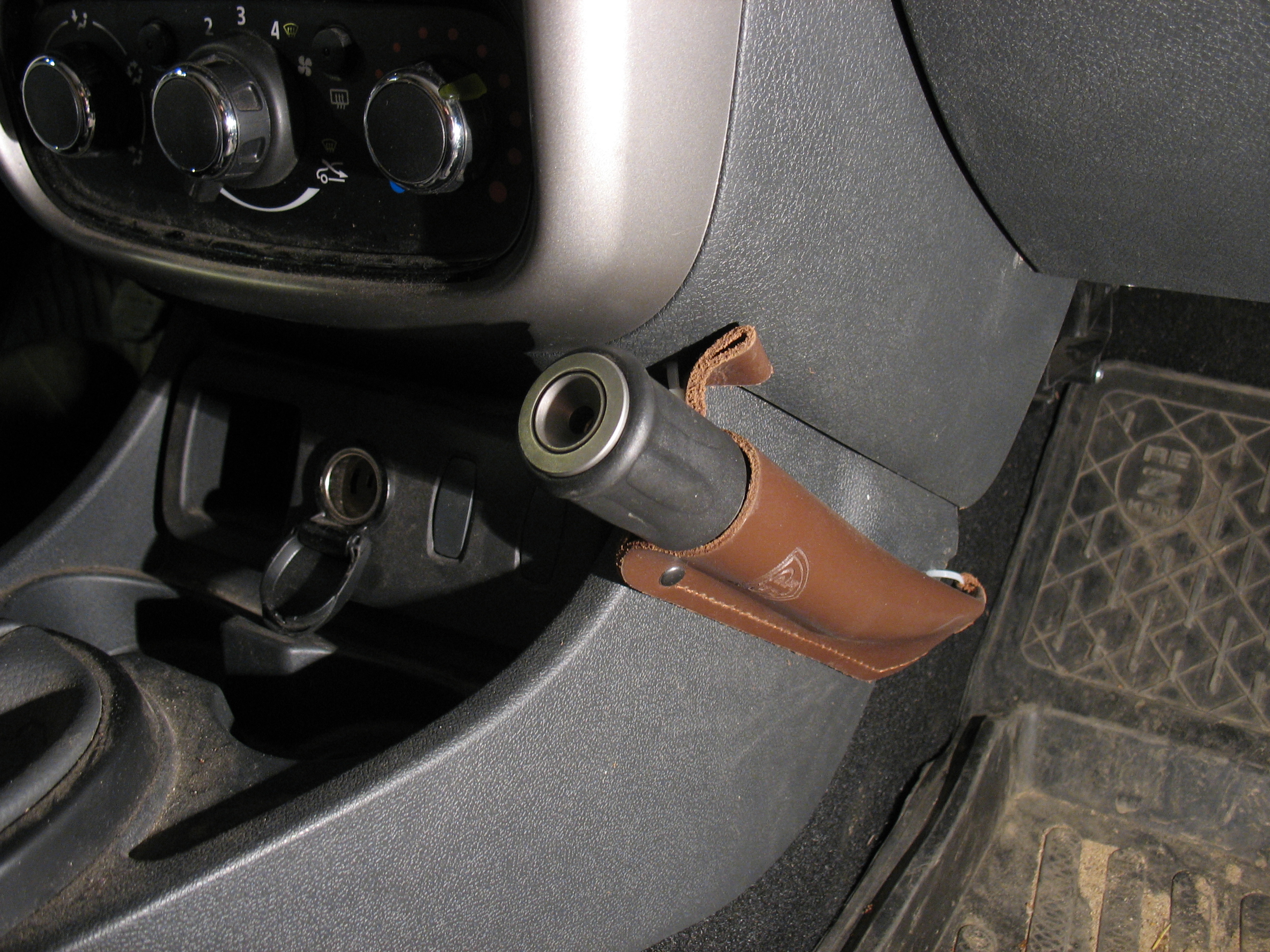

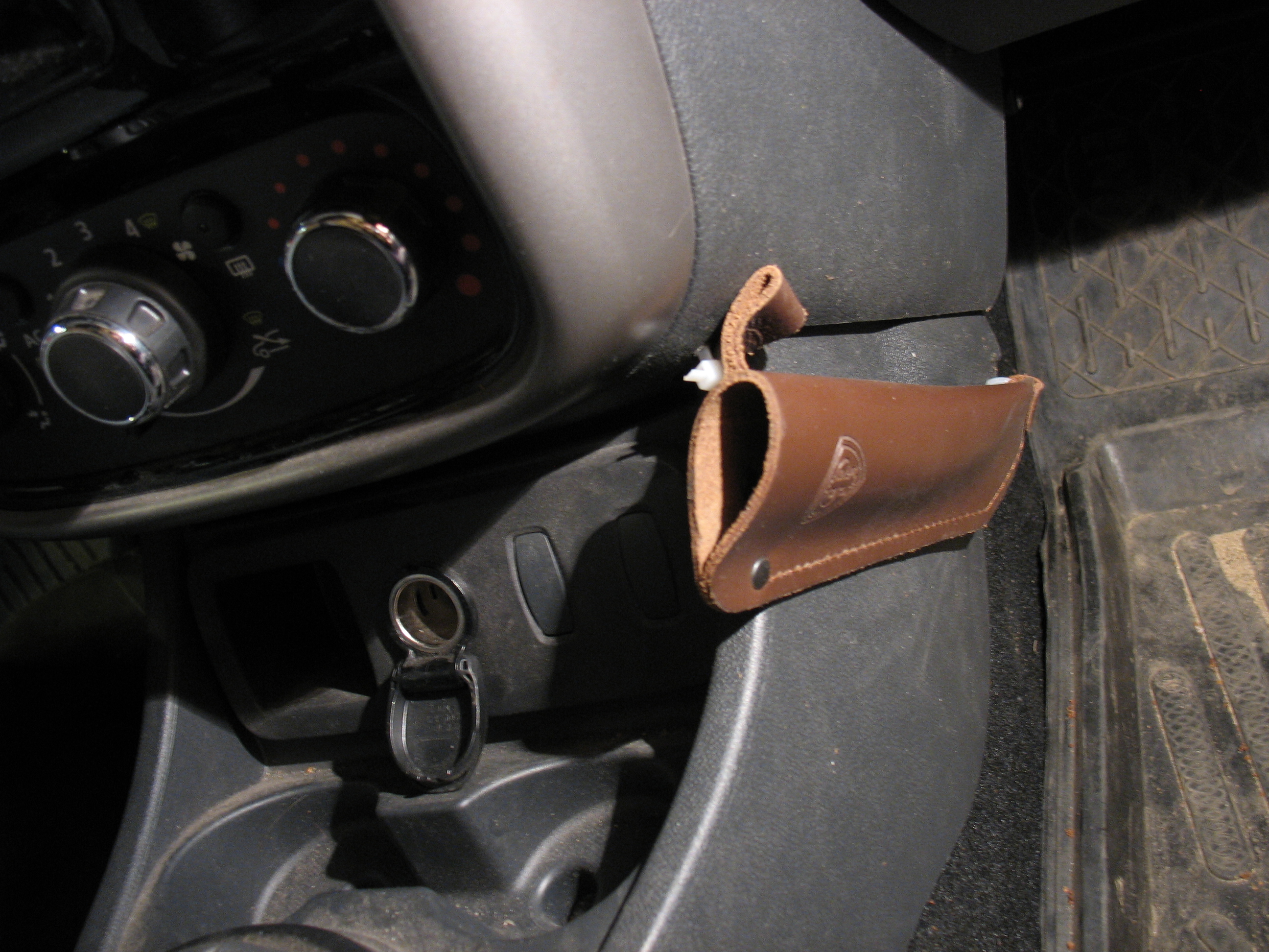

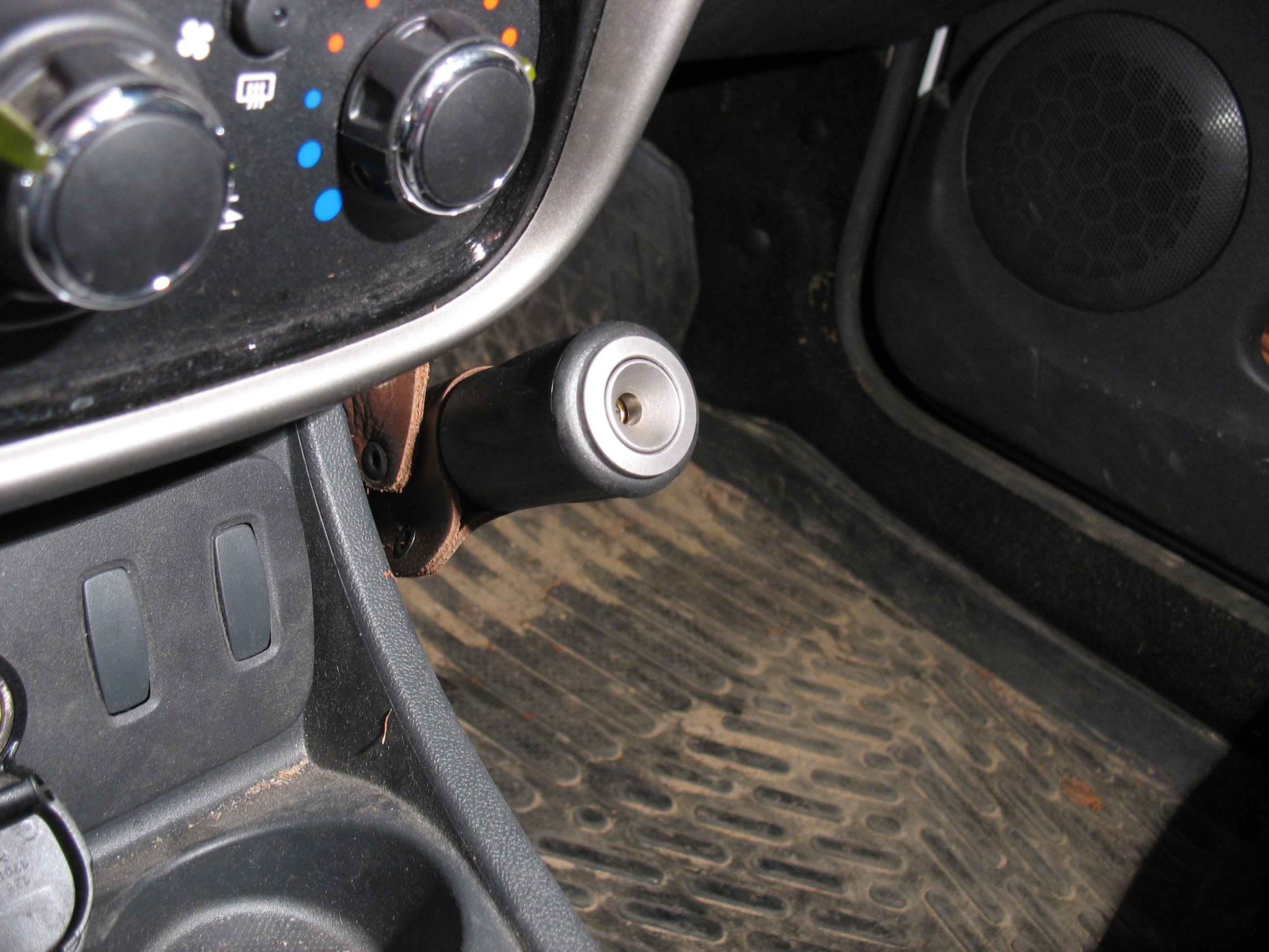

У левой коленки пассажира, примерно под 30 грд к горизонтали (в рекомендациях производителя на фото висит почти вертикально)
1.- Верхний-задний угол чехла: на стыке облицовки бороды и обшивки туннеля (правый-нижний угол панели управления климатом), просверлил дырочку в бороде (ее не видно, если не наклоняться), вдел пластиковый хомут (стропку), зацепил за ухо чехла.
2. Нижний-передний угол - вдел стропку в отверстие около штатного самореза впереди-снизу облицовки туннеля, зацепил за нижнее ухо чехла.
Проверил - много свободы, стучит об обшивку. Прожег в верхнем ухе чехла посередине по его длине 2 дырки (петлю насквозь), продел стропку (точка 1.) через нее, подтянул обе стропки что бы чехол висел получше - пока все ОК:
- Попадаю в чехол в темноте, штырь панели не касается, чехол не стучит.
- Голова штыря удобно торчит в углу бороды, не мешается.
- Стропки не видны, если не приглядываться.
Почитал, что сам написал - надо фото делать!

У левой коленки пассажира не айсс.. Спасибо он вам не скажет , особенно при длительной поездке (На Логане откатался 3.5 года с сыном в качестве пассажира), на Дастере нашел более удобное ( по моему ) место..
правда у меня не кожаный чехол, а пластиковый

Вот так. Как с моего места выглядит - мне нарвится.
Стропки все-таки видать, но можно взять черные и получше спрятать.
Собственно, пока пристропил на пробу, если стропки срезать - следов не видно.
Пока ОК, Супруга не жаловалась.
Может, потом на шурупы посажу, пока не хочу дырявить (хотя никто на это внимания не обращает)

Сообщение от эгеец Посмотреть сообщение
Понятно, пасиб за картинки, но у мну здесь тройник живет
