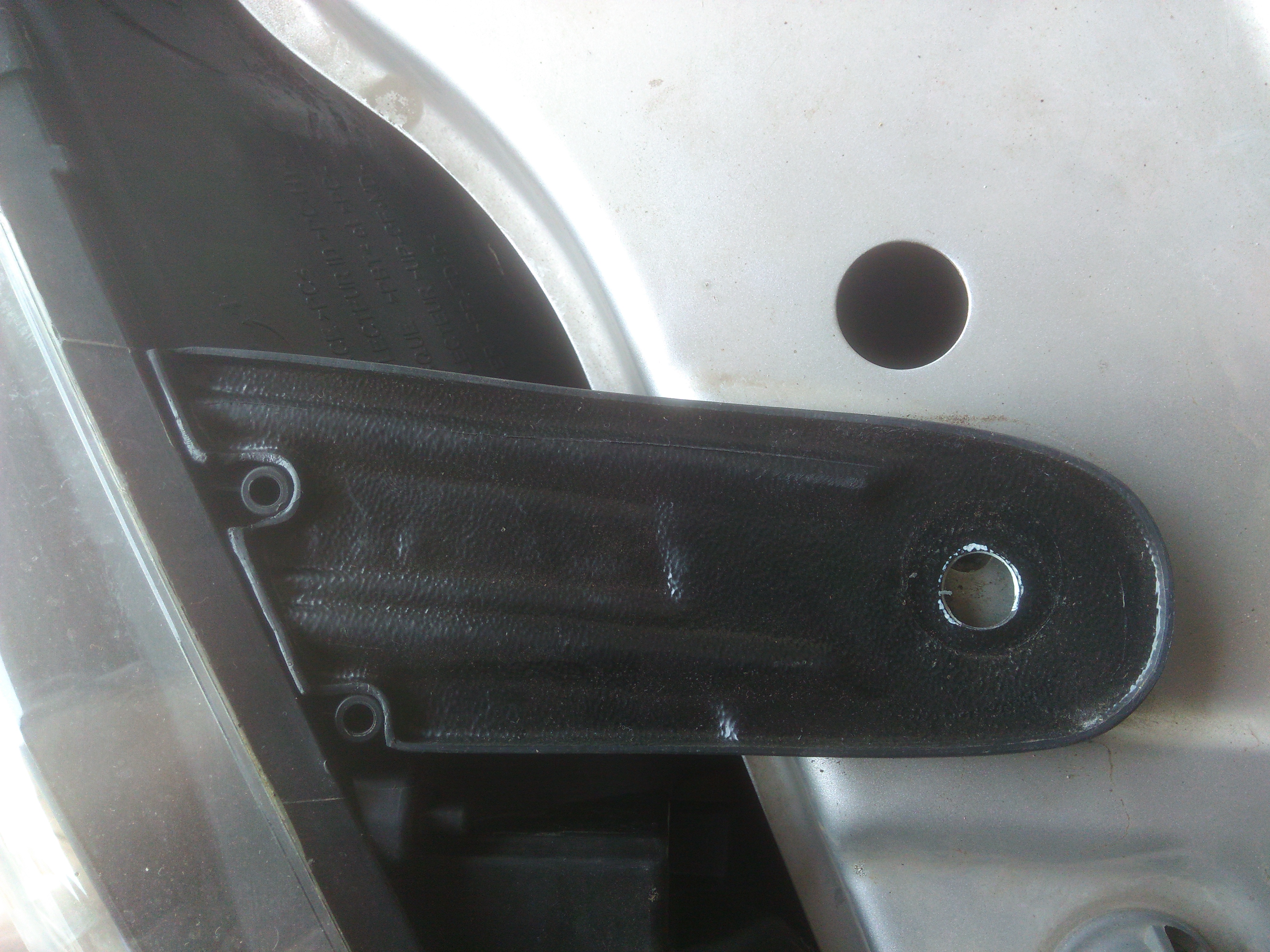

Что из себя представляли предварительные замеры?
Предварительные замеры,это снятие длин размеров лапок у фар сток и их отверстий, положение фары от кузова(а не только по бамперу и крылу). Сравнение с размерами получившихся у Карт. Была проверка "зеркальность" лапок Карт,сама посадка на корпус прежде чем их ставить. Длины у лапок Карт выдержаны,но отверстия и "зеркальность"- не совпадают (по разным причинам в итоге).Одна из них отсутствие подрезки..
То есть то, чего так долго ждали не произошло.
Не совсем понял,что имеется ввиду...Ждали чего?
Вариант и тестовый комплект,он является частью от другого изделия -полного Карт.
Полученный результат теста показывает, что для такого способа (без резки) при применении потребуется своя "доработка".
Предложение, и мой отзыв Карт отправлено.
Как быстрый выход, и для внедрения, возможно не стоит Карт делать установочные отверстия самому.Разметку и сверловку отверстий у лапок,при данном способе установки,лучше производить владельцу "по месту",запасы есть....Оценка использования комплекта была для вида "как есть",без его доработок.
Я не стал рассверливать и дорабатывать, предоставленных на тест лапок,но возможно.Сделал свою, из соображений прочности,для отсутствия люфта в месте крепления длинной угловой лапки к фаре.
чем же так сильно отличается установка фар с феном и резкой по посадочным местам?
Описание относится для машины 12 года,2,0 механики..Выше был ответ. Из-за отсутствия подрезки корпуса около лампы ДХО (в отличии от Карт),положение корпуса изменено.Изменение положения в одном месте (точке),влияет на положение отверстий крепления,выступание стекла фары вперед от решетки.
Небольшое не совпадение посадки,требует дополнительной расточка имеющихся отверстий(или их переноса,в 5 мм)... Или по простому,сейчас лапки не подойдут,что не гуд для возможного продаваемого продукта.
Посадочные места у еврофары,это не только совпадение крепежных отверстий, но и сама форма корпуса фары,которая изначально не обеспечивает нужную посадку.
Термин "сильно отличается", и его последствия,каждый понимать может по своему.
Пилить или не пилить-вот в чем вопрос..
Выбрать, что лучше: резать (что не просто),клеить и обеспечить в дальнейшем надежную герметичность (что не просто достичь),но итоге получить гарантировано заложенную Карт нужную форму корпуса...Или греть феном,формовать и пытаться получить требуемую выемку.Каждый решить должен сам , из своего опыта и "криворукости". Кому то будет просто,кому нет...
...Мне проще, и надежнее, не иметь "резанную" фару,с оглядкой на предлагаемую Карт технологию переделки.
Кому то же из клубней,будет критично дополнительное выступание стекла фары - "феншуй",в верхней части от решетки вперед на 2-3 мм ( при способе "без резки")в отличии от полного совпадения у Карт(с резкой).Мне не критично...не бросается в глаза и не видно, нужно знать занимаемое ранее положение с завода.По крылу и бамперу,садятся одинаково в ранее начерченную разметку.
Добавил пояснения "проблем" на основе фото "резанных"от WolfAlex
Во первых, разговор о тестовом варианте Карт, состоящем из комплекта представляющий из себя только лапки крепления. Т.е. без резки..
Во вторых,засада с угловой длинной лапкой из-за ее усложнения конструкции,люфта в посадочном месте на фаре.
Видно на фото эти зазоры.Из-за чего,смещения... ее нужно предварительно выставить на корпусе правильно, для следующего совпадения отверстий крепления на концах к кузову.На "не резанном комплекте" отверстие еще больше уходит...
В третьих, нижнюю не надо трогать резать,вынос одинаковый у стока и новой.(оговорюсь,для 12 года,и комплектации)
В четвертых, выступ стекла, и не совпадение отверстия у средней верхней горизонтальной... Как на данном фото от WolfAlex не встанет.. будет смещено
все это последствия, из-за отсутствия подрезки вот в этом месте,т.е. около лампы ДХО.
P.S. Замечу,возможно у других комплектаций машин, есть еще и дополнительные мешающие посадке элементы у кузова,для нижней части корпуса фары,что уже учли ребята Карт в своем полном продукте.

Буду пробовать герметизировать Космофеном(прозрачный) или попробовать термопистолетом заклеить, но там вроде другие стержни(по пластику) нужны? Кто что посоветовать может? Двусторонний скотч убрать или просто швы пролить клеем? Чешу репу, неохота ещё раз бампер дергать.
