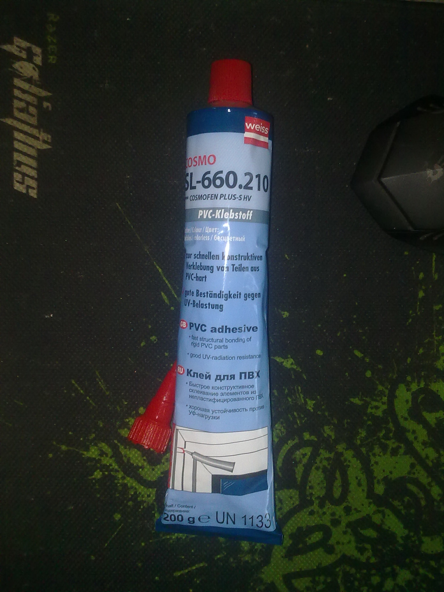

Буду пробовать герметизировать Космофеном(прозрачный) или попробовать термопистолетом заклеить, но там вроде другие стержни(по пластику) нужны? Кто что посоветовать может? Двусторонний скотч убрать или просто швы пролить клеем? Чешу репу, неохота ещё раз бампер дергать.

Засада, пробовал на дорестайловой фаре, что там за пластик, ничего не липнет, обезжиривал спиртом и ацетоном. Космофен и термоклей "откорябались" не оставив следа на пластике, чем его "взять" уже не знаю.
З.Ы. Термоклей дольше сопротивлялся, но от внешней среды и вибрации один фиг отстанет. Ещё раз склоняюсь, надо фару греть, а не резать. В машине 2012 года мешают установке два места в верхней полке, где изгиб(там греть по любому) и где "затычка" для смены ламп ДХО(тут нагрев не поможет, нужно резать).

После изучения интернетовских ссылок по склейке полипропилена(на фаре присутствует маркировка РР) и просмотра доступных средств у нас в городе, остановил выбор на LIQUID NAILS LN-915, завтра продолжу эксперимент.
