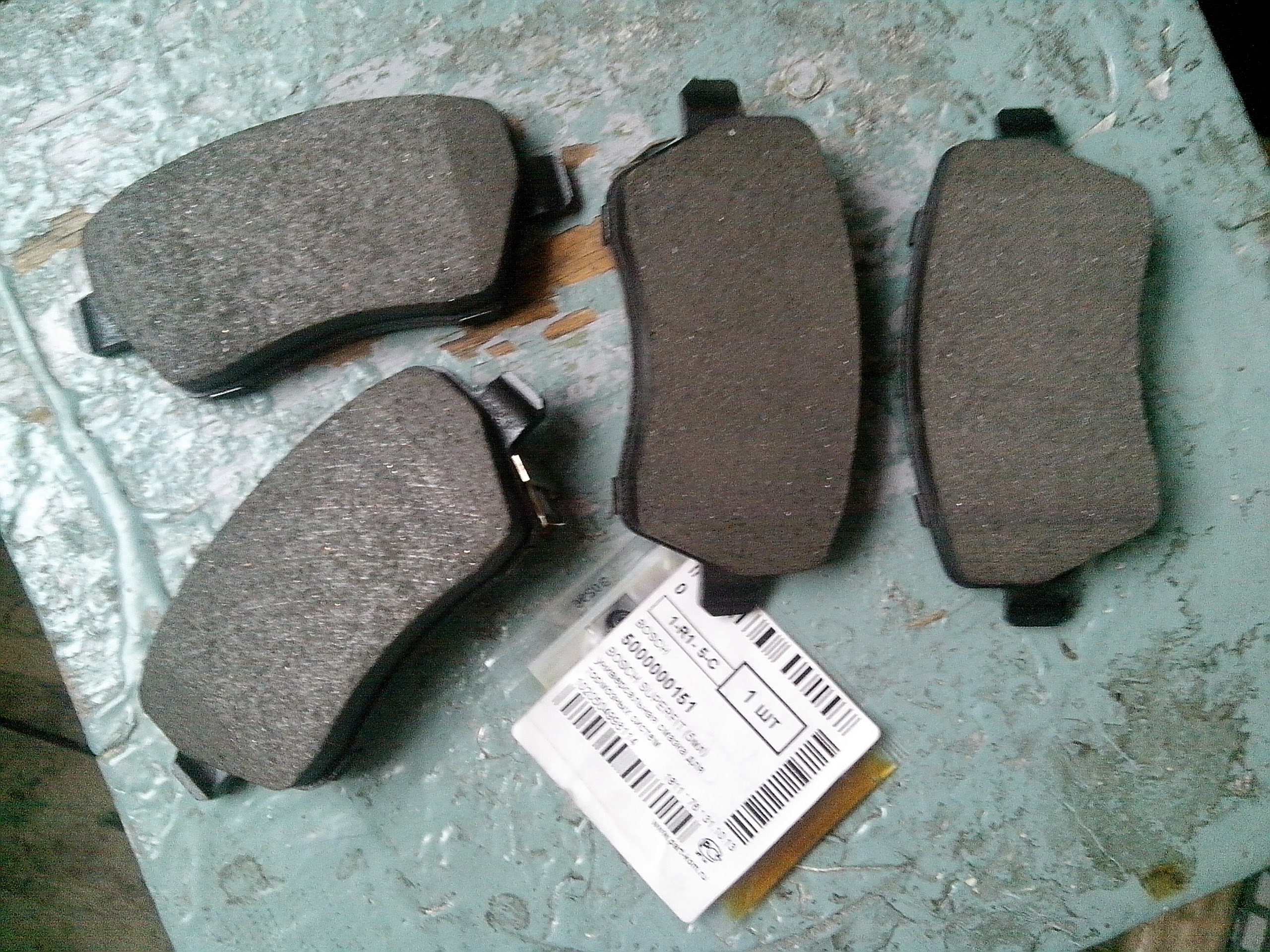

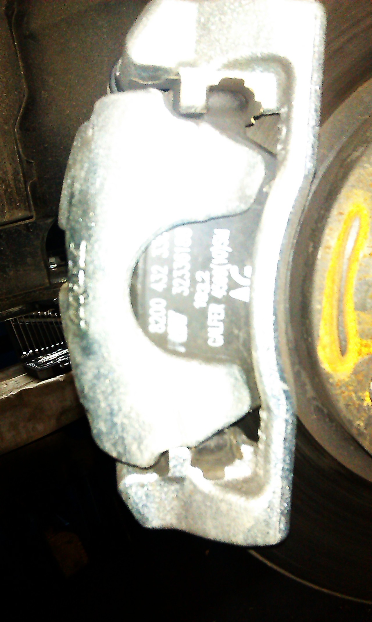

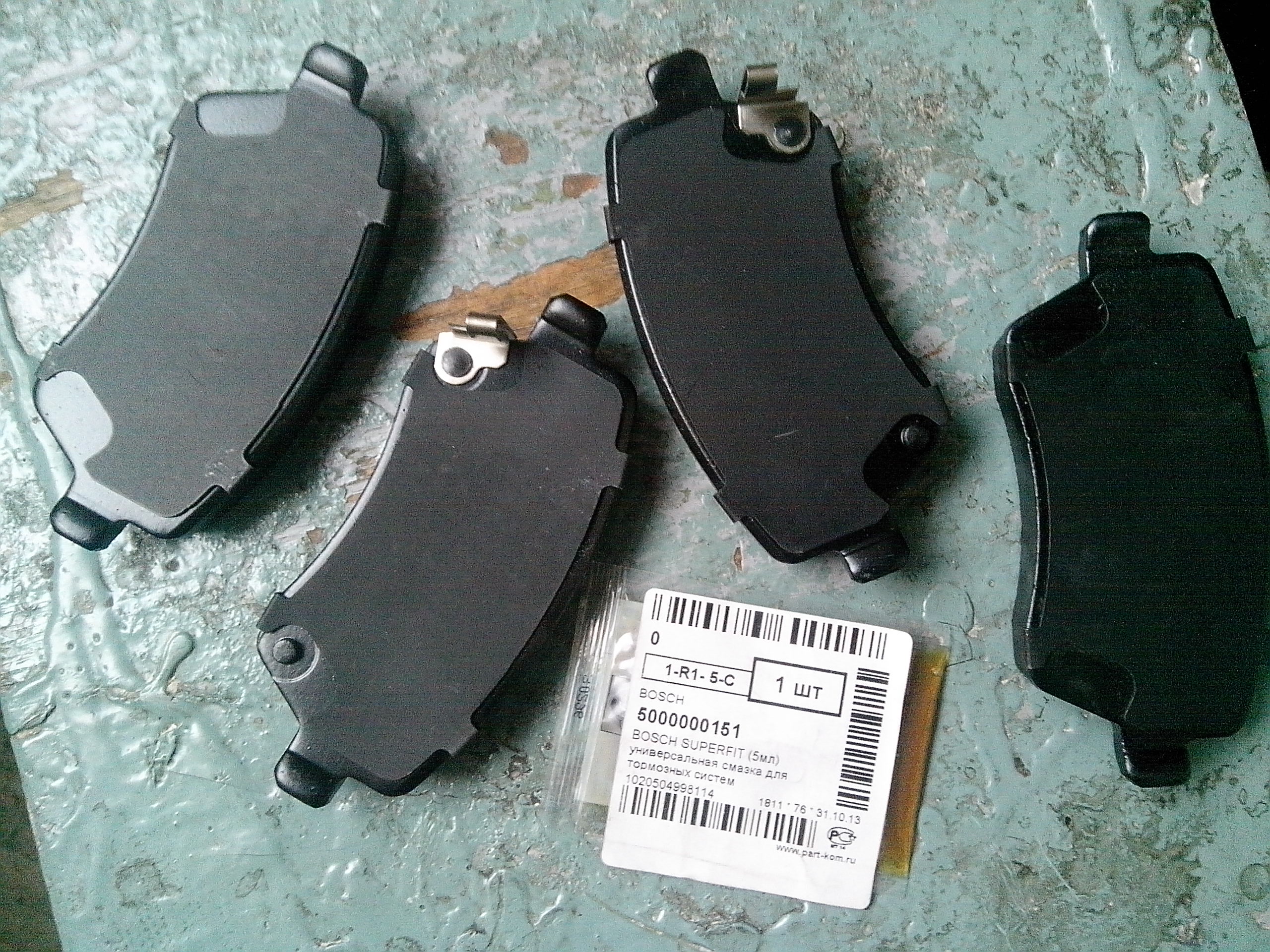

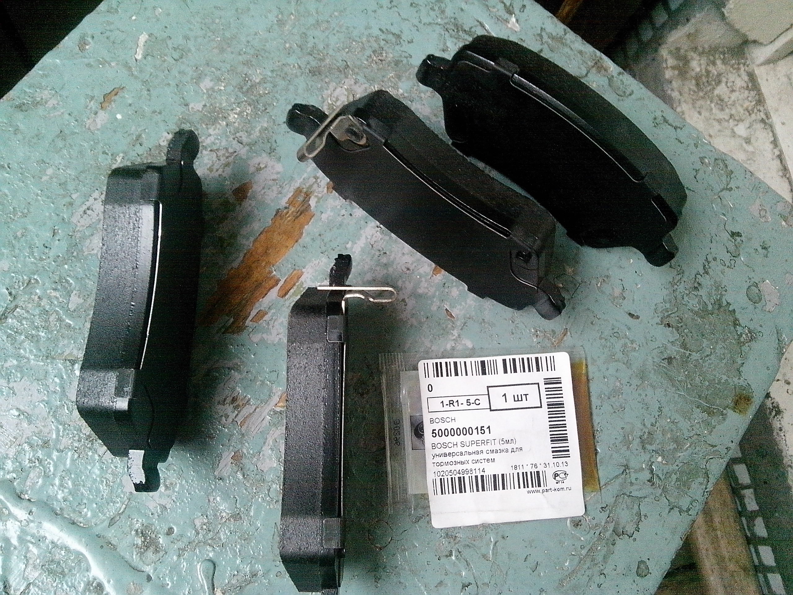

Добрый вечер.
Вчера прошёл ТО-2, хоть я и не лётчик, но за 30000км. износ колодок 85-90%.
Купил в магазине колодки Сангсин за 700руб., пробили по компьютеру и сказали как раз для моего Дастера 4х2, двигатель 1,6, а заодно и смазку для тормозных систем за 50р.
После тщательного изучения колодок и коробки обнаружил, что на коробке написано, что предназначены для "Ниссан Микра" и "Рено Клио". А на самих колодках никаких опознавательных знаков и стрелок. Кроме того, к двум колодкам приклёпаны какие-то пружины. По фото на форумах я таких не заметил. Может, кто-нибудь уже сталкивался, помогите прояснить, то ли мне дали?

Старый 17.06.2014, 22:03   #158
Сообщение от aleksk Посмотреть сообщение
Сталкивался, на ИНОмарках. Пружины нужны для исключения звона колодок, ну что бы они не болтались в суппорте. Колодки ставятся на разные стороны авто.
Старый 17.06.2014, 22:16   #159
aleksk
Регистрация: 08.05.2013
Адрес: Тольятти
Авто: Дастер 4х2 1.6
Сообщений: 18
aleksk
А где с пружинами ставить сутри или снаружи, и подойдут ли они вообще? Вроде бы Клио не на платформе В0.
aleksk вне форума   Вверх Ответить с цитированием
Старый 17.06.2014, 22:20   #160
Vovo4ka
Аватар для Vovo4ka
Регистрация: 27.10.2013
Адрес: г.Тамбов
Авто: Рено дастер Expression 1.6 4х4
Сообщений: 63
Vovo4ka
На моём старом опеле эти пружинки назывались датчиком износа. Ставятся на разные стороны. При износе менее 6мм- включая подложку, начинают звонко греметь о тормозной диск при торможении. Значит время менять!
Vovo4ka вне форума   Вверх Ответить с цитированием
