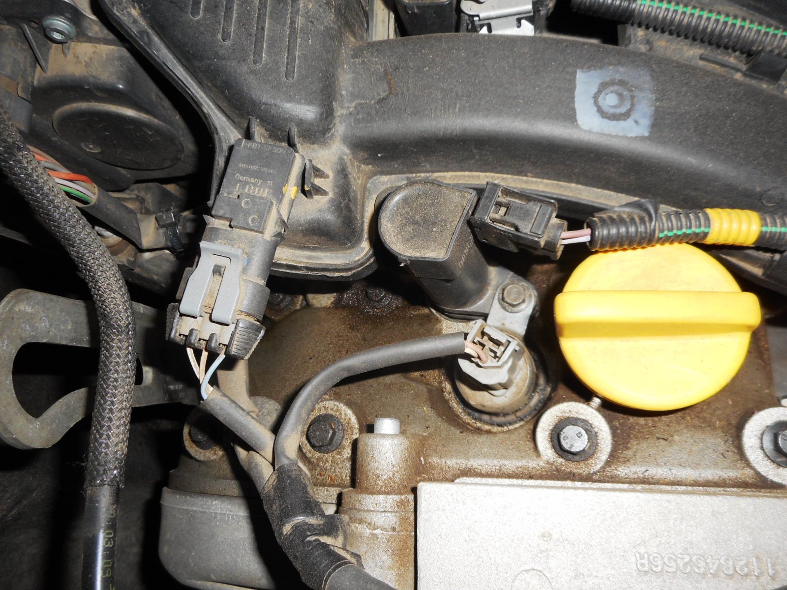

У меня так, пока не парюсь, заметил что стало потеть из под болтов сильнее- когда перешел с масла 30ки на 40ку.

Надо помыть и болты протянуть или посадить на герметик...
А можно просто "забить"
А если на герметик сажать, то лучше все, и коллектор впускной сымать, так ведь!? А ведь там прокладки, которые могут порваться. У меня такая же хрень, забил, течи нет, но сцуко потеет. Мою раз в год, перед летней эксплуатацией...

В итоге течёт из под болта что в синем кругу.
Старый 25.07.2017, 08:32   #126
Сообщений: 9,924
От катушки слева в синем кругу? Выкрутить. Герметика две капли и закрутить.
Старый 25.07.2017, 08:40   #127
Там болт который масляный датчик держит. Пока так и сделали. Только надо поглядывать. Может фотка не очень, я с ентим первый раз сталкиваюсь.

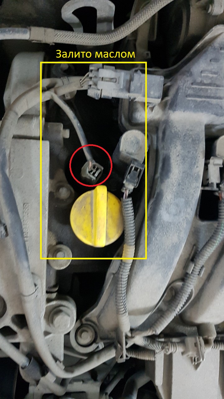

Добрый вечер. Пару дней назад залил первую свечу маслом... когда выкрутили - была вся в масле.
Вся площадь в районе первой свечи залита маслом, такое ощущение что течёт или из горловины или из-под датчика который стоит рядом. Сказали поменять прокладки. Но я понятия не имею какие тут прокладки менять и где их взять, или даже как объяснить. В салоне тоже ничего не сказали. Сказали закажите у нас крышку новую для горловины.
Фотку приложил. Может подскажите как сие дело устранить, или где прокладки такие найти.
Заранее спасибо!

Сообщение от Getlost Посмотреть сообщение
Заранее спасибо!
В теме есть информация, не поленитесь, почитайте подробно.
Сменил все резинки на впускном коллекторе.
8200052312 — 4 шт
8200052311 — 1 шт
Заранее спасибо!
Это 4 цилиндр, мне недавно тоже вскрывали крышку и сажали на герметик, я поначалу думал что свеча травит, тоже была в масле. А на счет прокладок, я заодно менял прокладки на впускном коллекторе 4 шт.+ 1 шт. Он пластиковый, сверху который.
Старый 20.11.2018, 21:16   #139
Я б начал с cальника клапана фазорегулятора, 7700106385 у 2.0
