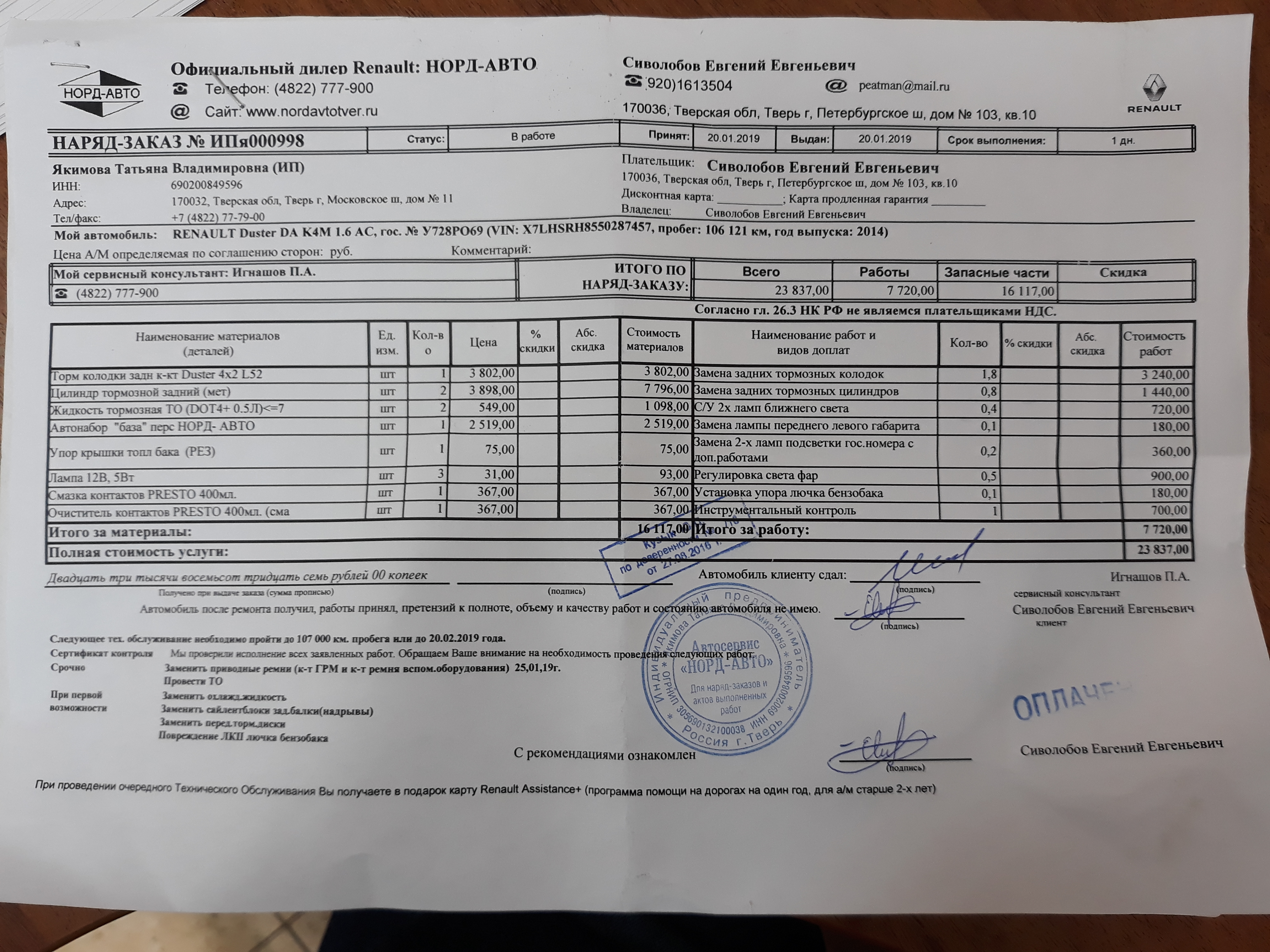

Я некоторое время назад приезжал к дилеру на техосмотр, вот там в акт выполненных работ и вписали рекомендации. Фото заказ-наряда прокладывают.

Честно говоря, я в шоке. У нас что, задние тормозные цилиндры стоят почти по 4 тысячи каждый?.. Они из платины целиком что ли?..
PS. Ценник на замену лампочек ближнего тоже адовый... там дел на 1,5 минуты с перекуром снял/поставил...

Странные рекомендации: в течении месяца/1000км пройти следующее ТО, а провести замену ремней вообще в течении 5 дней. с другой стороны, если при замене вы увидели дырочки на доп.ремне, то они вроде как и правы были...

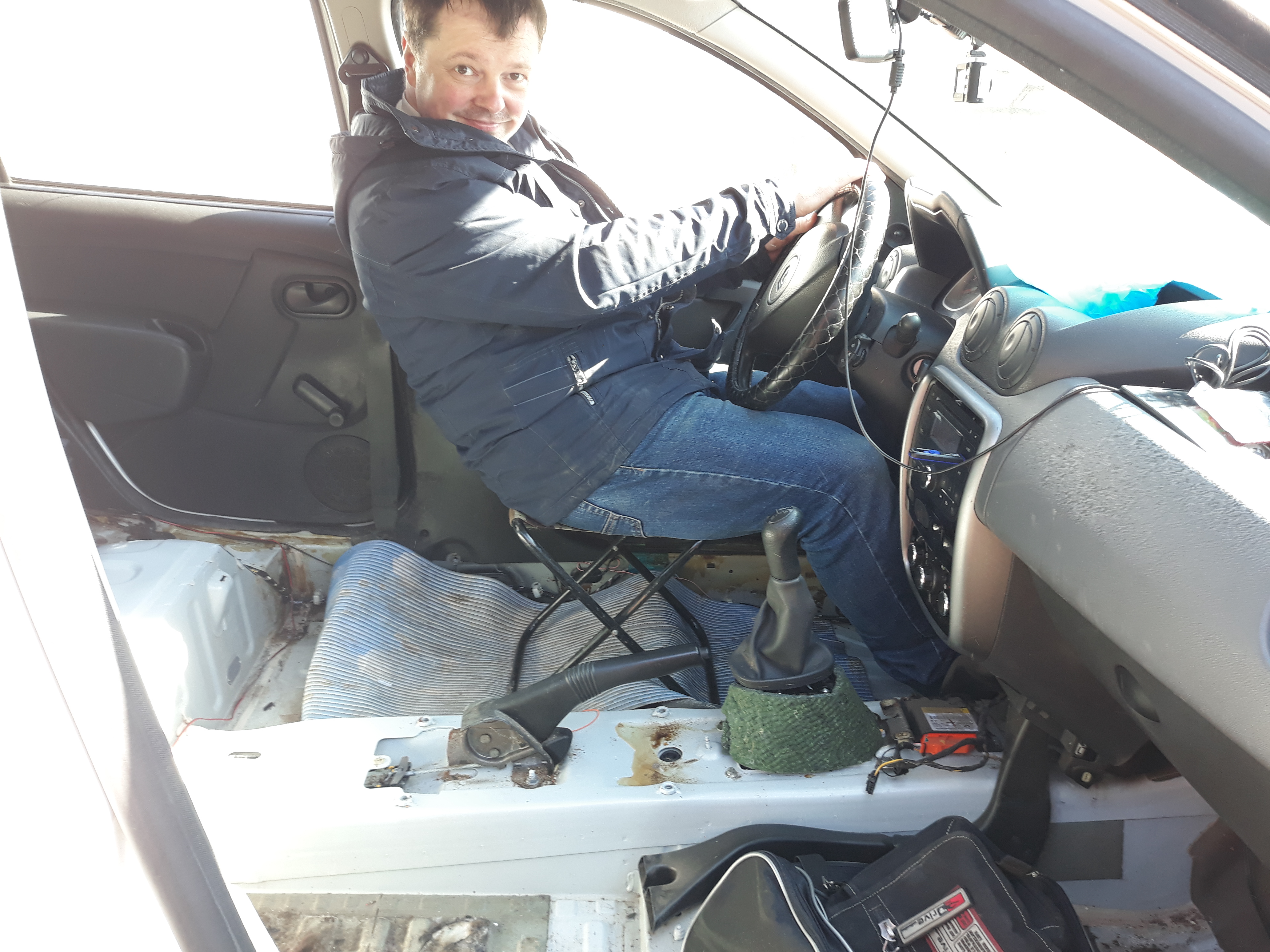

По умолчанию Просушки салона
Пробег 109000
С шумами разобрался, оказался низкий уровень рабочей жидкости гидроусилителя руля. Долил жидкость- весь шум пропал.

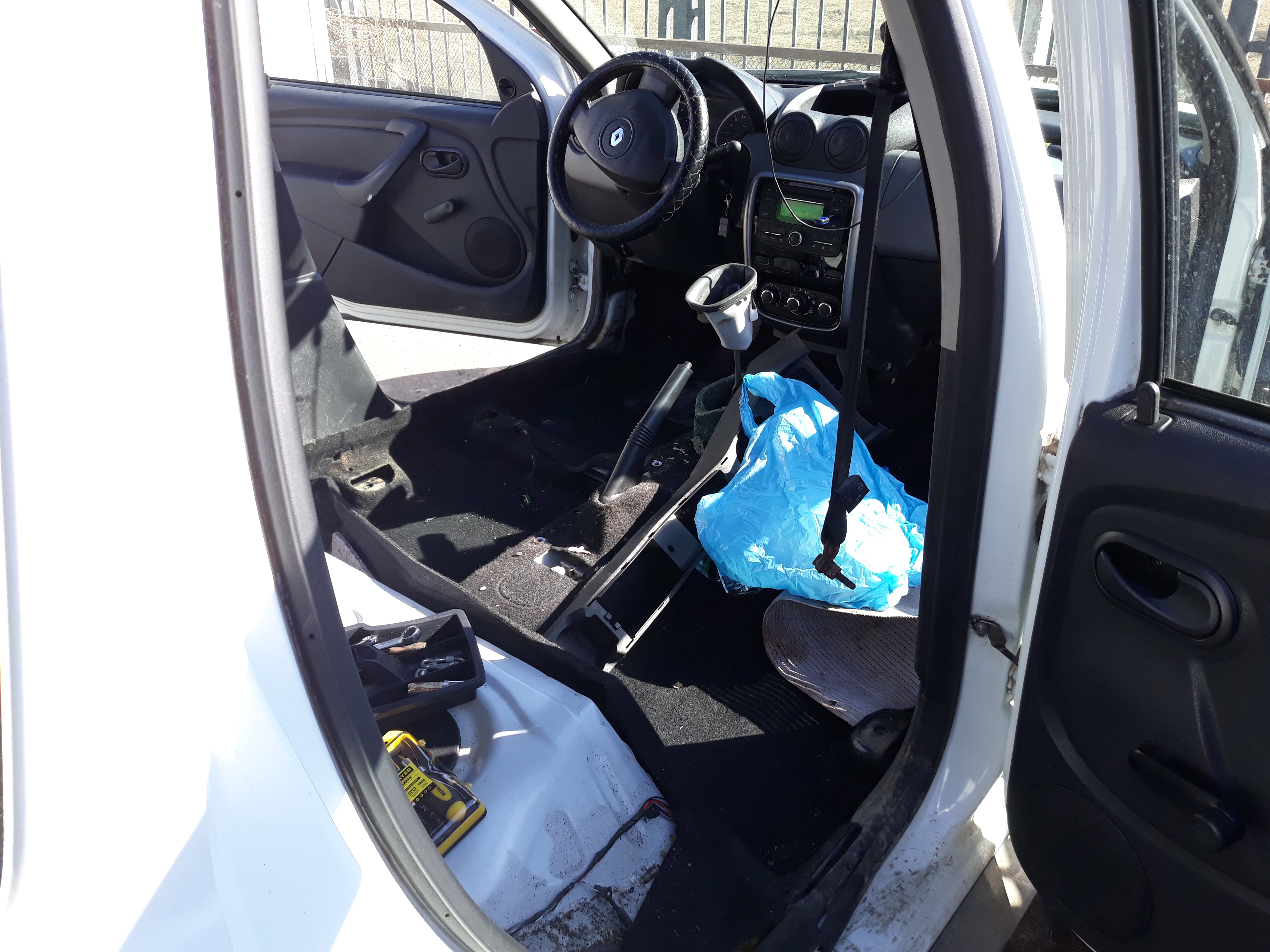

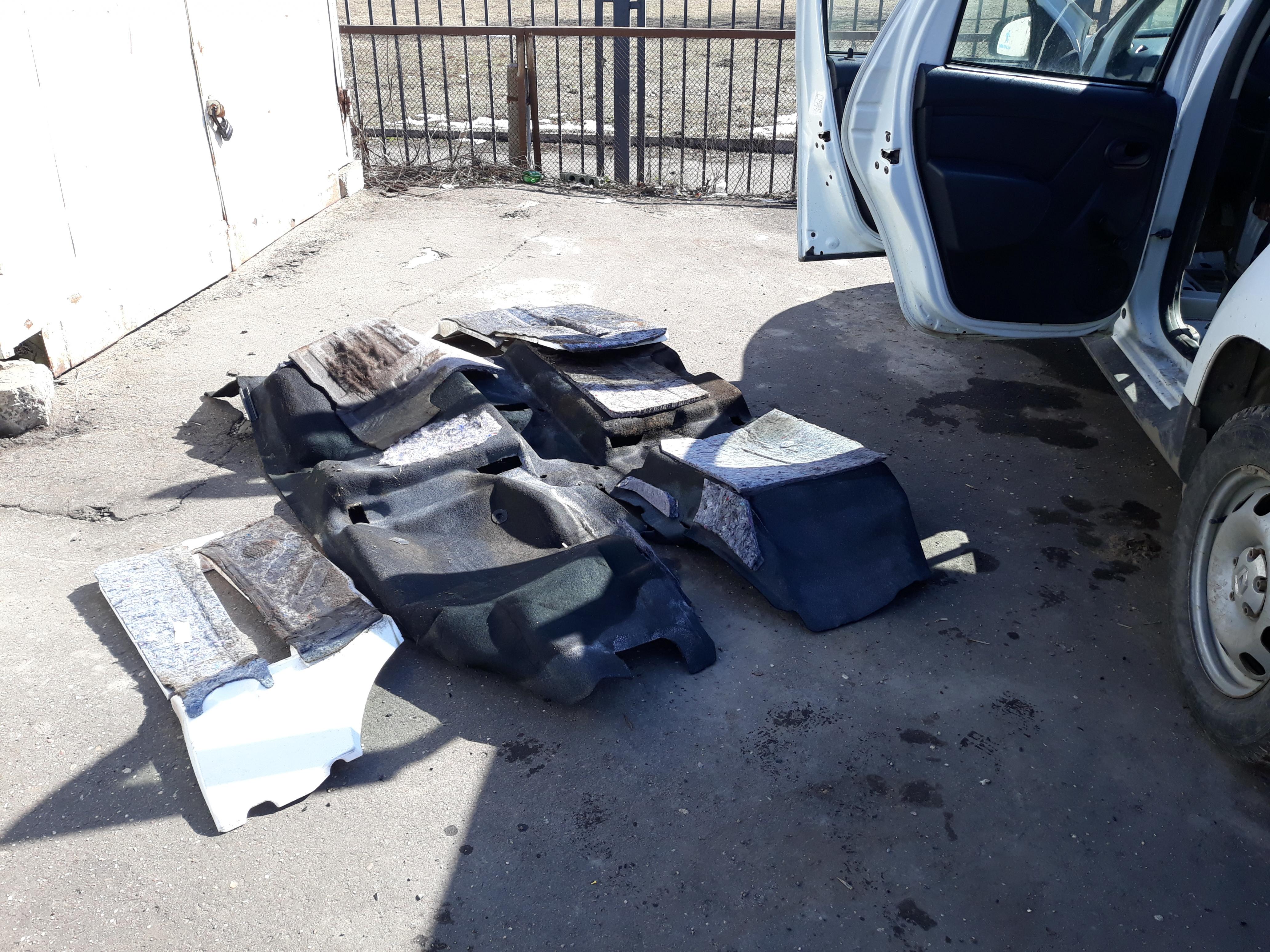

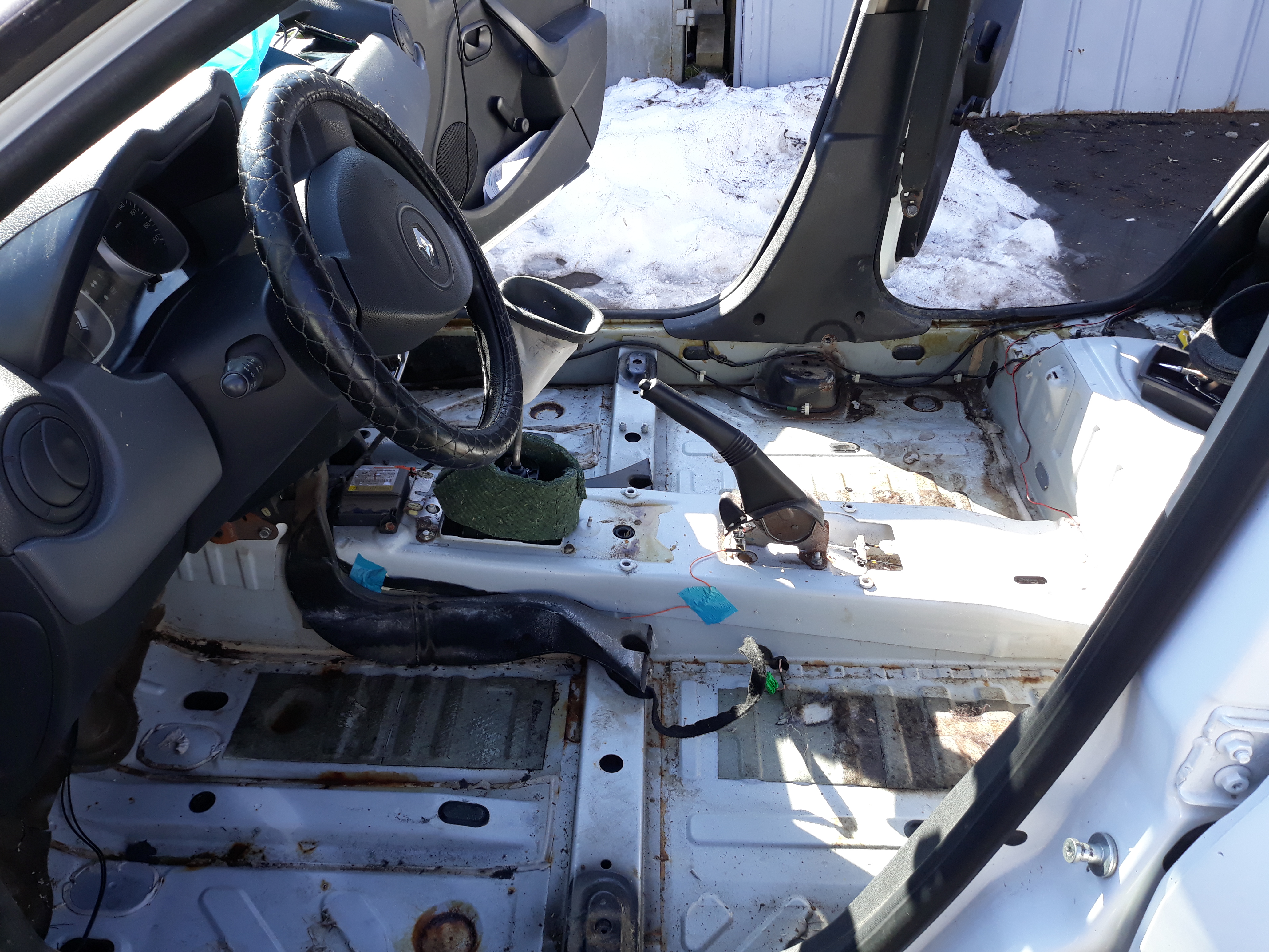

На днях убирал мусор в салоне и для проверки сунул руку под покрытие, а там все мокрое. И на полу все сыро. Сегодня разобрал салон на просушку - снял сиденья, тоннель пола, все покрытия до металла. Конечно, возникли сложности - первый раз делал, но советов в Интернете хватает. За 3 часа справился.
Действительно, все покрытия мокрые, аж капало с некоторых. Повесил в гараже на сушку, все равно всю следующую неделю буду в командировке и машина будет стоять. Пол вытер насухо, дополнительно обработаю антикором.
Последнее фото - поставил стульчик в гараж заехать

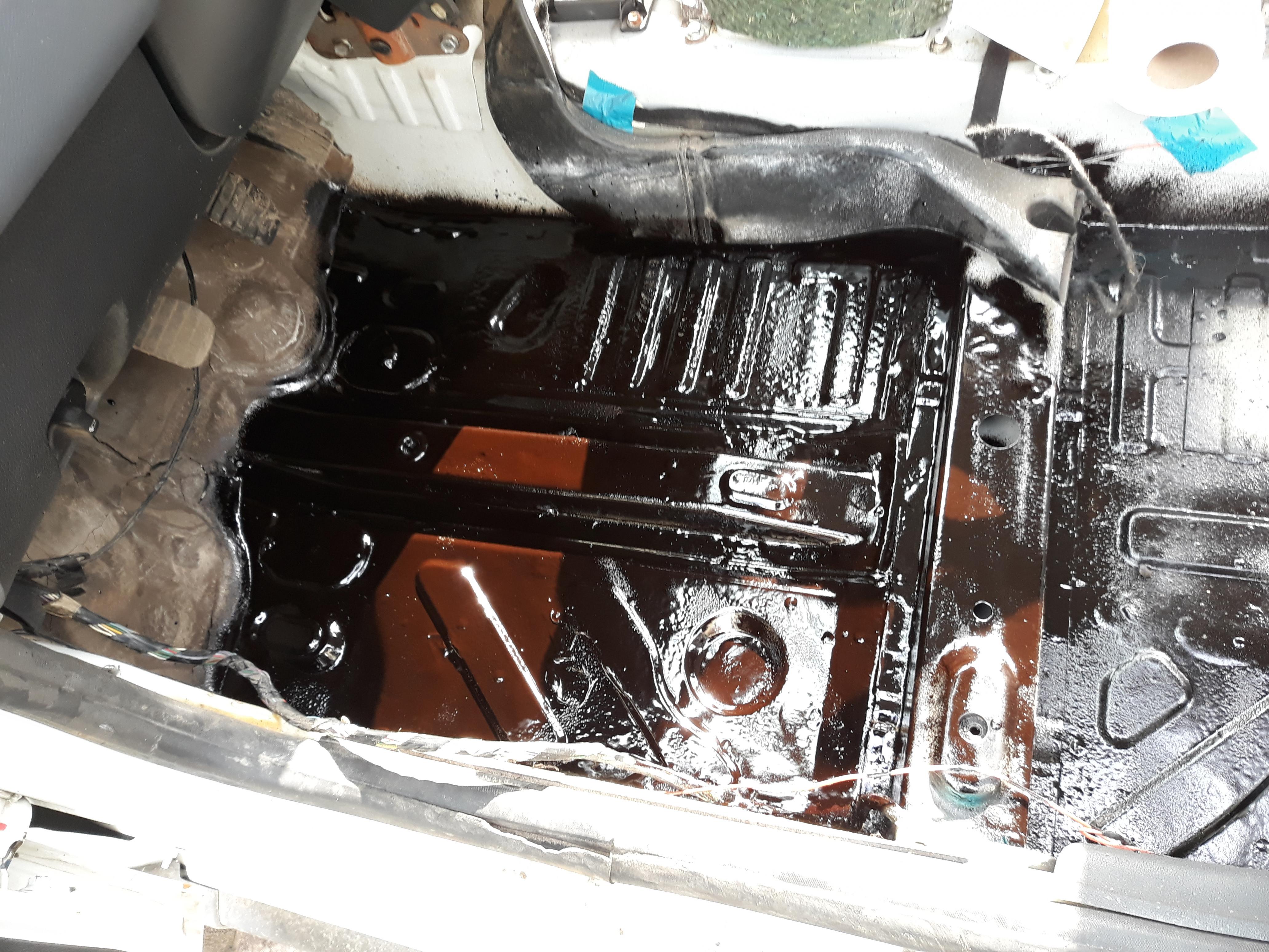

По умолчанию После антикора
Обработал антикором hi-gear
