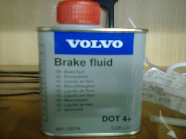

А какая тормозная жидкость залита??? DOT 4+ долить можно?
sergey157rus вне форума   Вверх Ответить с цитированием
Старый 18.10.2013, 10:36   #71
Сообщений: 9,925
Да, ДОТ 4 , с + долить можно
Старый 18.10.2013, 10:55   #72
sergey157rus
Аватар для sergey157rus
Адрес: Орел
Авто: Privilege 4х4 2.0 МКП6
Сообщений: 34
sergey157rus
да у меня с +

Сообщений: 9,925
Серег, отличная тормозуха !
Тормозная жидкость DOT-4+. (маркировка DOT-4+ означает, что данная жидкость по своим параметрам превышает требования спецификации DOT-4 и при этом совместима с ней.
