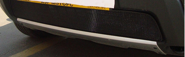

[quote=Василич;17173]Мордочка у меня тоже закрыта, буду колхозить и низ где можно такое приобрести?
Семен вне форума   Вверх Ответить с цитированием
Старый 19.11.2013, 14:33   #18
Василич
Аватар для Василич
Имя: Александр Васильевич
Адрес: Царское Село
Сообщений: 1,928
Сообщение от Семен Посмотреть сообщение
Говорят можно приспособить "штатную" защитную сетку.
Название: А - сетка.jpg
А вот это не оно?
http://duster-clubs.ru/forum/showthread.php?t=1977
