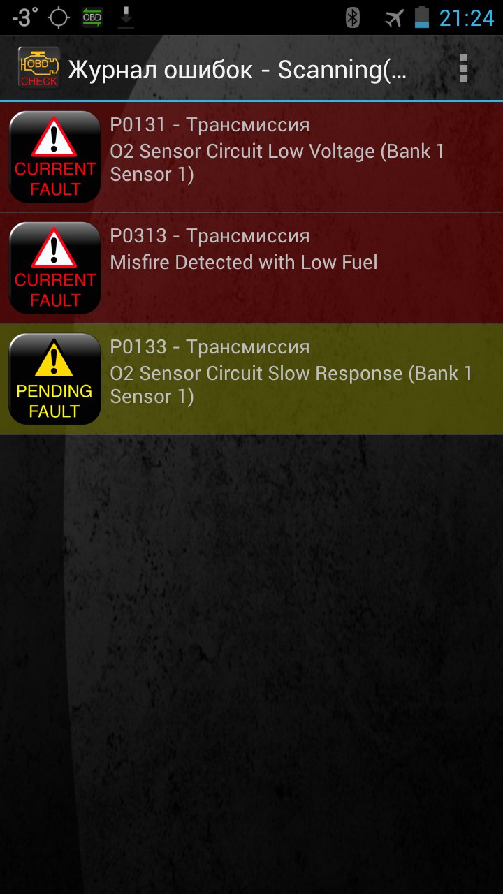

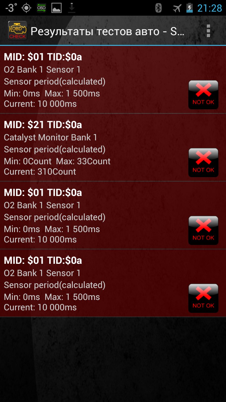

Пробег 72000+.
Пытался завестись в -30. Потом после зарядки аккума и потепления до -16 завелось.
Сегодня ездил по делам - на пути домой вылез джекичан.
Вечером подключил ELM327 + Torque
Ошибки:
P0131 - Трансмиссия O2 Sensor Circuit Low Voltage
P0313 - Трансмиссия Misfire Detected With Low Fuel
Предупреждения:
P0133 - Трансмиссия O2 Sensor Circuit Slow Response
поиск дает следующее:
P0131 Низкое напряжение цепи датчика кислорода (bank 1, датчик 1)
P0313 Зарегистрирован пропуск зажигания при низком уровне топлива B-022
P0133 С опозданием отвечает датчик кислорода (bank 1, датчик 1)

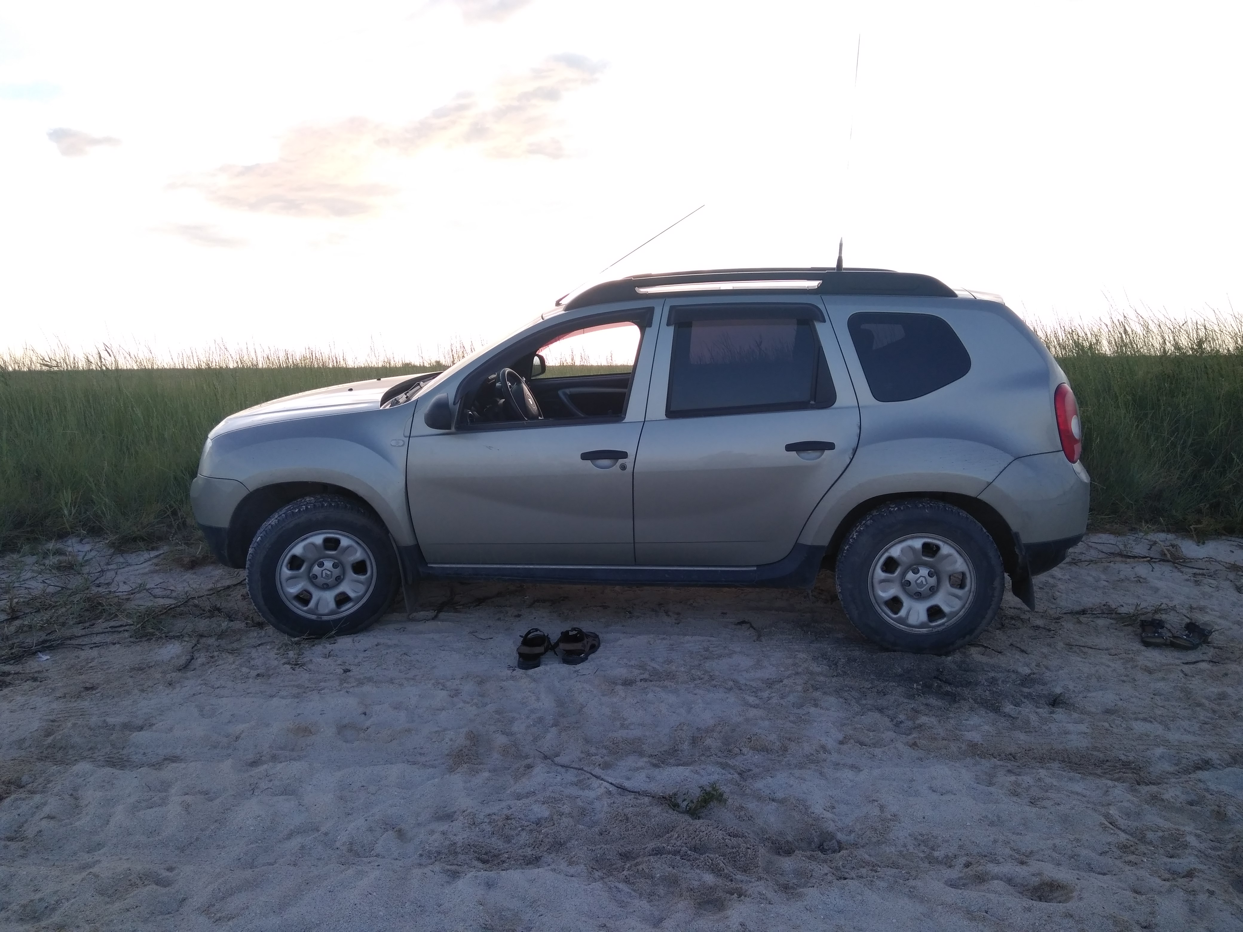

Пробег 81000
Машинка успешно прошла испытание Азовским морем.
Жили в селе Глафировка недалеко от Ейска. В целом понравилось.
Ехали по М4 платке, предварительно был куплен транспондер. Понравилось, очень удобно.
По дороге - 1300км в обе стороны. Туда выезжали в 3:30 приехали в 18:00.
Обратно выехали в 2:20 приехали так же в 16:48 попали в московские пробки.
Практически всю дорогу топил 130, притормаживая только перед камерами (я.навигатор наше все). Туда доехал без штрафов, обратно, под Воронежом, отвлекшись, свернул на безплатный участок . Там меня и поймала единственная камера
Привезено 30кг яблок, 5 ведер абрикос, 6 литров меда
Впереди поездка в Карелию, поэтому в ближайшее время замена масла, проверка подвески и тормозов, там диск уже заканчивается.

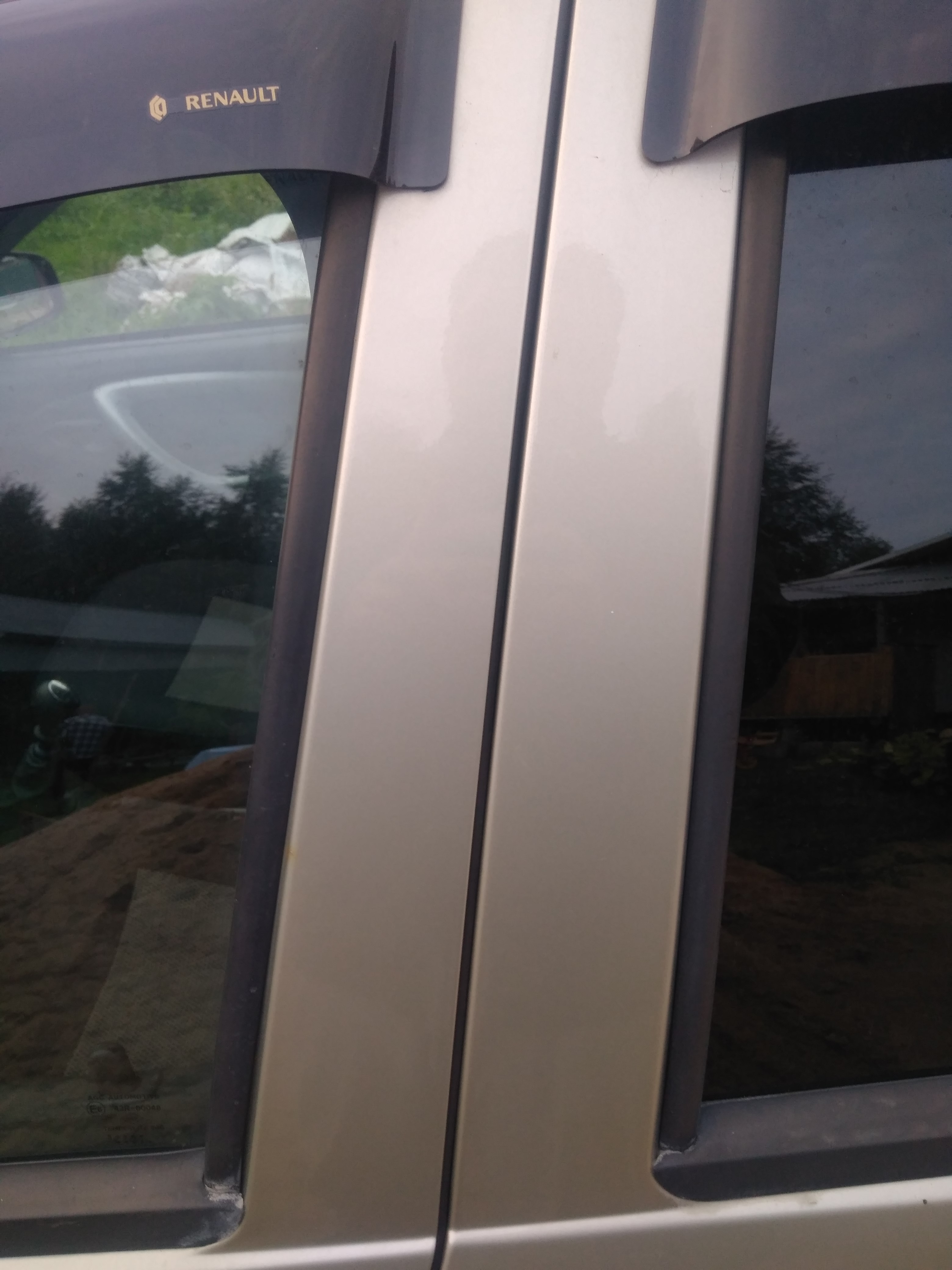

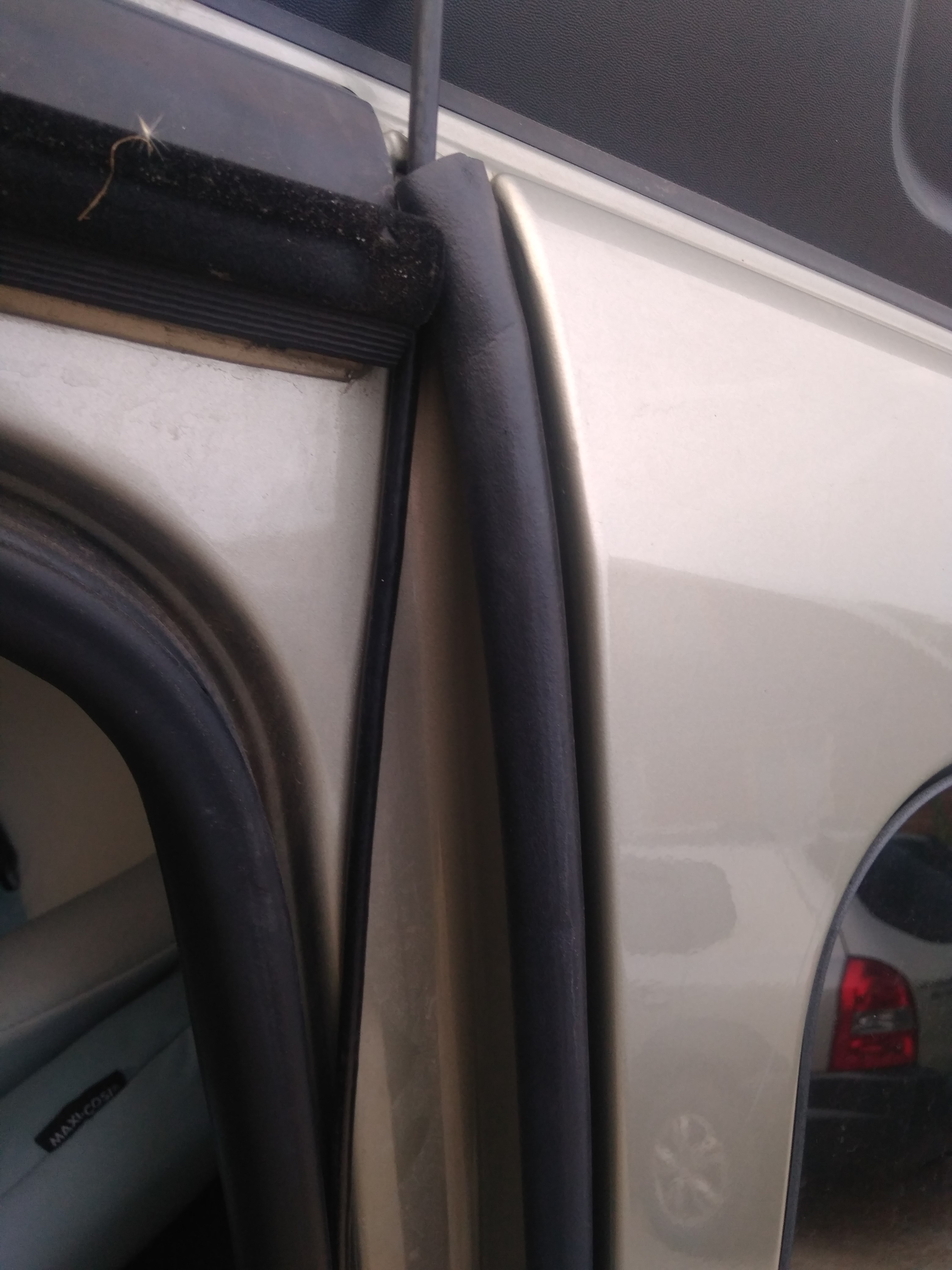

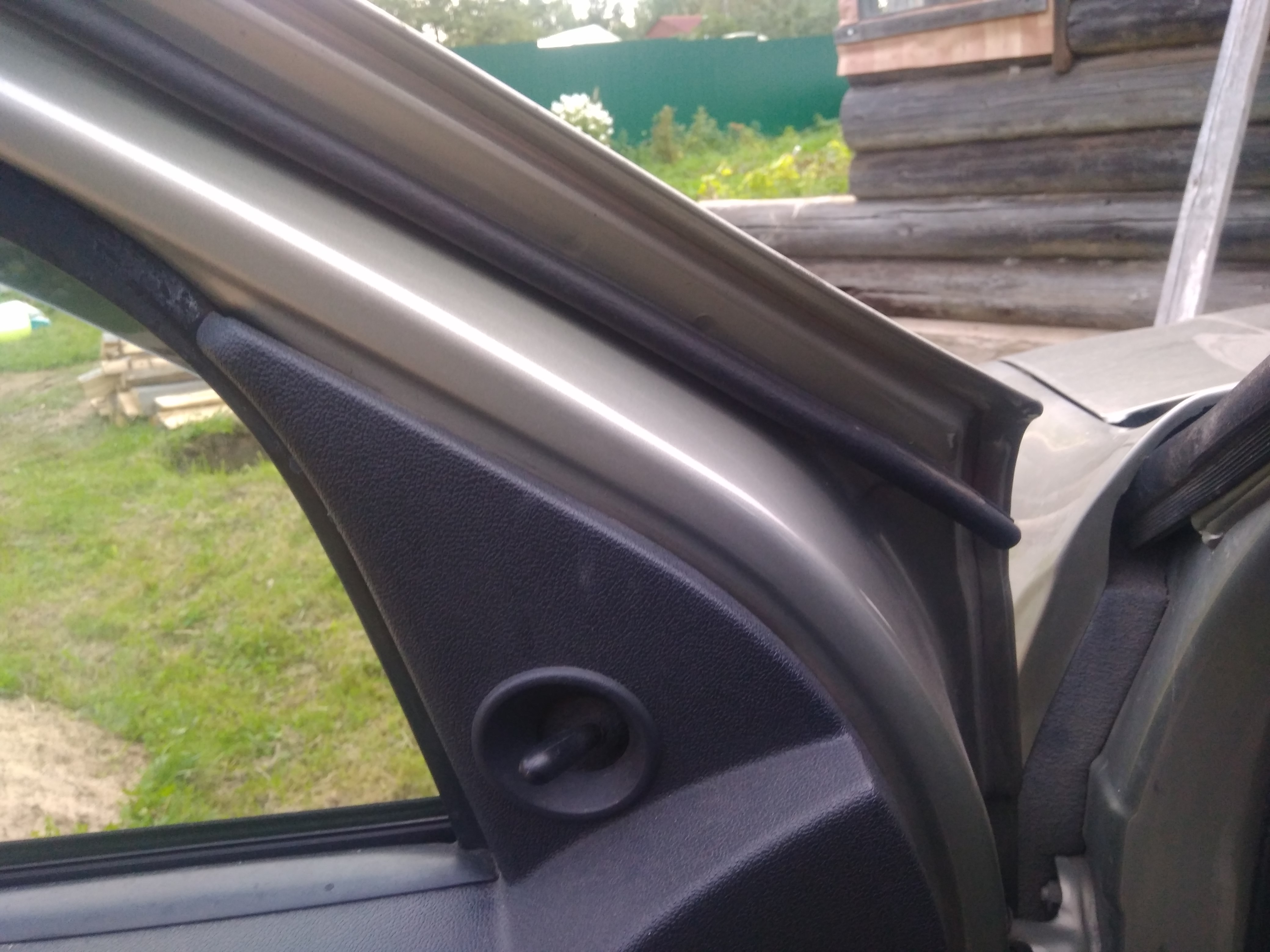

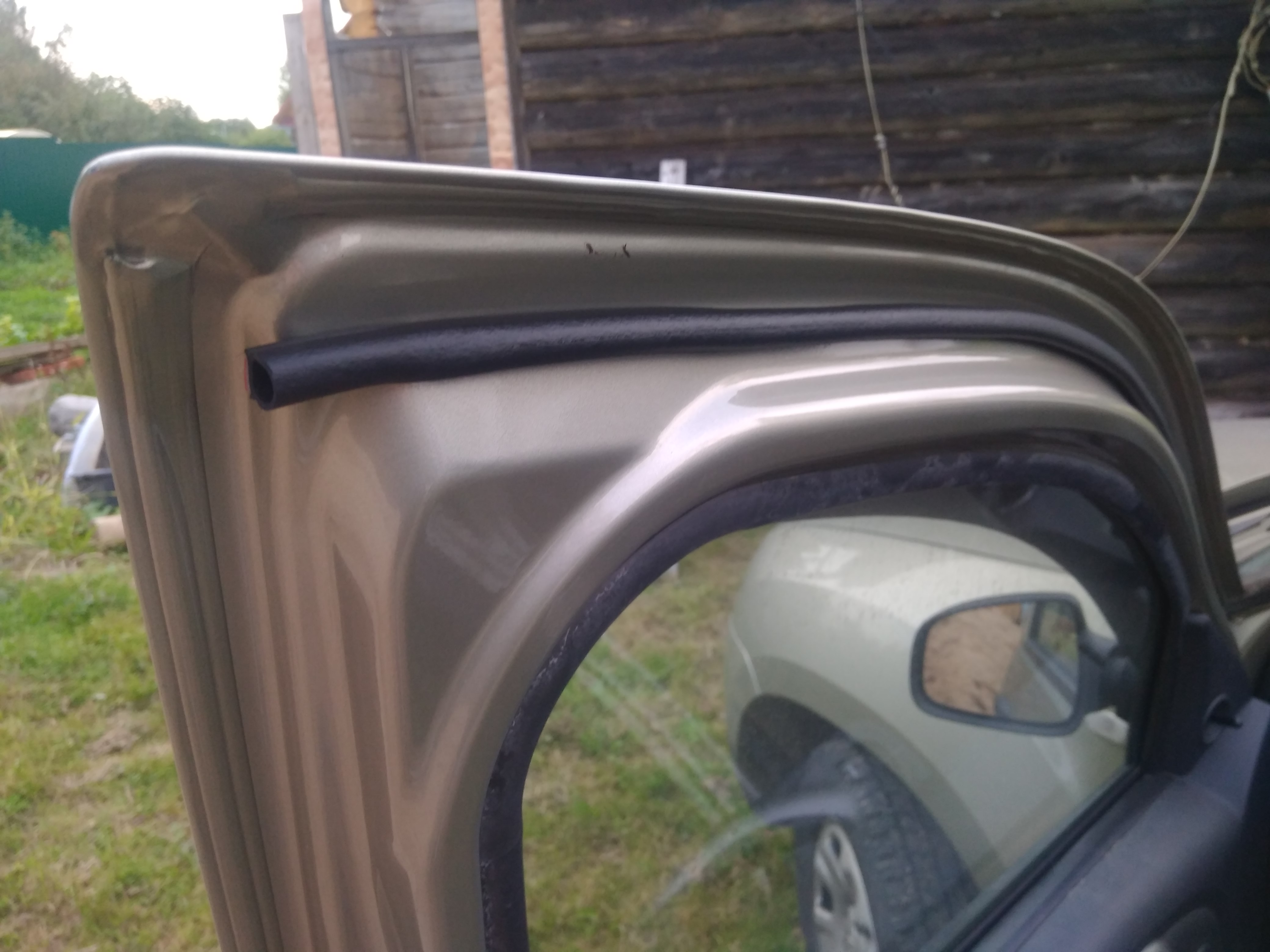

Как и обещал, выкладываю фотоотчет проклейки уплотнителя на дверях.
Перед проклейкой отмыл место куда пойдет уплотнитель и прошелся обезжиривателем, чтобы лучше держалось.
Передняя дверь. Аналогично и пассажирская
Первым делом дополнил до верха уплотнитель "small D" со стороны задней двери. Непонятно, пожалели 50 см уплотнителя на заводе?
Потом с внутренней стороны двери таким де small D в месте соприкосновения с верхней черной полосой

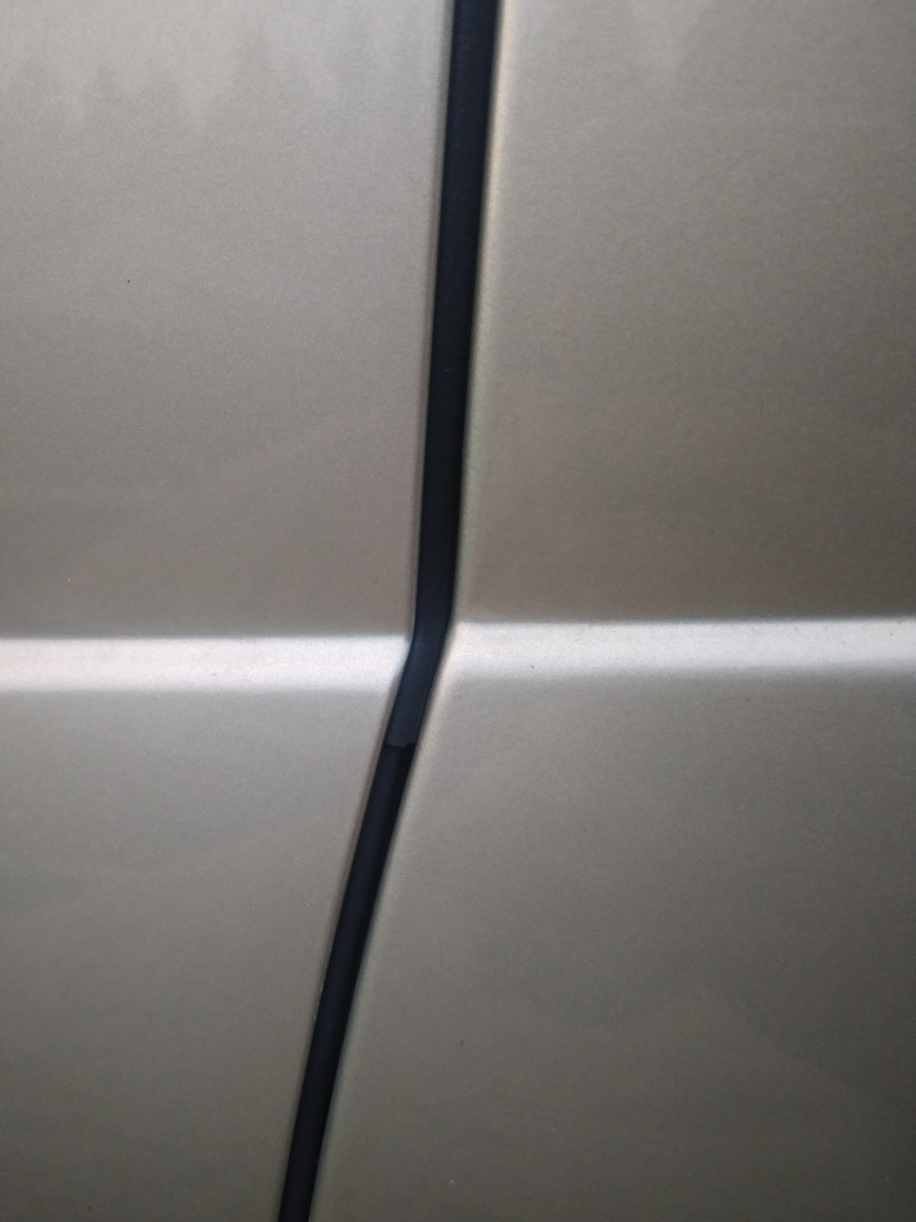

Что получилось при закрытой двери

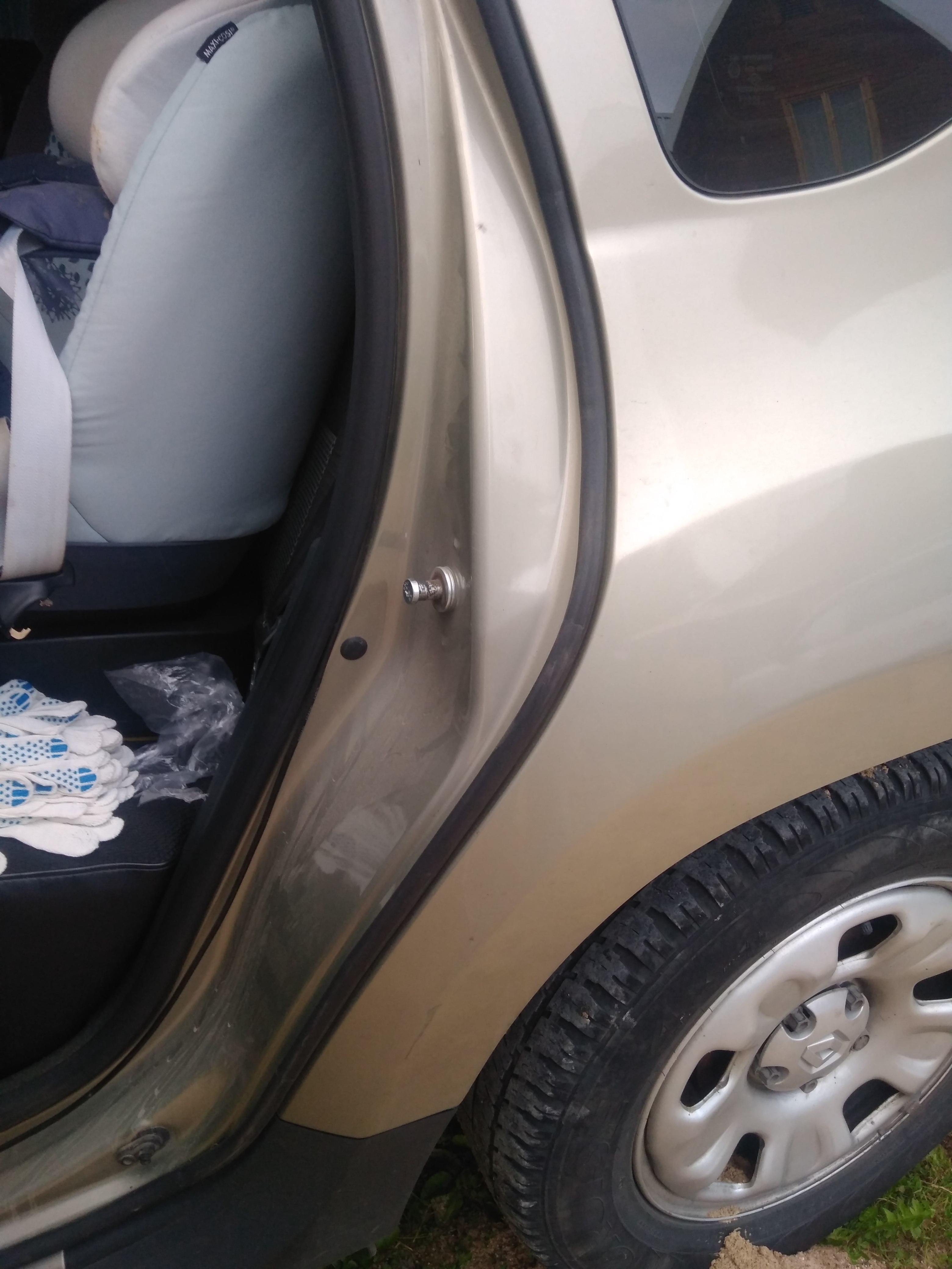

Затем контакт задней двери проклеился big D уплотнителем
Дошло до низа двери где датчик закрытия с обоих сторон (изначально 4х метровый моток пополам разрезал)
Итого ушло:
4м big D уплотнителя, заказал всего 4 на пробу, надо будет заказать еще и проклеить дальше.
почти 4 метра small В уплотнителя на передние двери.

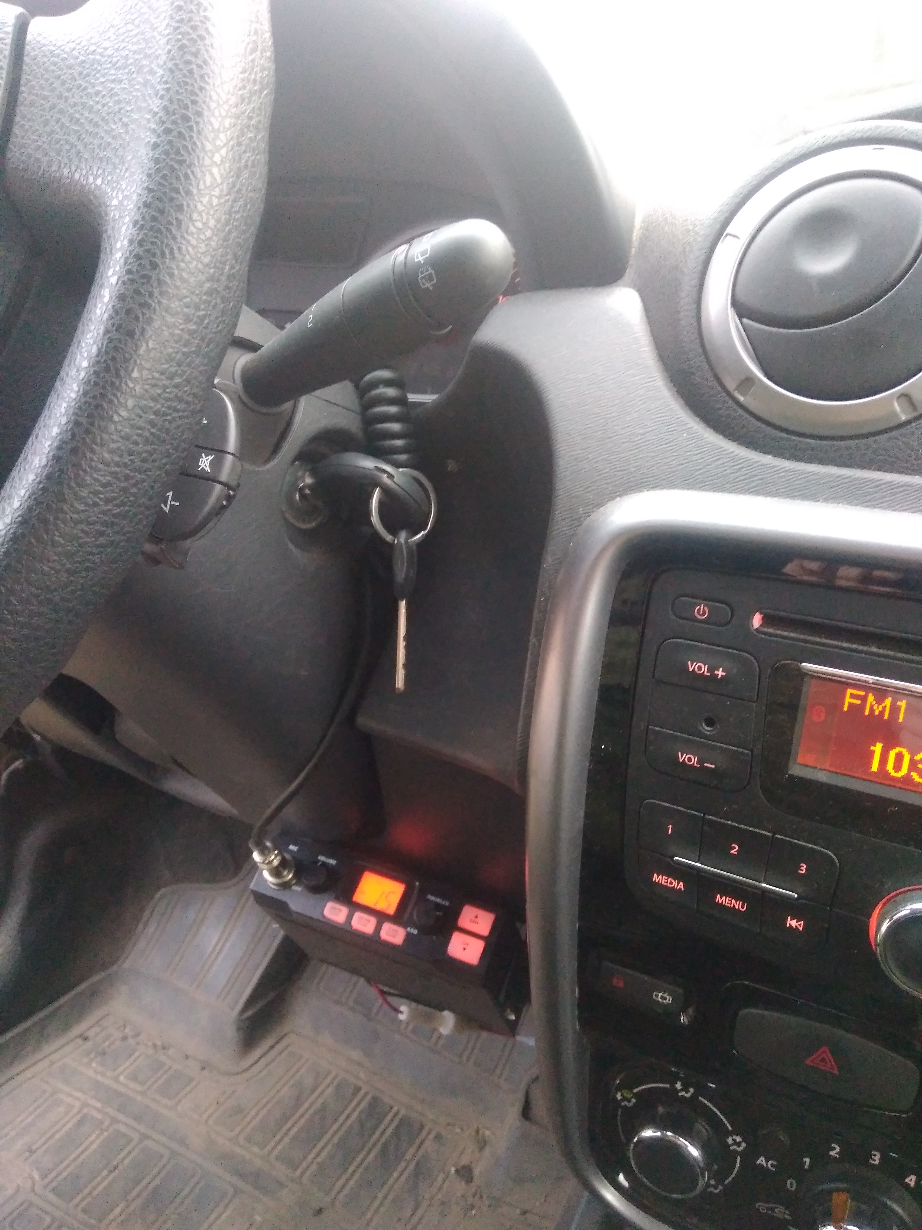

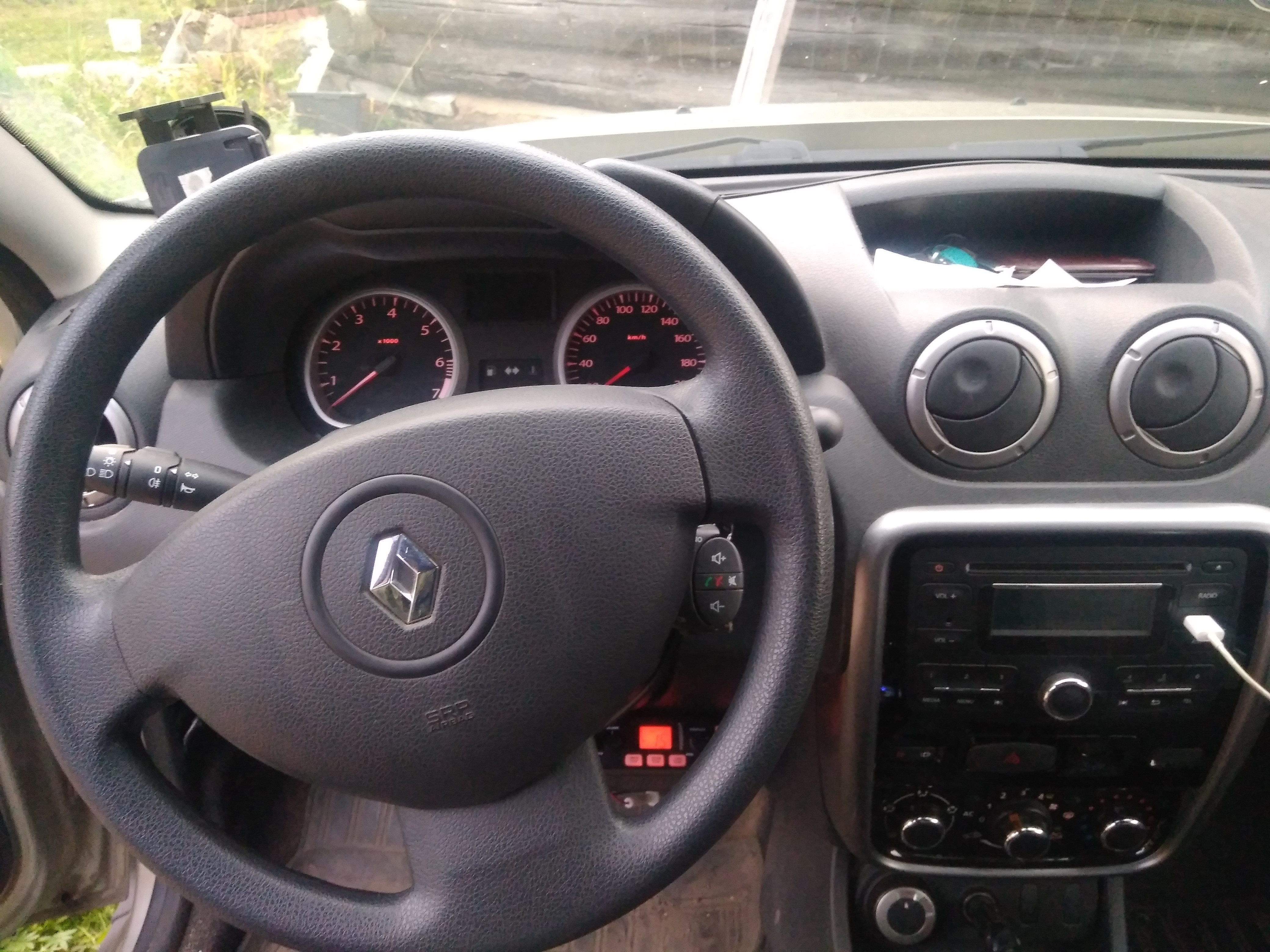

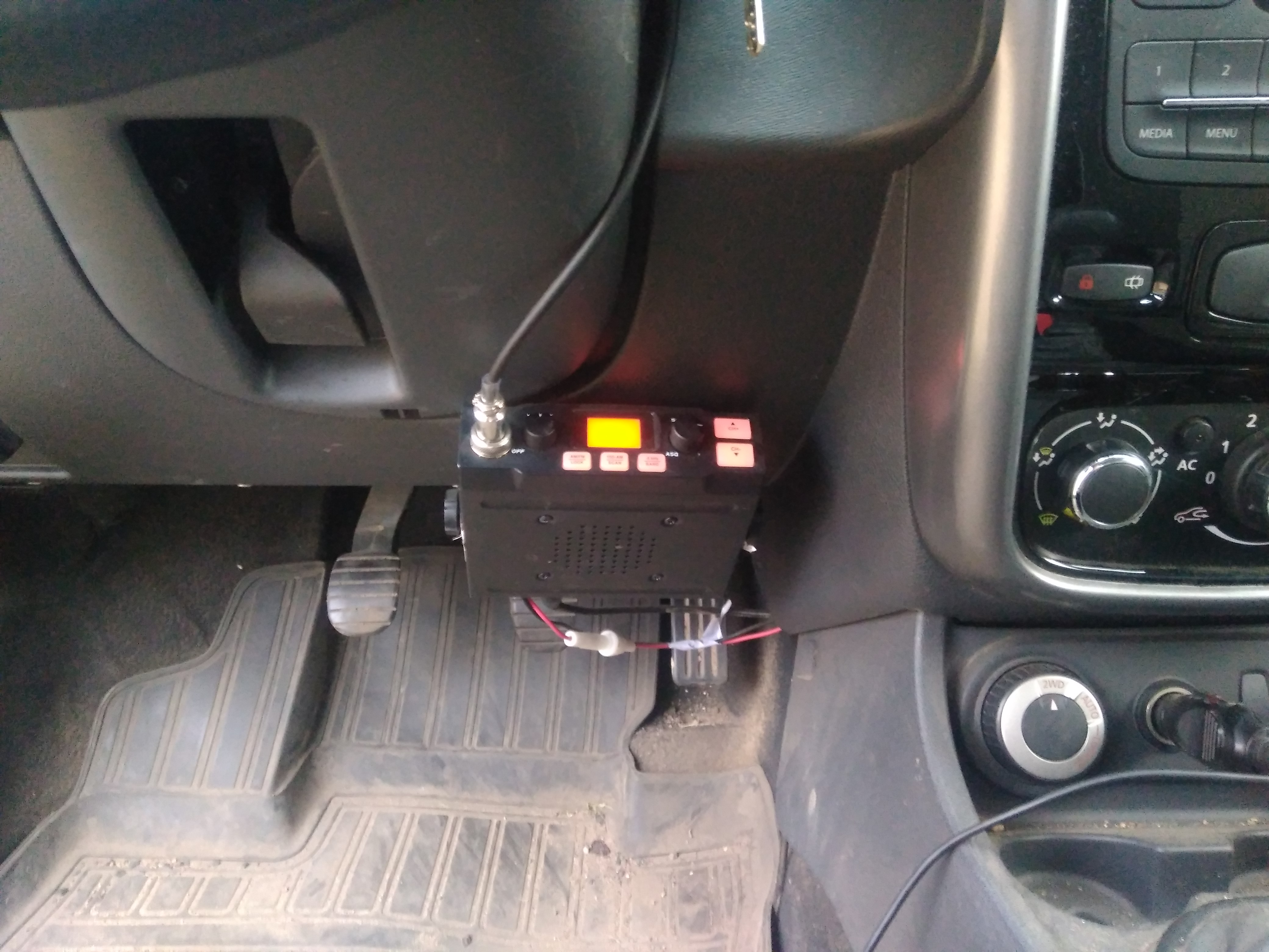

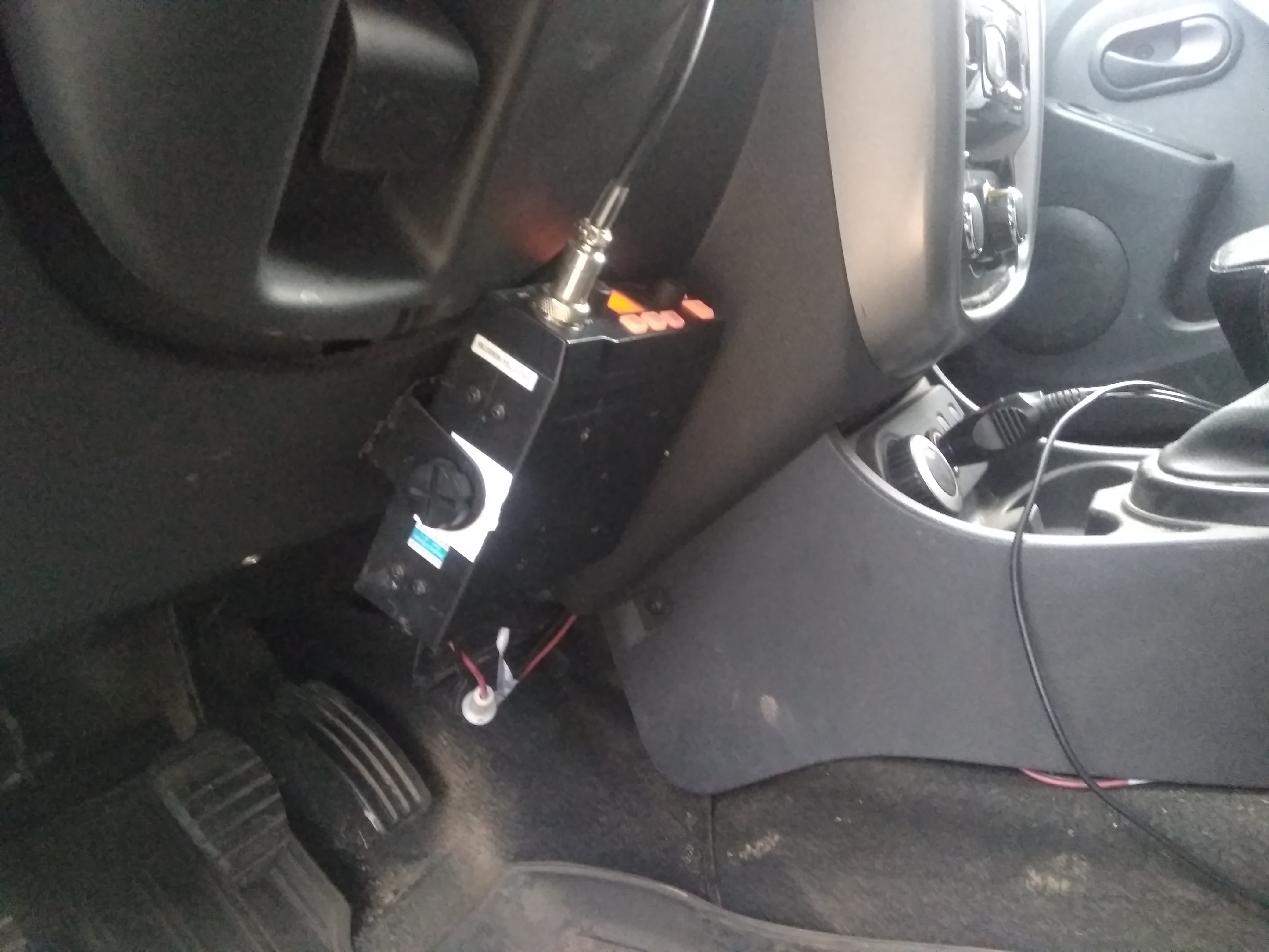

Плюс еще фотоотчет: наконец нашел место для рации где она не так сильно мешает ногам, рукам и всему остальному. Цвета в принципе смотрятся очень даже гармонично.
Как ни странно именно в этом месте она не мешает ногам, хотя сидение практически в самом дальнем положении

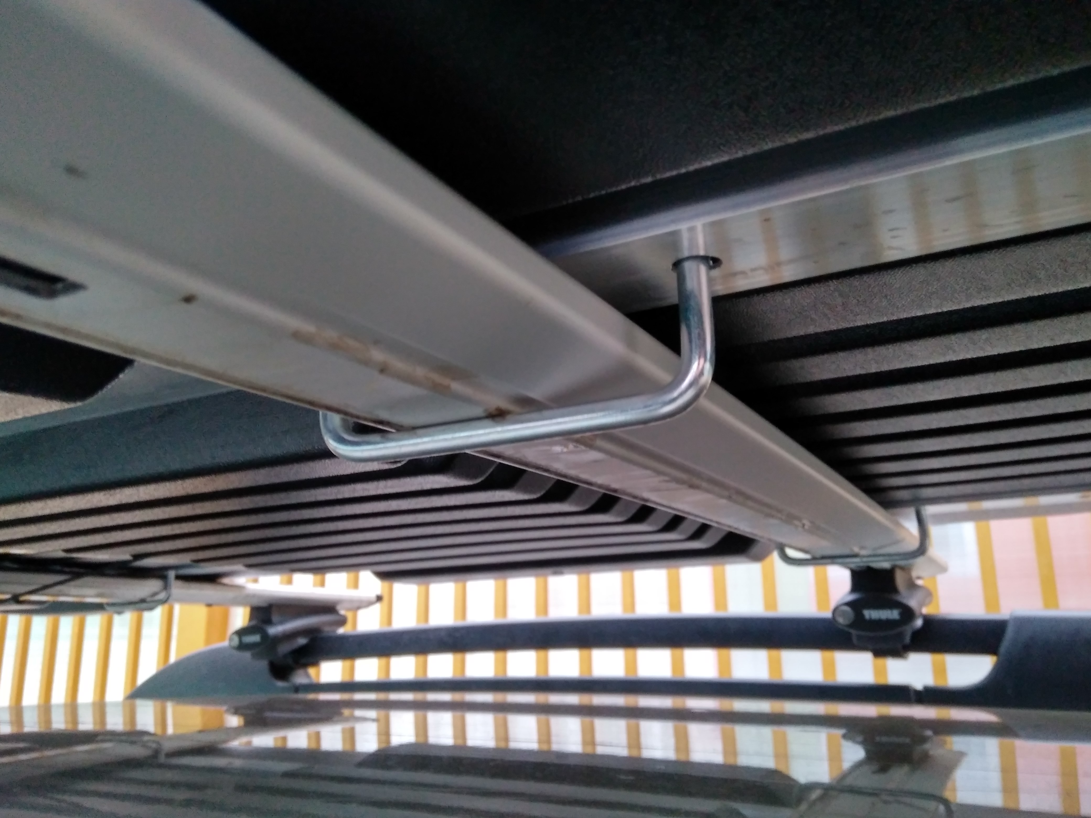

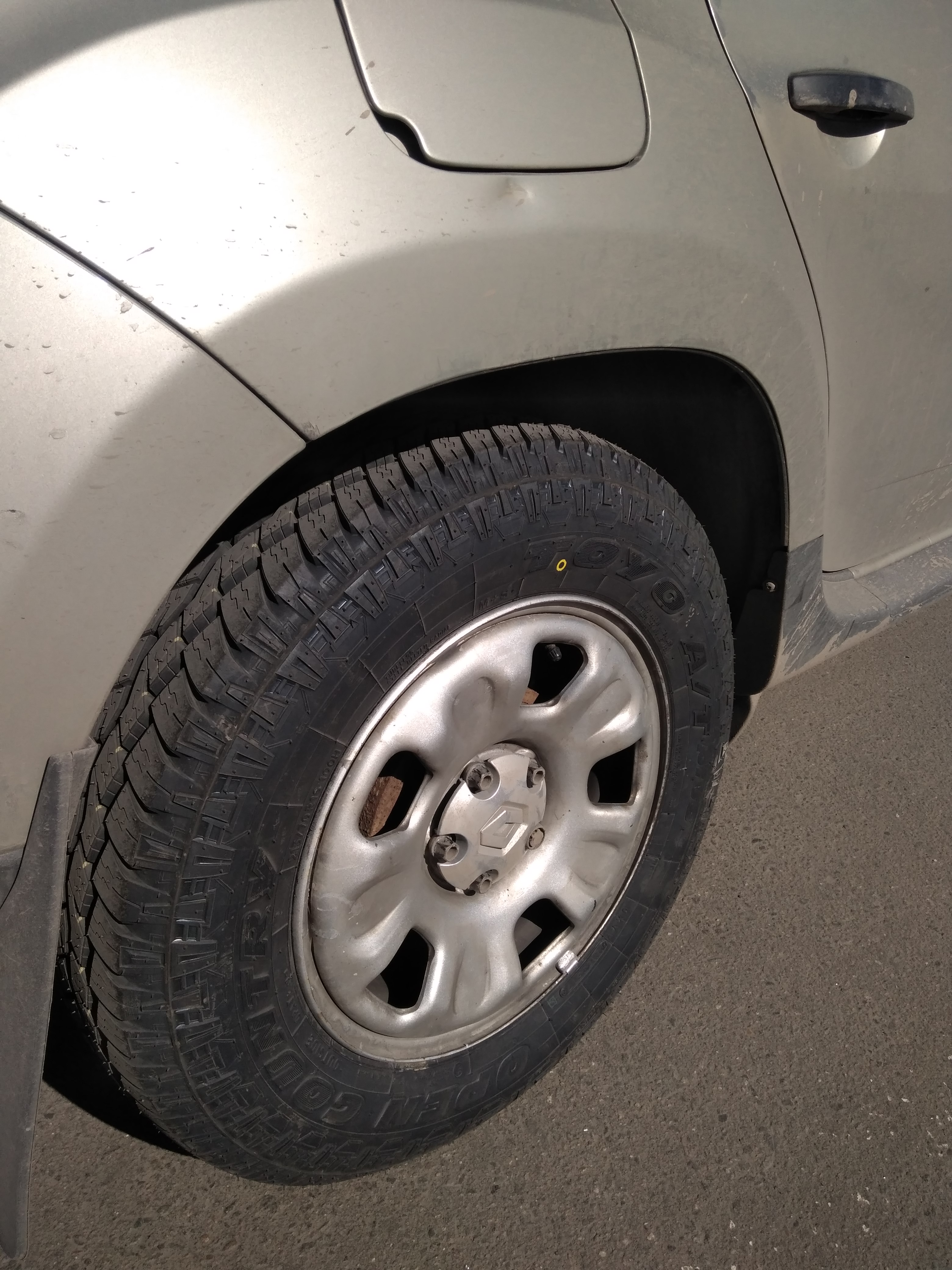

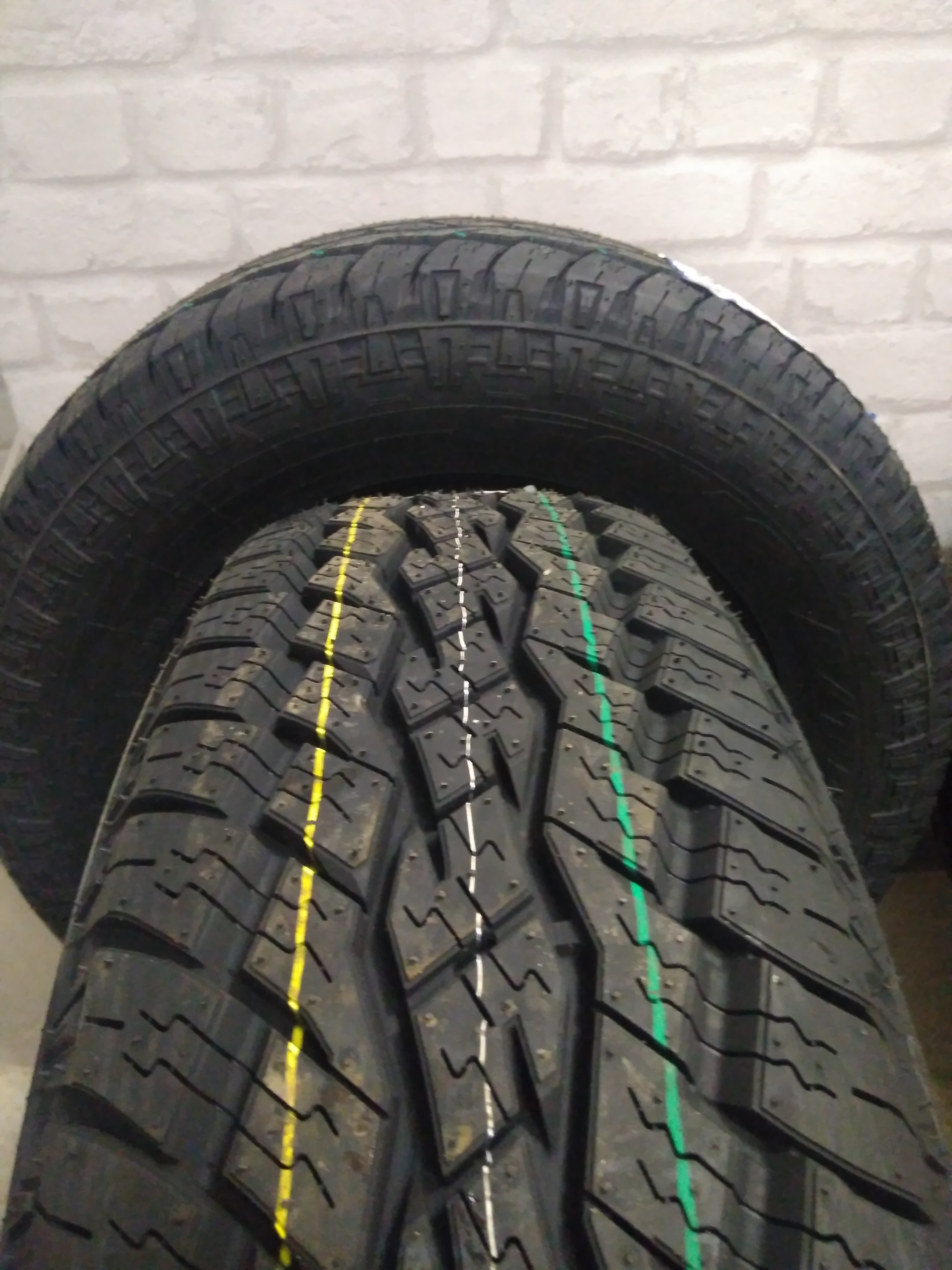

Пробег 91+
Начинаю подготовку к весенне-летним поездкам.
Планируется:

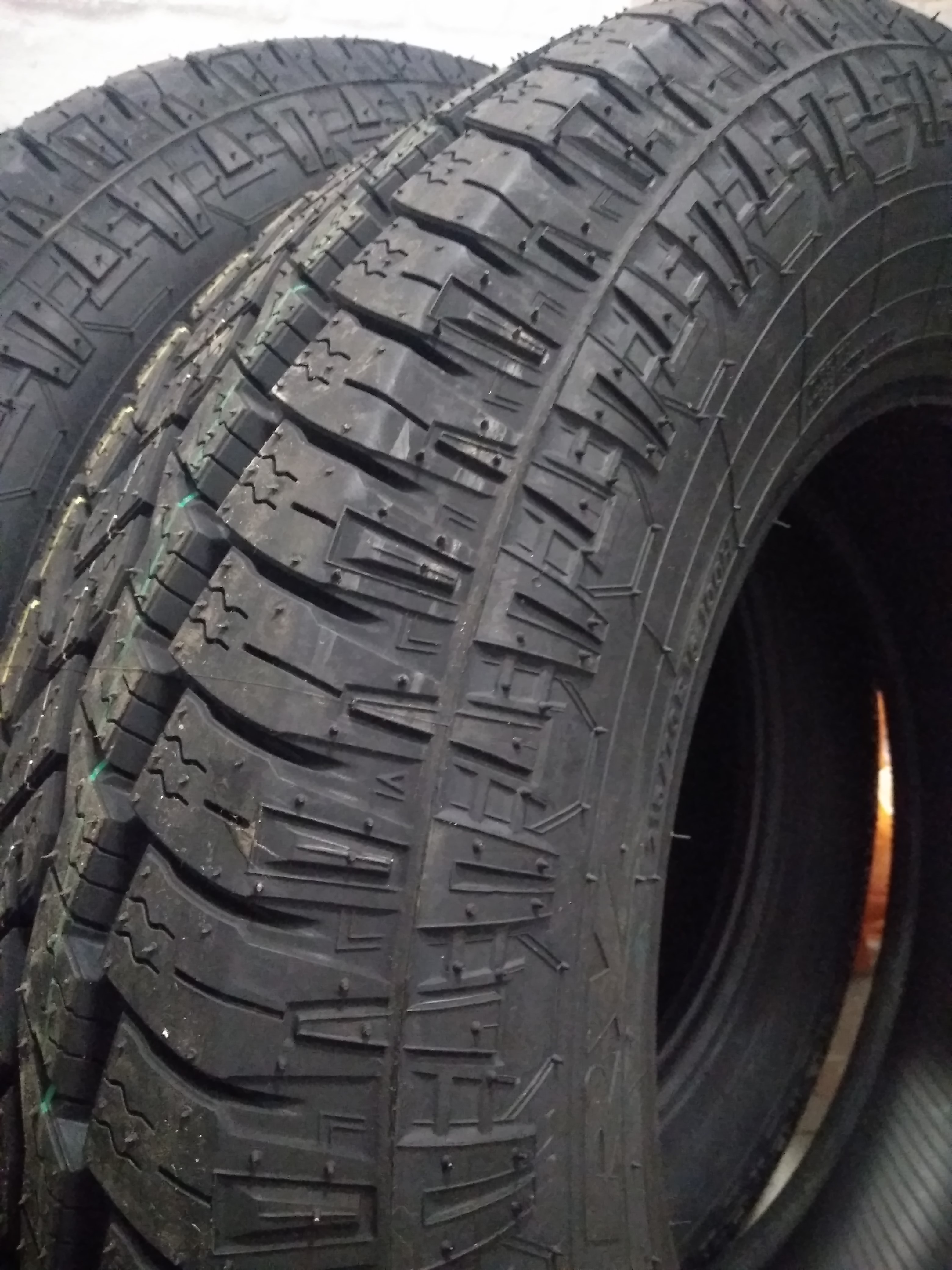

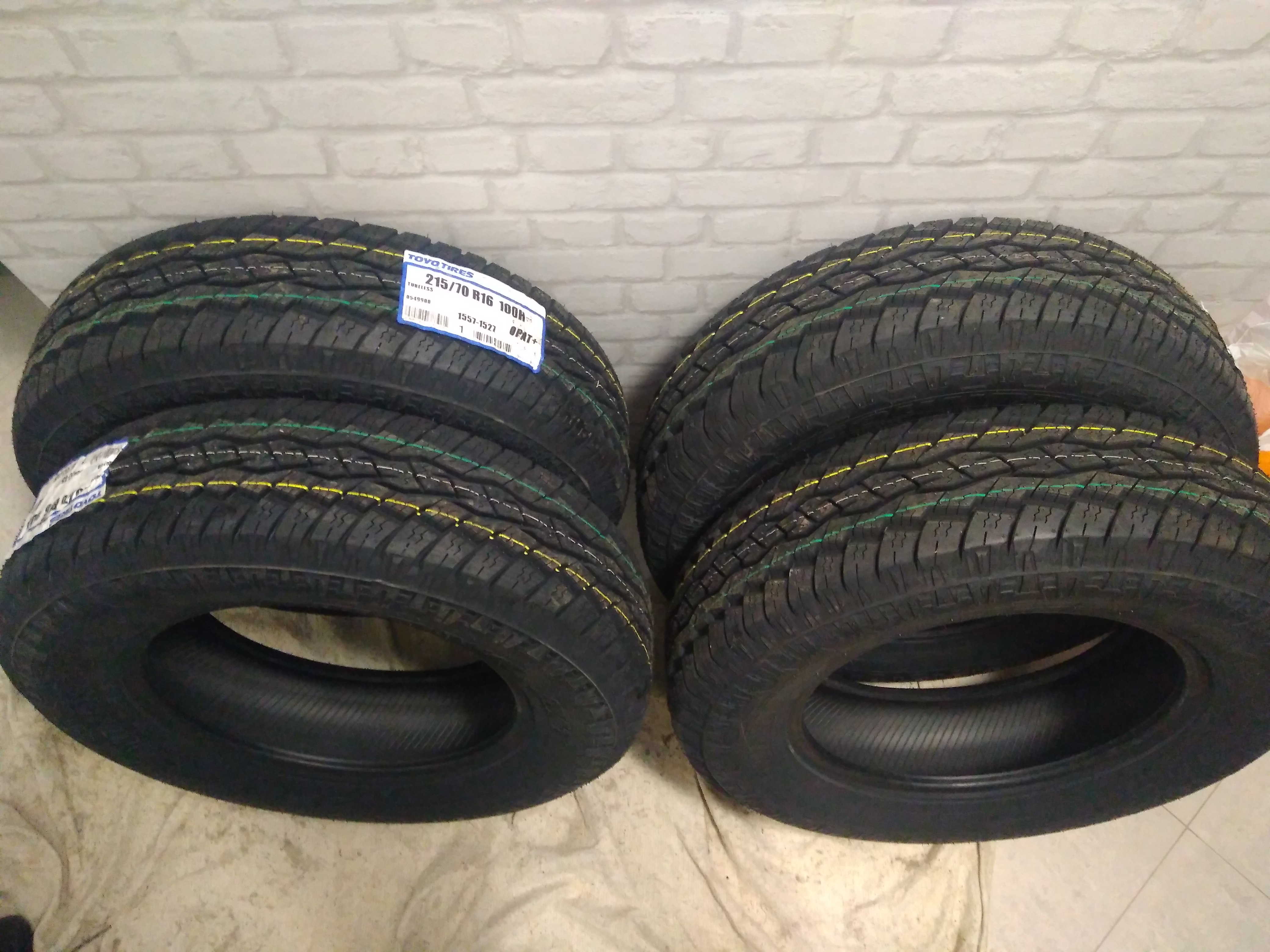

1. Покупка и установка новой резины Toyo Open Country A/T Plus 215/70 R16 100H
Изначально хотелось, конечно взять к ним еще и новую легкую штамповку, но сейчас есть и другие затраты, пойдут на штатную штамповку с завода
Итого ~20к

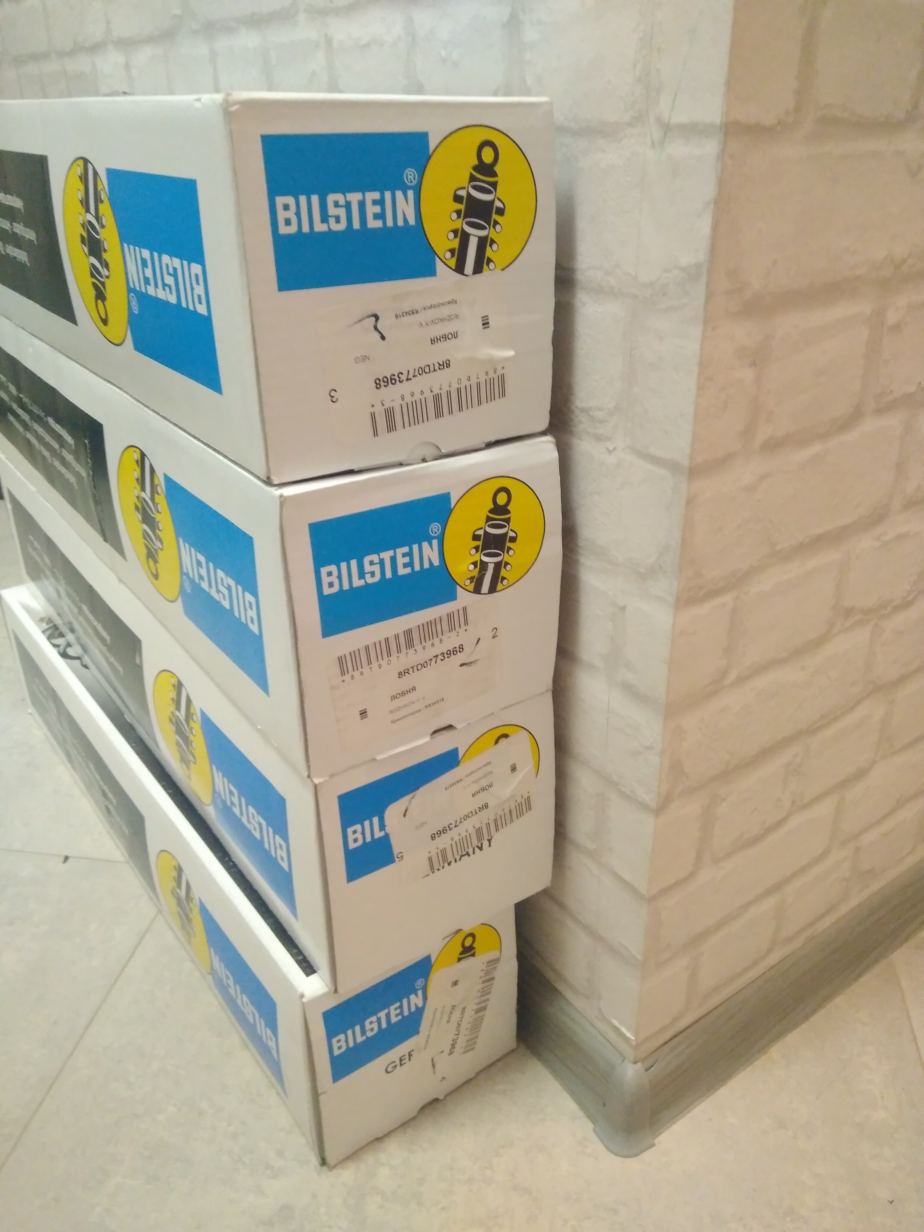

2. Замена в круг амортизаторов и пружин. Bilstein B4 22-224583, 22-223470 и Fobos 32032, 30988
Итого ~16-17к. Дорого, однако

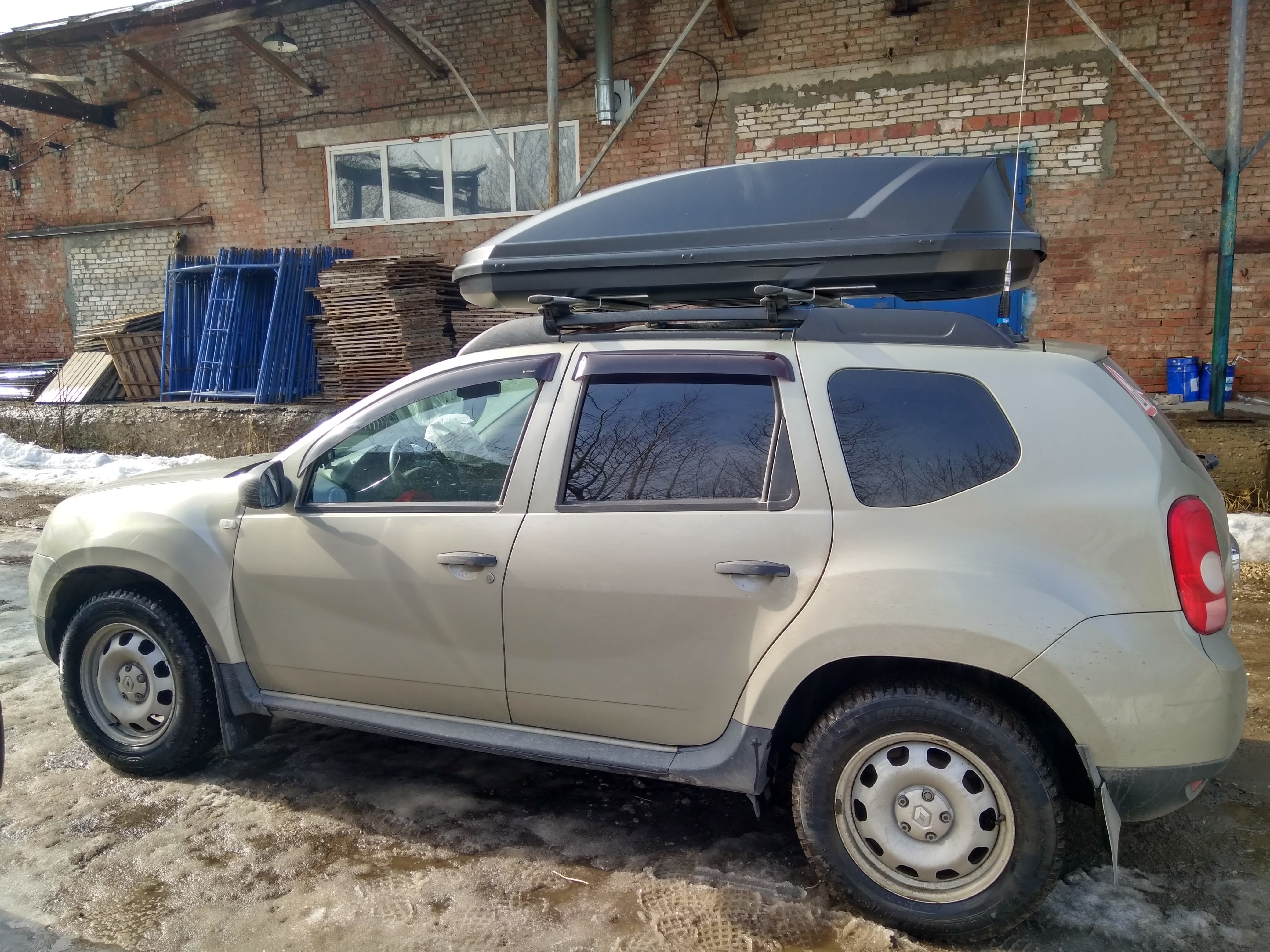

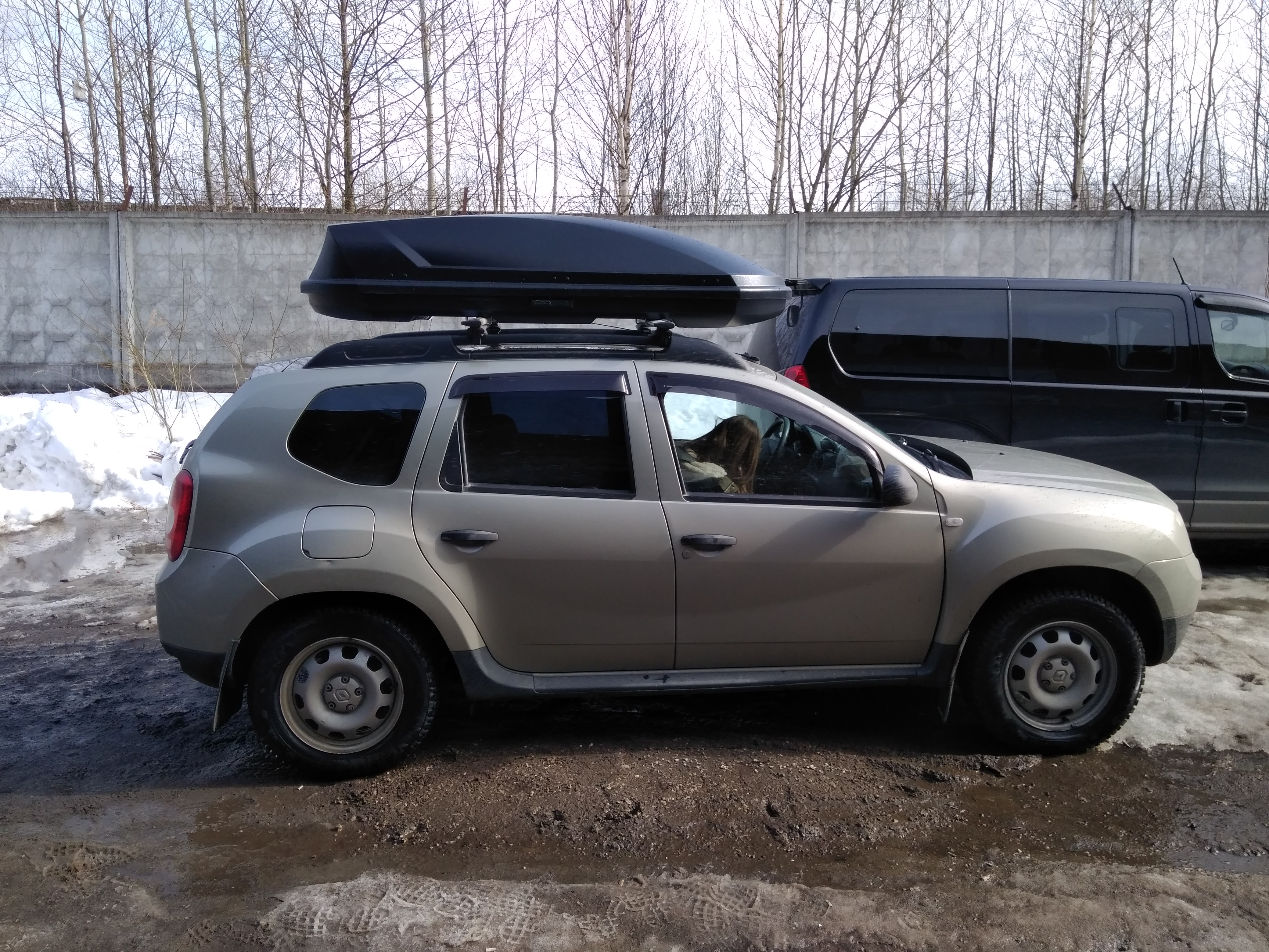

3. Покупка и установка бокса на 450л от подмосковных ребят.
Итого ~11к
Уже куплено:
б/у поперечины thule на авито - 7000
навигатор-планшет на место телефона + камера заднего вида - 4000 оплачено на али, как доедет - буду ставить

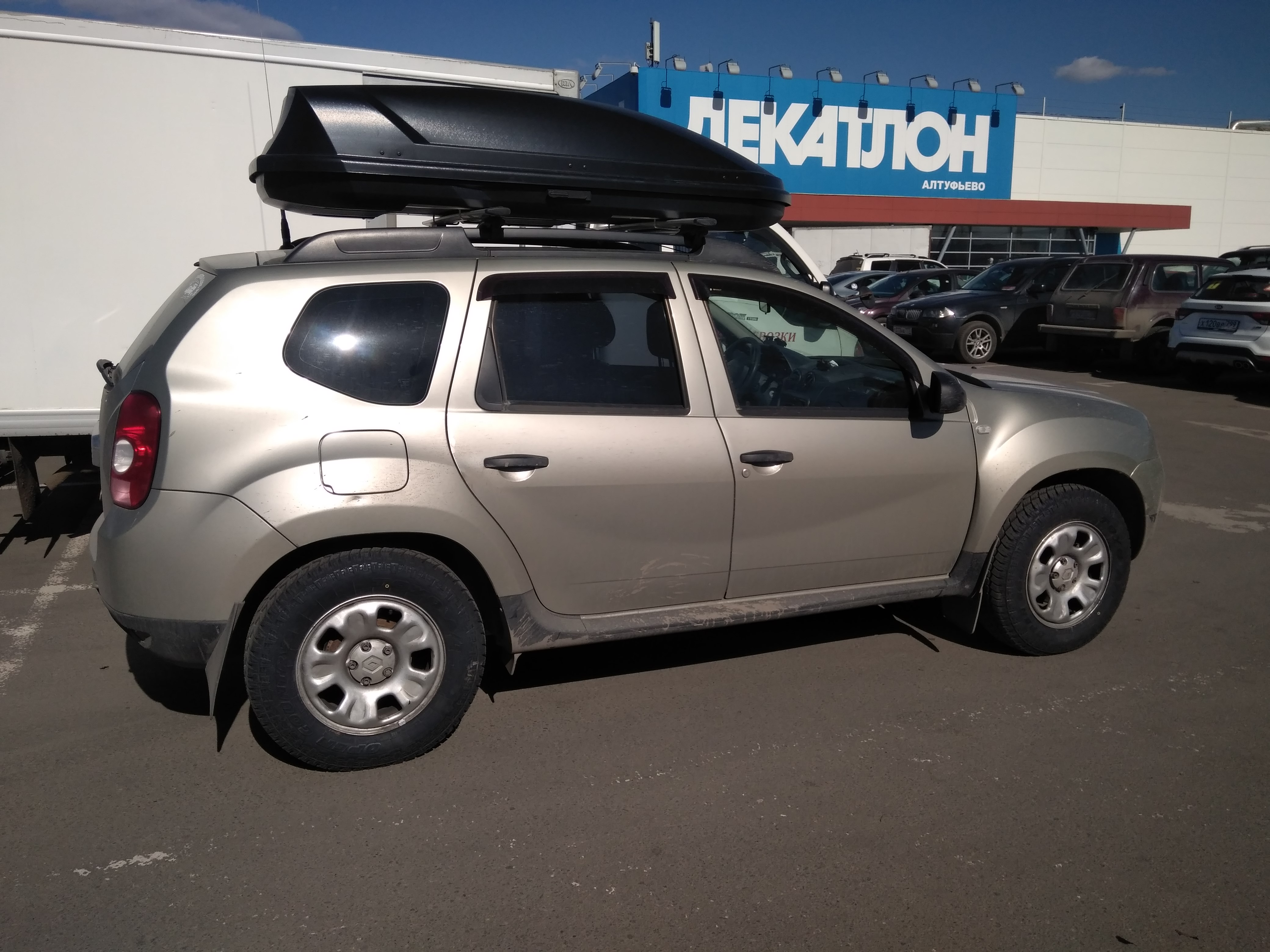

Пробег 92500
Куплен бокс на крышу на 520л. Заказывал и забирал тут
Немного фото:
Скоба крепления снизу
В ближайшем будущем скобы крепления снизу оберну резиной чтобы не было контакта металл-металл

Можно просто одеть на них термоусадку.

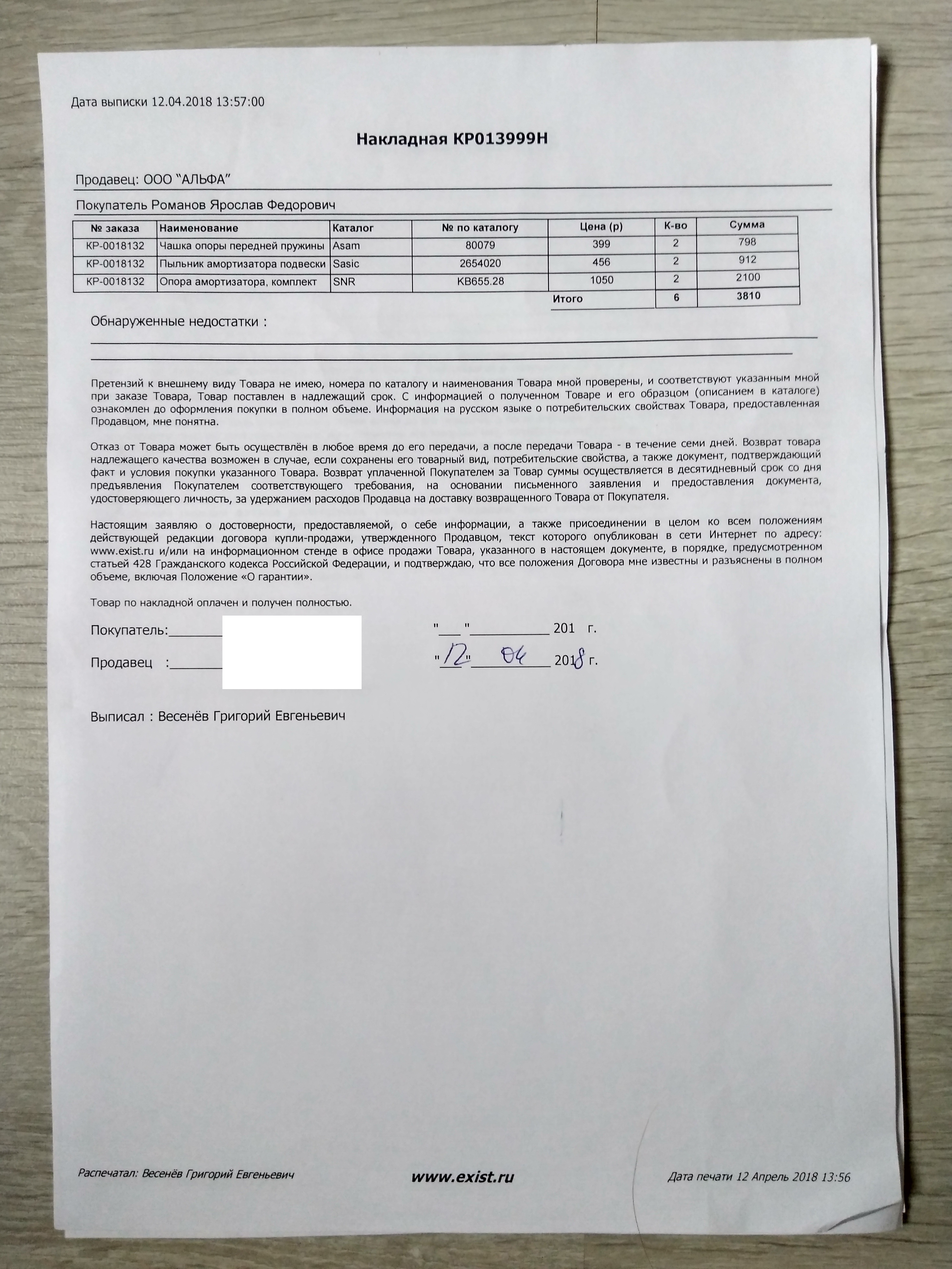

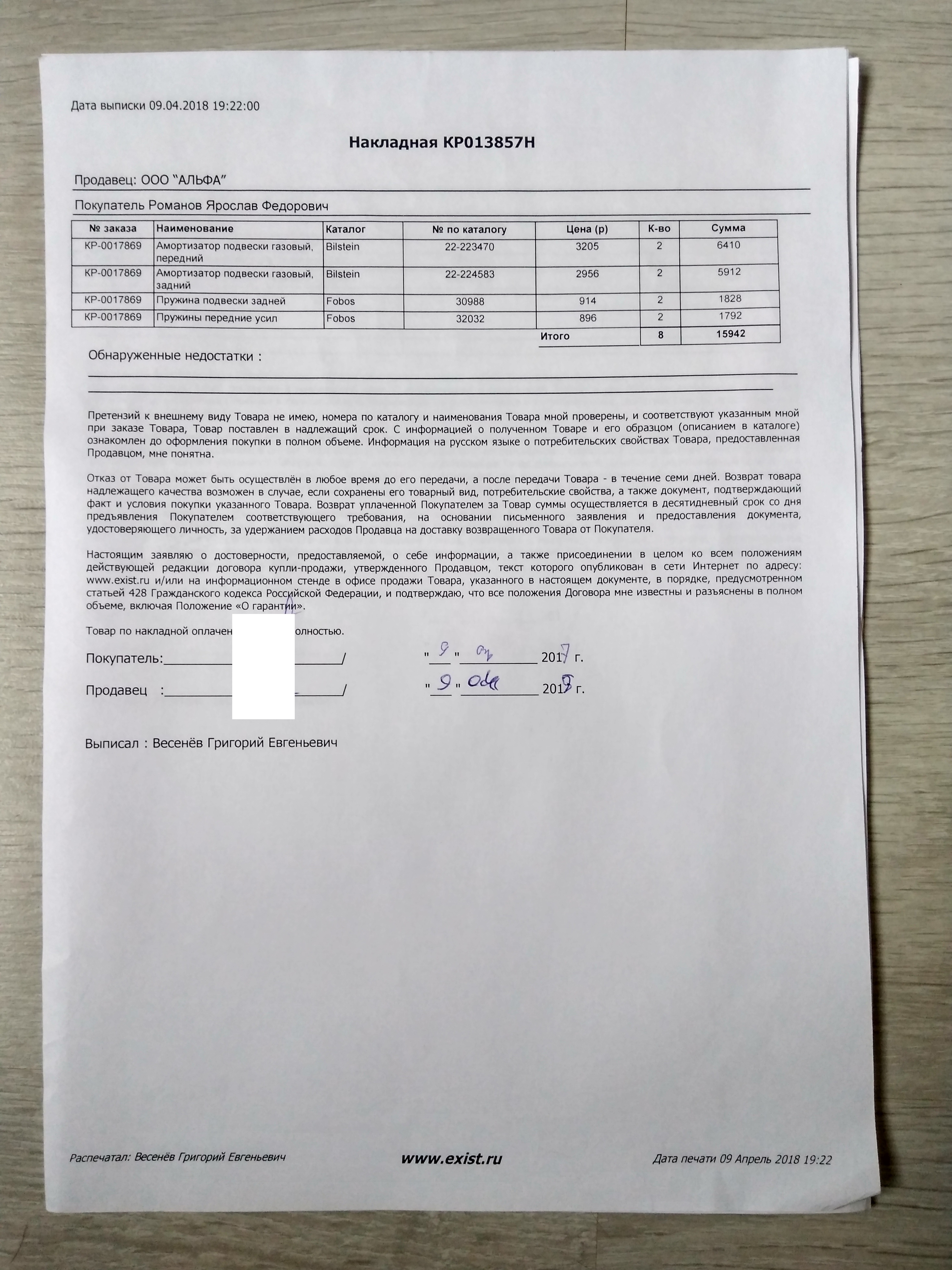

93ткм, заменил амортизаторы в круг + обслуживание задних барабанов
Расходники: 20664 р.
Работа: 11800 р.
Расходники

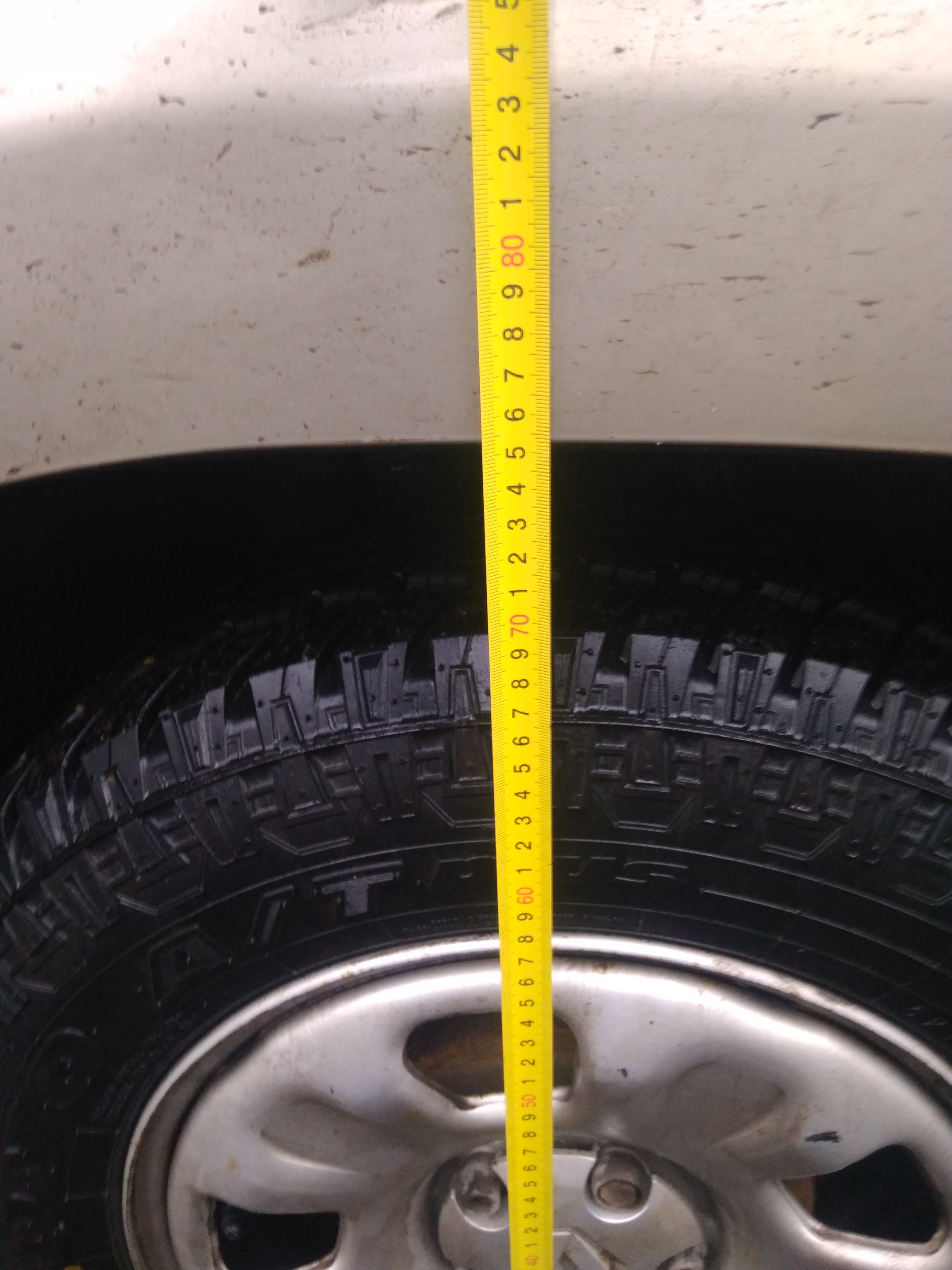

Зад до замены 75,5
Зад после замены 81
Перед после замены

ЯрославРоманов, зачем если не секрет аэродинамические поперечины на крыше задом наперёд стоят? При такой установке багажник на них ровнее стоит?

разве задом-наперед? сейчас поищу как другие ставят. Если про крепления, то они по-другому не ставились, либо я криворукий

Я про сами поперечины (что стоят на рейлингах). Их можно конечно по разному ставить. Но просто интересно.
ЗЫ
У меня такой же крыловидный формы. Эмпирическим путём установлено, что шума меньше когда острый угол впереди.
Старый 22.04.2018, 17:52   #60
Сообщение от Andrey_5K Посмотреть сообщение
Установлены правильно!
https://www.thule.com/ru-ru/ru/roof-...r-960-_-960100
Про шум ничего не могу сказать, т.к. на них всегда бокс, поэтому шума нет.
