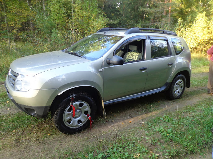

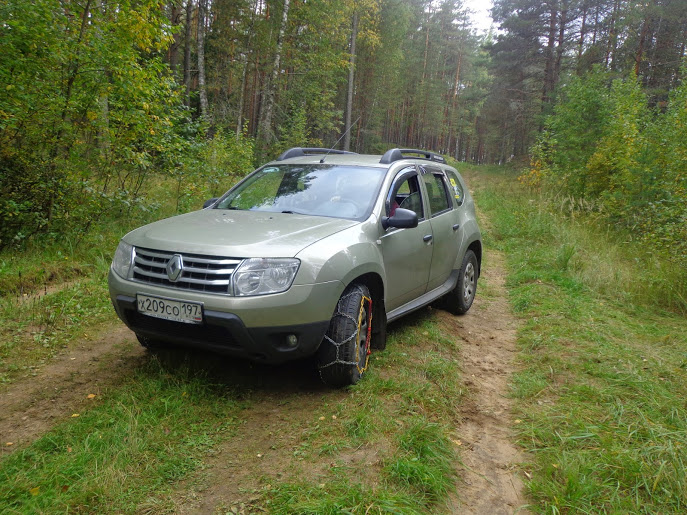

Для преодоления одной хитрой горки на Путиловском полигоне Медвежьему клану пришлось воспользоваться браслетами и цепями.
Браслеты и цепи в действии.
http://www.duster-clubs.ru/forum/sho...6&postcount=11
ID:	33452   Нажмите на изображение для увеличения

Цепи одеть, особо новые, с автоподтяжкой, 5-10 минут в зависимости от навыков одевающего.И если не верите, возьмите на прокат. На цепях машина едет везде в пределах просвета, кроме пашни и болота. А туда дастеру путь и так "заказан". Я неоднократно видел, как машины на АТ буксуют, не имея возможности въехать по мокрой траве/земле на склон, и сам так буксовал. На цепях такой проблемы нет Цепи и зимой хороши.Единственно, на цепях нельзя травиться, что актуально на зыбких грунтах. но на таких грунтах, Дастер сдуется от нехватки тяги...
"в пределах просвета" и без цепей на лысом Амтеле едет. А вот если начинаешь пузом цеплять, то цепи очень помогают.
Сообщение от Technik Посмотреть сообщение
Не слышал такого и стравливал до 0.8 с цепями, получается лучше, чем без цепей и лучше, чем с цепями и не стравливая.

Да ладно, есть полно ситуаций, когда скорость не развить и не пролететь, надо медленно проехать. Просвета с запасом, а колеса не могут зацепиться, крутятся впустую.
Насчет травления на цепях, в теории можно, но есть риск их слетания с колеса, повреждения шрусов, тормозных трубок и проч.
Technik вне форума   Вверх Ответить с цитированием

Это если одеть цепи, а потом стравить, наверно. Я же сначала стравливал, а потом одевал, плотно подтягивая. У меня самые простые из клубной закупки.
Это грамотный подход, но сдутая покрышка все равно неравномерно натягивает цепь, снизу широко, сверху узко, и постоянно меняется Может конечно и нечего, я пробовал, стремно, не понравилось Раз есть положительный опыт, тогда отговаривать больше не буду, но сам так делать не стану

В субботу все-таки купил (не дождавшись желающих по клубной закупке) 2 комплекта браслетов Вездеход-2, т.е. в общей сложности 8 штук:
http://www.autocep.ru/chains/remni_n...zdehod_2_6.php
Похоже, и ваши впечатления не вдохновили никого на клубную закупку браслетов (которая изначально вызывала минимальный интерес)...

Я уже не уверен, что имело смысл покупать браслеты, см. отчет выше. В общем, на браслетах нельзя ездить даже 100 м, на них можно только выбираться, когда уже застрял, т.е. максимум 10 м.
А непопулярность закупки понятна. Цепи стоят в 2 раза дешевле, они надежнее и эффективнее! Единственный их минус, их не одеть, когда уже застрял.
