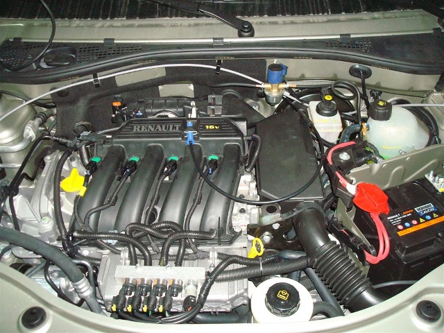

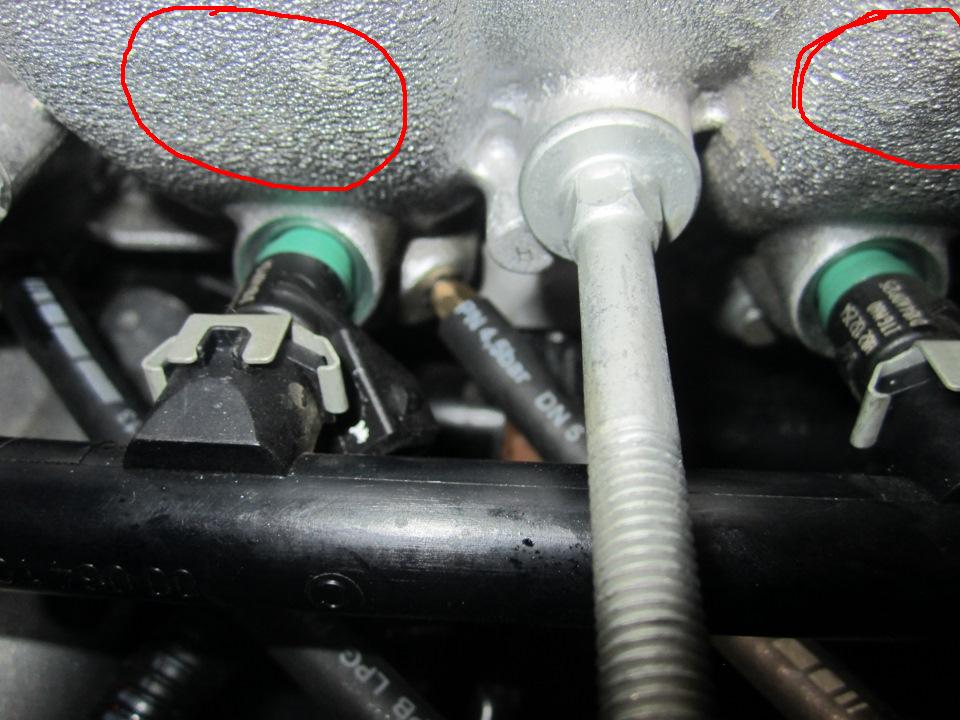

По умолчанию газ
кто ставил газ на своего пепелаца отзовитесь. куда были сделаны врезки газовых форсунок?? у меня мотор 1,6*2wd

Посмотрите здесь:
http://www.dusterclubs.ru/vb/showthread.php?t=1071
