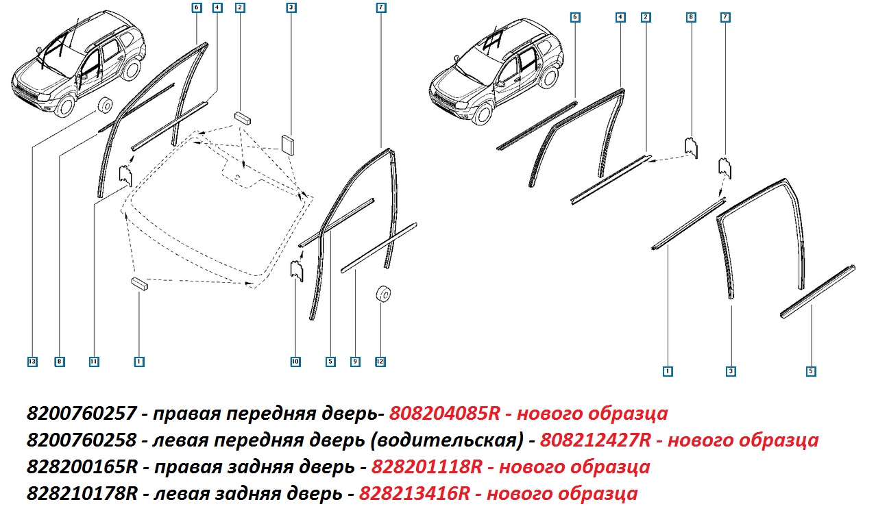

По случаю поимел уплотнитель стекол нового образца http://www.duster-clubs.ru/forum/sho...488#post100488
каталожные номера
Демонтируем заводские уплотнители
Аккуратно поддев с одного края приподнимаем и снимаем заводские уплотнители.
Для задних - снимать нужно с передней части, так как часть уплотнителя заходит под декоративную пластиковую накладку задней двери. Аккуратно вынимаем уплотнитель из под накладки
С передними гораздо проще, снимаются аналогично и ни где не подсовываются...
Устанавливаем уплотнитель нового образца
Здесь все так же просто, задний подсовываем под декоративную накладку
PS Все манипуляции нужно проводить аккуратно, особенно демонтаж, так как излишнее приложенное усилие приведет к деформации уплотнителя (внутри алюминиевая тонкая арматура) и дальнейшее его использование будет под вопросом, так как он потеряет форму, не будет плотно прилегать к стеклу и нижней частью к кузову...
Так же при покупке обращайте внимание на маркировку уплотнителей, с внутренней стороны имеется маркировка краской, по одному борту (например правый) - белая, по другому - синяя или желтая

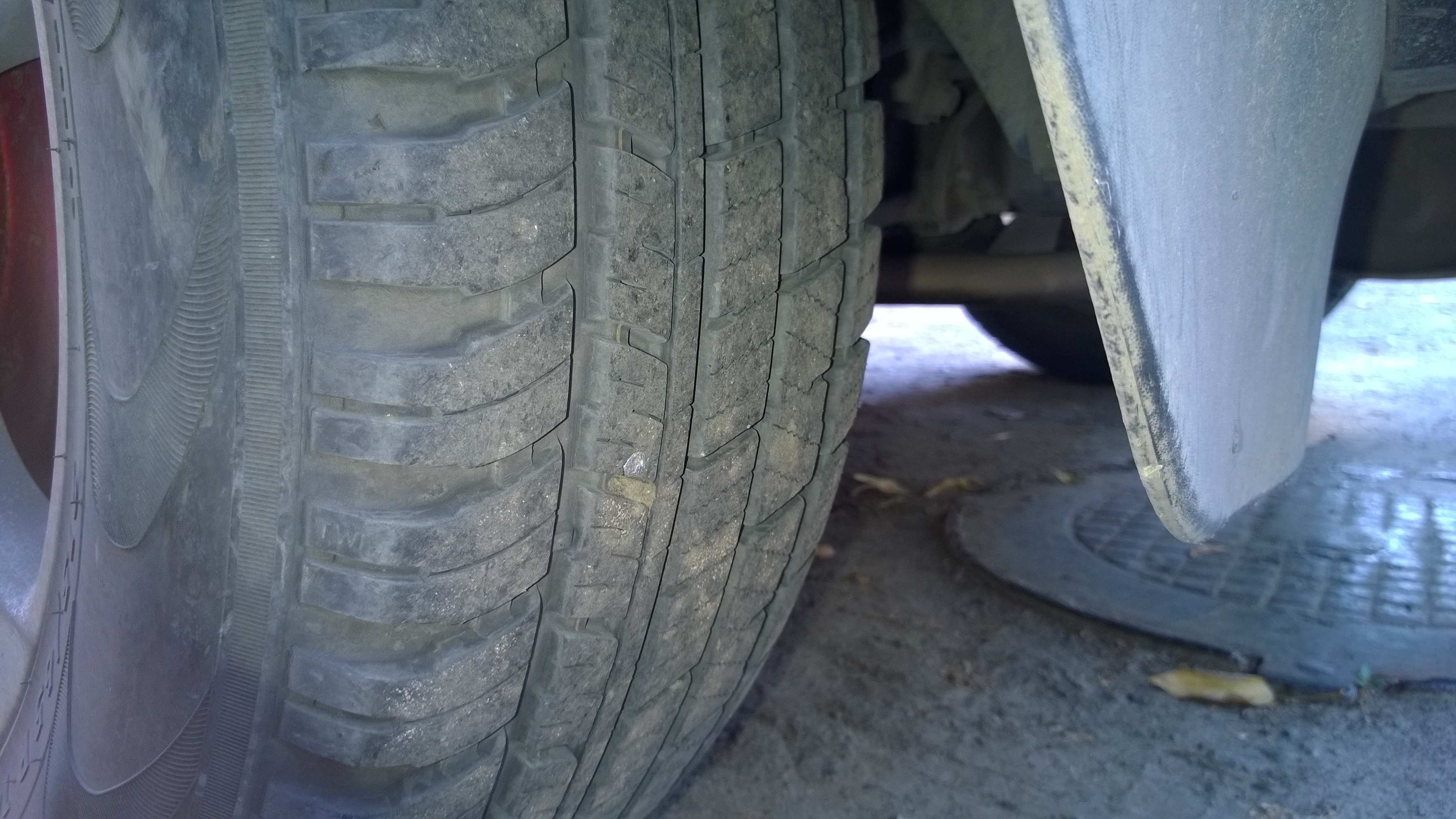

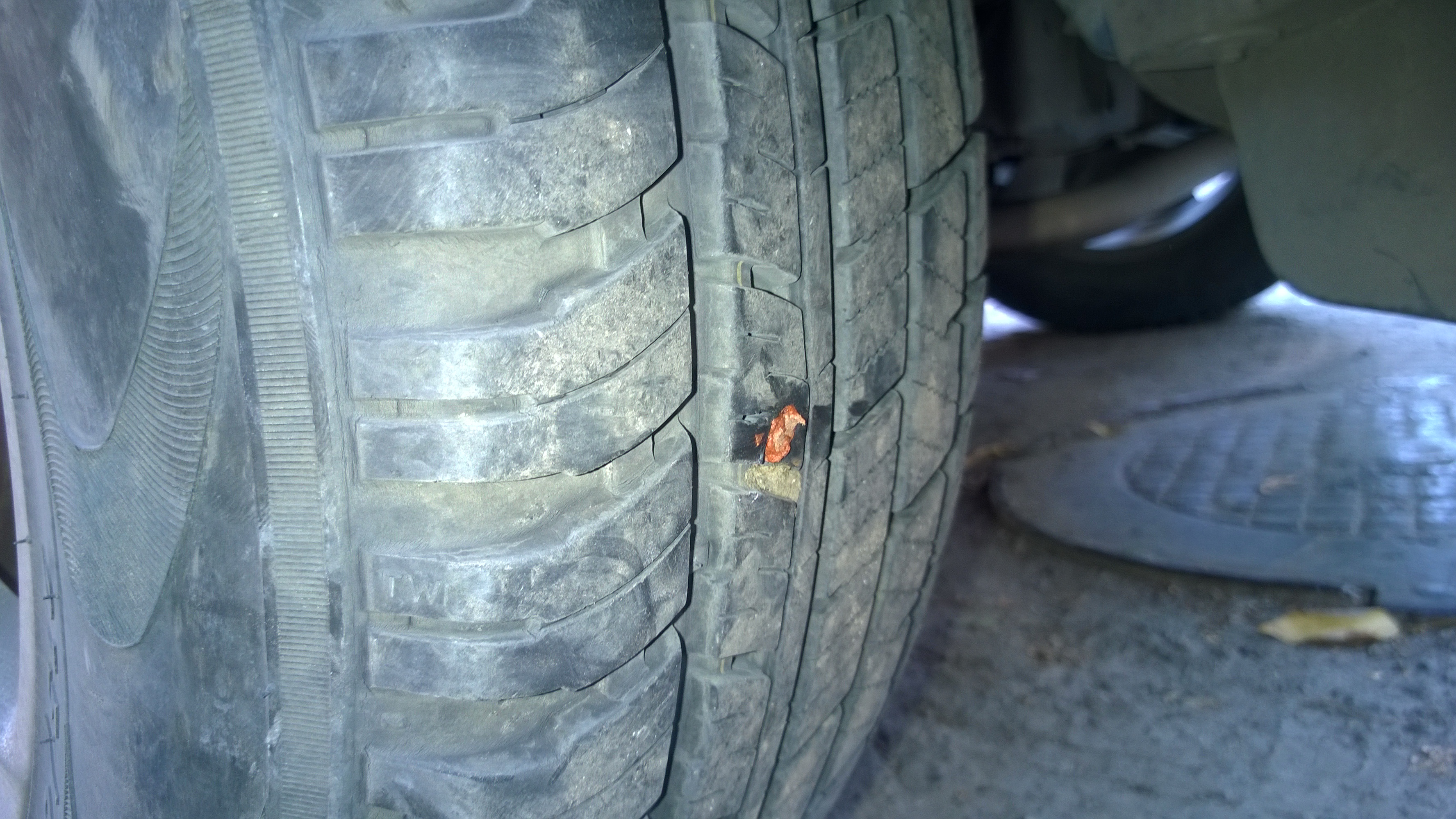

По умолчанию Шиномонтаж на месте

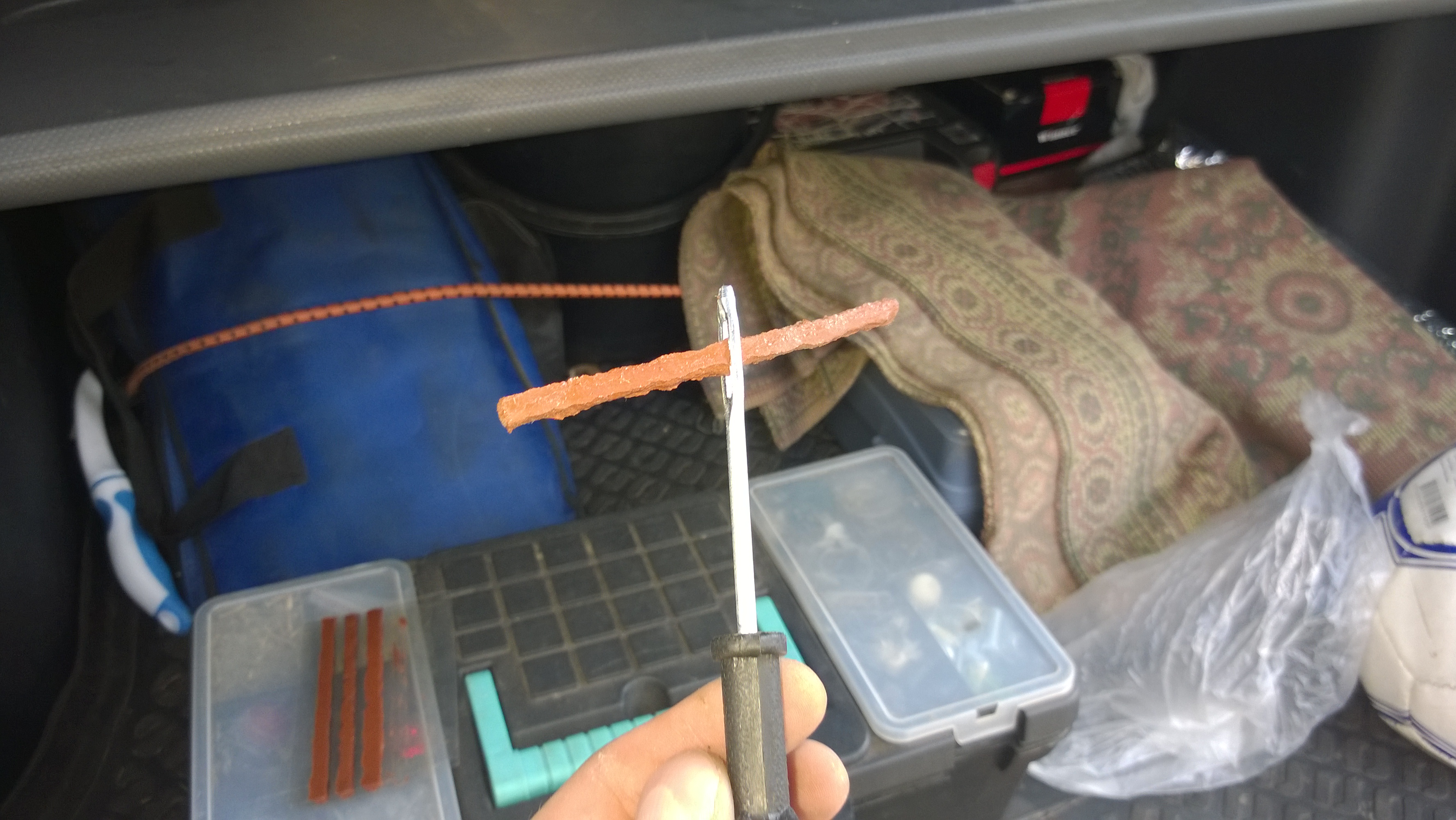

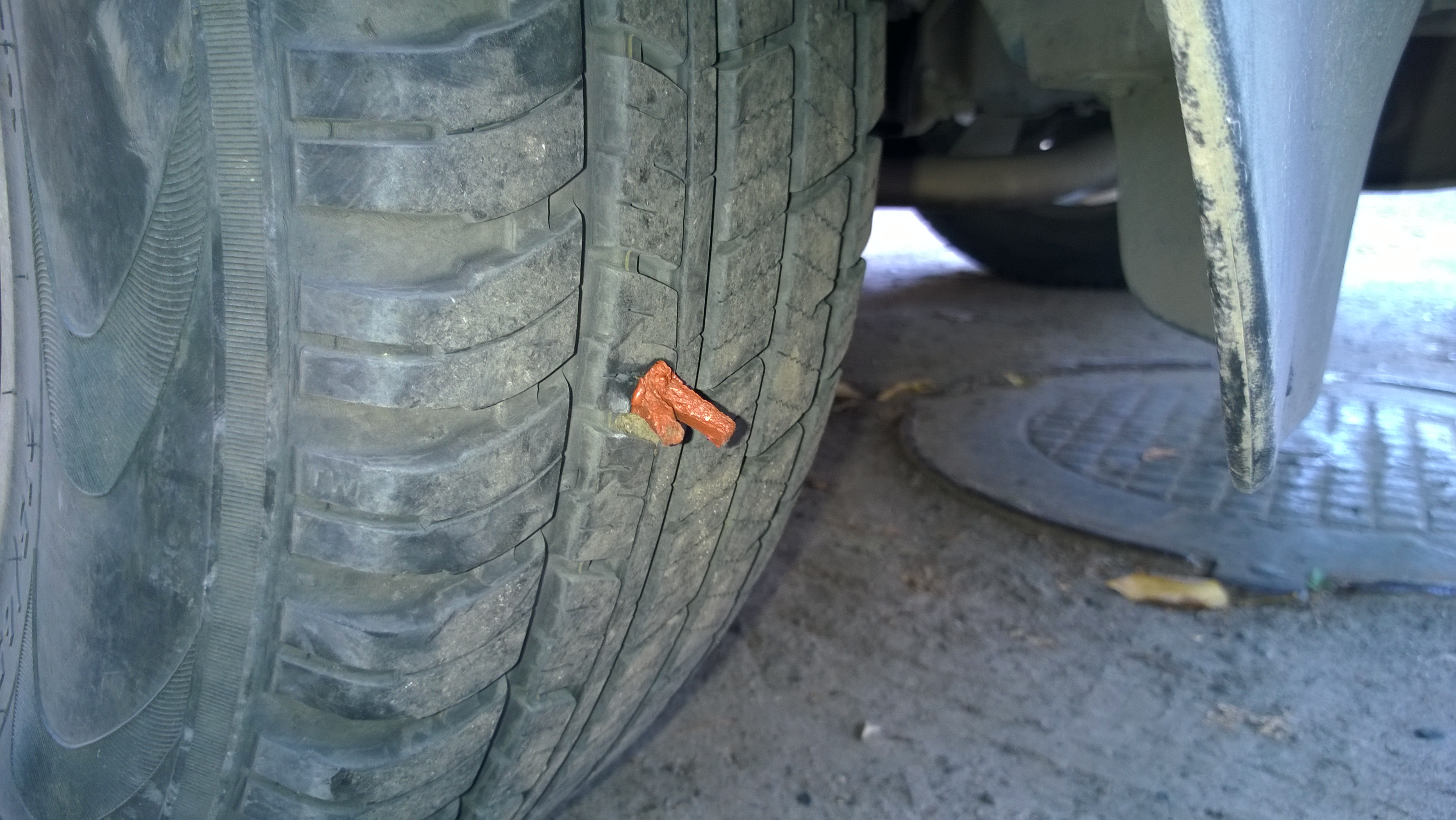

Очередной раз нашел где то саморез... В органайзере вожу рем.комплект купленный ранее... Ремонт осуществлен на месте...

Старый 15.09.2014, 11:57   #10
Хорошая вещь. Надо будет себе прикупить. По цене как одна заделка прокола в шиномонтажке выходит (даже чуть дешевле), а хватает надолго.

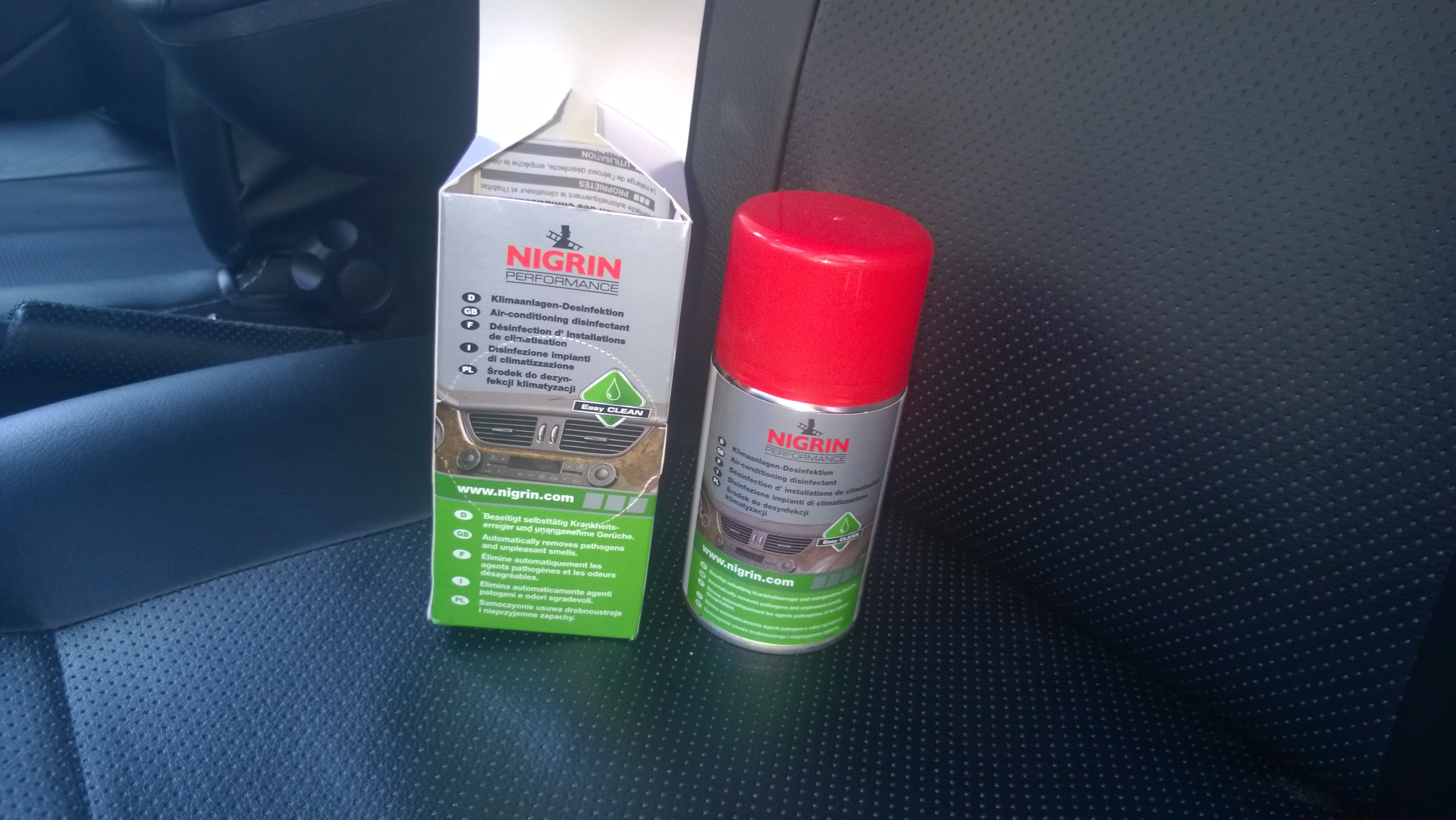

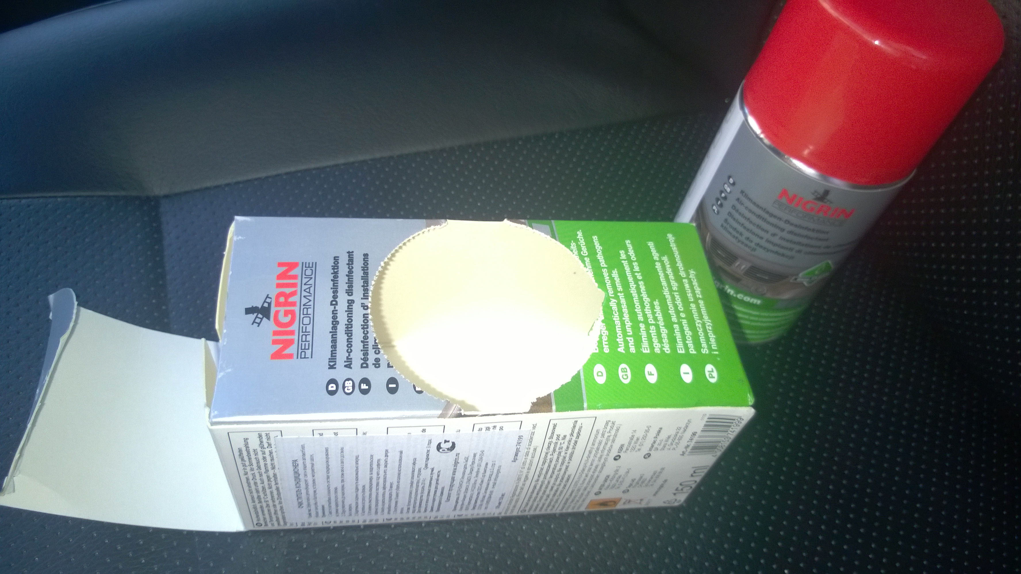

По умолчанию Дезинфекция системы кондиционирования
Провел дезинфекцию системы кондиционирования.
Процедуру выполнил в соответствии с монуалом. Включил рециркуляцию воздуха внутри салона. Направление на лобовое стекло. Скорость вентилятора на 4. Температура - холодный на максимум. Придвинул передние сидения максимально вперед, установил флакон, нажал и зафиксировал спрей. Оставил заведенной на 10 минут.

Старый 15.09.2014, 12:53   #12
Обычно же пеной и внутрь заливают. Такое вряд ли поможет.
На Логане сам делал, на Дастере поленился и попросил осуществить в клубном сервисе.
На Логане использовал StepUP, в АлексАвто - Berner. Результат примерно одинаковый. Но Berner воняет значительно меньше, выветрился полностью за несколько часов, а StepUP за несколько дней. Так что мой выбор - Berner, сам или в сервисе по настроению. Ну и года через два.
Старый 15.09.2014, 12:57   #13
Это же кажись очистка испарителя. А я сделал лишь дезинфекцию, не очистку
Старый 15.09.2014, 13:01   #14
Пожалуй, есть как минимум 3 варианта:
1. Распрыскивание в спрея в воздухе, твой вариант. У того же StepUP - это называется освежитель системы кондиционирования.
2. Пена через воздуховоды и салонный фильтр или дренажное отверстие. У StepUP - это дезинфекция кондиционера.
3. Чистка испарителя - это с физическим его снятием, это дорогая процедура, но более эффективная.
По моему, такие формулировки более правильные.

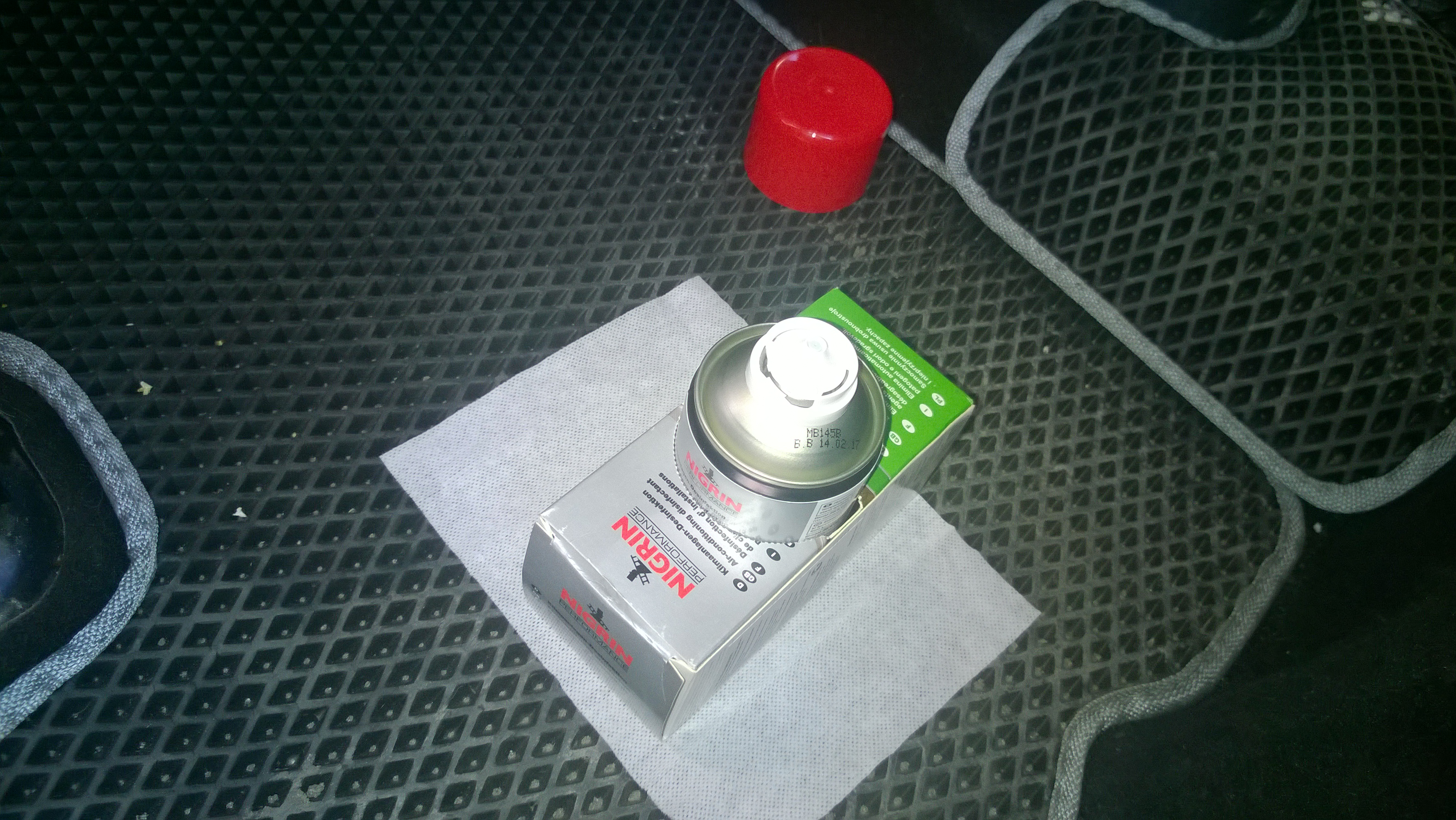

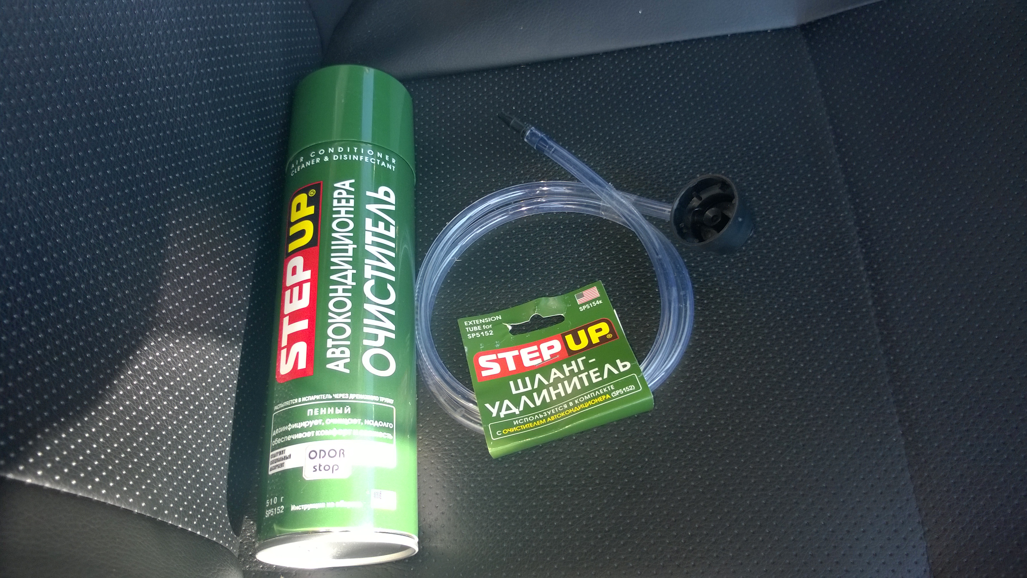

Старый 25.09.2014, 10:47   #15
Воспользовался советом и прикупил пенный очиститель

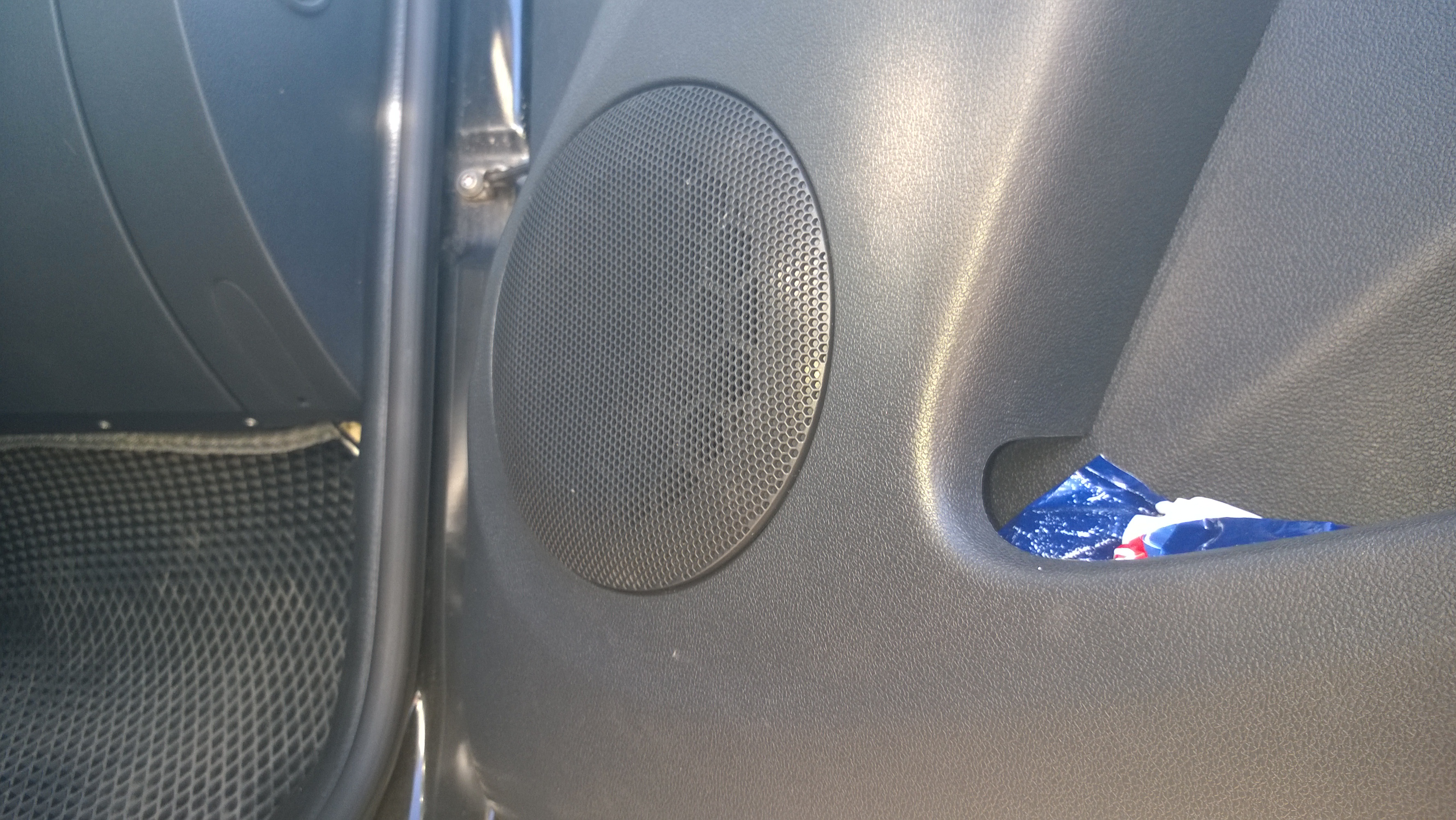

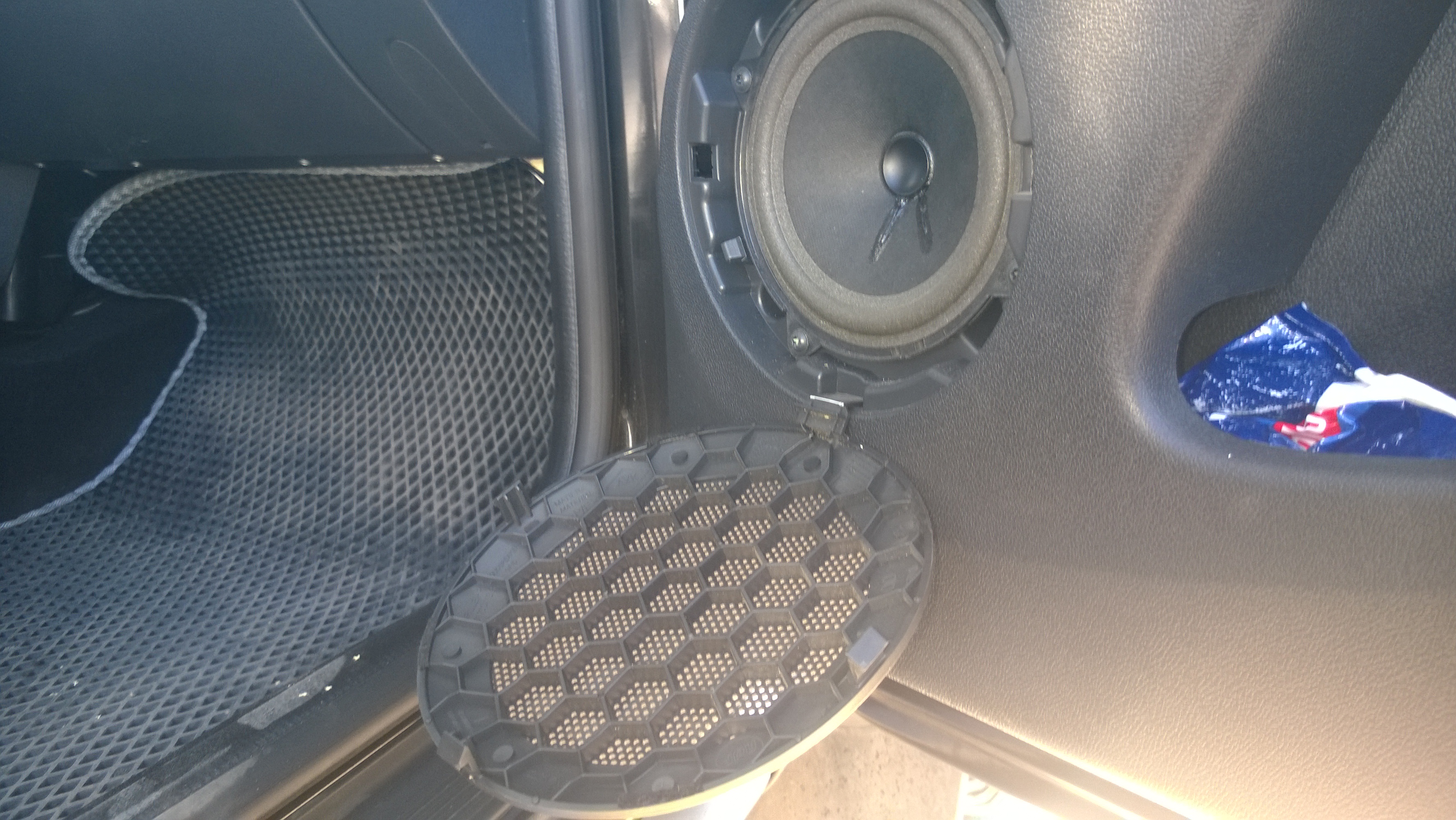

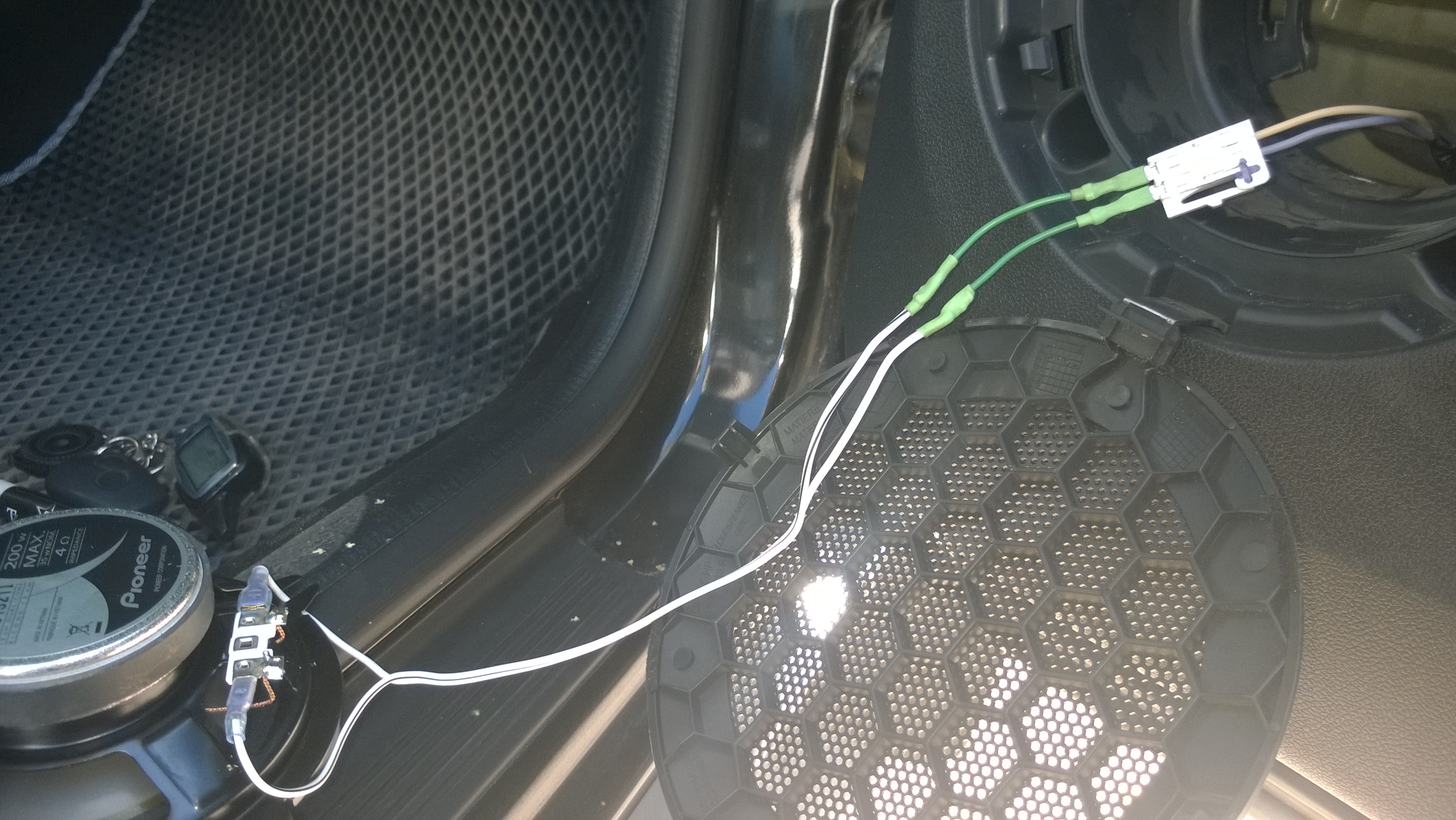

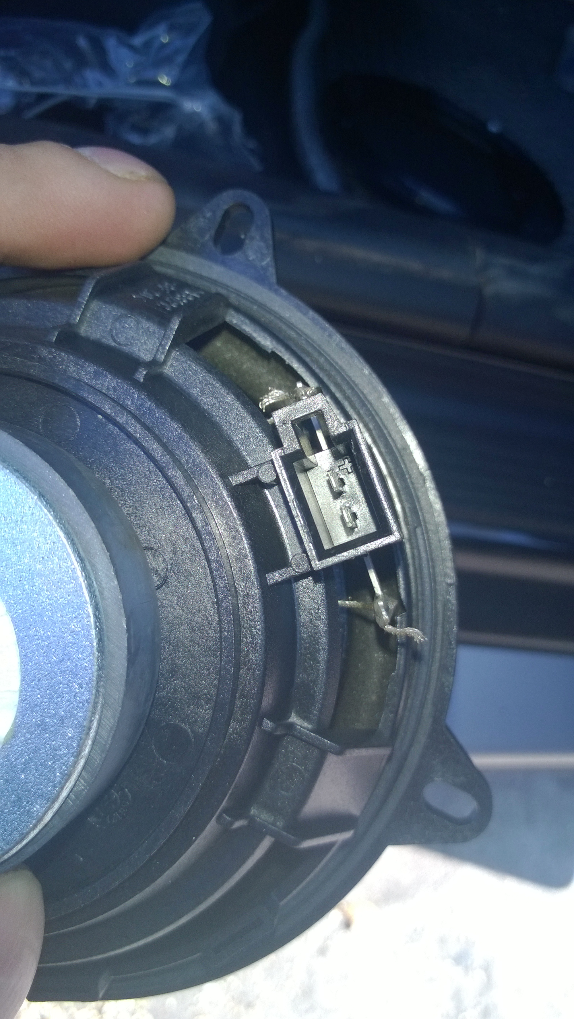

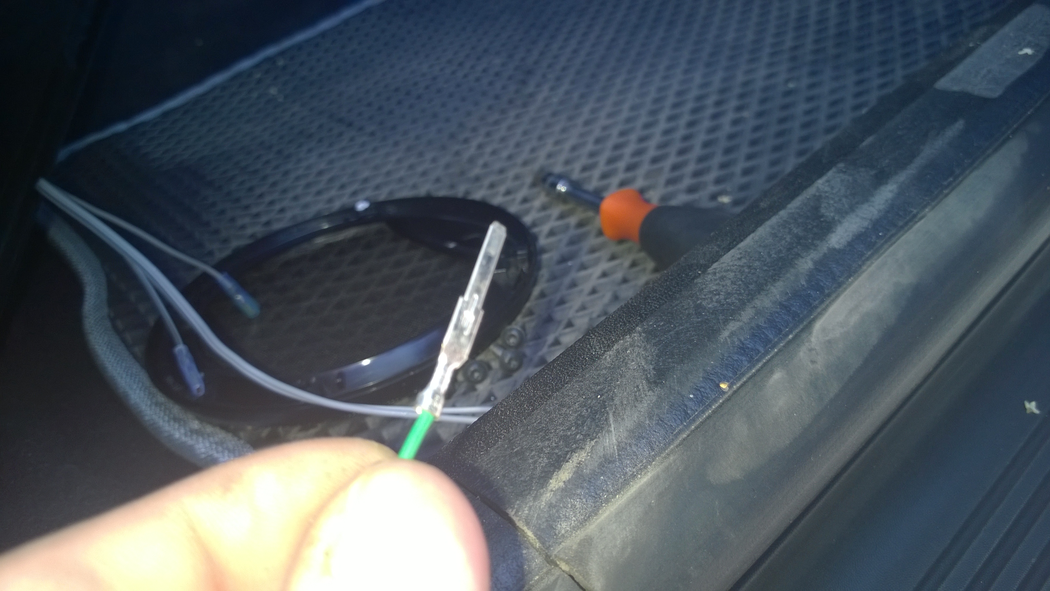

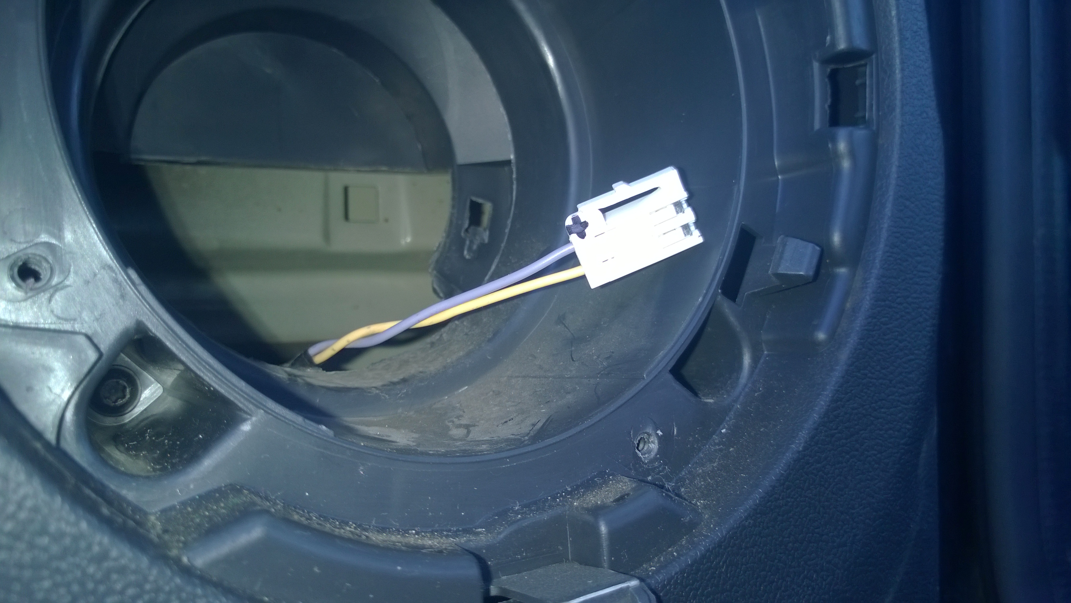

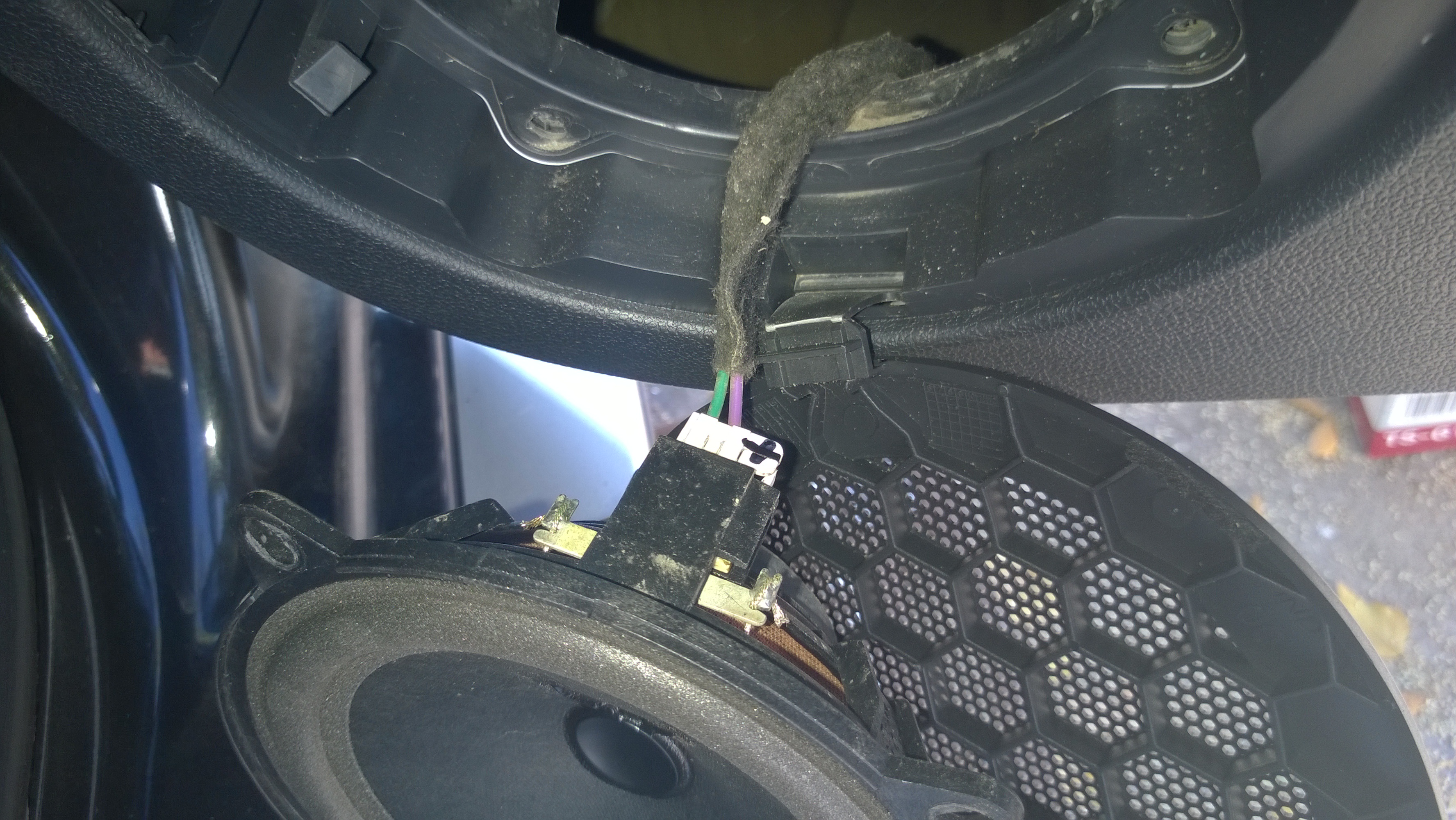

По умолчанию Акустика. Штатные динамики (колонки)

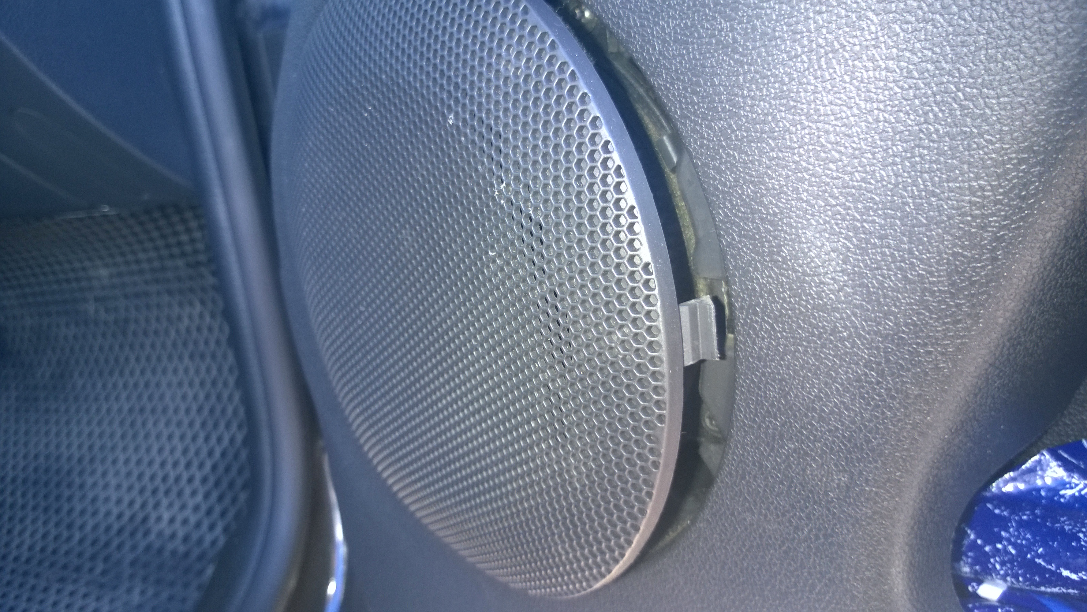

Был как то от форумчан вопрос по проводке передних и задних динамиков, по случаю заменил динамики... В принципе процедура не сложная, но пусть будет...
Снимаем декоративную накладку
Использую пластиковую монтировку поддеваем декоративную накладку динамика/сетку с боку или сверху
Снимаем штатный динамик

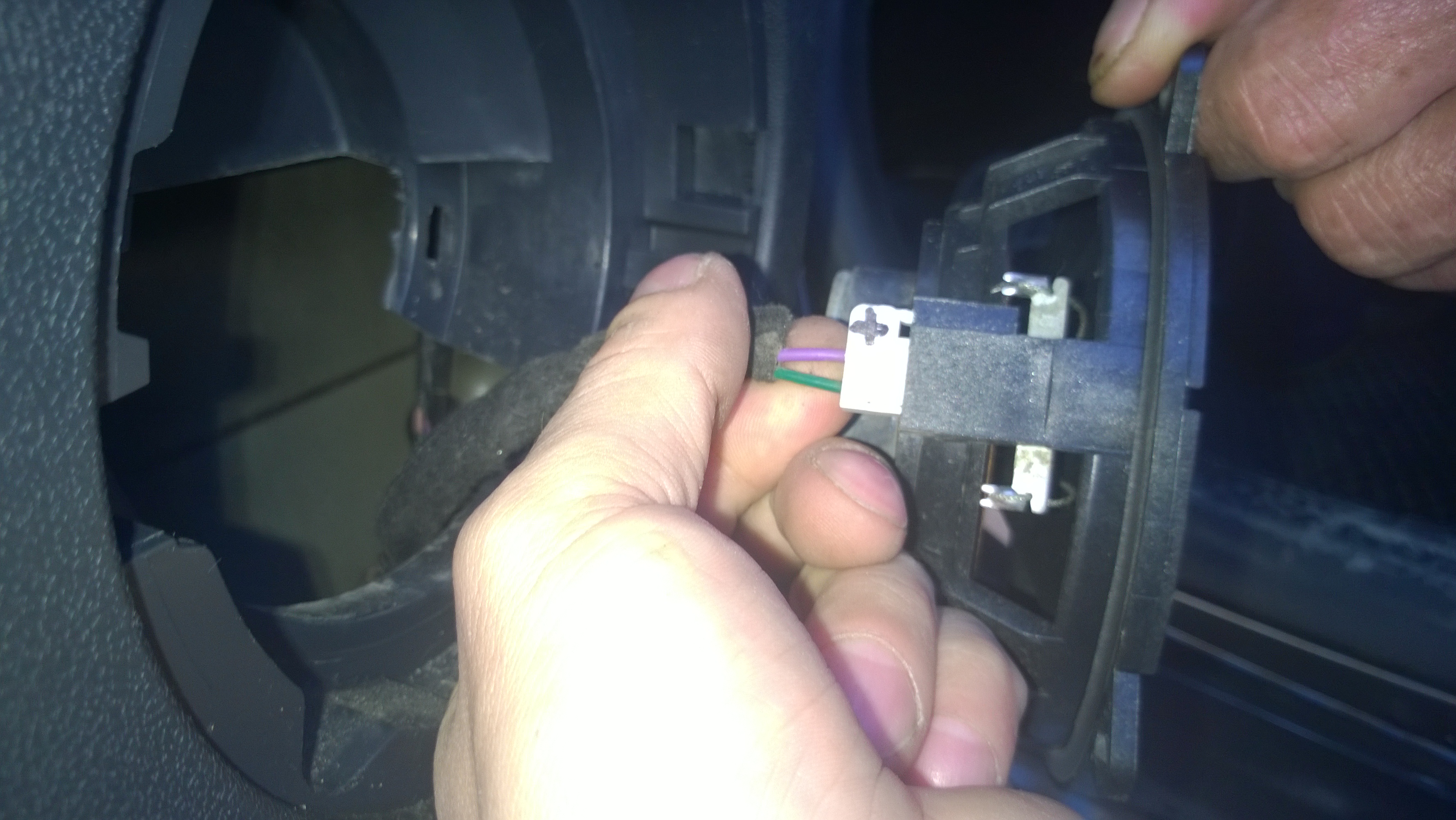

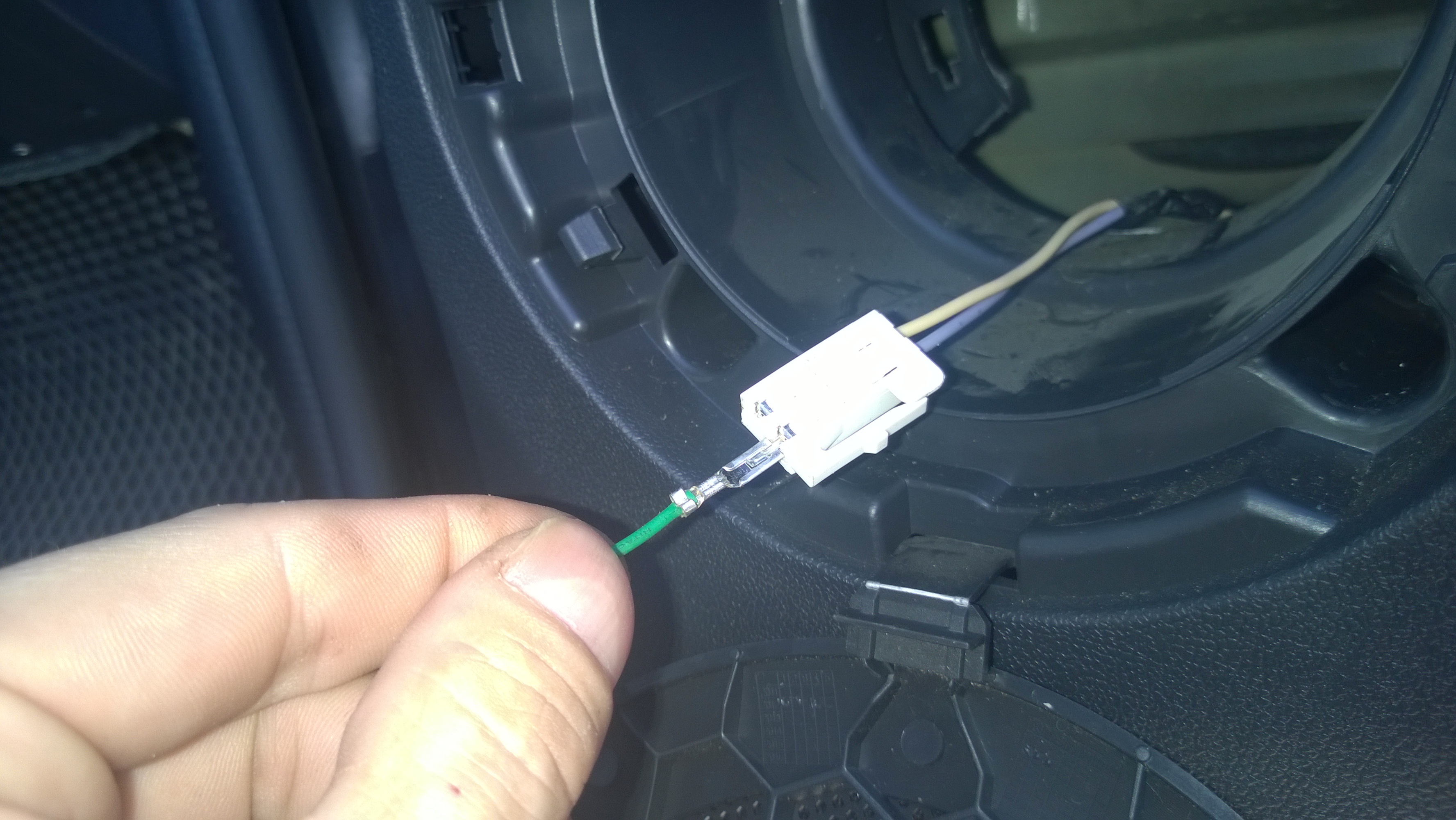

Откручиваем торксом на 15 четыре самореза и вынимаем динамик.
Нажав на фиксатор сбоку отстыковываем разъем динамика.
В колодке динамика имеется маркировка "плюса" - это фиолетовый провод

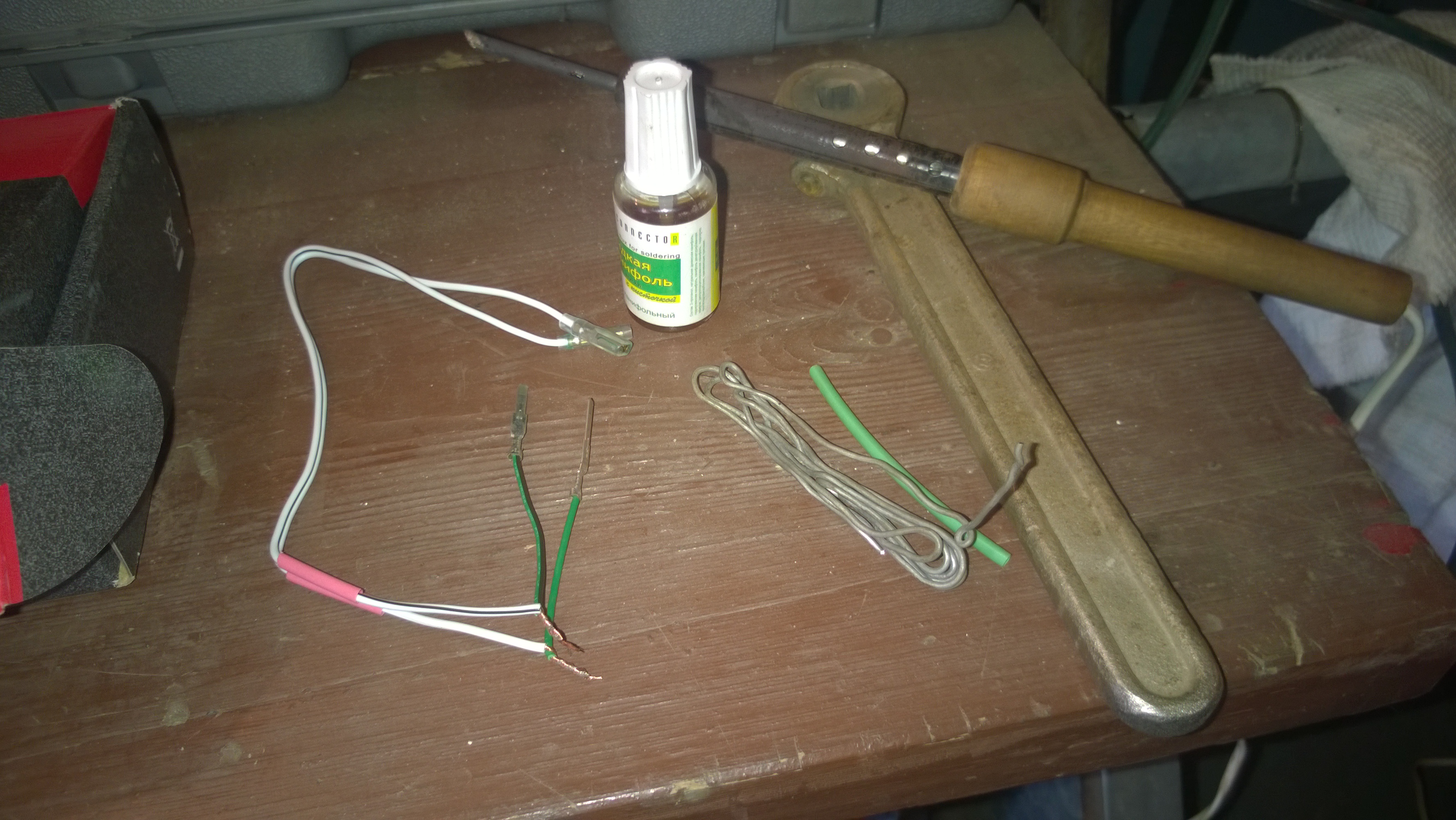

Переходник
Так как на штатном динамике разъем делаем переходник. Подбираем клемму, к разъему штатной проводки и методом пайки (или обжима) делаем переходник. При изготовлении переходника учитываем полярность (на устанавливаемых динамиках узкая клемма "минус", а широкаю "+"). Маркером пометил на колодке разъема жгута "+"
Собираем все в обратной последовательности...
Аналогично во всех остальных дверях.
По цветам проводки
Честно говоря я немного в замешательстве от цветовой маркировки...
1. Водительская дверь: Фиолетовый "+", Бежевый - "-"
2. Передняя пассажирская дверь: Фиолетовый "+", Бежевый - "-"
3. Левая задняя дверь: Фиолетовый "+", Зеленый - "-"
4. Правая задняя дверь: Фиолетовый "+", Зеленый - "-"
В итоге в основной косе жгута Фиолетовый на все четыре двери "+" и не определить без прозвонки на какую из дверей (какой канал) идет, так же по цвету "минуса" можно лишь определить задний или передний фронт, а правый или левый только прозванивать....

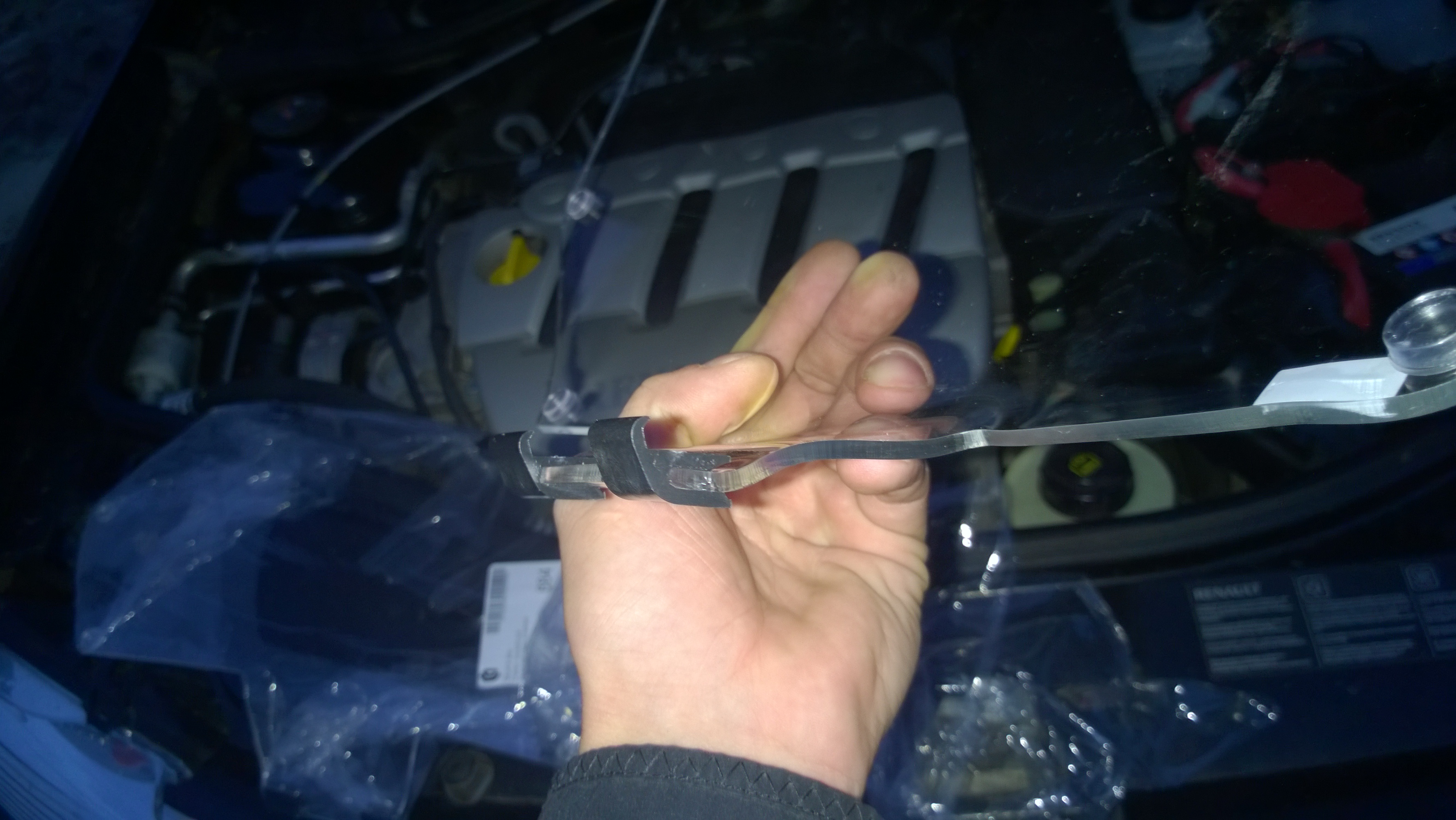

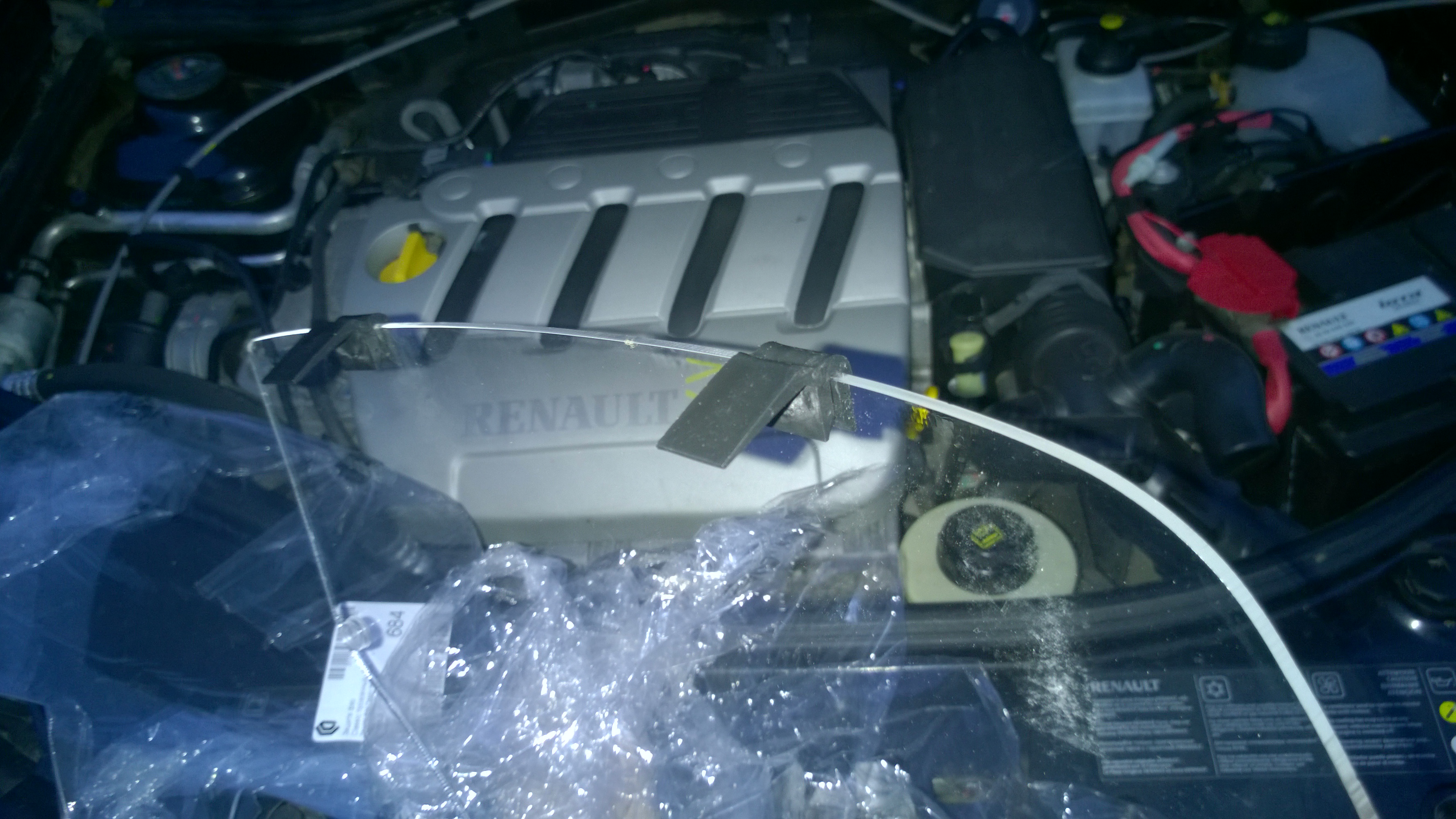

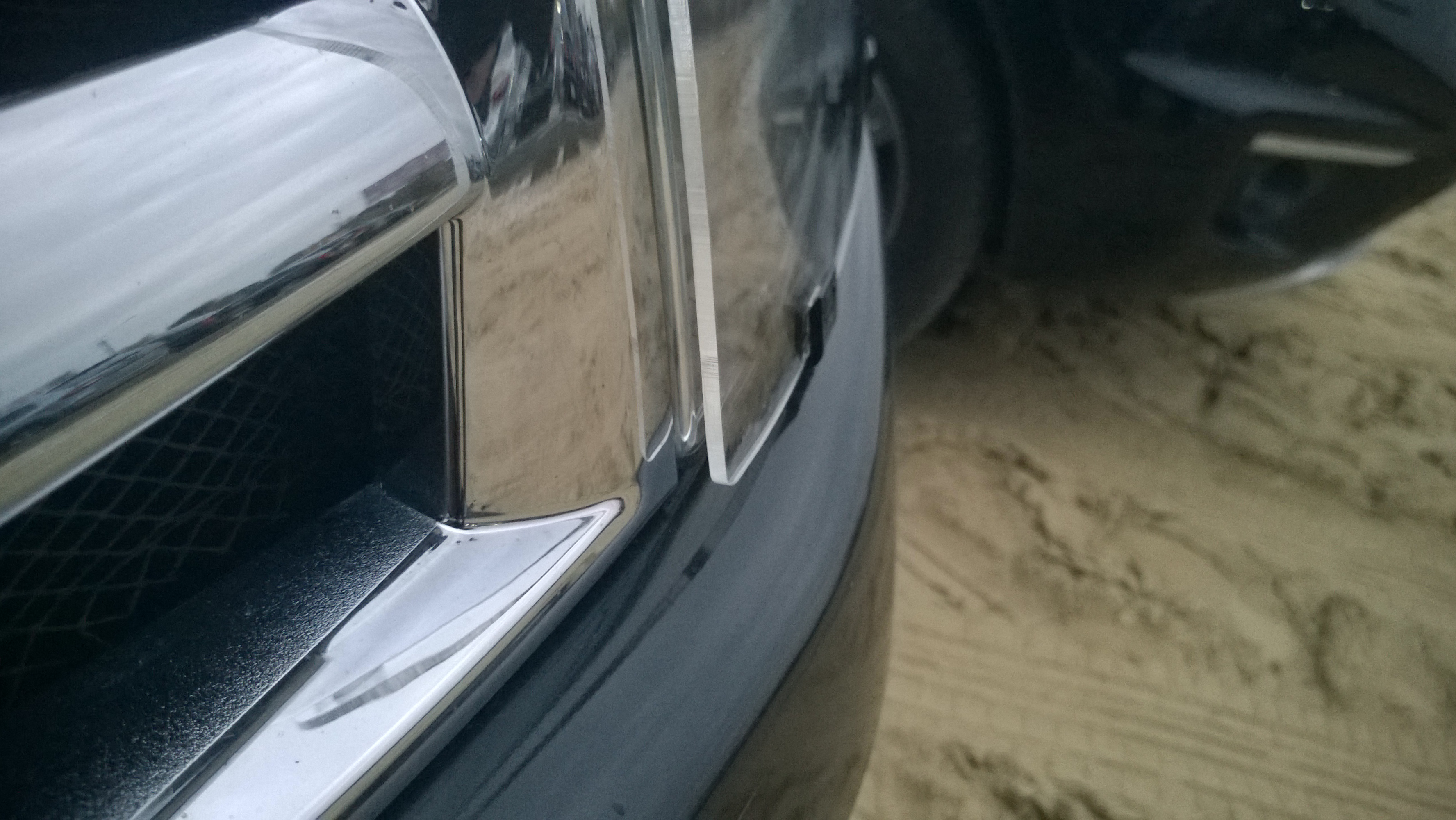

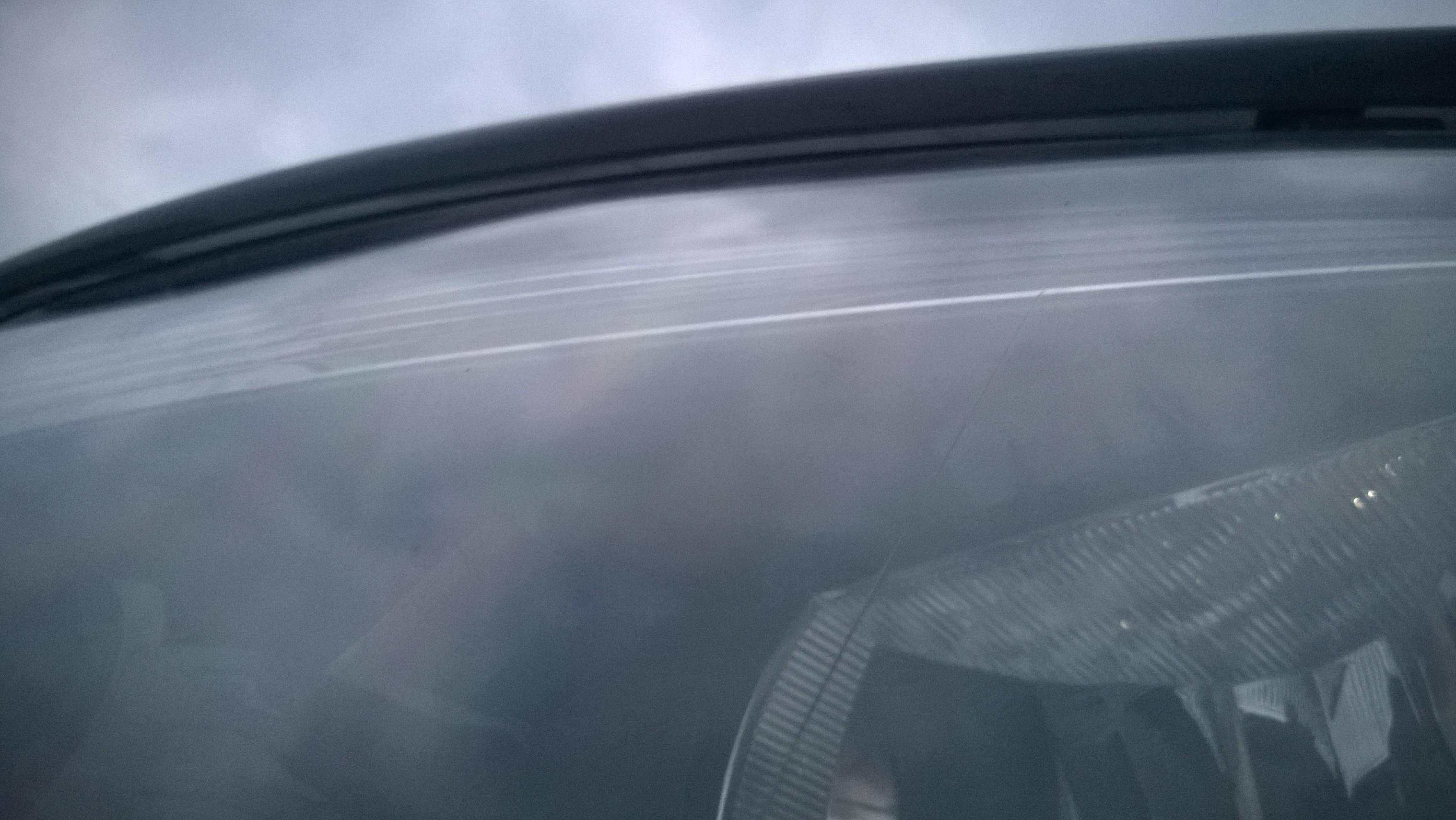

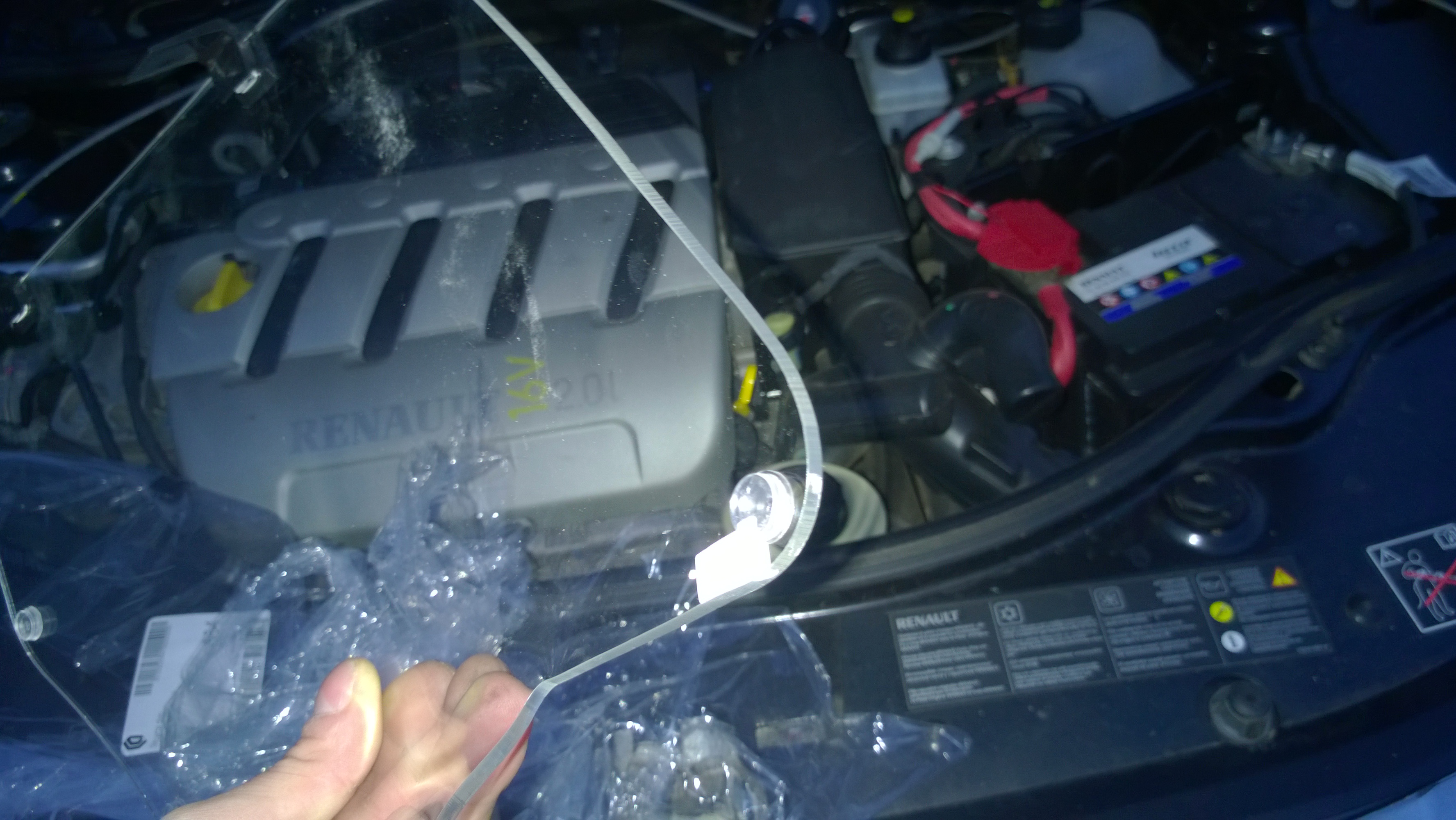

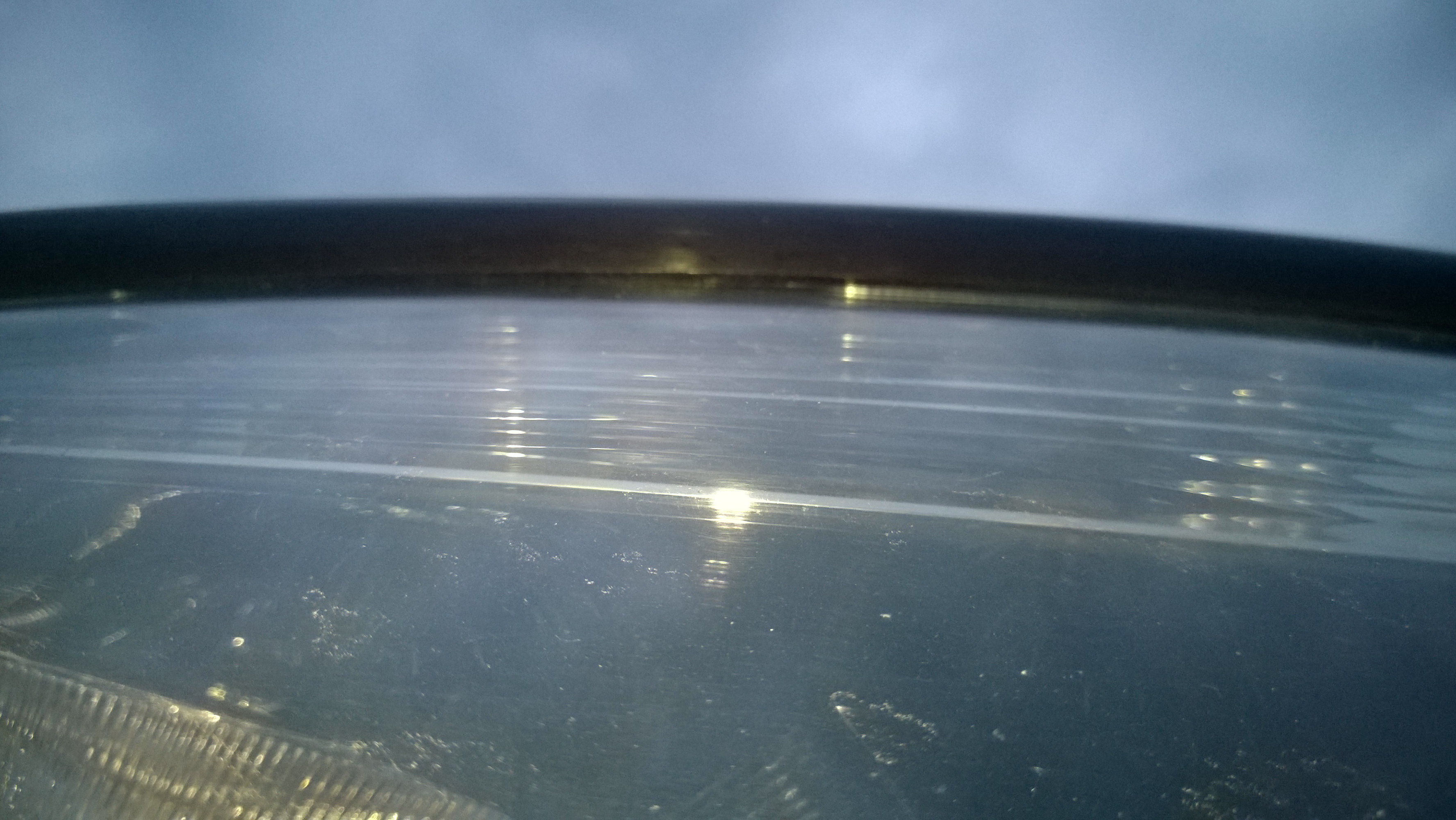

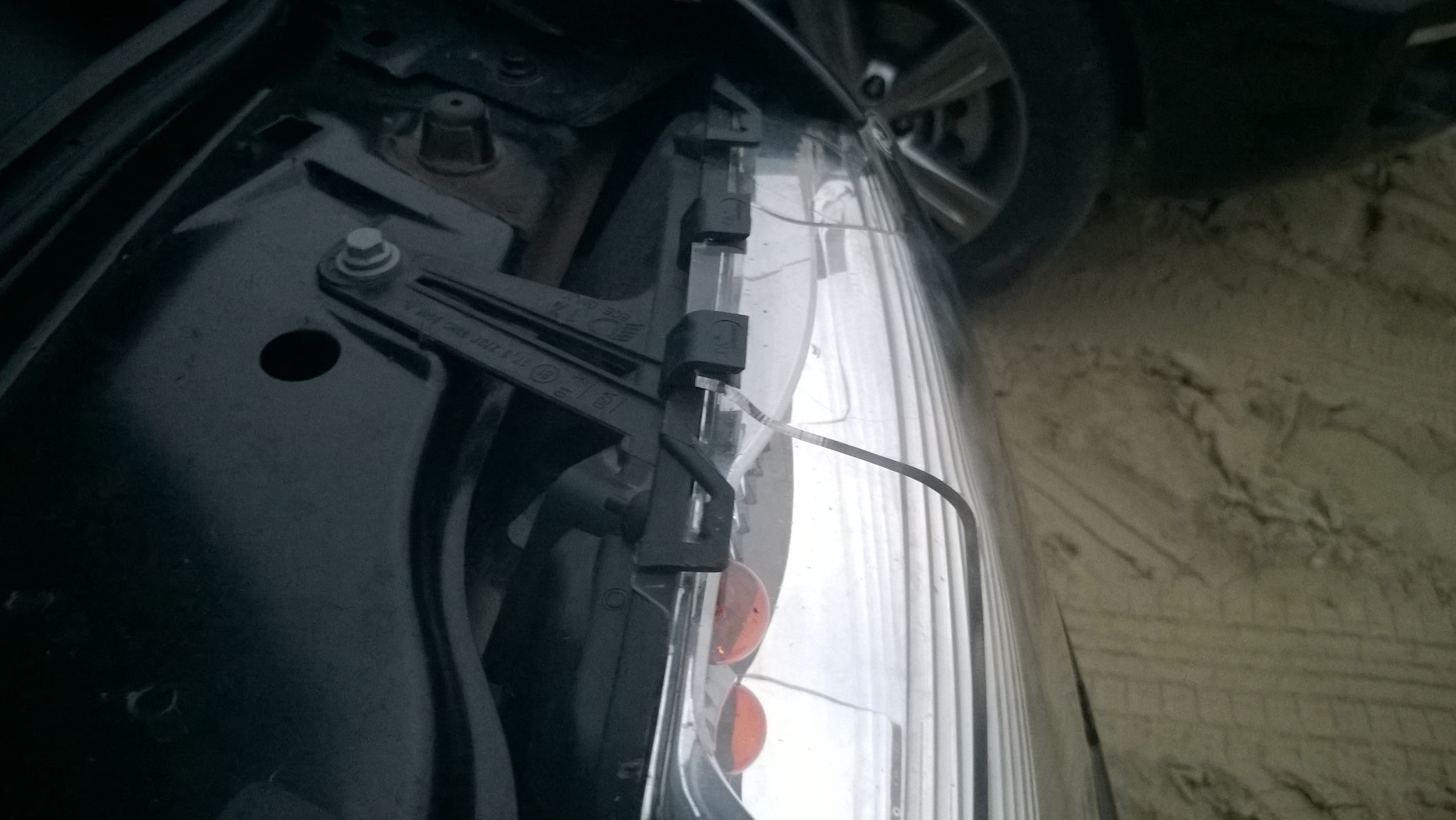

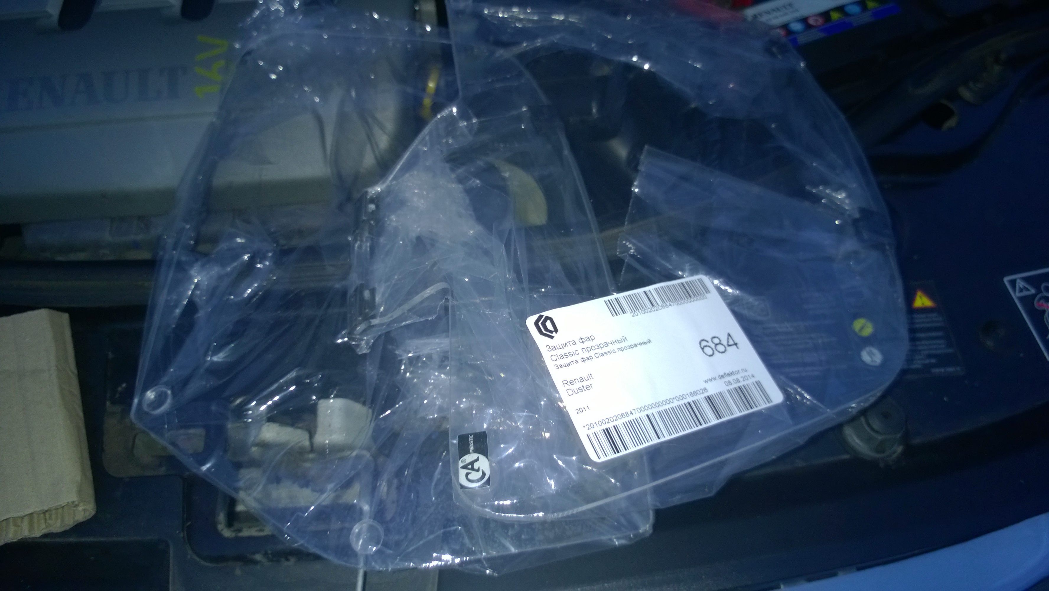

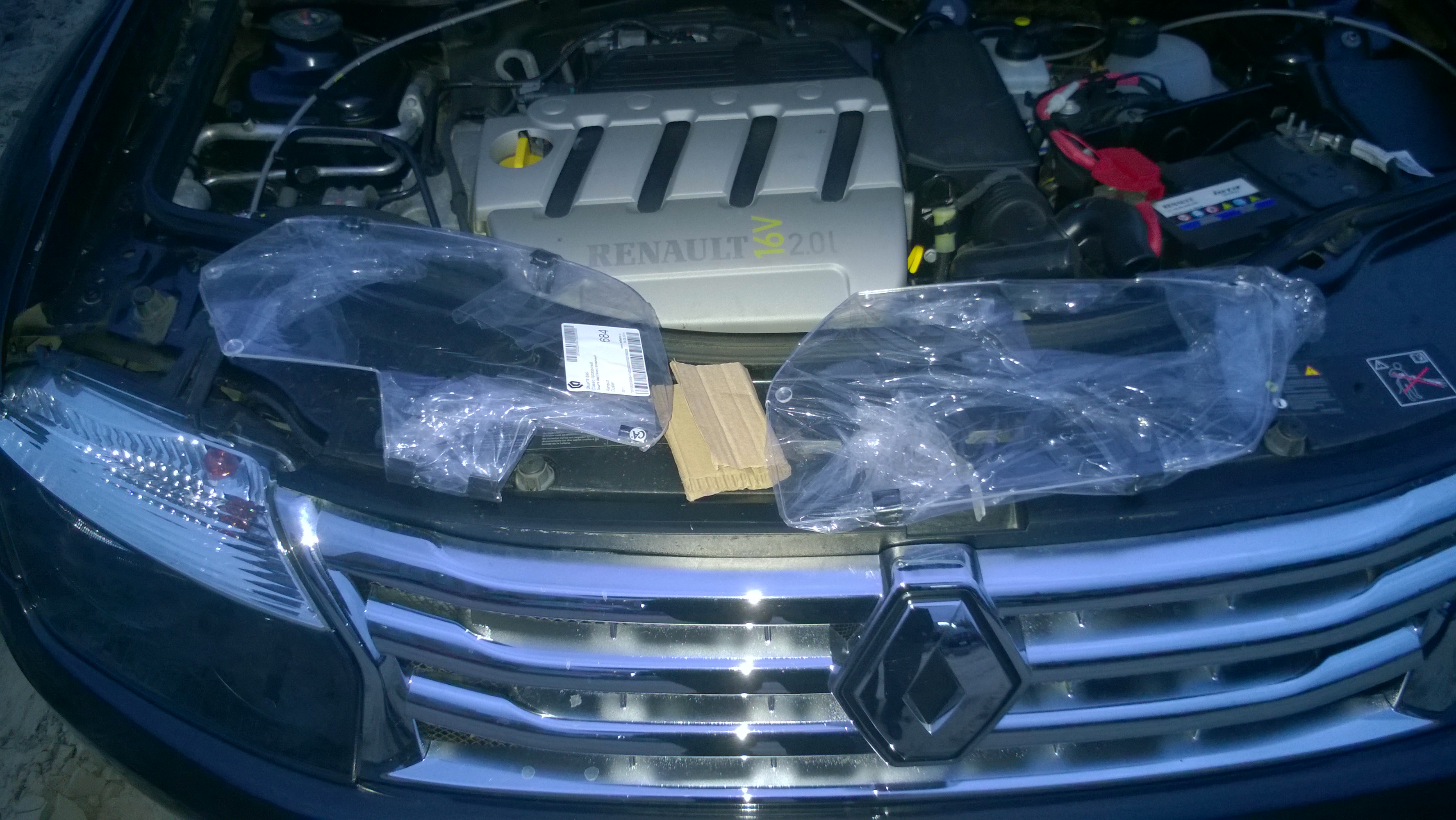

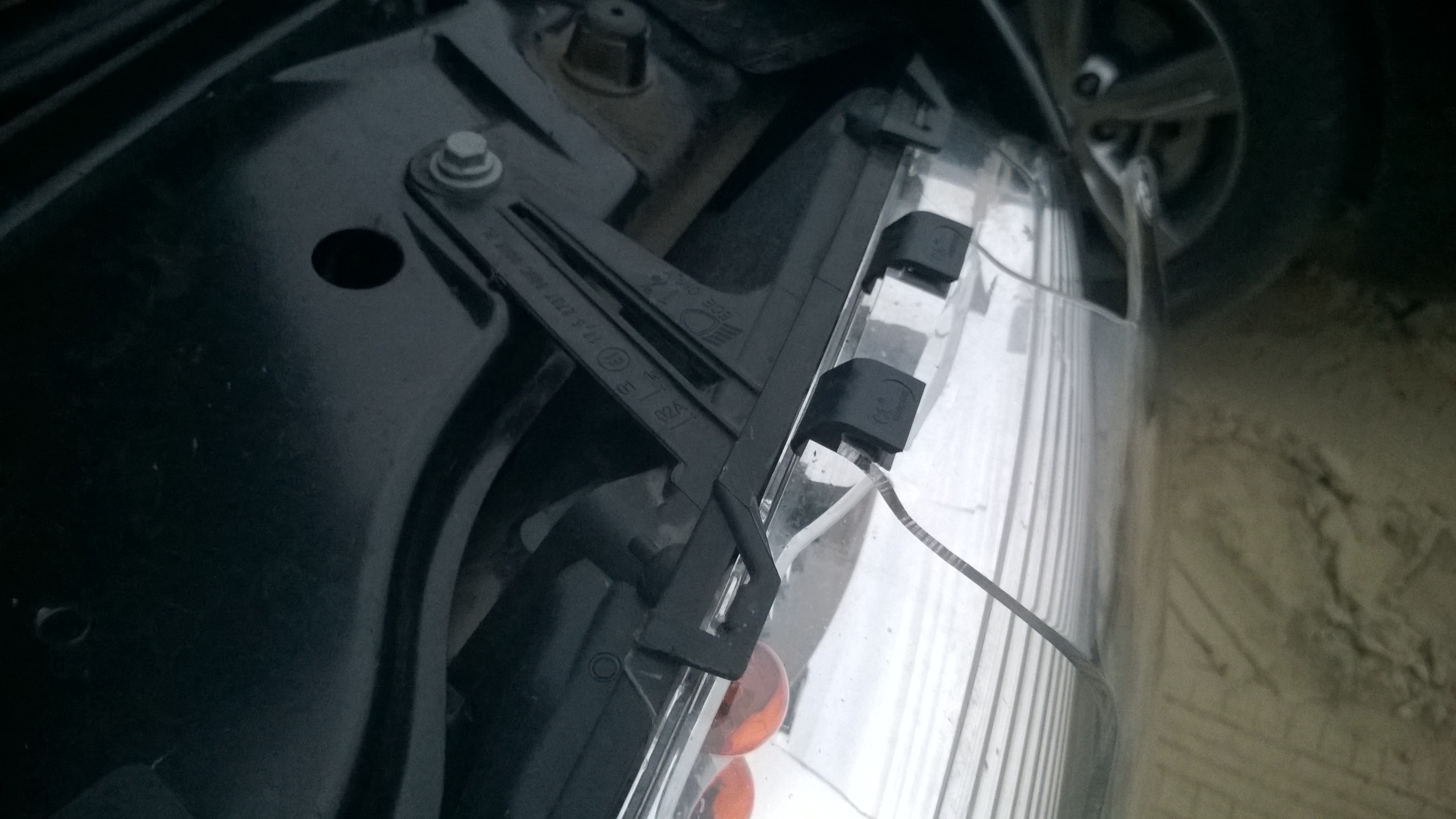

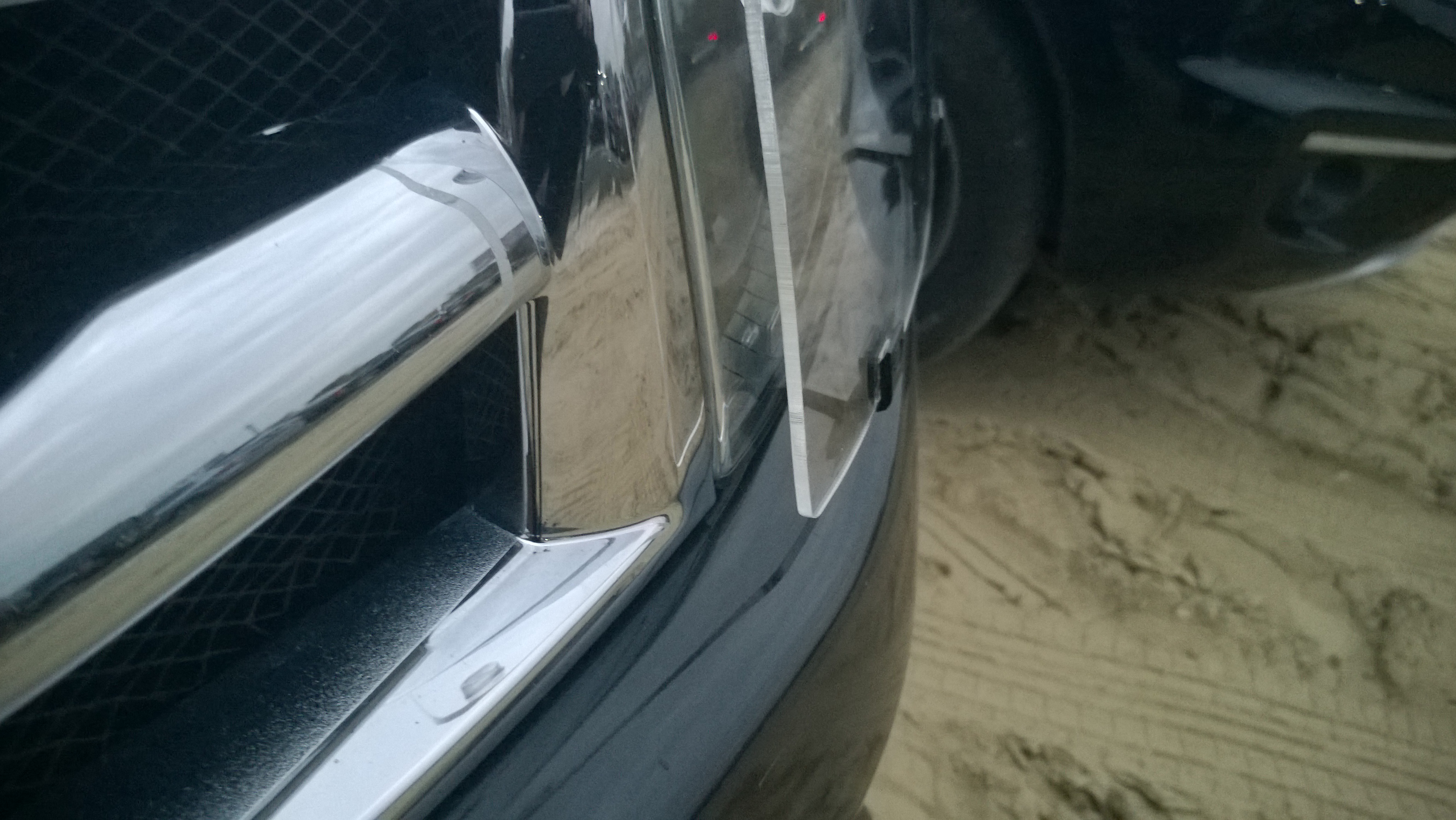

По умолчанию Защита фар от prodeflektor
Сегодня получил защиту фар от нашего партнера serg_tahoe, Саше Sapsan спасибо за доставку
Установка особых сложностей не вызвала. Ориентируем защиту по фаре. Между фарой и бампером заводим нижние направляющие
Нижние направляющие заводим до полного прилегания защиты к фаре (до прижима втулок-ограничителей)
и защелкиваем верхний фиксатор на фаре
Делов на три минуты
Зазоры между дефлектором капота и защитой посмотрел, все замечательно встало, касаний нет
Результатом доволен
