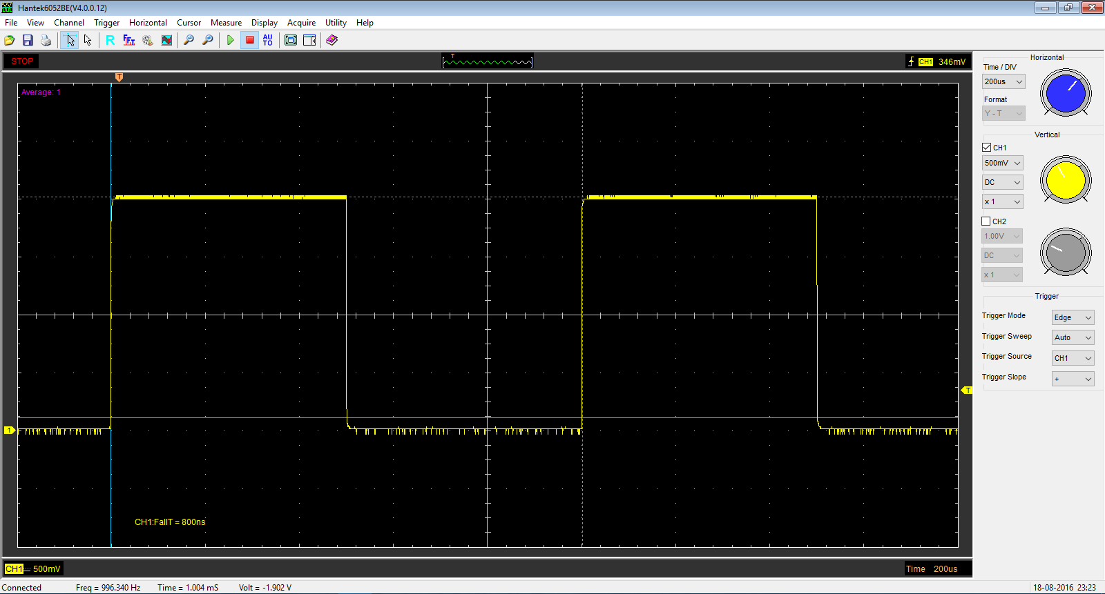

Вразумите старого!
Частота следования импульсов в районе 3 KHz?

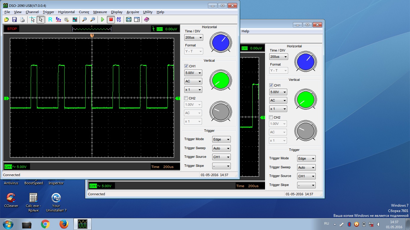

Вразумите старого! Частота следования импульсов в районе 3 KHz?
Дим, в этой программе курсор есть. Нажимаешь левую кнопку мышки в нужной точка (по фронту импульса), не отпуская кнопку перемещаешся к следующему фронту и отпускаешь кнопку. Внизу высветится частота и остальные параметры.

Ну это в машину надо идти с ноутом... А методом расчета? Предел по времени 200 микросекунд.
По картинке, примерно 1,65 деления 1/(1,65*0,2) = 3,03 кГц.
