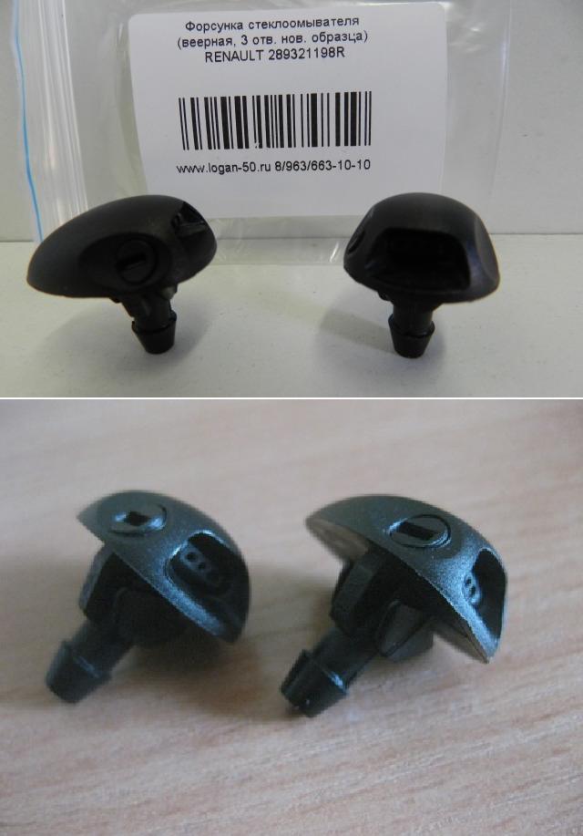

Топикстартер не обижайтесь.Кто ни будь подскажете каталожный номер жиклёра омывайки с тремя дырочками оригинал, а то найти не могу или ткните где в теме.. Буду благодарен.
Седой60 вне форума   Вверх Ответить с цитированием
Старый 24.12.2016, 07:16   #23
Сообщение от Седой60 Посмотреть сообщение
289321198R
Тема по форсункам http://duster-clubs.ru/forum/showthread.php?t=114

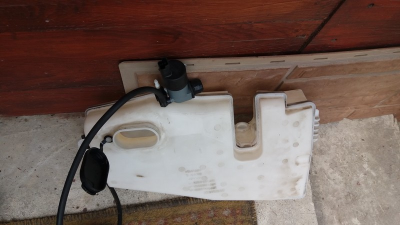

Вылезла проблемка: бачок омывайки полон и не капает, моторчик жужит - водичка на лобовуху и заднее стекло не льётся. Отсоединил трубочку и продул водой форсунки - работает. По мыслям: забит подвод воды к моторчику и он не проталкивает воду дальше. Как снять бачок и где моторчик?

ktoto-zdes, попробуй вначале просто снять бачок (не снимая насоса) и промыть-прочистить его внутри, а особенно сетку насоса надо почистить (есть там такая). Пару лет тому назад на одном из форумов рассматривался такой же случай. Сетка забилась какой то гадостью от какой то левой омывайки. Тогда все закончилось тем, что насос прочистили и промыли и всё восстановилось.

Ну чтож - вобщем он работает))) разорал, вытащил резиновую сеточку - она была вся в .... забита)))) Промыл, всё промыл. Поставил обратно - работает))) По цвету гадость, что забила сетку, была похожа на ржу, когда воду отстаивают бывает такой осадок - рыжий.
Спасибо всем за помощь!!!

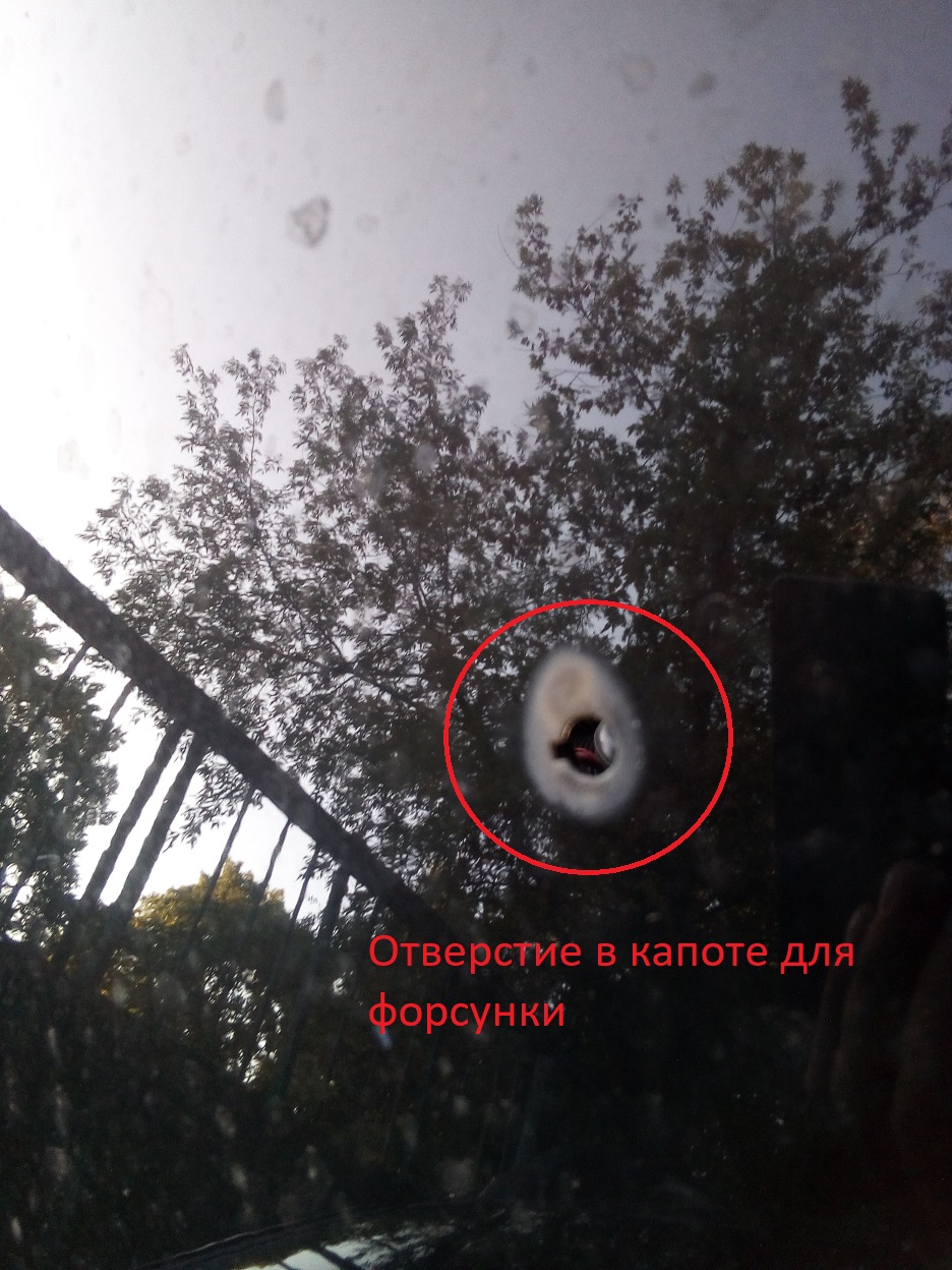

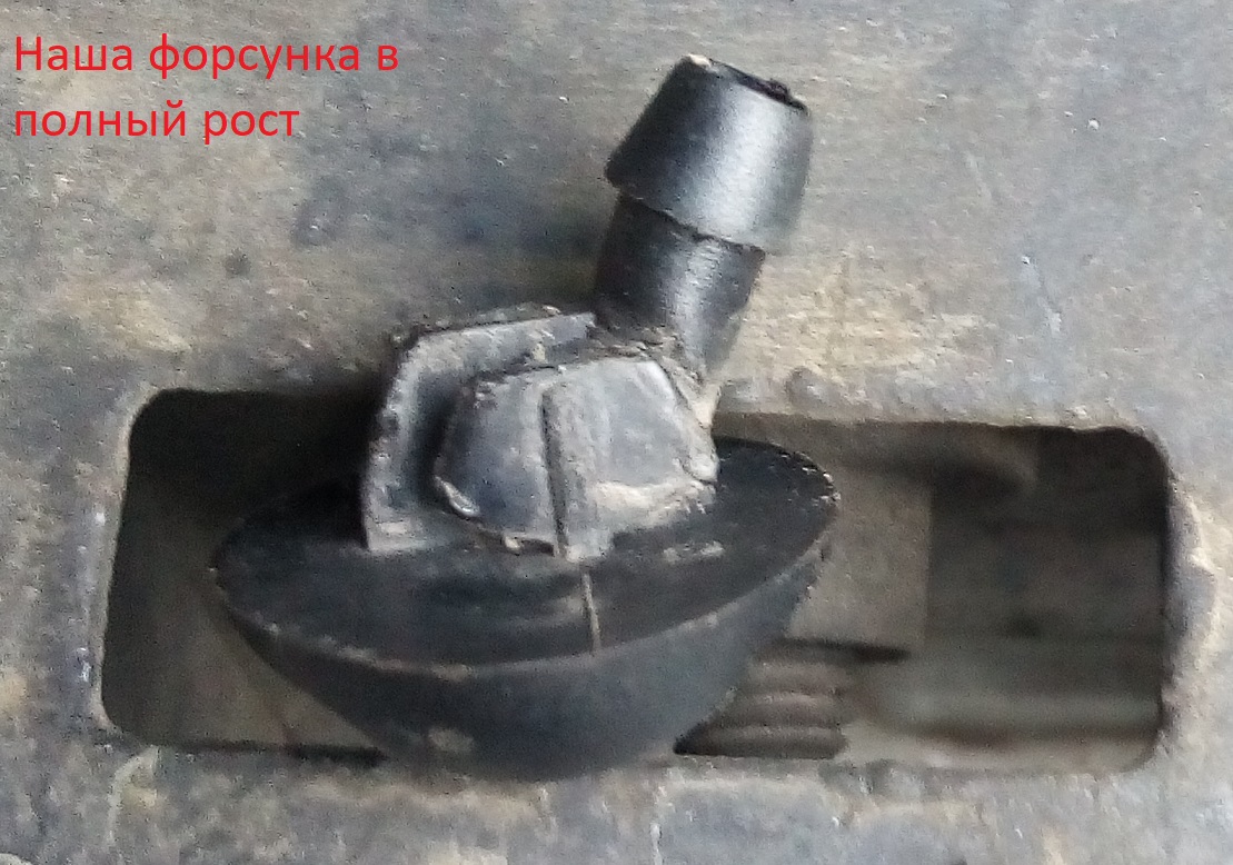

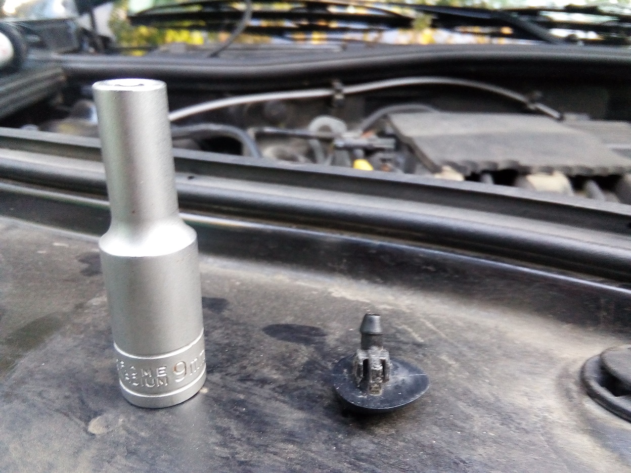

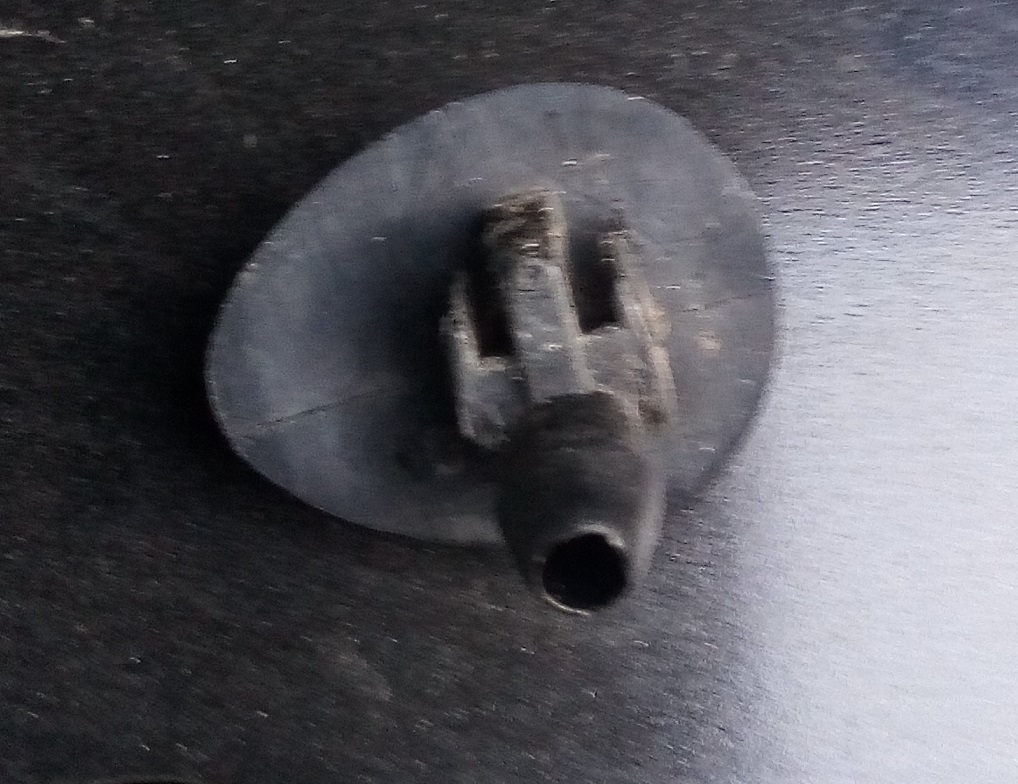

Попалась на глаза интересная информация "Дерсу" с другого форума, с ссылкой на видео - как аккуратно снять форсунки с капота. И поскольку я был очень озадачен течью воды через зазор между форсунками и капотом прямо на 2-ю слева катушку, то тут же провёл
это действие по герметизации. Использовал герметик "Герлен", высокую головку на 9 мм, ну и чем почистить от грязи. Всё прошло удачно - брызгалки снялись легко и аккуратно. Естественно, при демонтаже брызгалки, капот надо придерживать с лицевой стороны, металл очень тонкий. Всё загерметизировалось, ушла заноза...
P.S. Катушки зажигания от попадания воды в свечной колодец - портятся...
