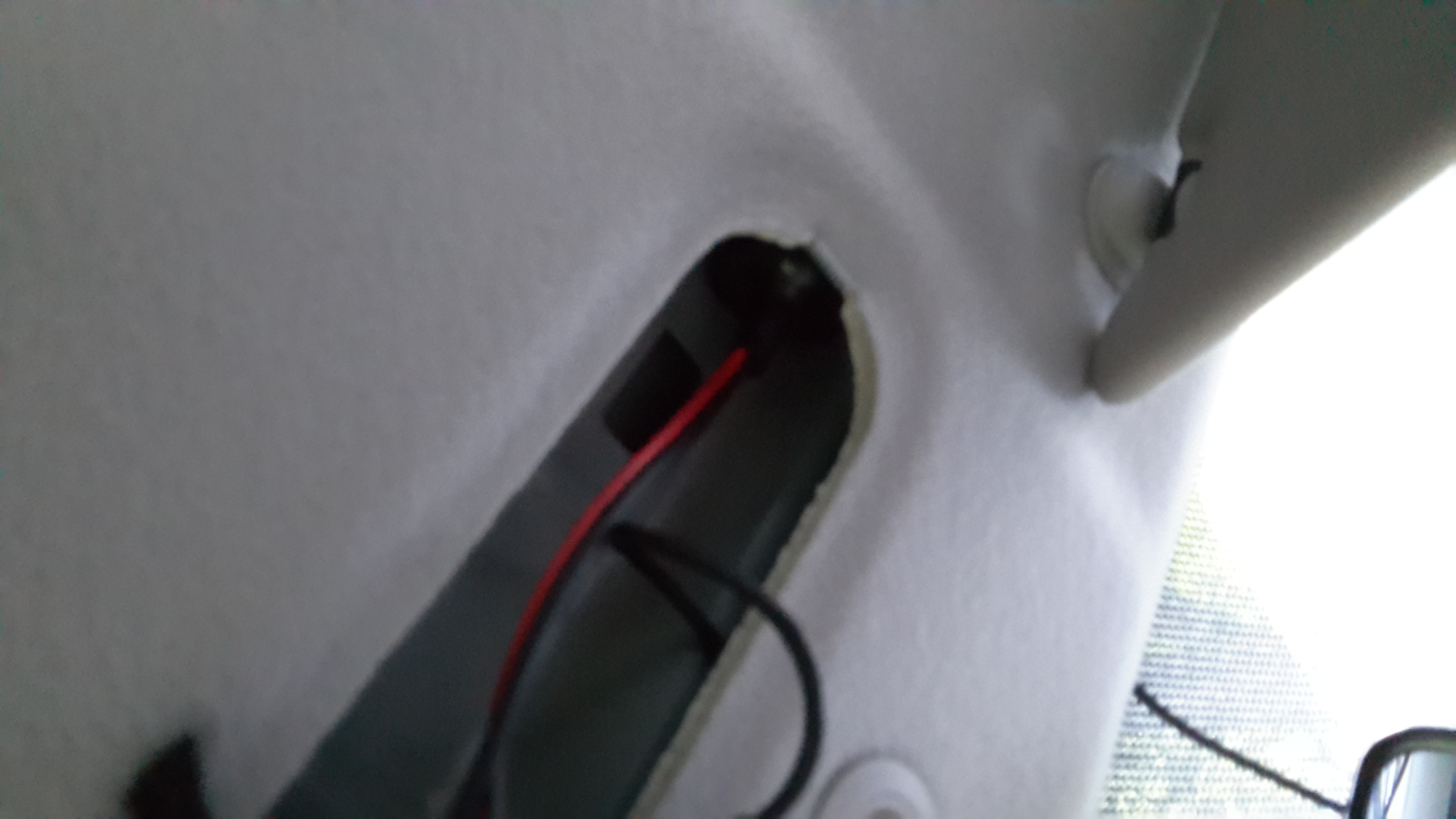

Я так думаю это просто защелка, чтобы не бились провода, он еще как умудряется удерживать плафон. От микрофона я бы явно запитываться не стал, на микрофоне должно быть другое напряжение.
Я когда запутывал дополнительно освещение от плафона, то разобрал саму фишку и подключимся к плюсовым контактам по бокам используя контакты от старого компьютерного кулера.
Какое другое? Уже поздняк, я туда уже втулила один разветвитель. Темно стало, второй делать пока не стала На плафон совсем тонюсенькие проводочки идут, тут мне показались потолще, поэтому отрЭзала

Я бы удивилась, если бы сделала все как надо с первого раза. Завтра измерю напряжение. Если 6 вольт, придется все-таки делать скрутку, которую так не хотелось) специально же побежала купила блин соединители(((

В общем провод, идущий на микрофон, красный, имеет напряжение 6В.
Регистратор туда пока не подключала, провод был скручен обратно и замотан изолентой Я теперь думаю, может фишку разобрать на этот самый черный коннектор и туда его напрямую воткнуть, чем эти скрутки делать...
Вы мне скажите, можно эти провода побольше на себя из-под потолка вытащить? Или их там что-то держит????
Ну что ж, на ошибках учатся. Ну зато я решила, что мне все же пригодится наличие мультиметра собственного, поэтому сие чудо уже заказано в юлмарте за 380 рублей))))
Кроме того, даже путем отрезания не того провода, был приобретен бесценный опыт))))

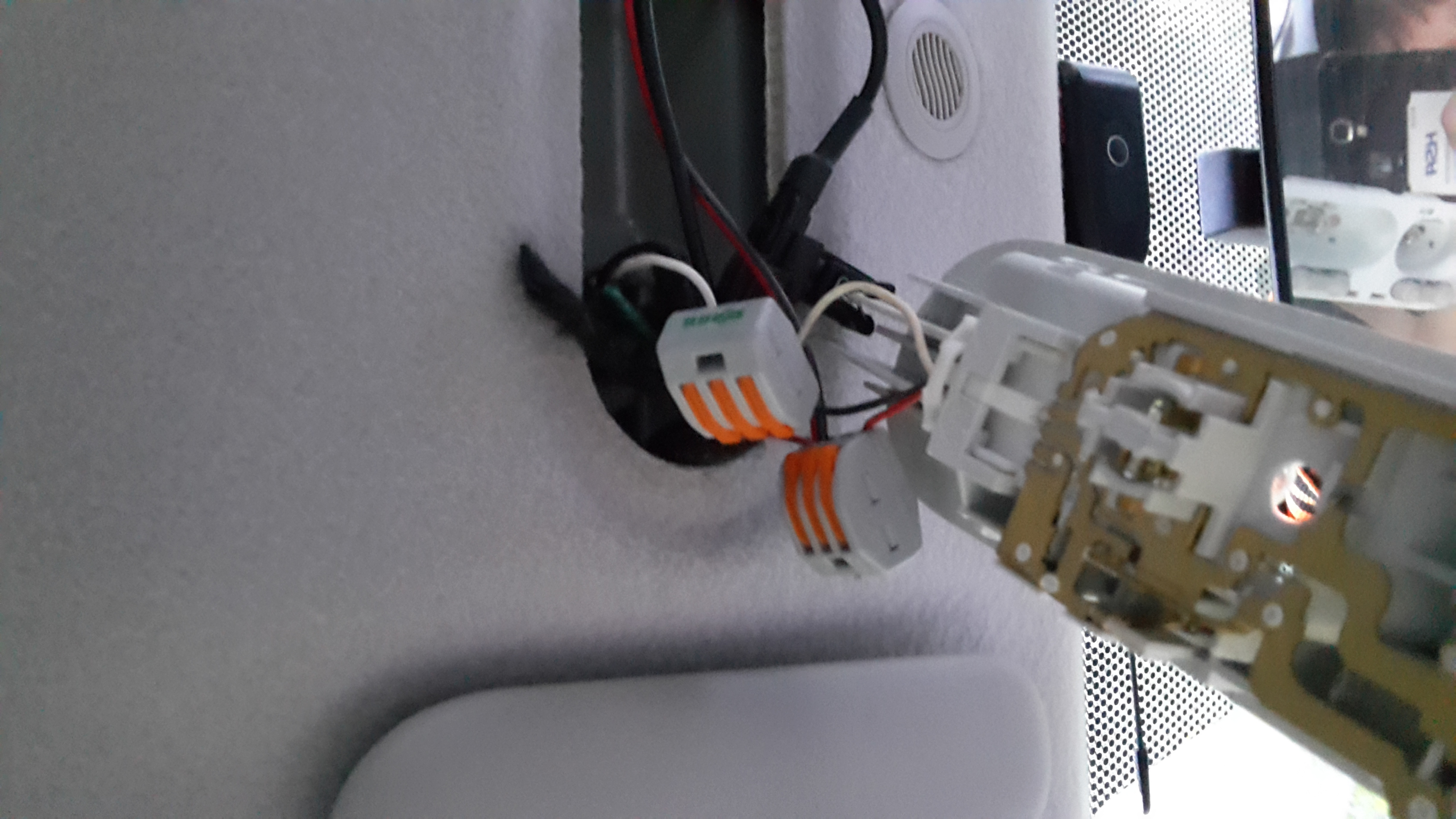

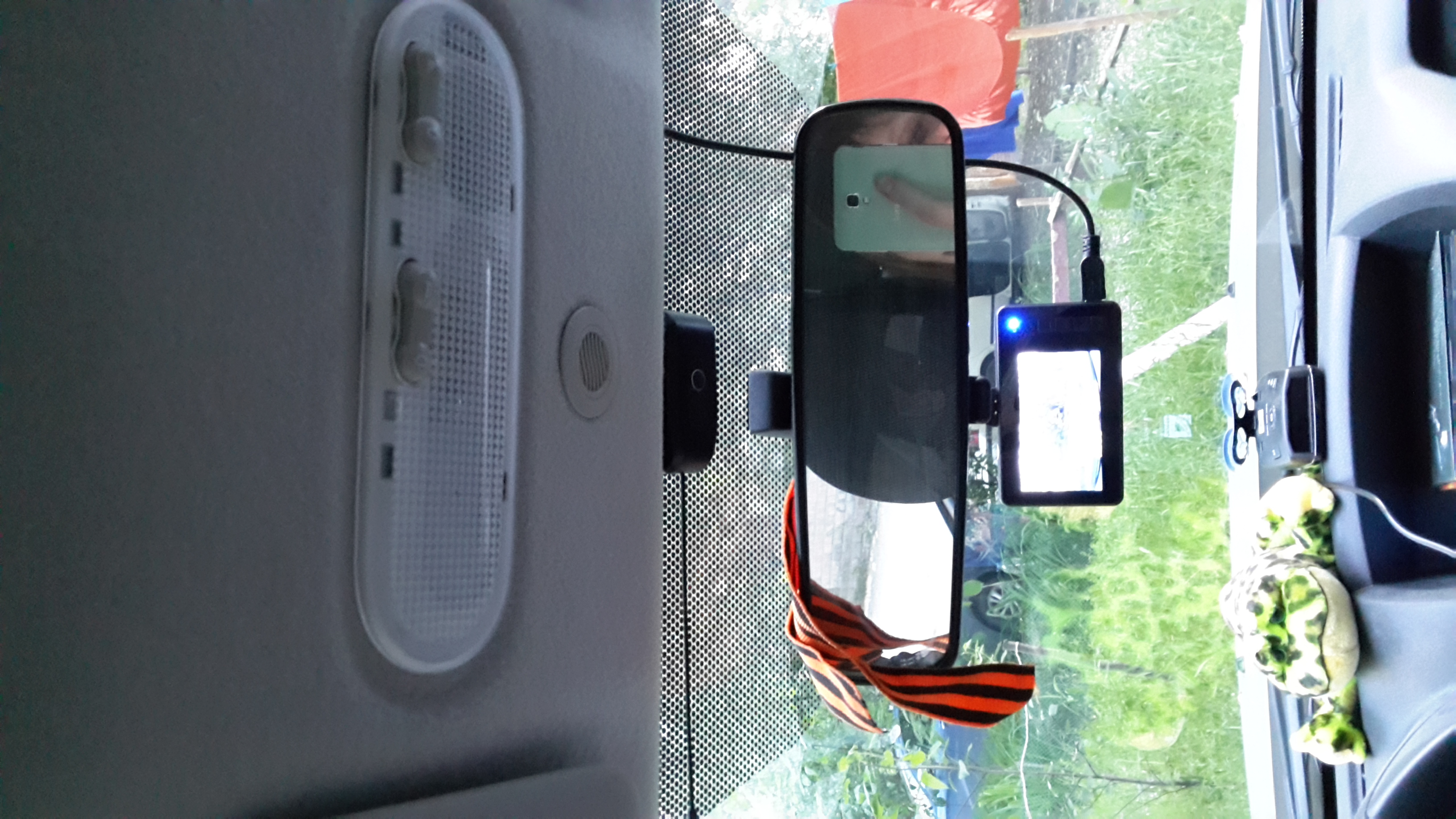

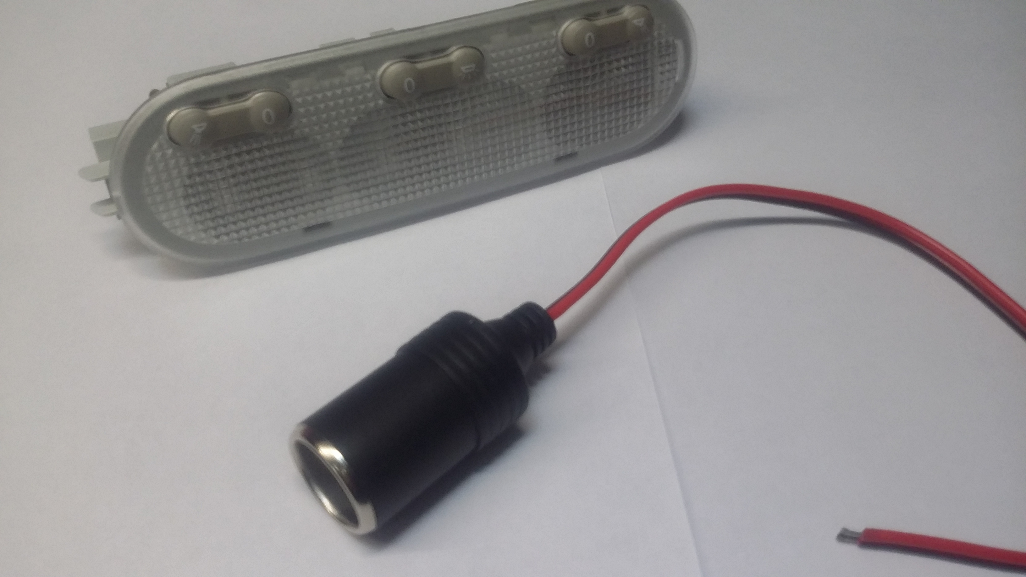

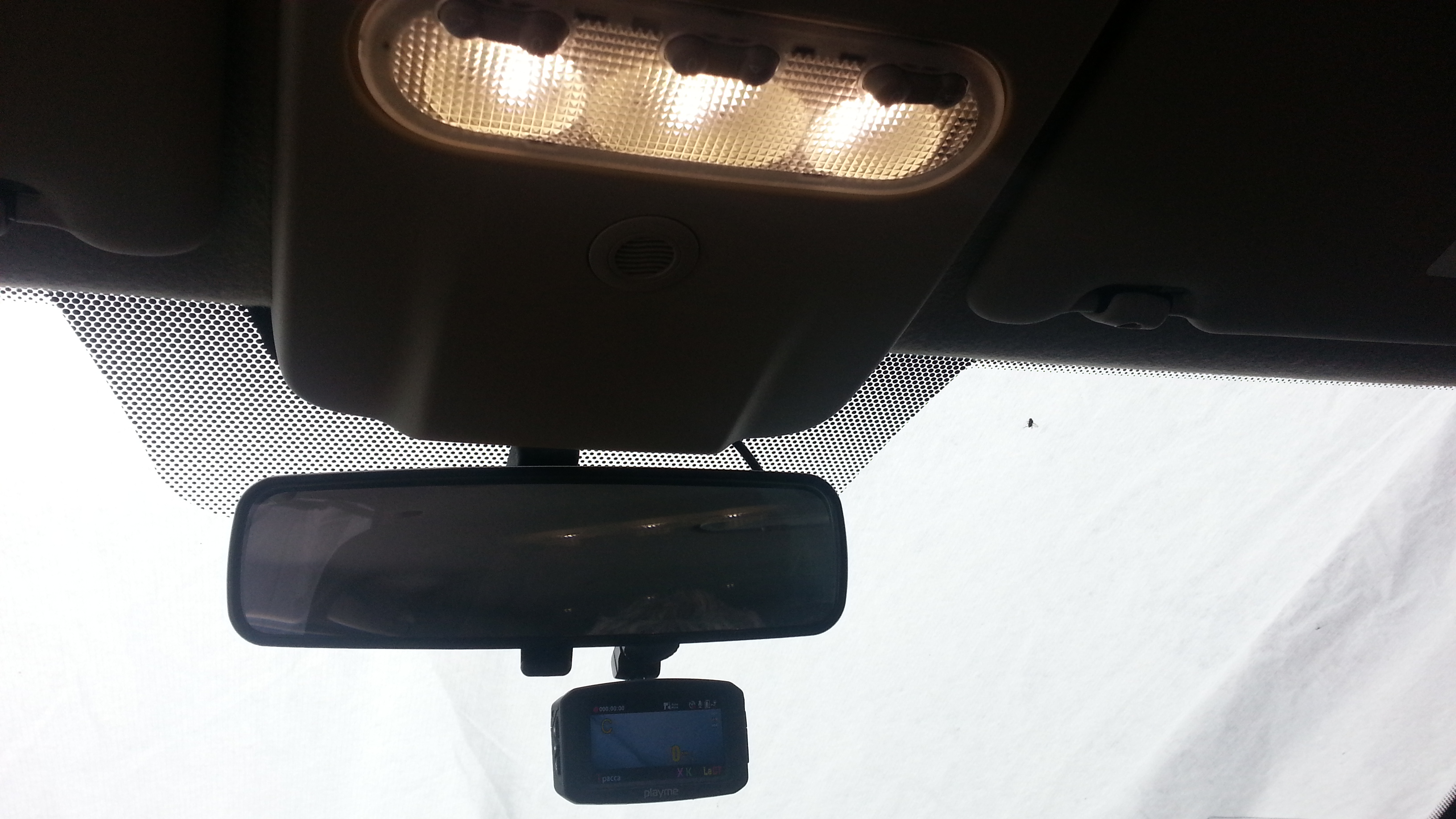

Ну как честный человек, докладываю
Спасибо всем за участие) Со второго раза пошло как по маслу) Времени заняло 10 минут с учетом сворачивания и запихивания провода
Фотки, правда, плохого качества, но что есть) Провод вместе с зарядником и купленным гнездом прикуривателя спрятала между крышей и обшивкой. Так и хотела, собсно, упростить себе задачу максимум и оставить родной блок "питания" регистратора.

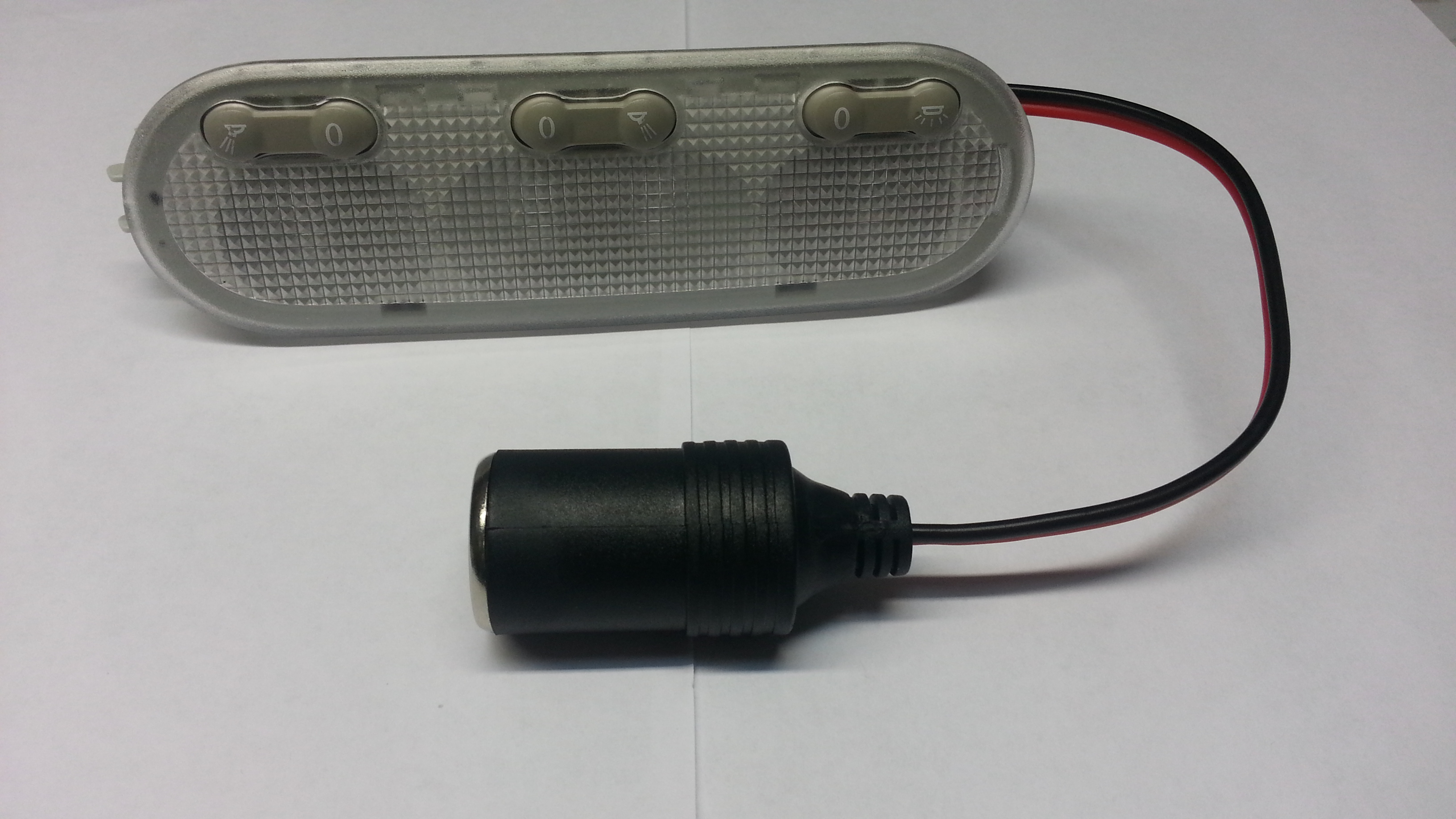

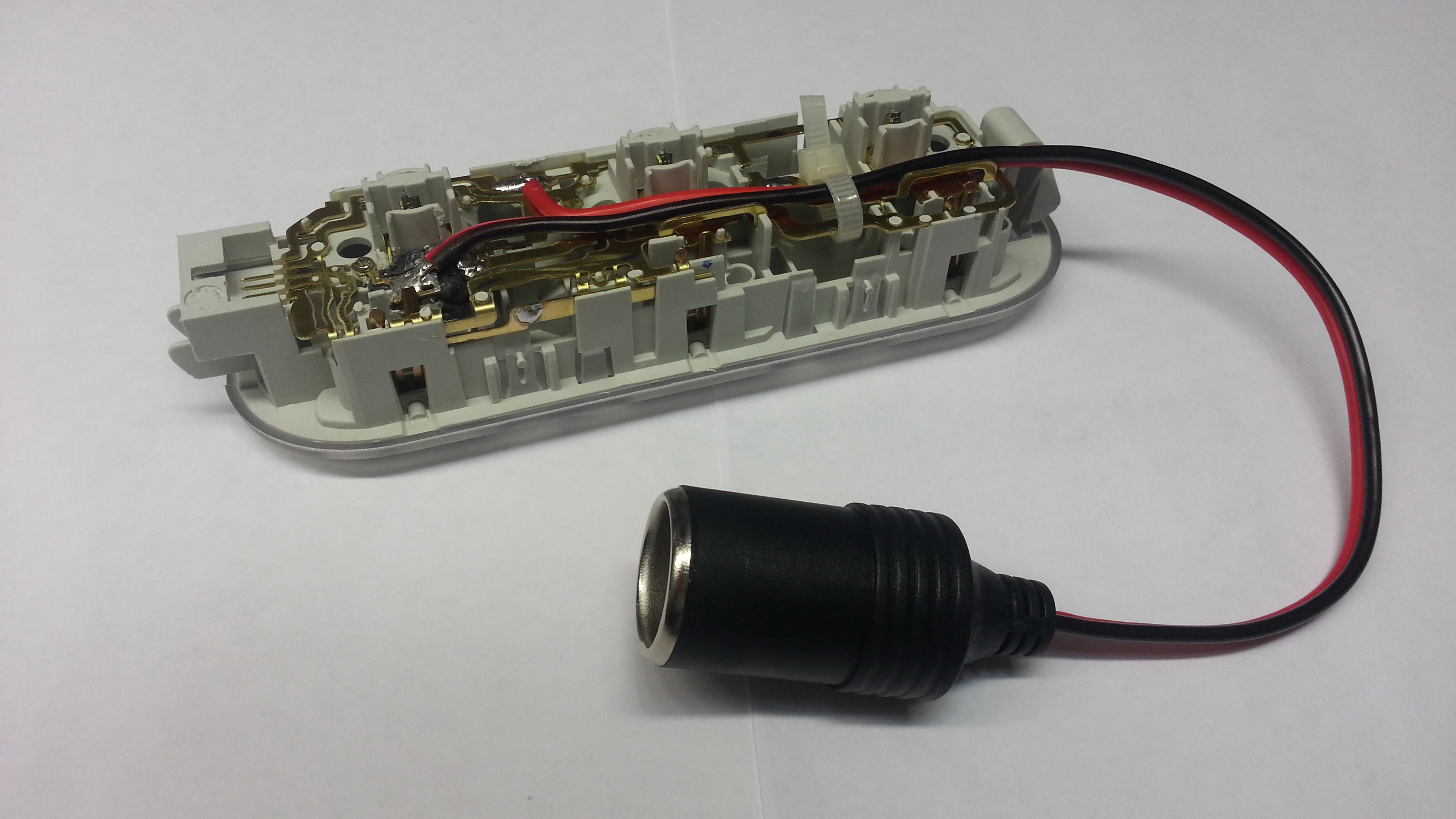

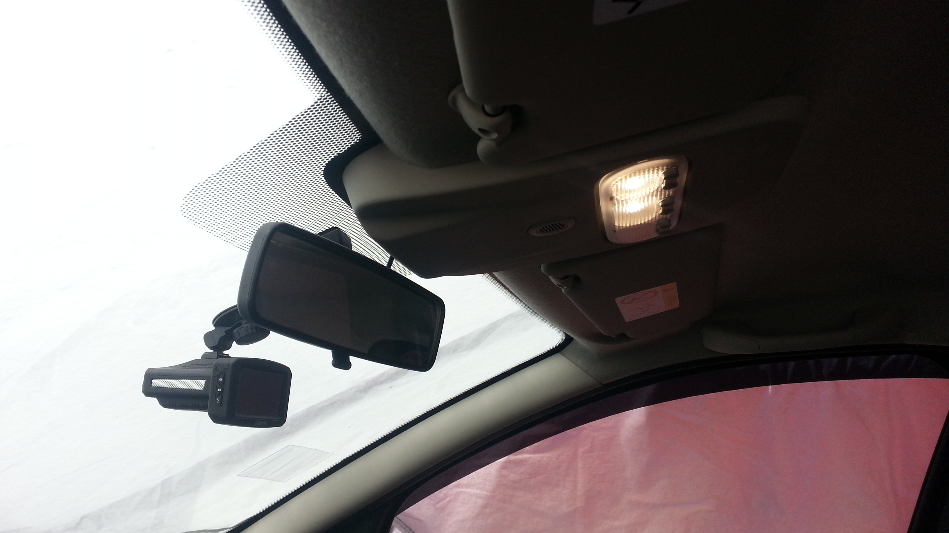

Воодушевленный подвигом Мышки-Татошки, также решил убрать провода от регистратора-антирадара под потолок.
Приобрел в Екзисте тройной плафон, немного его переделал, чтобы задействовать левый выключатель для включения\отключения регистратора. Средний выключатель управляет левой и средней лампой и наконец правый выключатель вкл\выкл. пассажирскую правую лампу. В Китае через Али заказал гнездо прикуривателя.
Немного помучился с запихиванием всего этого хозяйства под площадку под плафон, но в итоге все получилось как нельзя лучше , внизу фотоотчет...
Да все лампы сразу заменил на светодиодные, передний двойной плафон ( чтобы не пропадал)поставил вместо заднего одинарного. Теперь свет в салоне в темное время - как днем.
