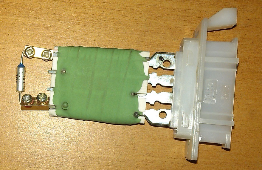

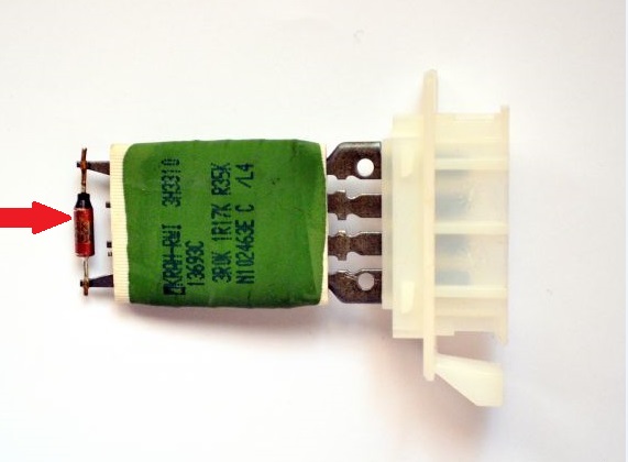

подпаивал контакты: говорит что "контакты "1,2,3 скорости боятся перегрева, 4-я, типа "прямая"-если первые три "выбьет" доехать до сервиса (ремонта) можно на 4-й))).
4 скорость-говорит о перегорании термопредохранителя на резисторе.
Название: rezistor-pechki-reno-logan-sandero-l280751 - копия.jpg
Обычно его меняют на новый.....можно так...
Вложение 67314
Вложение 67315
Маркировка термопредохранителя будет не лишней

Я его ещё не менял....с тырнета вот....(ц)"идём в любой радиомагазин и покупаем термопредохранитель на 192° на 10А (15А), на моём была ещё надпись 250В, но главными характеристиками является температура и ток".

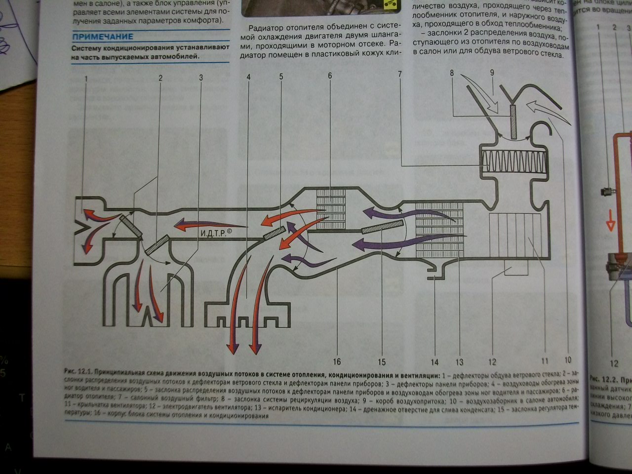

А по поводу фильтра - есть схема. Здесь своё утверждение не снимаю - при засорении фильтра ток будет уменьшаться. Причём, электродвигатель вентилятора на схеме выведен из потока воздуха.
Название: Схема вентиляции.JPG
Не, Володь. Что-то мне кажется, что ты не прав. Следуя твоей логике: чем больше нагрузка на ДВС, тем меньше он должен жрать бензина.
Эта схема не про нас. В этом случае будет аналогично пылесосу.
