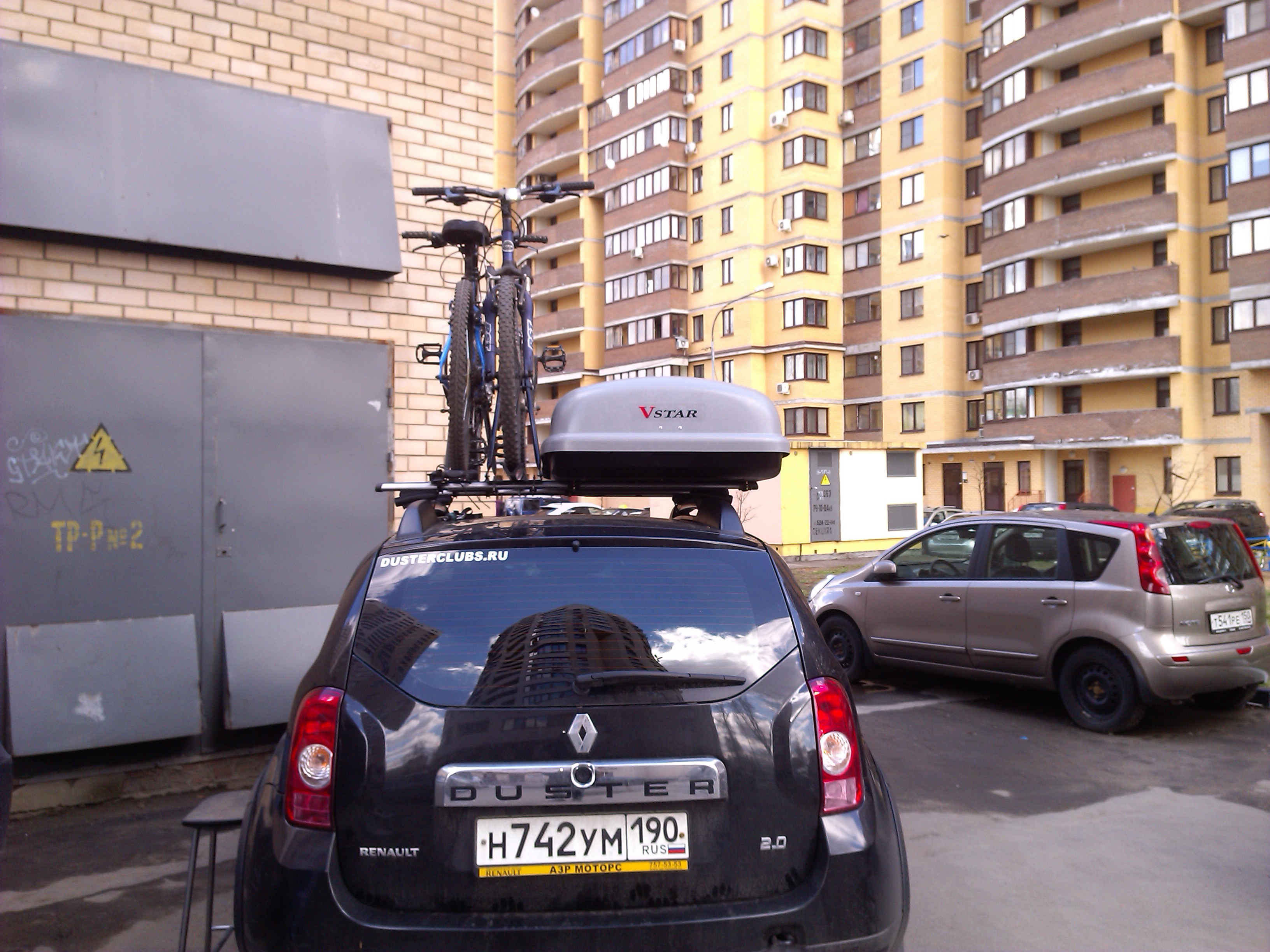

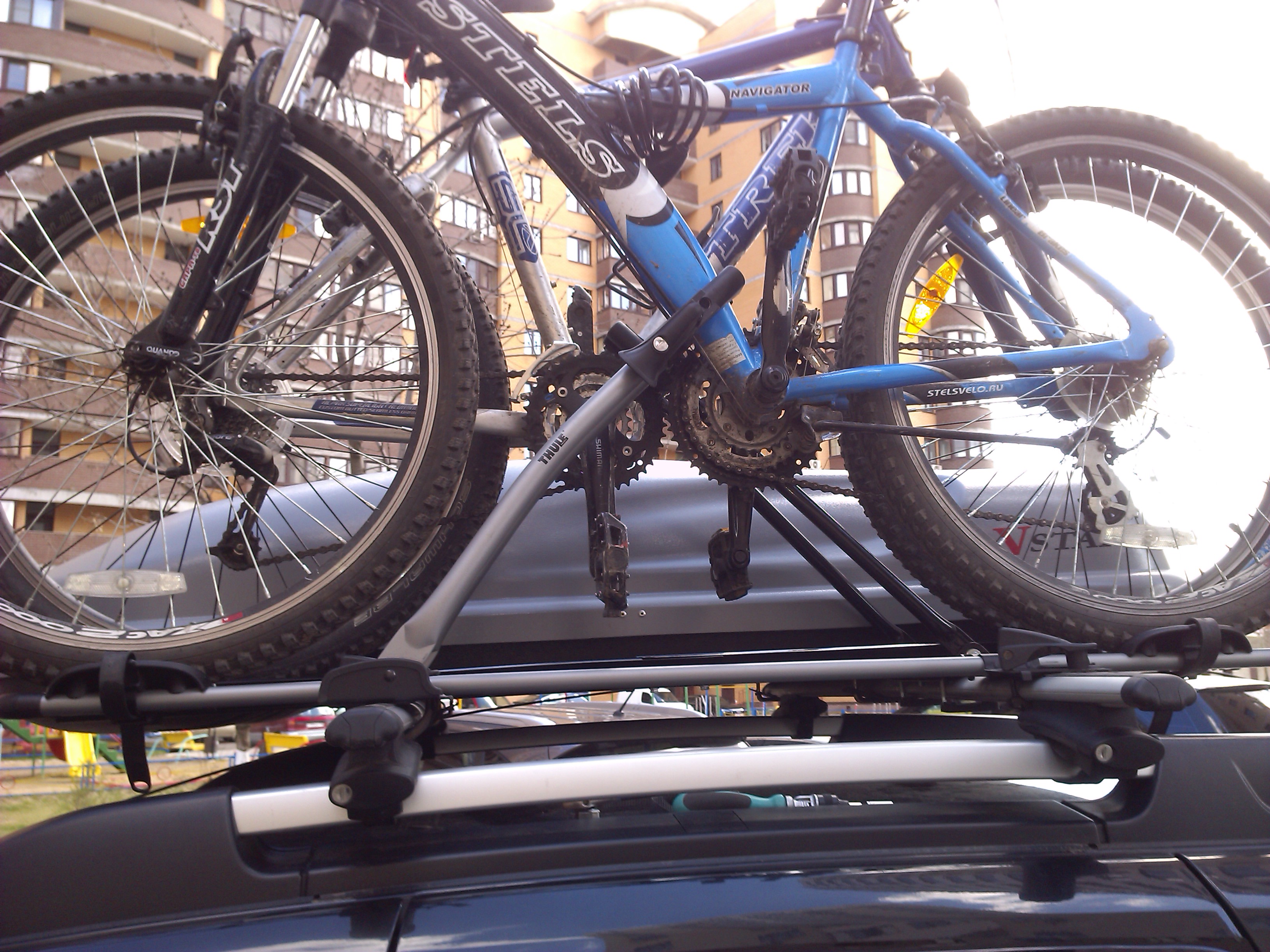

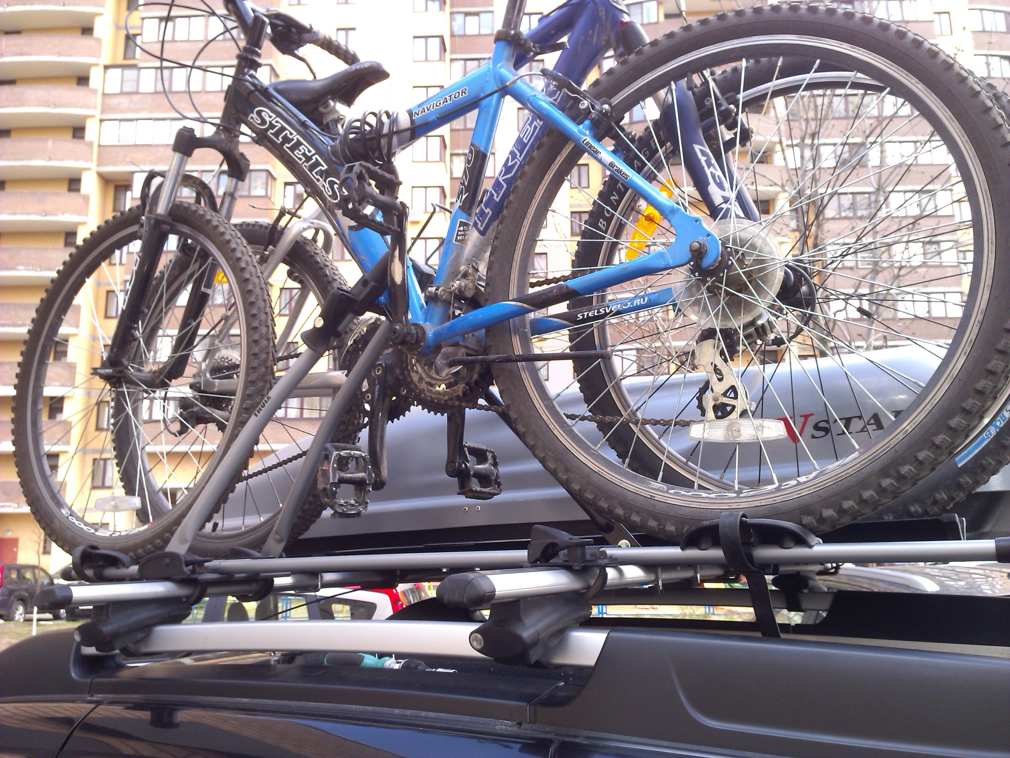

Доброго дня всем. В субботу с сыном решили скомпоновать на рейлинги бокс и два велокрепления. Получилось.

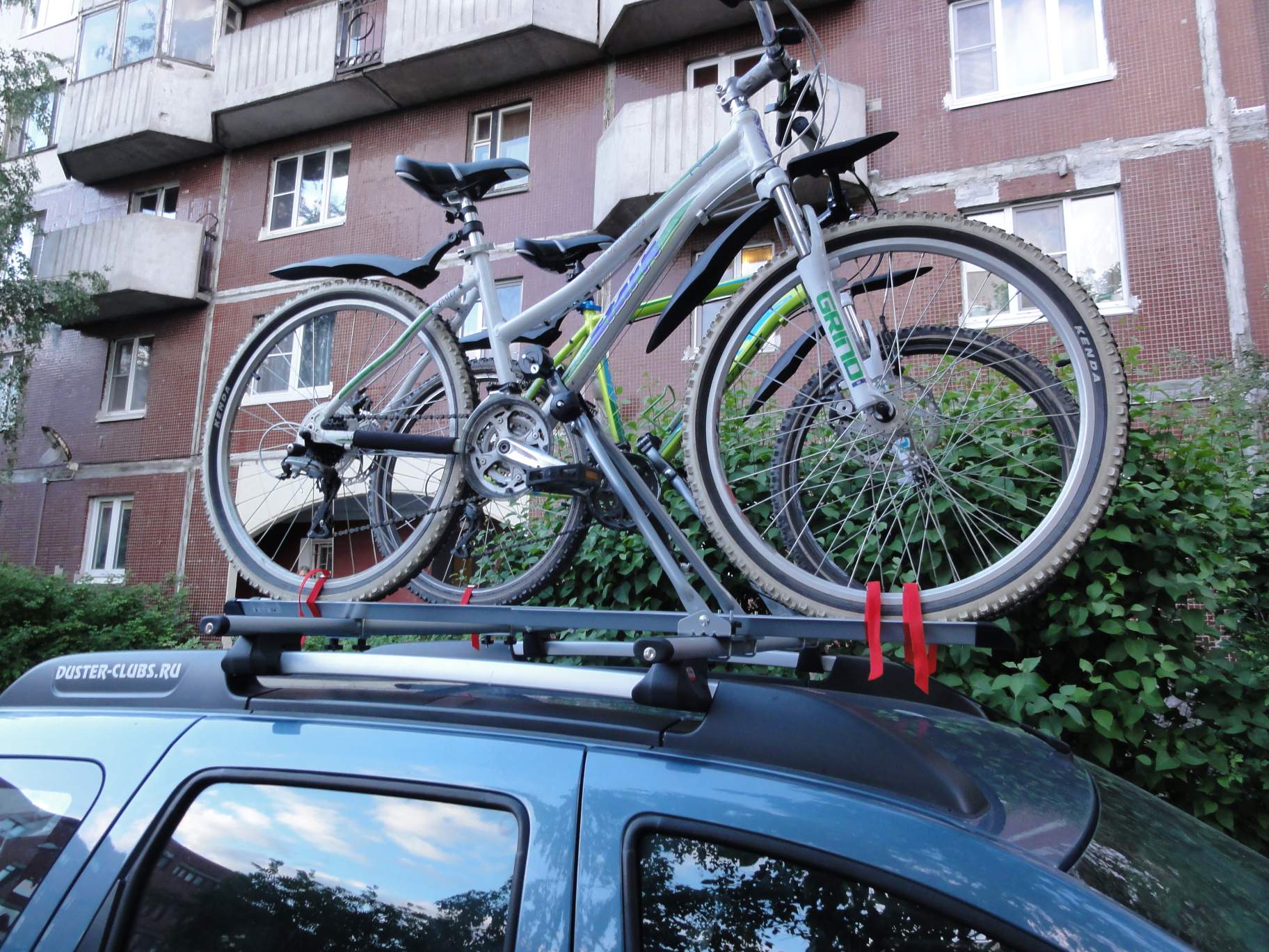

Вот и я отчитаюсь. Купил Amos Alfa аэродин (2990руб). Menabo Huggy lock (2400руб х 2шт). Багажник давно прикрутил. Вчера протянул (как рекомендуют в инструкции, после небольшого пробега), протянулось по 1-2 оборота на каждой точке . Прикрутил крепления, к ним велики. С тротуара крепить очень легко, с ровной поверхности приходится тянуться (мой рост 185). Чтобы закрутить верхний барашек, вставал на порог.
Поездил по ямам на скорости, разгоны-торможения. Всё на месте, не болтается. Больше влияния от ветра (вчера хороший ветер был), сантиметров на 5 качаются.
В понедельник поеду за 1300км. Могу отчитаться, если кому интересно. Главное не заезжать на подземный паркинг)))
