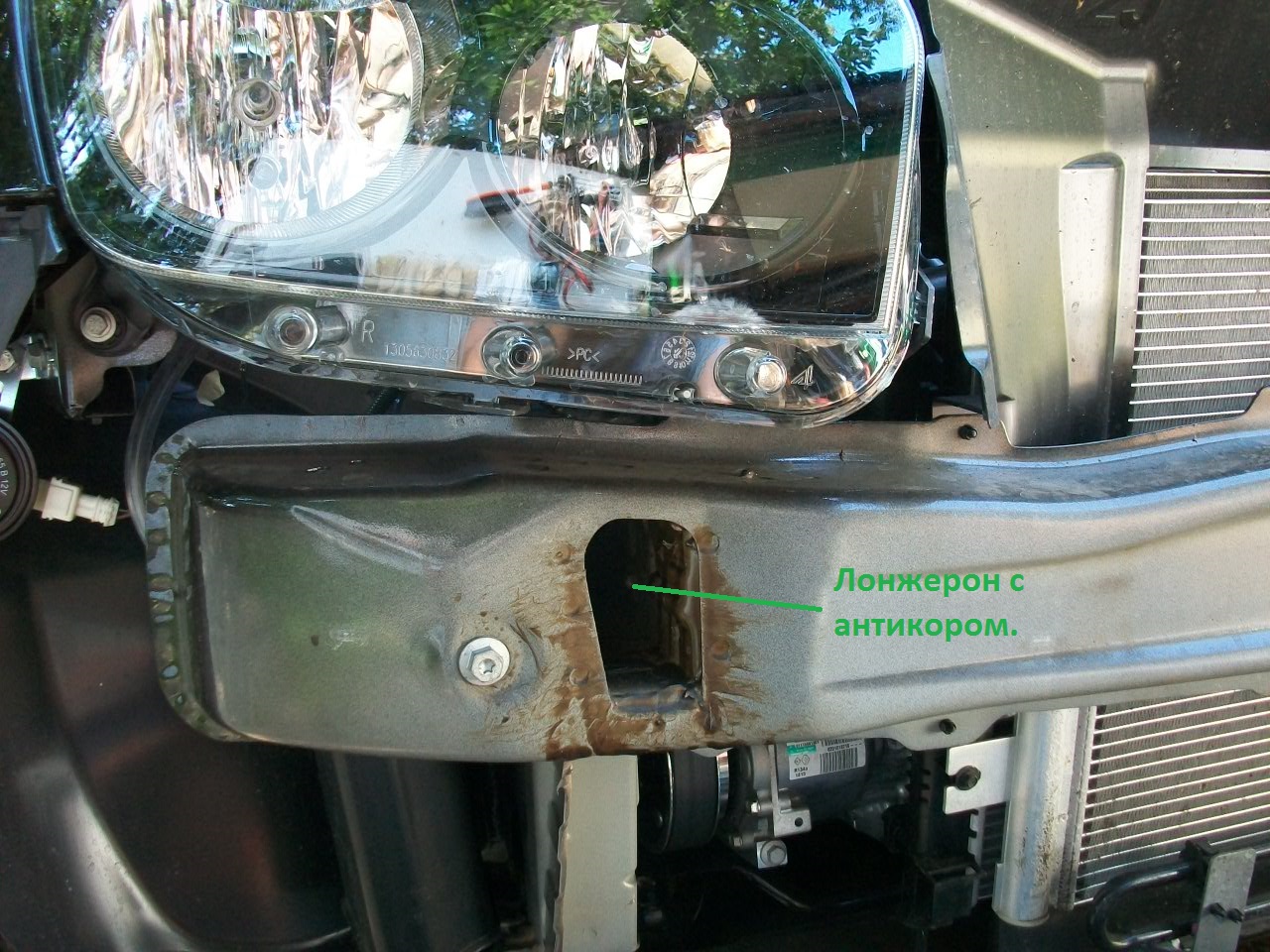

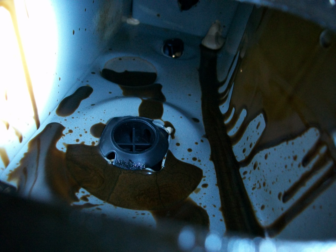

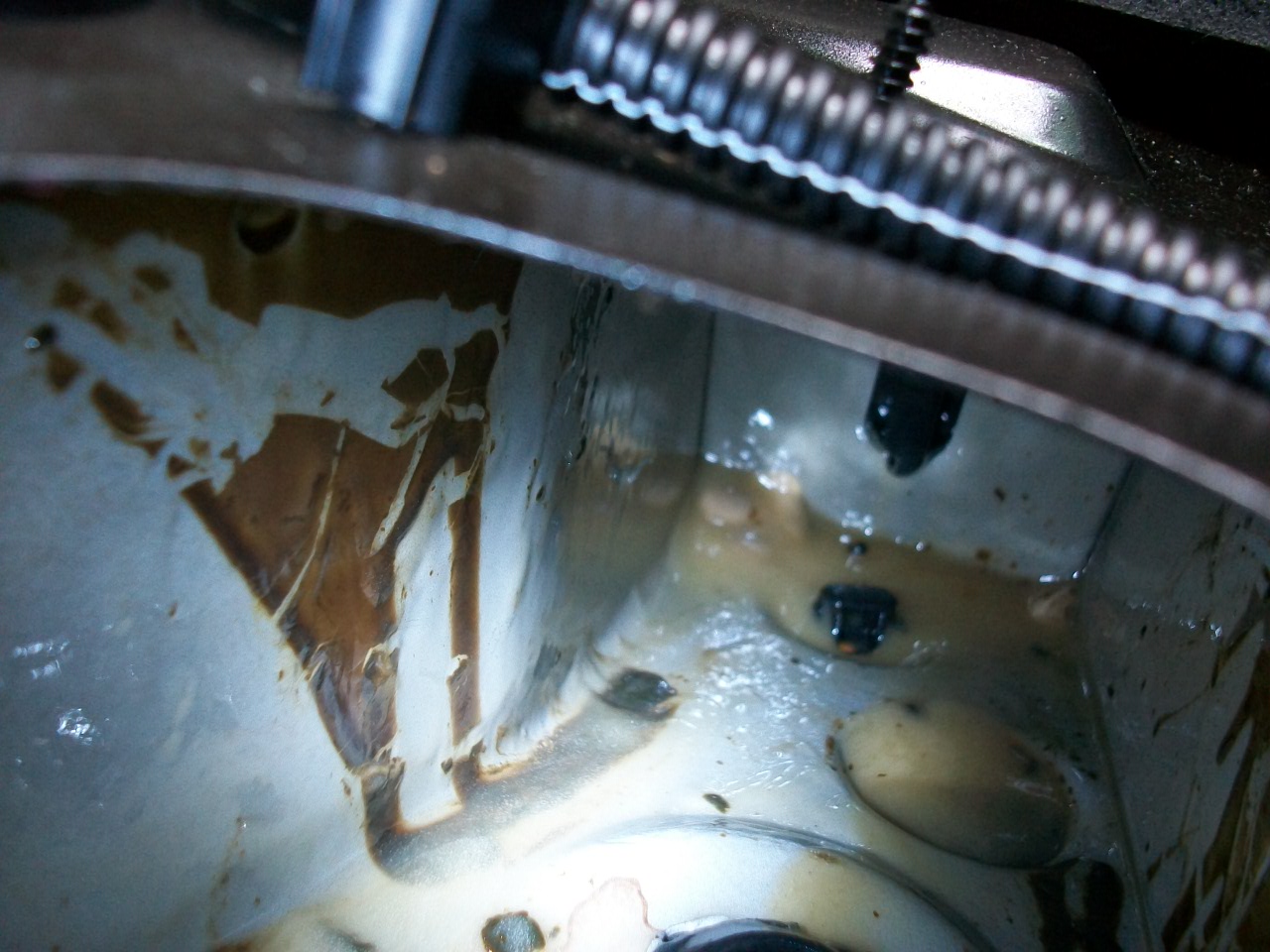

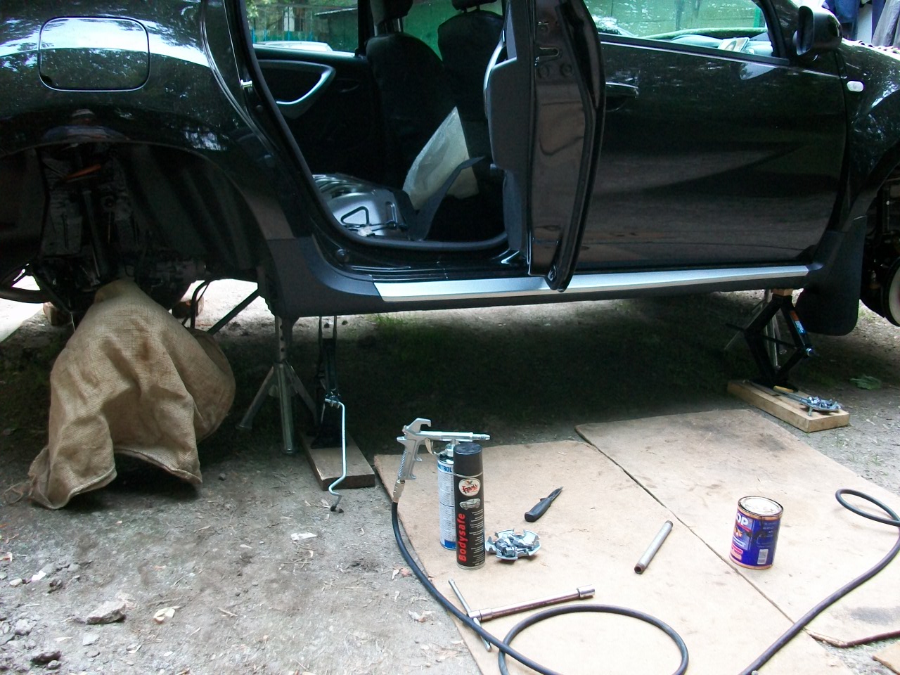

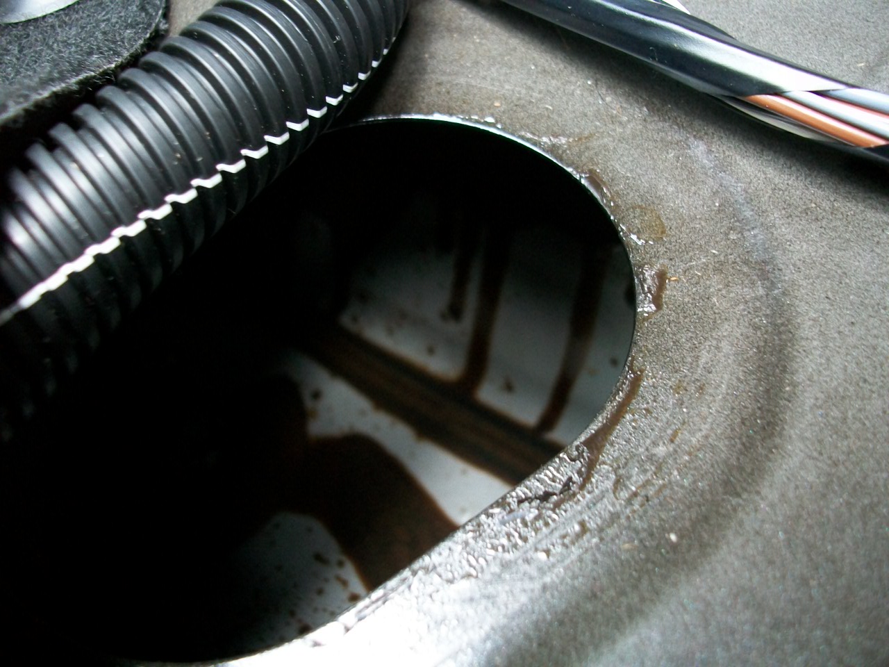

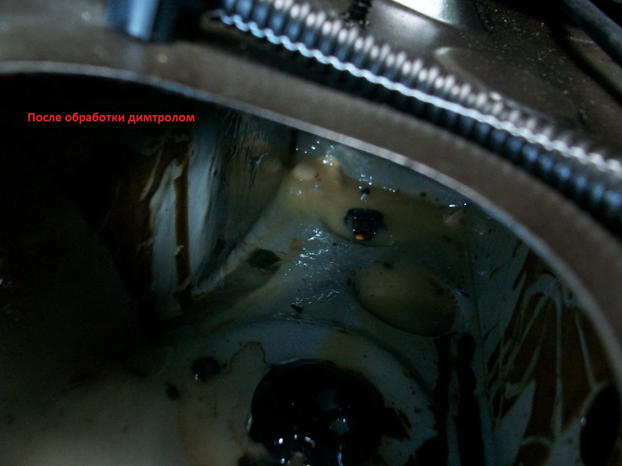

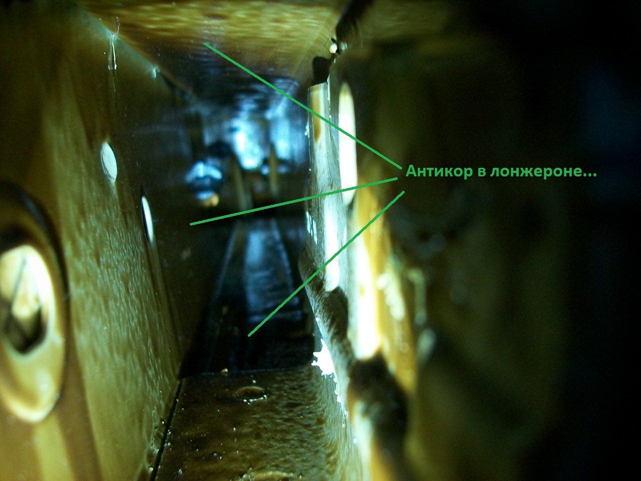

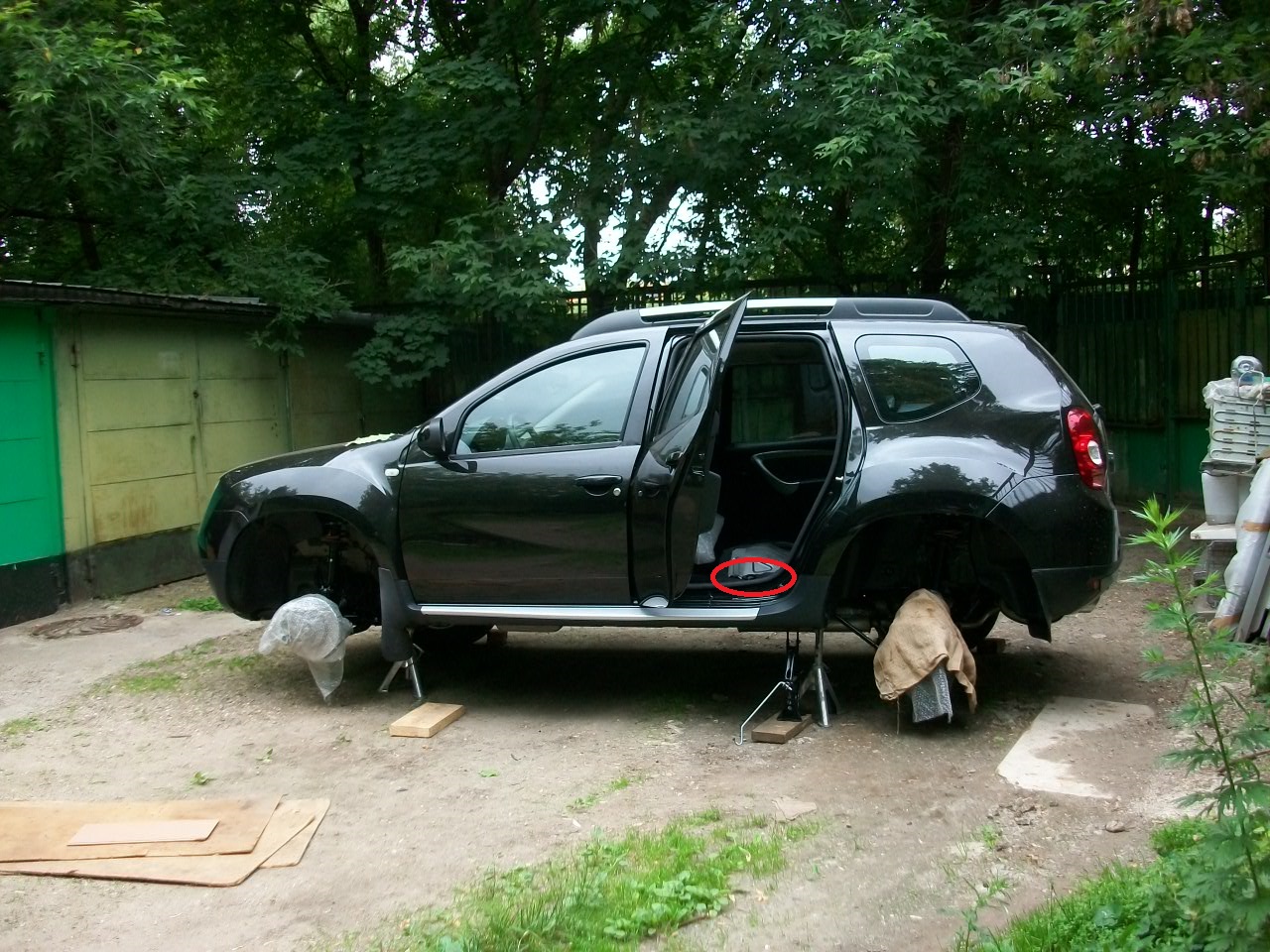

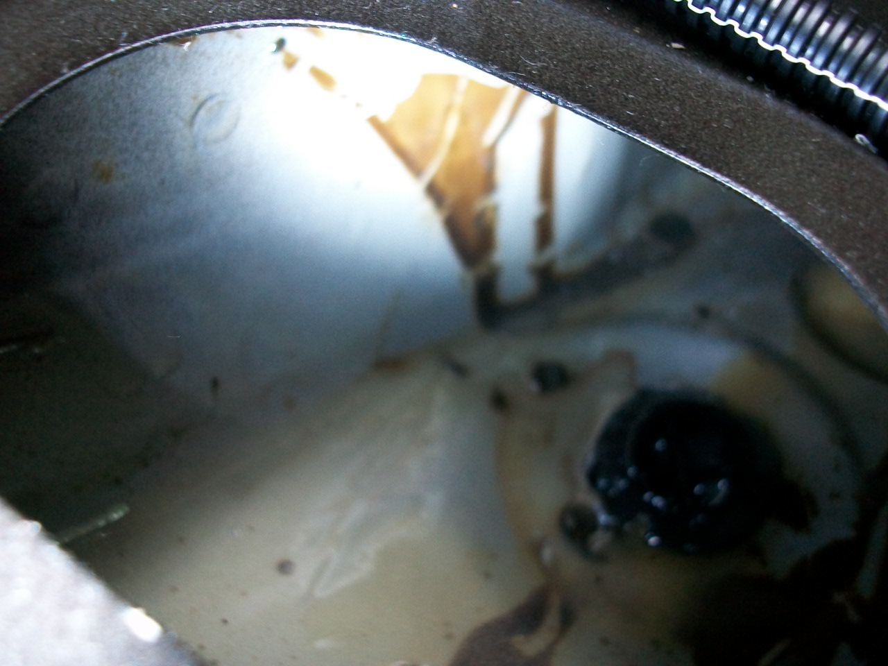

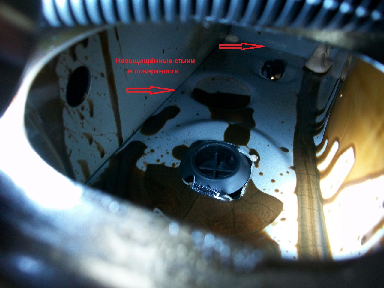

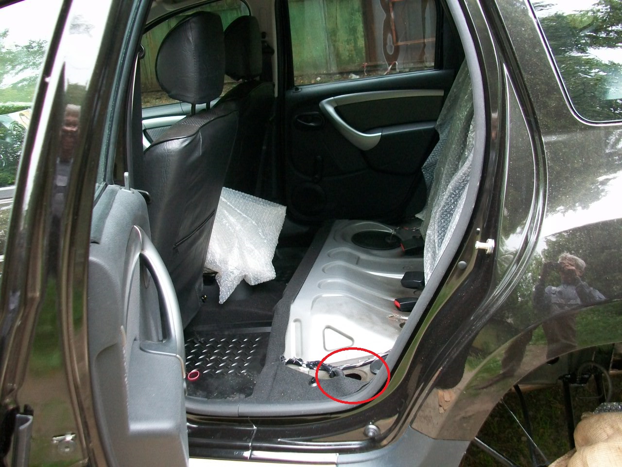

Ещё одна ложка дёгтя в Дастер, нет - в Автофрамос...
Намедни снял заднее сиденье и заглянул под пластиковую заглушку скрытой полости. Картинка меня, мягко говоря, разочаровала. Антикор нанесён кое как. Вот у меня есть вопрос: "Нужен ли антикор во французском автомобиле адаптированном для эксплуатации в России?" Ответ короткий: "Нужен!" В таком случае, исходим из того, что антикоррозийная обработка нужна. Либо её делает автопроизводитель и получает за это деньги, либо честно говорит, что занимайтесь антикором сами, мне это не выгодно. Судя по фотографии антикор делается, предусмотрена такая операция в технологическом процессе. Её выполняет рабочий, который за это получает зарплату. Тратится время и материалы и мы, добросовестные покупатели, всё это оплачиваем. Вот и возникает вопрос:"Может антикор вообще на заводе не делать?" продать машину подешевле и пусть автовладелец сам озаботится этой операцией. Рассматривая фото видим, что рабочий заглядывал в эту полость, засовывал туда какой-то инструмент, но результата не получил. Делаю вывод - завод Автофрамос сэкономил на инструменте. В общем, купил я "Динитрол", пневмопистолет и обработал все доступные скрытые полости. Очень хотелось добраться до порогов и до стоек, но разбирать салон для этих операций - выше моих сил. Теплится слабая надежда, что может хоть в порогах сделан нормальный антикор (уж и не говорю слово - хороший). Видны небольшие потёки антикора в дренажных отверстиях порогов.

Старый 27.06.2013, 08:07   #29
Сообщений: 9,493
когда я покупал свой дастер... в нем антикора дополнительно было налито продававшими, а думал зачем и когда это все выветриться
Старый 27.06.2013, 08:58   #30
M@N
Админ в одноклашках
Аватар для M@N
Имя: Руслан
Регистрация: 26.06.2013
Адрес: Моск. обл. г. Ступино
Сообщений: 1,066
M@N M@N M@N M@N M@N
А нужен он, антакор-то!? Это ведь не жига какая-то, а Рено! И гарантия на кузов имеется или это просто привычка от бывших владельцев российского автопрома въелась?
Старый 27.06.2013, 16:19   #31
Сообщений: 33,257
Бгг..))) Хорошая нычка для контрабандистов. Надо запомнить.
Старый 27.06.2013, 18:57   #32
ХОЧУ
Аватар для ХОЧУ
Имя: Владимир.
Регистрация: 25.12.2012
Сообщений: 1,293
ХОЧУ ХОЧУ ХОЧУ ХОЧУ ХОЧУ ХОЧУ
А я и есть владелец изделия российского автопрома, бывшего и настоящего.
Вот, интересно то, а зачем завод дурью мается, льёт куда ни попадя - в скрытые полости, в пороги, в двери... Им там заняться нечем?
Надо или не надо - пусть каждый решает сам. Мне качество заводского антикора не понравилось, об этом и написАл

В новую AUDI А6 тоже льют, ей тоже антикор нужно делать?
Старый 28.06.2013, 00:31   #34
ХОЧУ
Аватар для ХОЧУ
Имя: Владимир.
Сообщений: 1,293
Дайте какую нибудь ссылку, где будет сказано, что хорошо сделанный антикор вреден или бесполезен. Ваше мнение меня не убеждает. А в общем, заводите свой бортовой журнал - там и обсудим...
Старый 28.06.2013, 00:38   #35
Сообщений: 5,419
Надо запенить. Шведы, да и фрицы не стесняются такие полости в своих машинах пеной специальной (не строительной, канеш) заделывать.

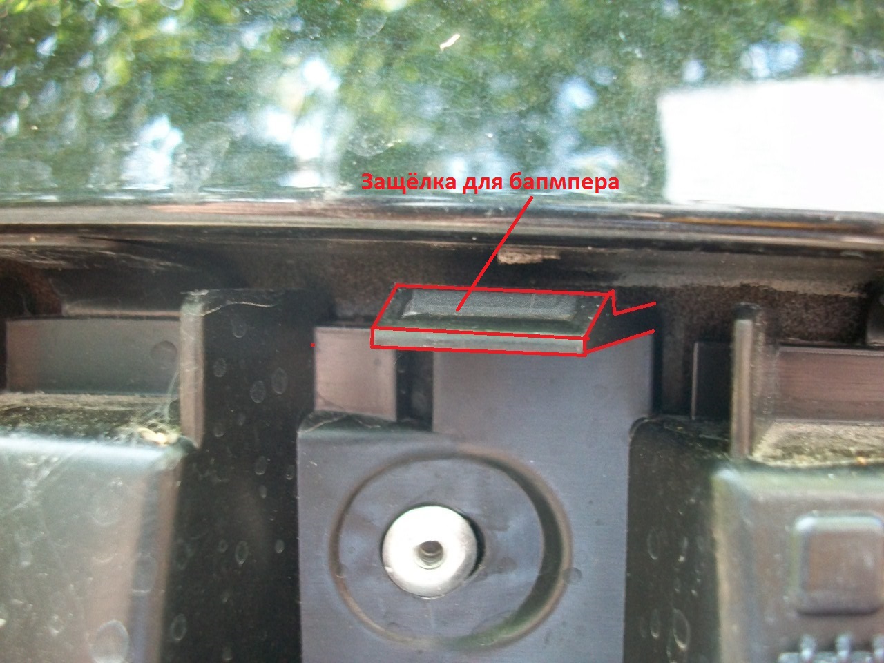

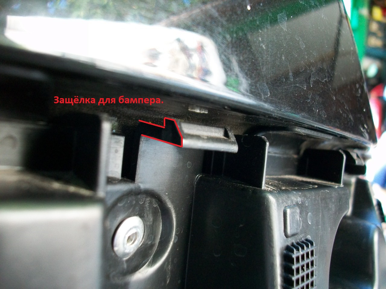

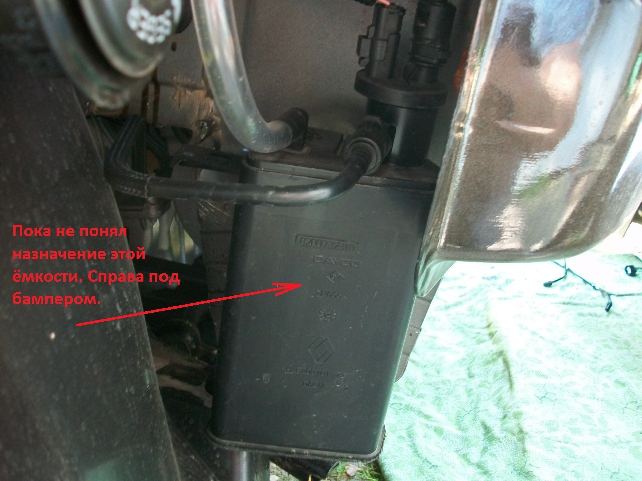

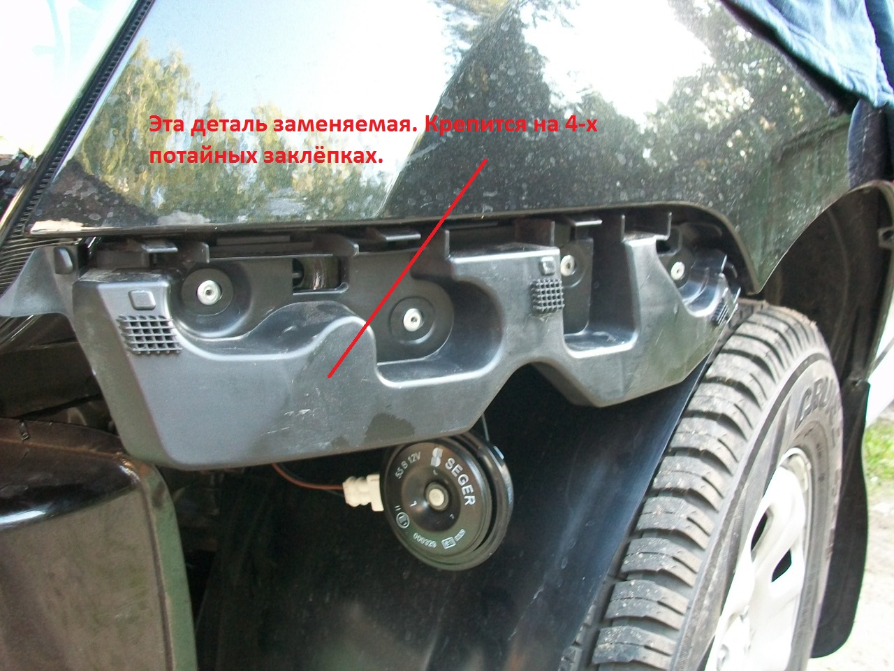

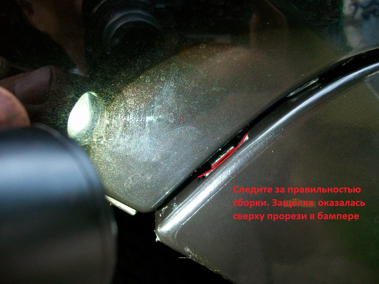

Старый 01.09.2013, 19:58   #36
ХОЧУ
Аватар для ХОЧУ
Имя: Владимир.
Сообщений: 1,293

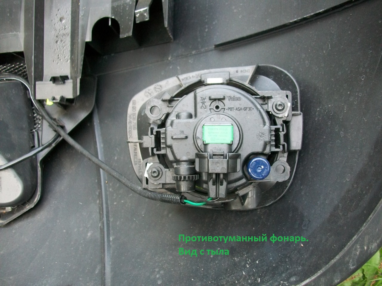

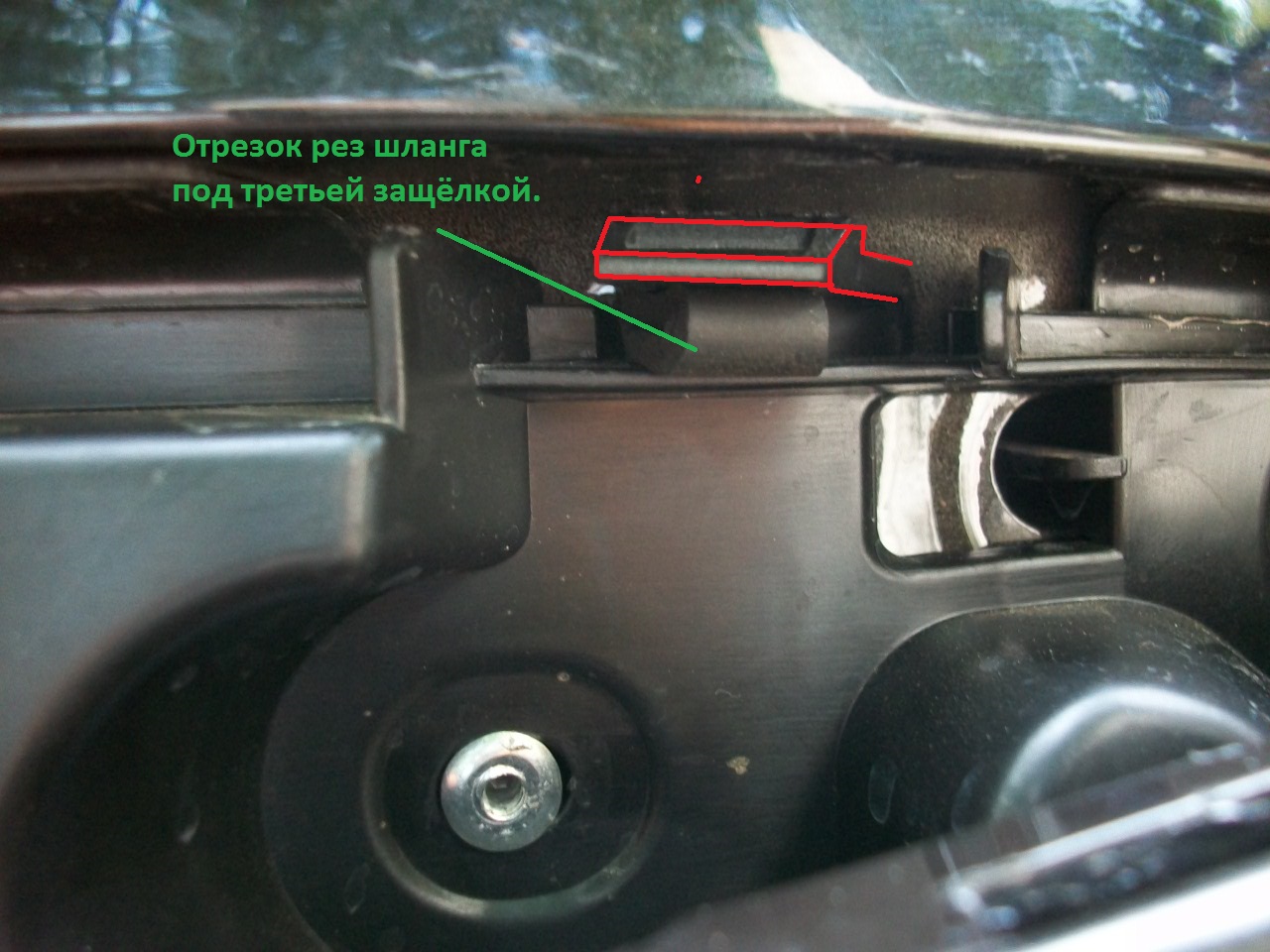

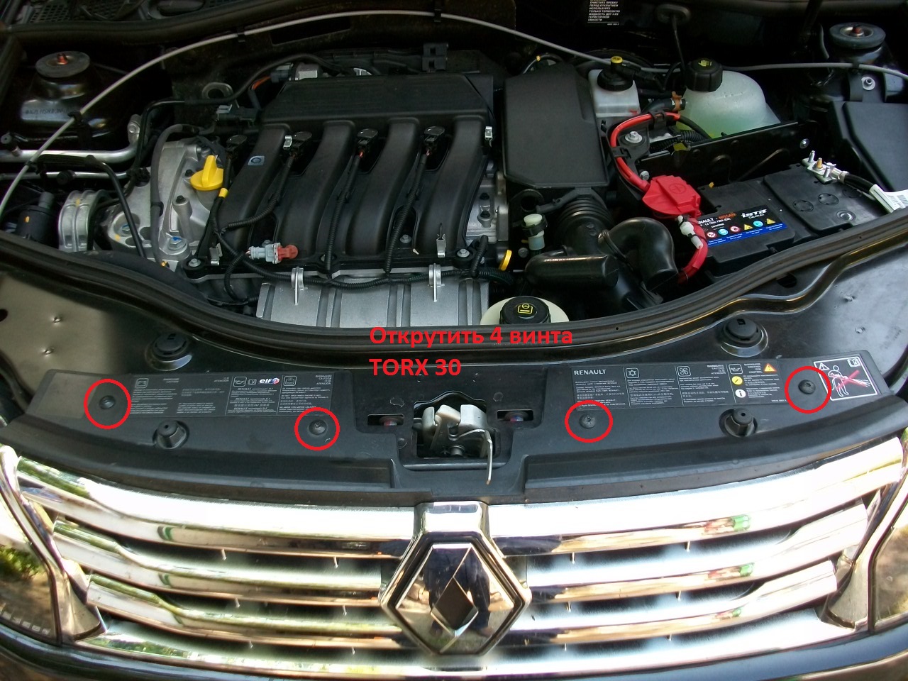

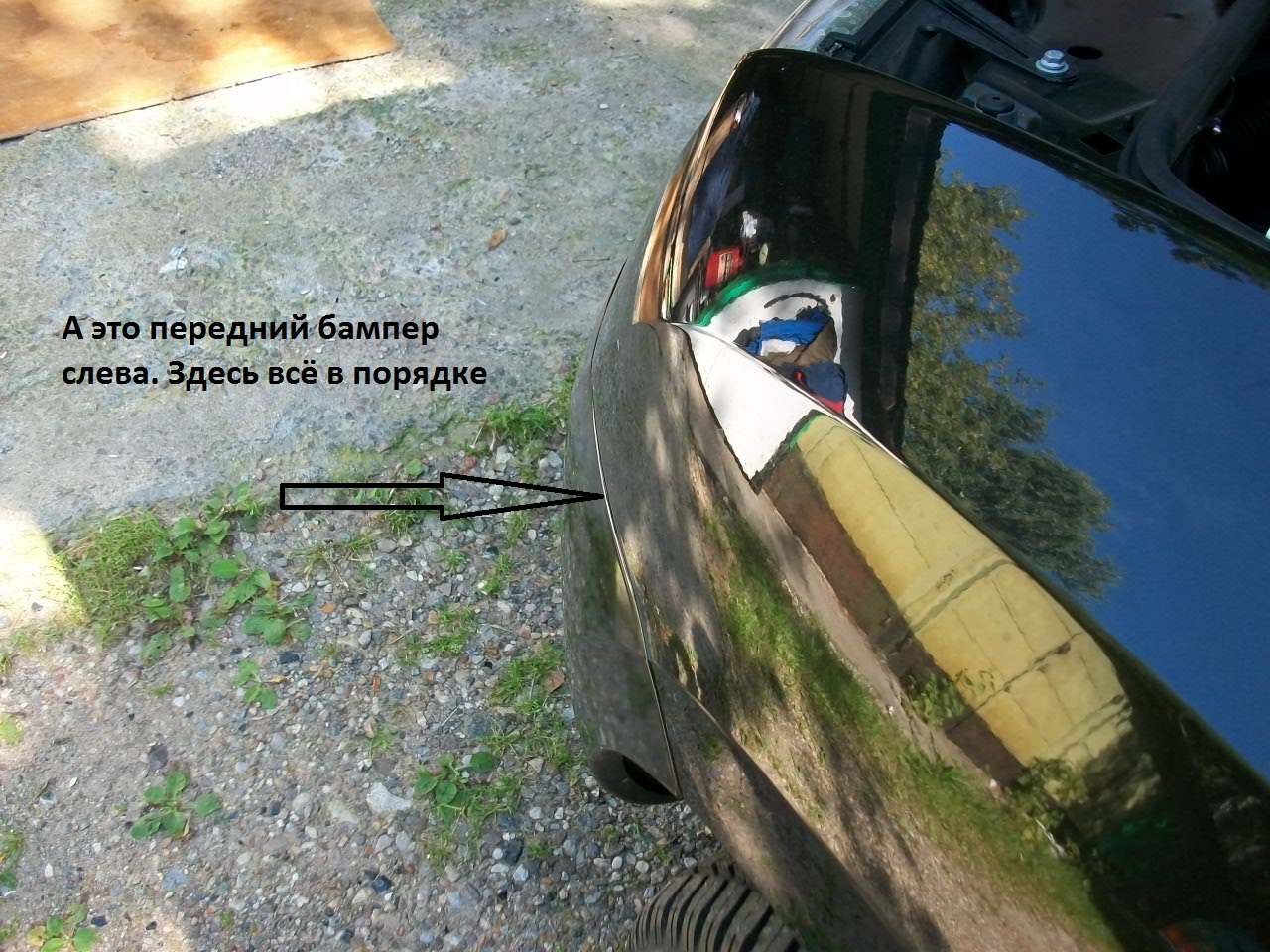

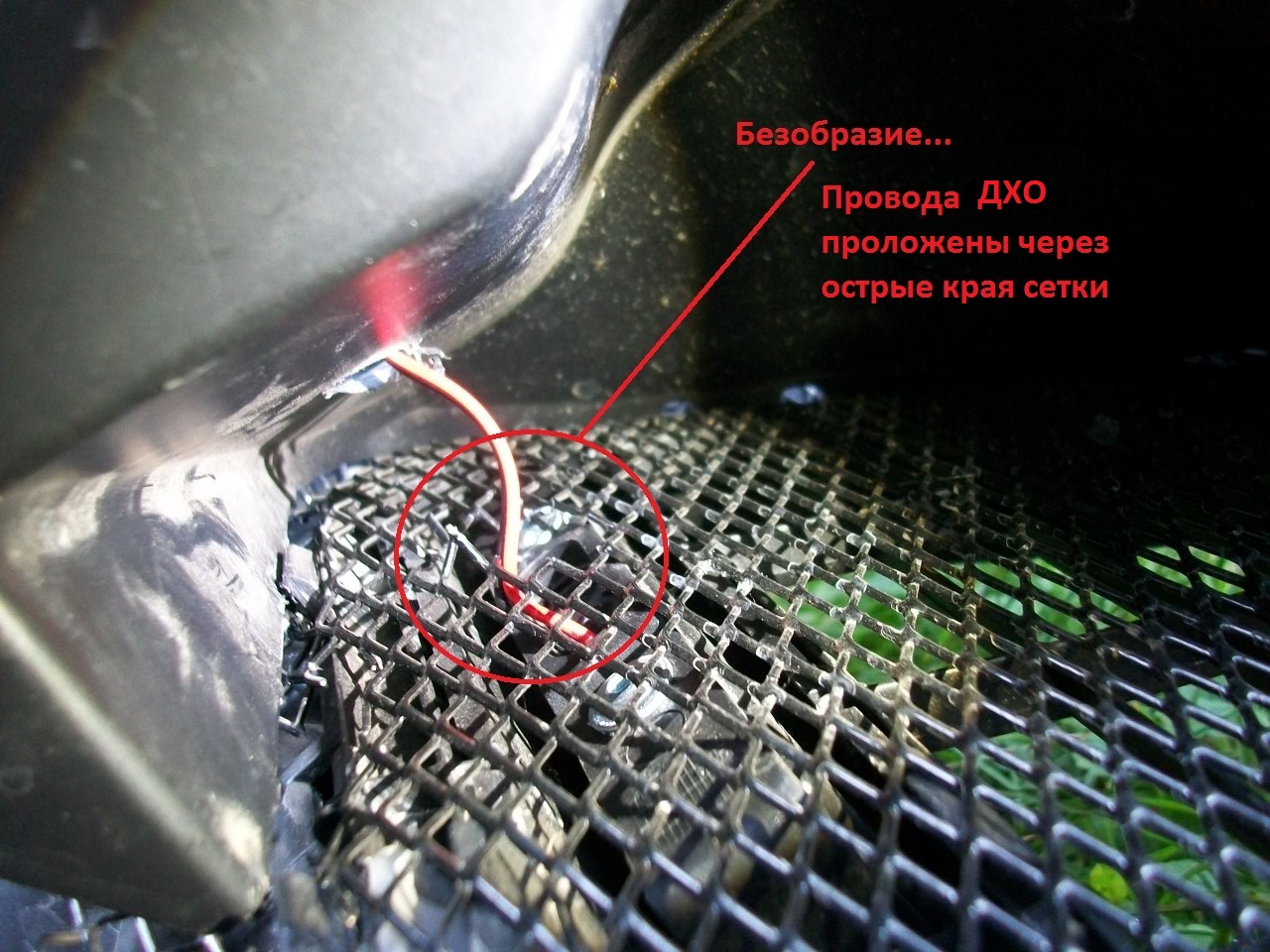

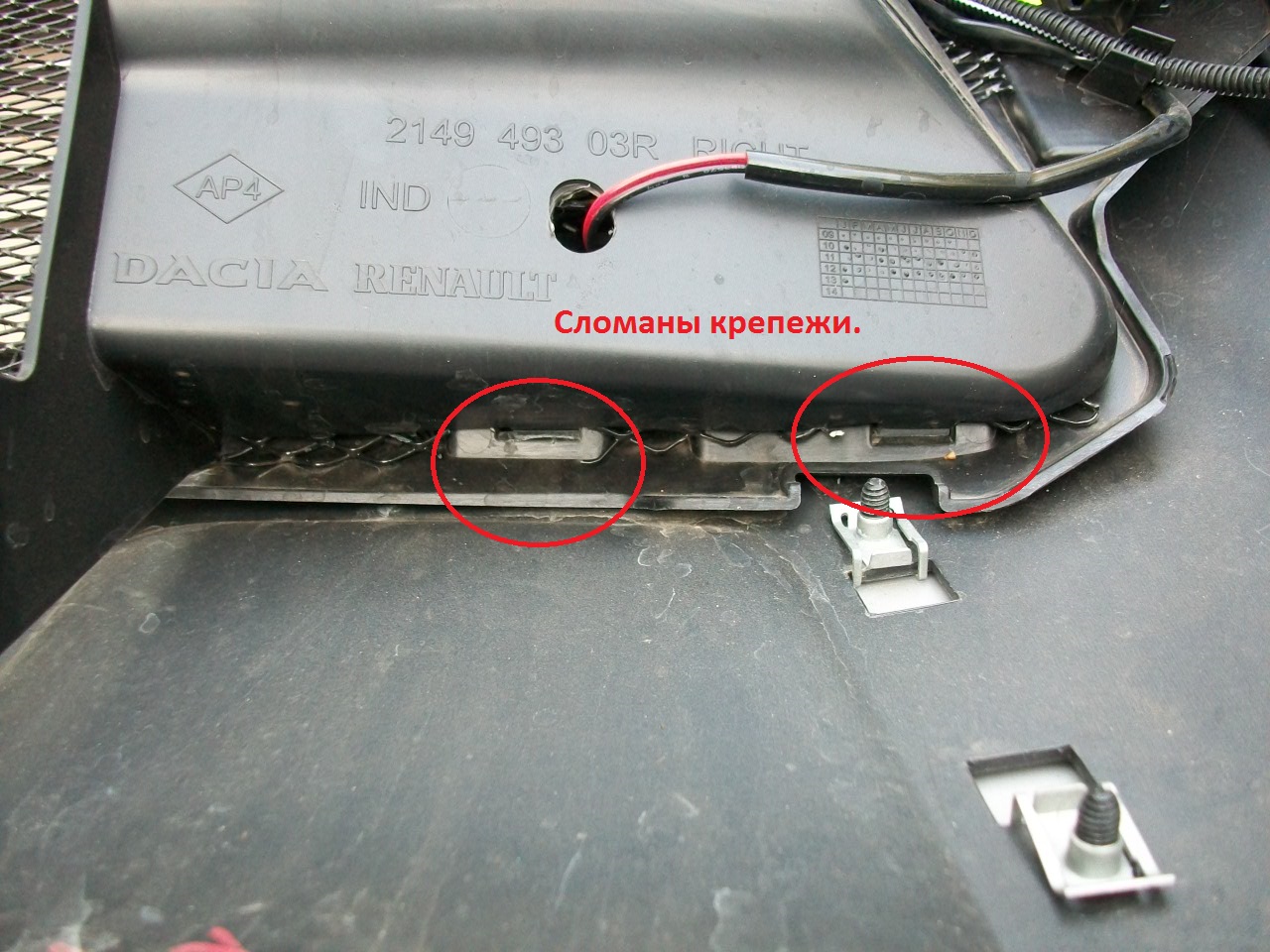

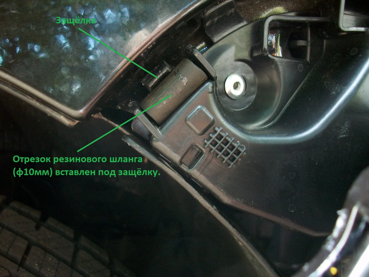

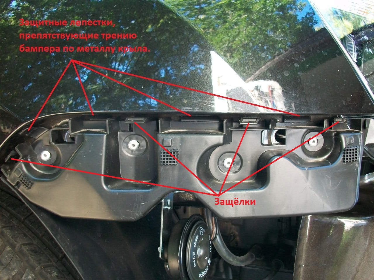

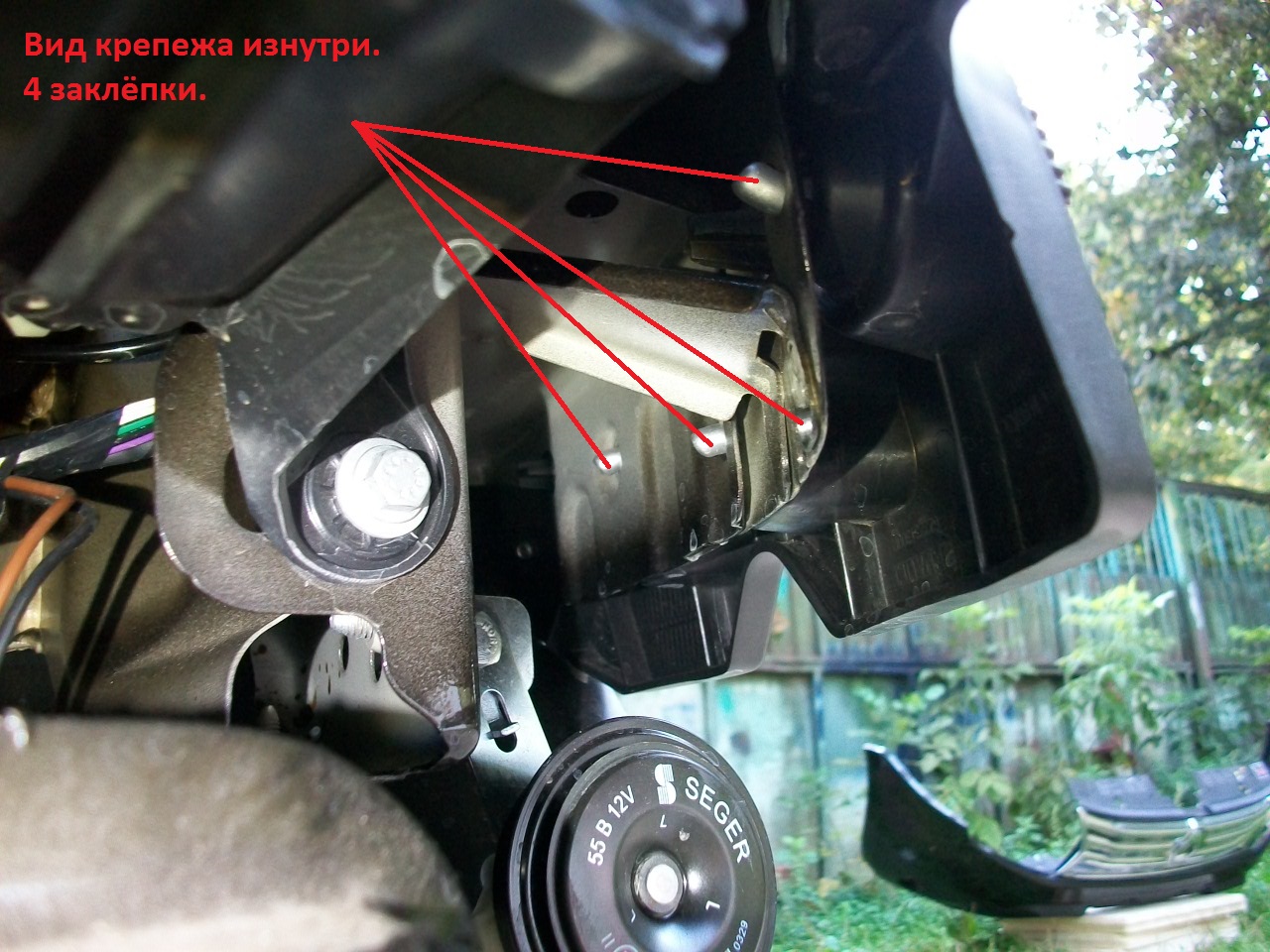

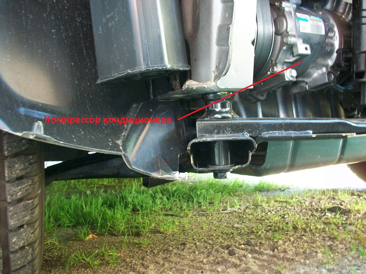

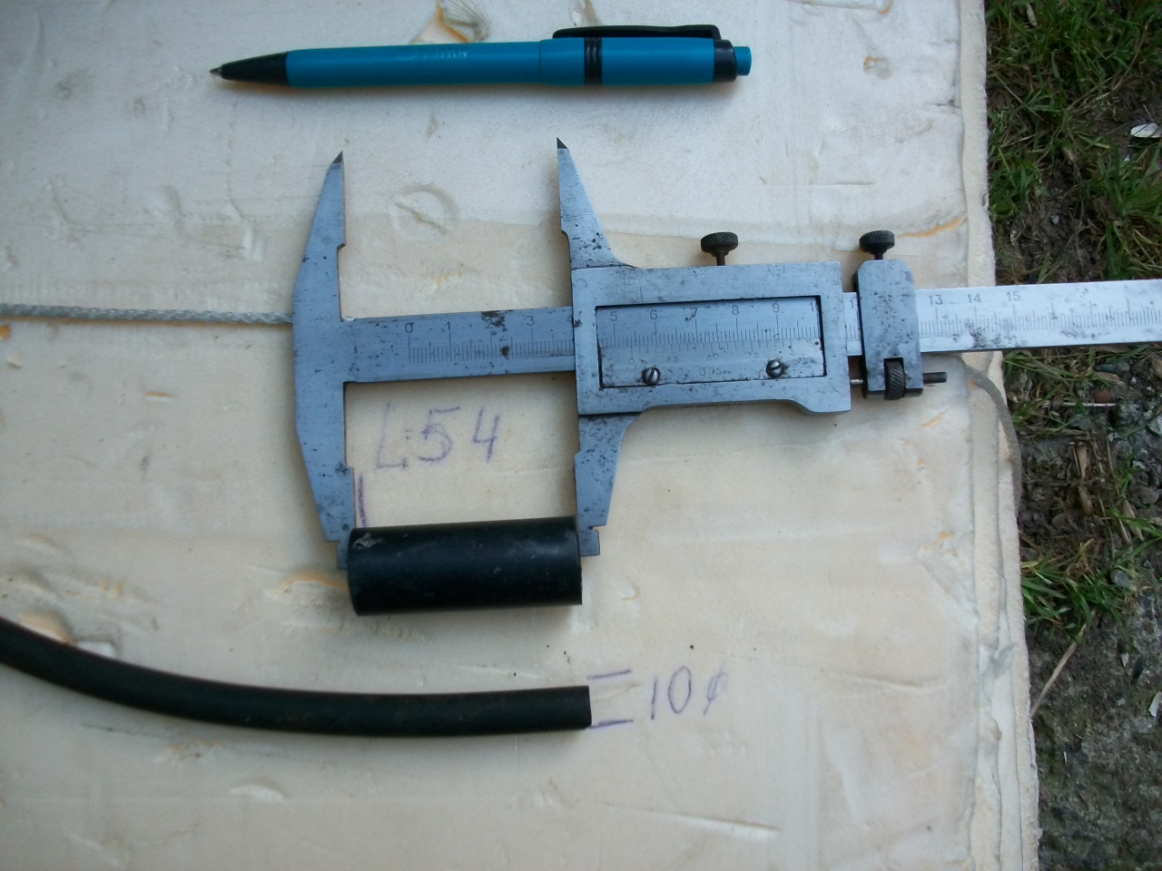

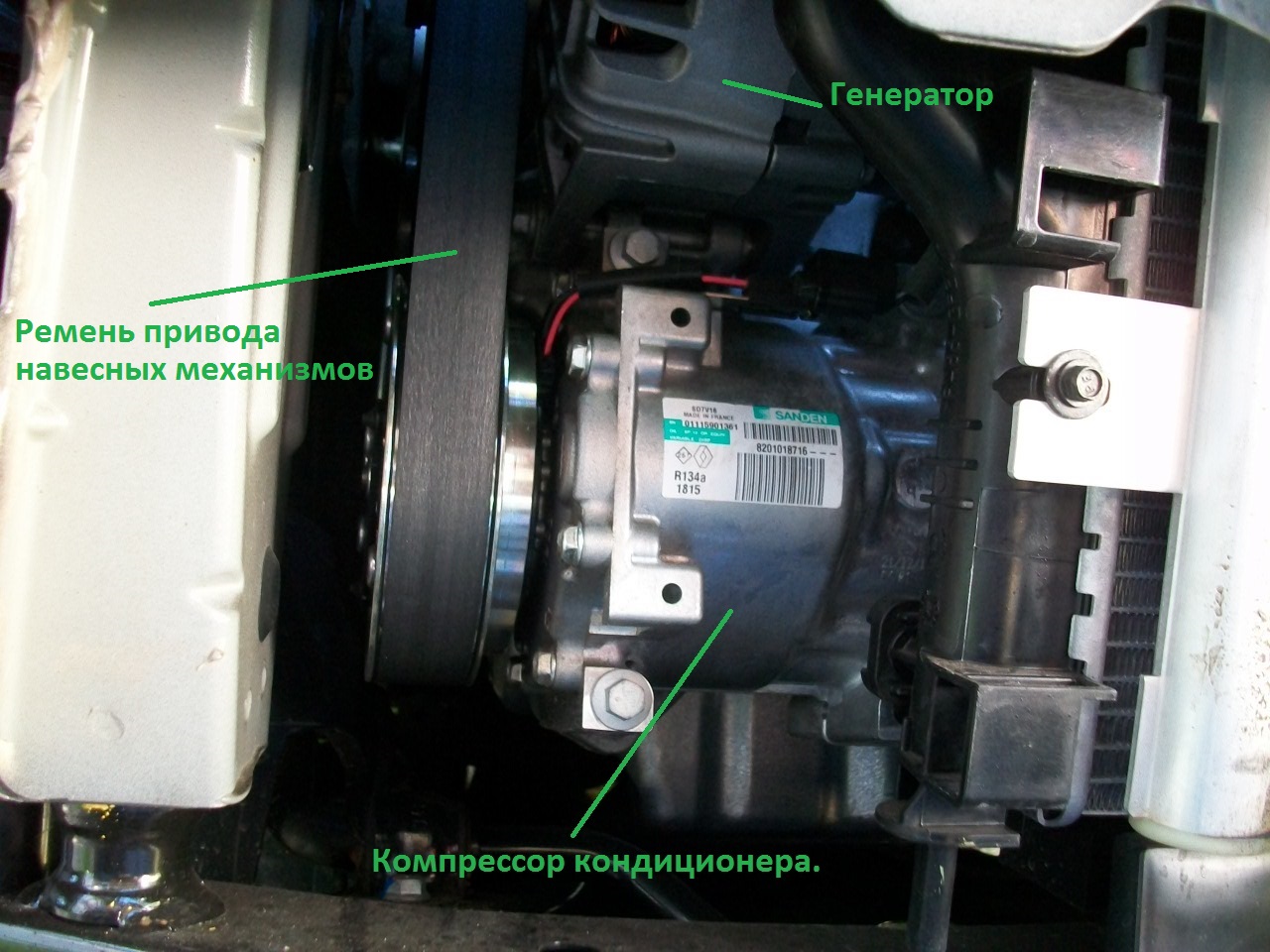

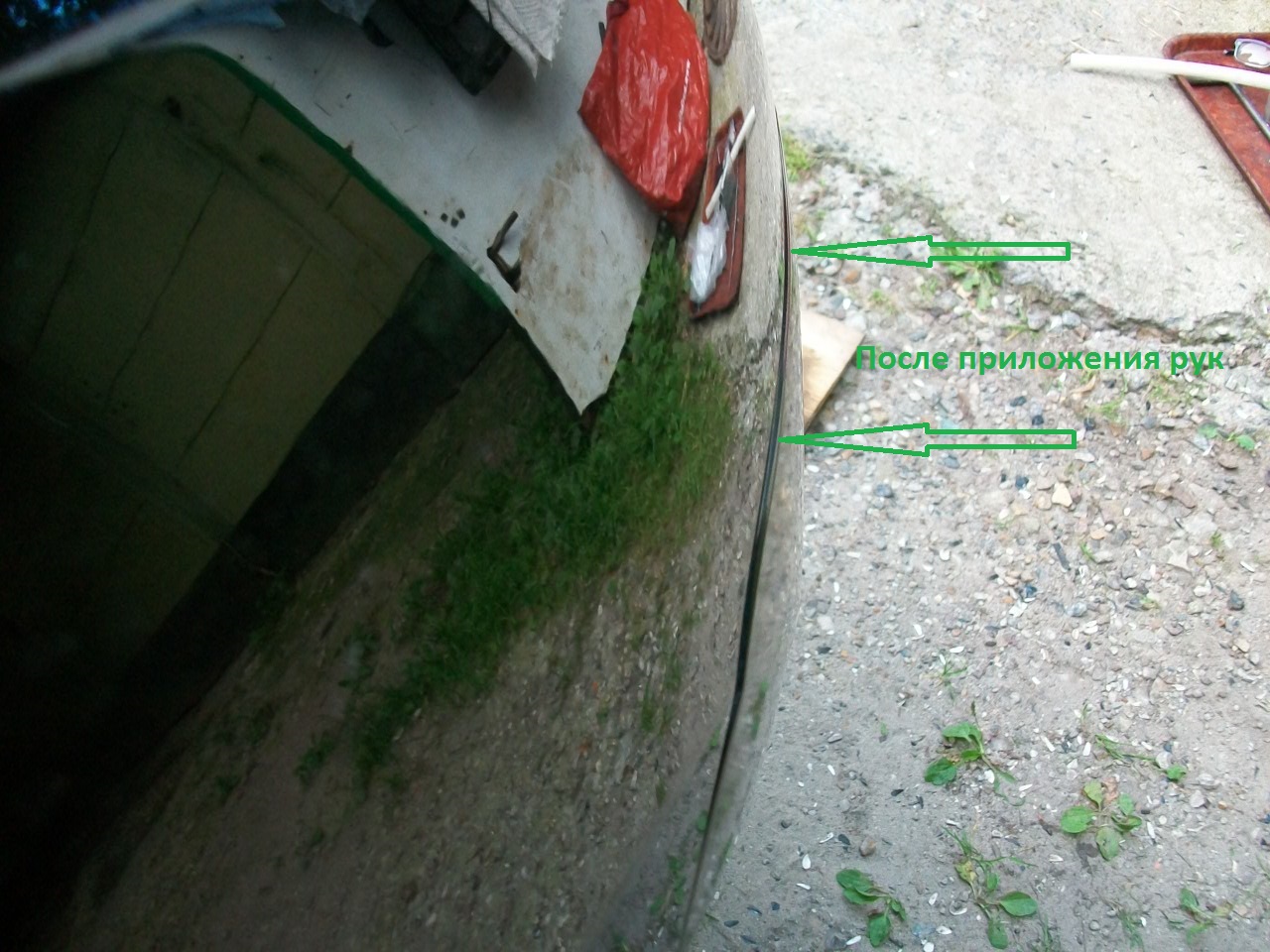

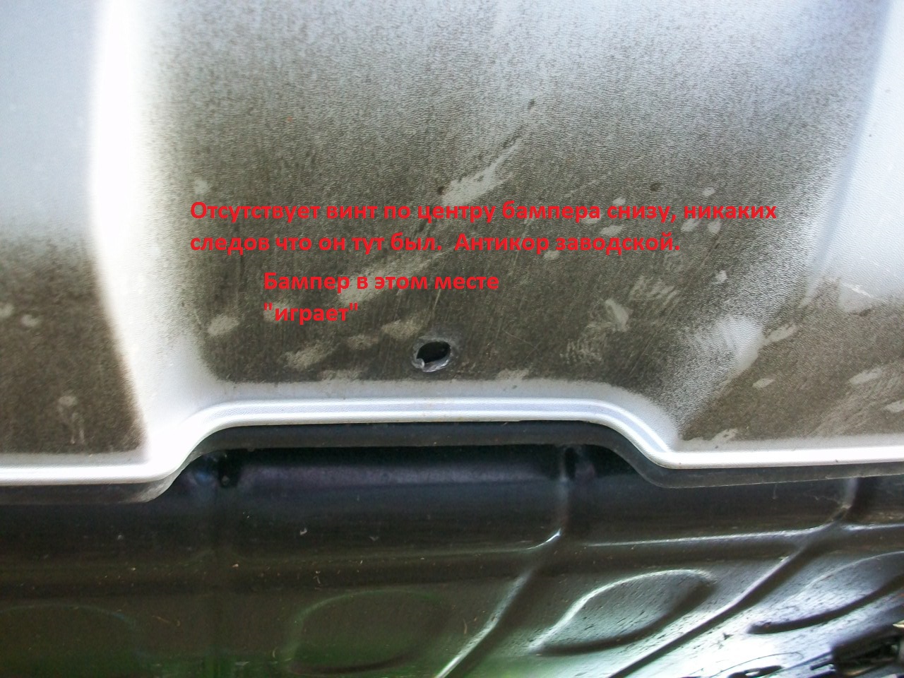

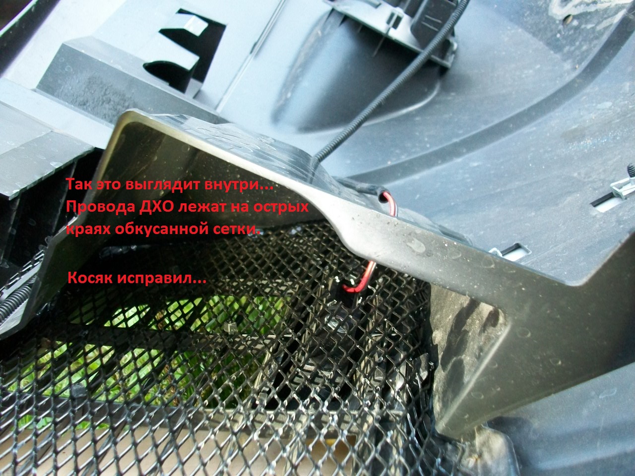

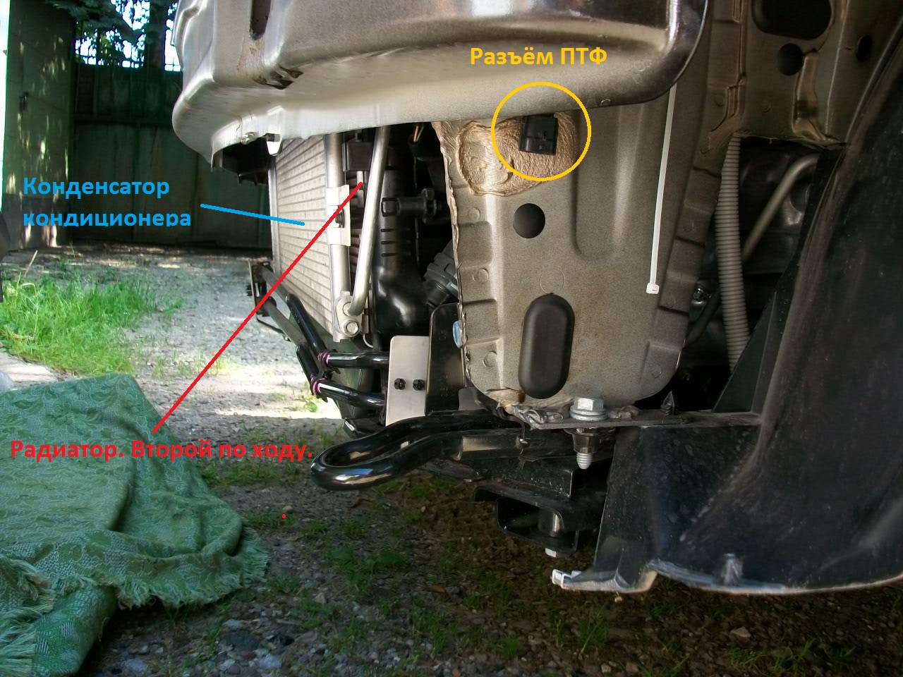

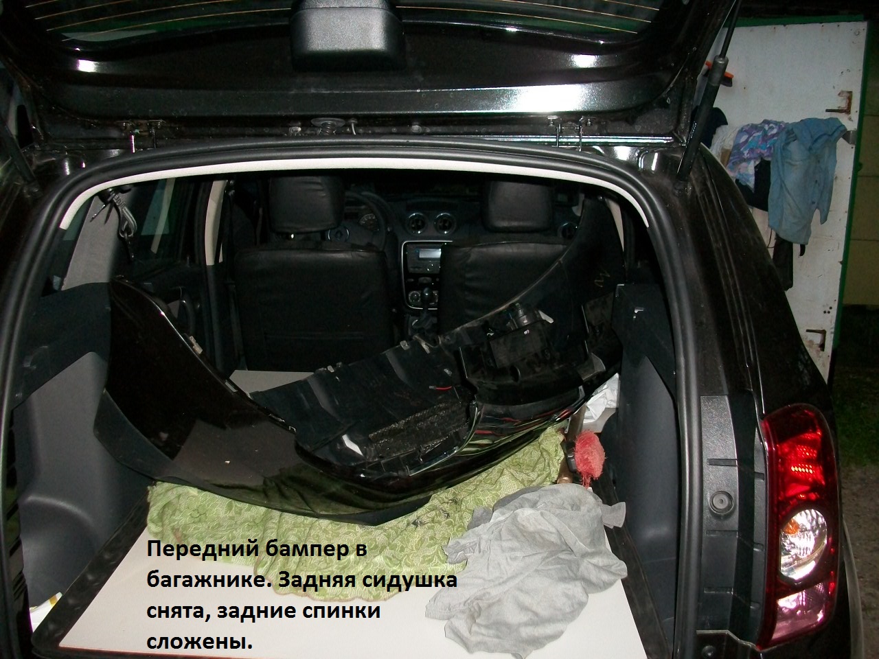

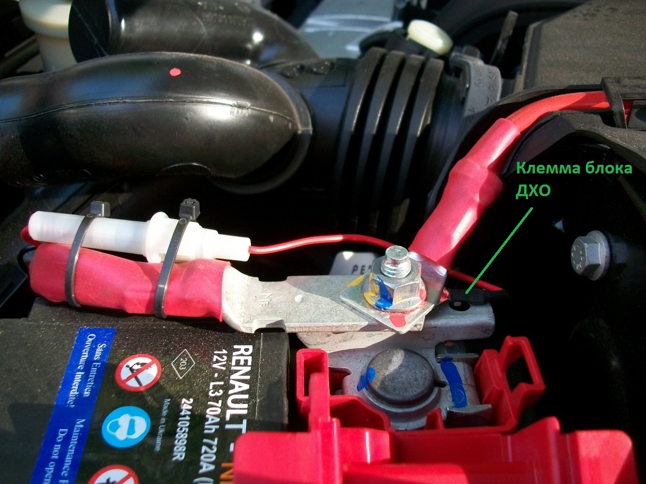

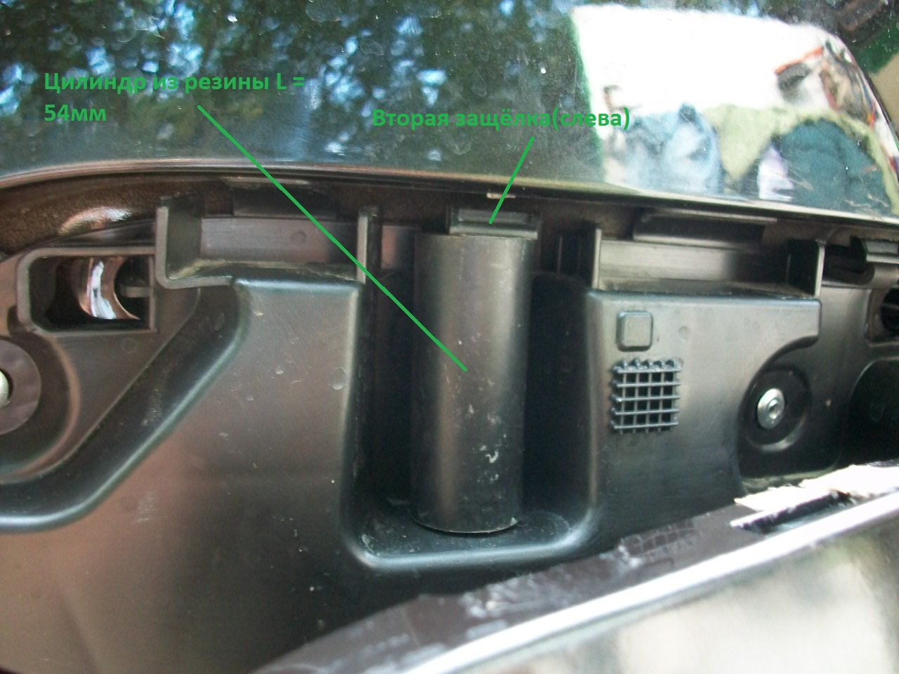

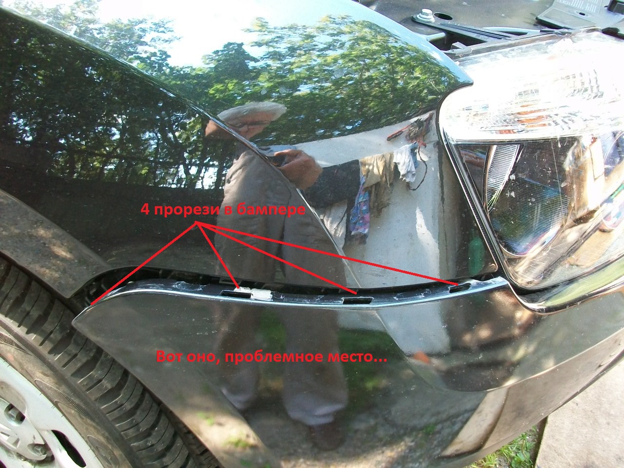

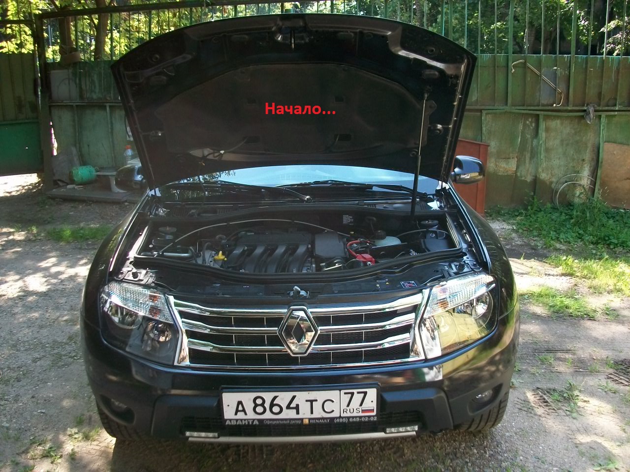

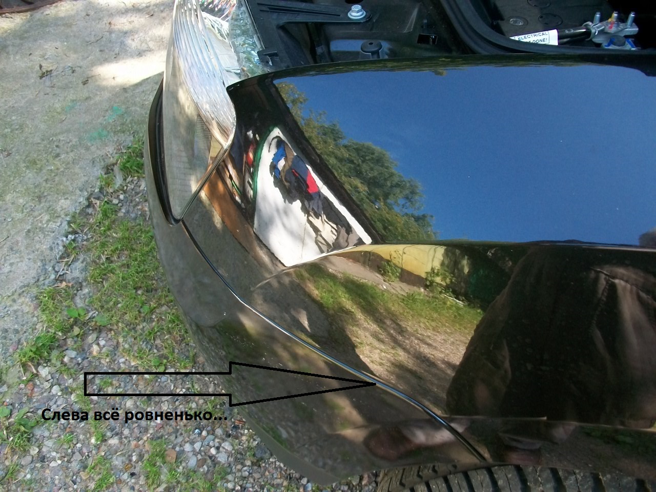

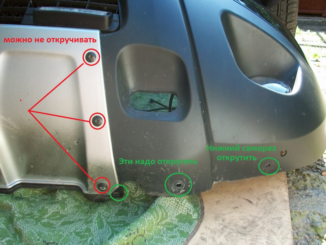

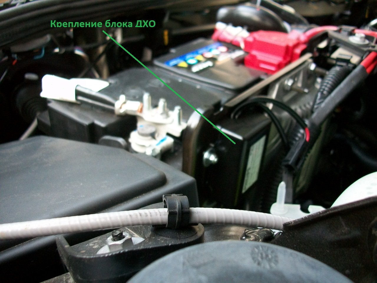

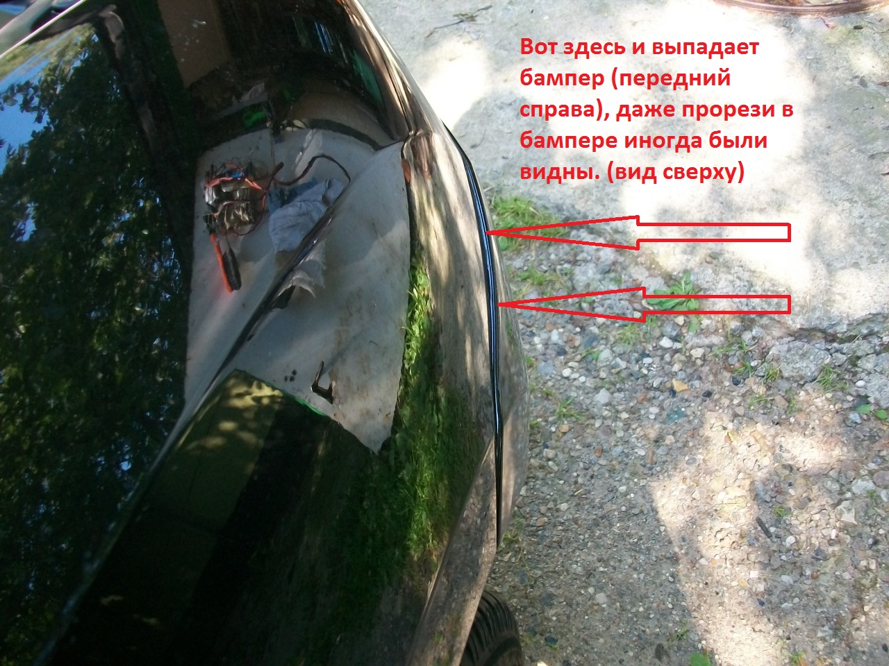

По умолчанию Снятие переднего бампера Дастера
Дошло дело до бампера... После непродолжительных поездок, правая (с места водителя) "скула" бампера постоянно вываливалась из под крыла, не сильно, но раздражительно. В душе поругал дилера за небрежность монтажа после установки сетки и ДХО. Машину получал в феврале и не хотелось на снегу заниматься усовершенствованиями. Короче, как говорят, дошли руки...
Четыре винта сверху, пять снизу. 4 самореза, по два с каждой стороны - один в подкрылке, второй снизу.. Внизу оказалось четыре винта (не было центрального) и вероятно не докрутил Автофрамос, не остался след от широкой шляпки винта на антикоре. На "скулах" бампера по четыре (а не три) пластиковые защёлки. В бампере прорези, на кузове защёлки. Снялись легко. Отключил противотуманки и ДХО. Бампер положил на подстилку.
При небрежном монтаже бампера у дилера подогнули шторку бампера (слева с места водителя), в которую должен был войти подкрылок. И между подкрылком и бампером оставалась неустранимая щель.
В пластиковом крепеже бампера пришлось "помудрить" - под защёлки подставил кусочки резинового шланга. А под одну из застёжек - резиновый цилиндрик. Слева осталось по-заводскому. Всё собрал и проехав после этого 2000 км, никакого "выпадения" бампера (справа) не обнаружил.

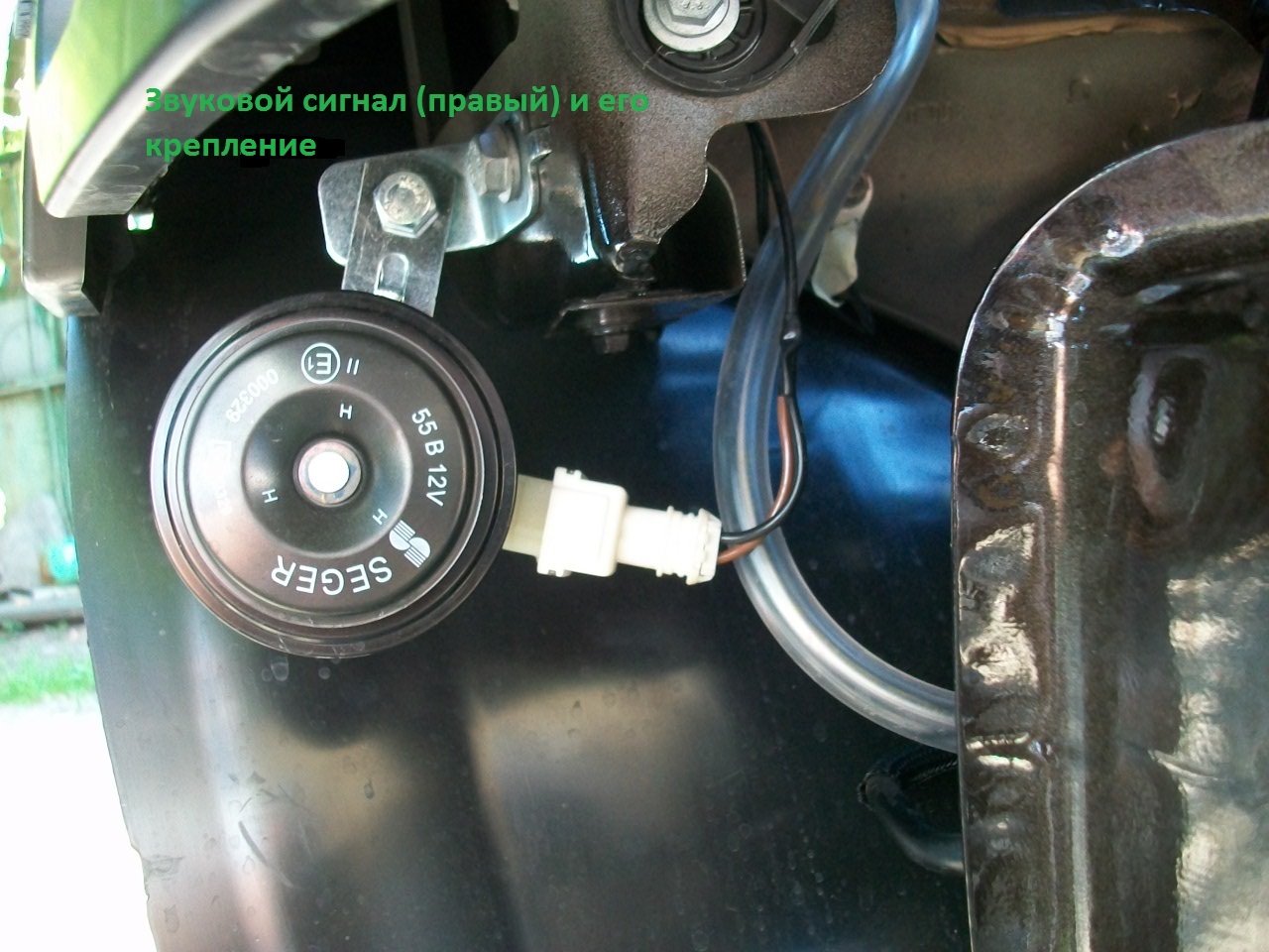

Ну и не упустив момент, сделал несколько фотографий всего попутного. Увидел, сделанный мной, антикор в лонжероне. По кайфу...
