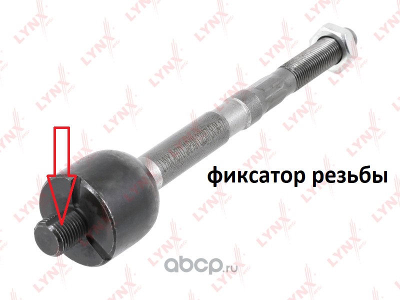

кто в курсе нужен на резьбе резьбовой герметик или без него собрать ?

На другой машине синий герметик резьбы использовал
---------- Сообщение добавлено в 01:09 ---------- Предыдущее сообщение размещено в 01:06 ----------
Тут человек ничего не пишет про герметик
---------- Сообщение добавлено в 01:11 ---------- Предыдущее сообщение размещено в 01:09 ----------
Здесь написано про фиксатор высокой прочности (красный)

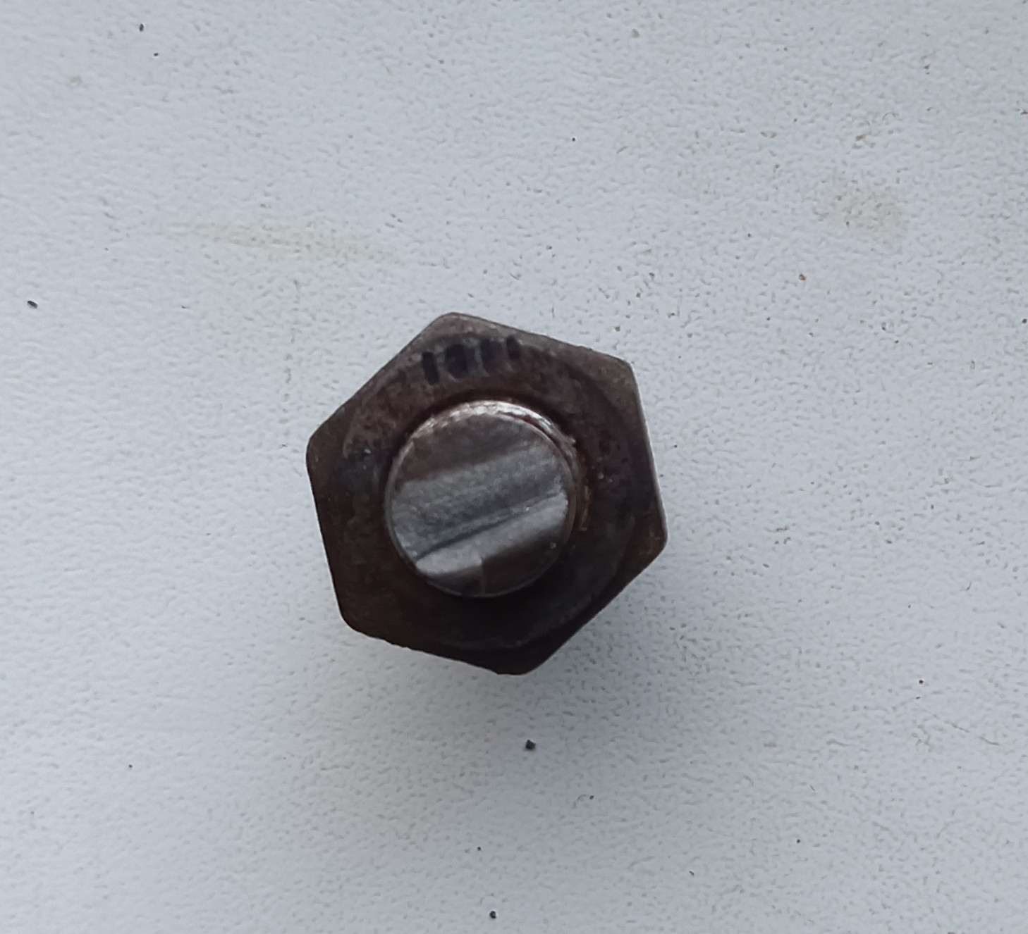

Недавно у меня произошло опасное событие обрыв левого рулевого наконечника,повезло что это произошло сразу после троганья, проехал всего метра 3,а так бы последствия были бы очень трагичными. Два года назад попал в аварию, мне въехали в левое передние колесо, погнуло стойку и оборвало шпильку рулевого наконечника. Наконечник заменил на Сасик и вот проехал примерно 25 ткм и точно так же обломился наконечник, ударов никаких не было, по бездорожью почти не езжу, не понятно в чем причина. Вот фотка обломка, твоё впечатление что был дефект шпильки при изготовлении

Многие лета ставим SASIC и ни одной проблемы от клиентов не было за долгие годы.
На наконечники никто не жаловался / моя знакомая на них проехала 110ооо км , на втором комплекте проехала 98ООО км.../ и с тягами не было ни одного касяка...
Пробег на Дастерочке уже под 350ооо км.
Что у Вас пошло не так - загадка....Но факт есть факт....

А если перетянуть при установке, может обломиться?Может ещё нарвался на подделку, брал в местном магазине.
vovik1959 вне форума   Вверх Ответить с цитированием
Старый 18.11.2025, 20:40   #94
Сообщений: 9,918
Сообщение от vovik1959 Посмотреть сообщение
не было такого
все вопросы к ним
