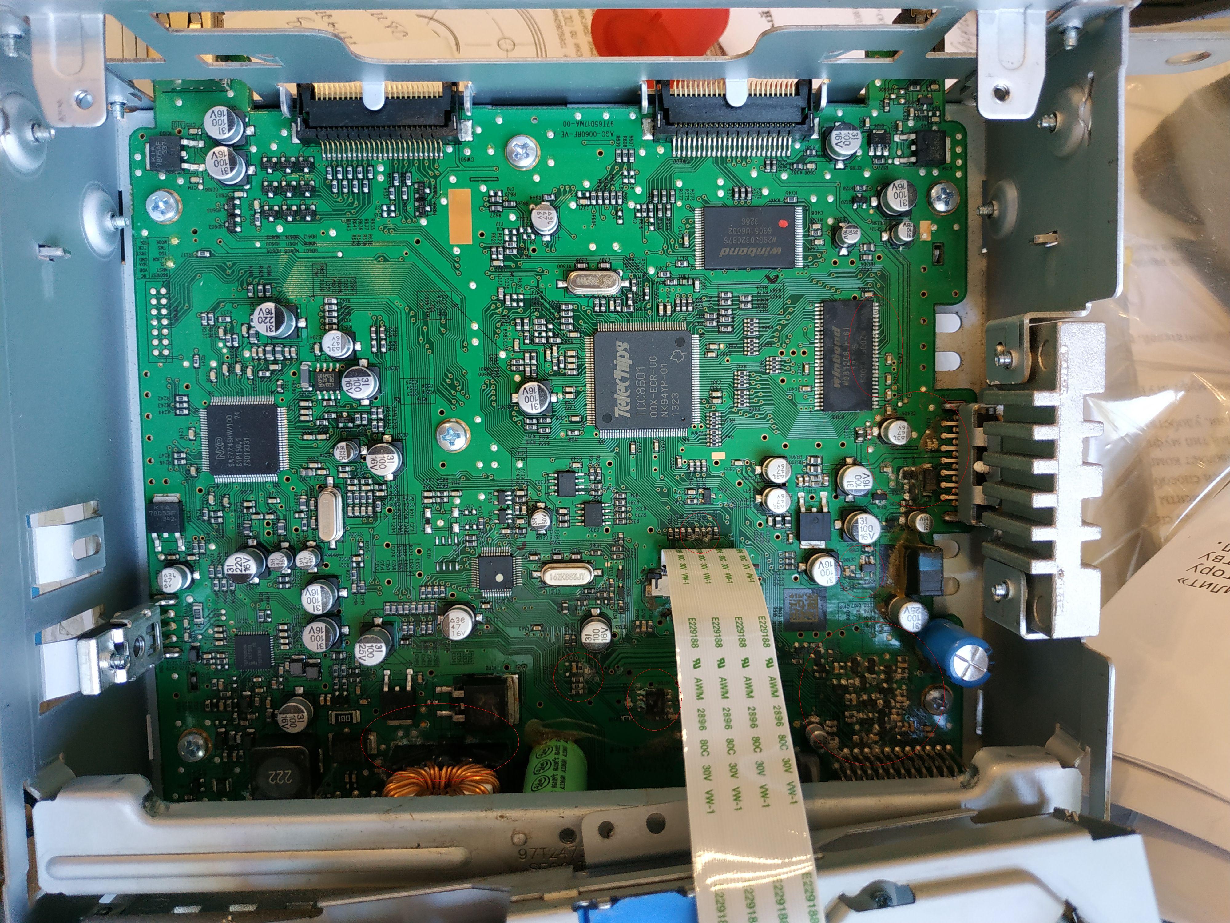

На вашем фото я отметил красными кругами: явные следы электрокоррозии. На плату не просто попала жидкость, она ее залила местами. Кое-где видно даже на таком фото зеленоватые кристаллики. Еще чуть-чуть ей осталось до деревянного макинтоша.
При просмотре надо хорошенько увеличить фото и все будет сразу видно.

Сообщение от Kermit Посмотреть сообщение
Т.е. хотите сказать, что все же магнитола того и поэтому она включается.
Блин, мне надо точно исключить магнитолу или наоборот признать ее виноватой в самопроизвольном включении. Похоже придется ехать в автосервис или сдавать магнитолу в ремонт. И я не пойму, кто виноват.

Да не в лом. Но на фото я тоже рассмотрел коррозию и мне кажется она уже старая, в смысле что давнишняя. Итак по пунктам - забываем вообще про провод с габаритов - это подсветка магнитолы, она не влияет на её включение - выключение. Я уже писал что у меня провод - синий кажется, но у меня переходник ISO - именно там синий (у меня так), у вас жёлтый - нужный провод, про синий просто забудьте.

Всё верно, но не обольщайтесь на счет магнитолы, скорее всего это она глючит, как она ещё не сгорела, не понятно. Стоит ли рисковать, подключать ?!
А что такое? Ну если сгорит, новую купим.
Ну завтра посмотрим, что покажет мультиметр. И порешаем с вашей помощью.
А воще странно, что там ржавчина. Ни разу ничего до этой мойки кондиционера не проливал на магнитолу. И воще тогда из дефлекторов совсем чуточку полилось. Просто пена под давлением вентилятора. Если я правильно помню. А то много чего происходило: я давил воду из бачка, включал вентилятор, держал трубочку из бачка и держал тряпку в салонном фильтре. Может быть я чего-то не заметил и проглядел или всё смазалось в моей памяти.

Что теперь делать? Я правильно понимаю, что все же проблема в магнитоле, а не где-то в глубине автомобиля?
Теперь пытаться восстановить магнитолу, лучше всего отдать в мастерскую, я когда то рассматривал платы через лупу и чистил обычной иголкой, вам не советую можете вообще закоротить.
Спасибо вам огромное за вашу помощь и терпение. Так сделаю. Отдам магнитолу своему знакомому электронщику.
