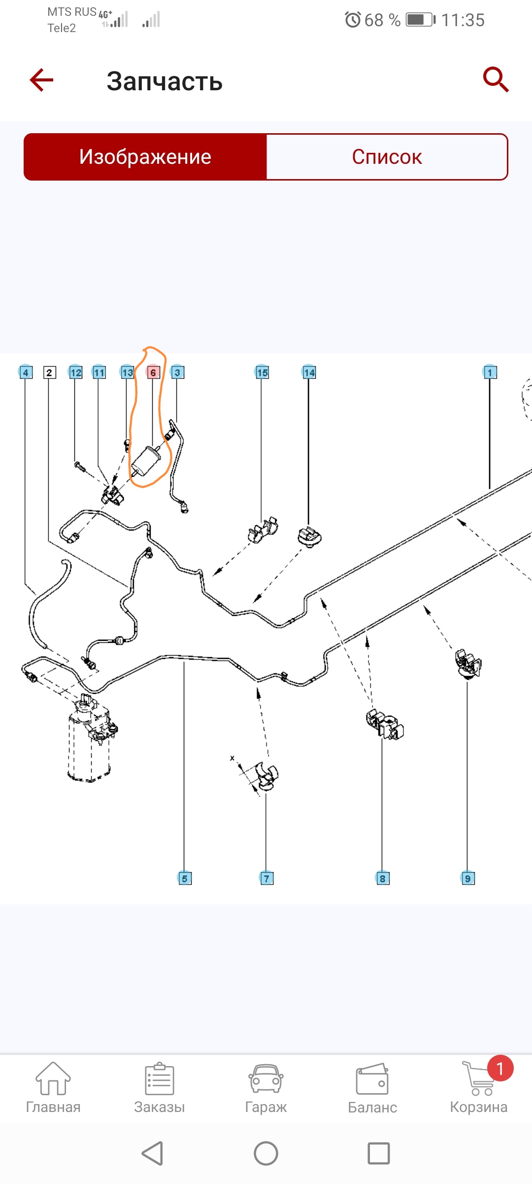

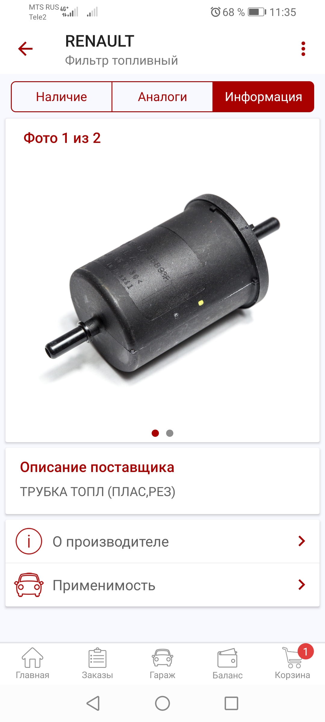

По умолчанию Вкорячили топливный фильтр не туда
Здравствуйте, был недавно у официалов, устраняли косячок, и они приметили одну странную вещь под капотом. У меня в топливной магистрали вместо трубки широкой стоит топливный фильтр. Вроде на езду не влияет, но все таки может кто знает зачем оно там?) на фотке обвел вещь, о которой говорю. Сам дастер брал бу 2013 год. Движок 2.0

Старый 21.09.2020, 15:39   #408
Сообщение от RockyBalboa Посмотреть сообщение
Ох, уж эти официалы, не знают, что это пустой бочонок стоит, в некоторых машинах он обзывается хитро-гаситель пульсаций колебаний давления топлива
Старый 21.09.2020, 16:09   #409
Борисыч
Аватар для Борисыч
Регистрация: 24.10.2016
Сообщений: 385
А мне какраз официалы сменили этот "пустой бочонок" на полноценный топливный фильтр. В подарок, правда, и сказали, что у нас на бензонасосе и так стоИт полноценный фильтр.
Старый 24.09.2020, 09:33   #410
Сообщение от Борисыч Посмотреть сообщение
Ну фсё, пипец мотору. Теперь колебания давления топлива разорвут его...
Старый 24.09.2020, 15:03   #411
KOSH
Регистрация: 22.08.2016
Сообщений: 1,768
KOSH KOSH KOSH KOSH KOSH
Ну неправда!
Будет выход из строя форсунок. Пульсации давления расщепят фильирующий элемент, который попадёт в форсунки и они начнут забираться. При этом придётся менять все форсунки и менять всю магистраль после вставки, так как отмыть не получится. Это хорошо, что у нас обратка прямо в насосе, а то пришлось бы всю топливную менять вместе с баком.
А человеку рекомендую сливать авто, пусть следующий хозяин мается.
P.S. сарказм если чо
Старый 24.09.2020, 21:26   #412
И я про то же.
Какие ПУЛЬСАЦИИ? Там что поршневой компрессор стоит? Там ОБЫЧНЫЙ бензонасос. Железная хрень с крыльчаткой и электромотором. В Дастер умельцы ставят насосы от Жигулей 10 модели. Такой же и у меня в Ниве стоял. И в Ниве у меня не было никакой бочки похожей на фильтр, а был именно ФИЛЬТР.
А что бы гасить какие-то эфемерные пульсации, нужно устройство типа гидроаккумулятора который стоит у многих на даче в системе водоснабжения. Бензин, такая же несжимаемая субстанция как и вода и пластиковый бочёнок никак не может работать в качестве демпфера.
Чем система питания 1,6, отливается от 2,0? А в 1,6 бочёнка нет.
А в рестайле стоит?
Просто у нас гибрид русского Рено Дастер и Дачии Дастер.
Старый 24.09.2020, 23:18   #413
11vasya
Имя: вася
Регистрация: 03.02.2016
Адрес: беларусь
Сообщений: 1,296
пульсации они ведь разные бывают. не обязательно постоянно пульсировать, достаточно иногда снижаться давлению в бензопроводе.
расходом топлива?
как мне видится, инженеры рассчитывали производительность системы под определенный объем системы, включая ёмкость фильтра. если выкинуть фильтр, то емкость и давление на выходе ( из-за исчезнувшего перепада в бочонке) измениться, и баланс может нарушиться.
эфемерные пульсации
автоваз писал о пульсации на двигателе 1.8, который приемник 1.6- новый двиг потребовал изменений в трубопроводе https://лада.онлайн/do-my-self/repai...vaz-21179.html
Старый 24.09.2020, 23:56   #414
KOSH
Сообщений: 1,768
Простой ответ, как правило самый верный. А если не знаешь в чем дело, то скорее всего в деньгах.
Для соединения двух уже имеющихся на производстве трубок проще всего взять готовую деталь - корпус фильтра. Фильтр туда не установлен тоже из-за экономии. Была задача соединить 2 магистрали по месту - их и соединили. Поскольку установка f4r на b0 это была побочная задача на латинский и российский рынки, а уж городить ради этого отдельные магистрали нафиг никому не упёрлось - экономия на одной машине в производстве без учёта накладных не меньше 10 долларов, а это много.
Про пульсации... жидкость несжимаема, тем более при рассмотрении давления порядка 2 бар. При таком давлении может быть аккумулятором жидкости только мембранный ресивер, а здесь не он. С учётом скорости работы форсунок под нагрузкой, пульсаций никаких нет, т.к. процесс практически постоянного расхода топлива из трубопровода, и здесь важнее, чтобы производительности насоса хватило.
Теория притянута за уши. В двигателях tsi после ТНВД чего-то никто не ставит "аккумуляторов", хотя и насос работает с пульсациями и разброс расхода топлива куда больше.
А наши "орлы" с АвтоВАЗа могут сколько угодно грешить на "пульсации", возраст двигателя, особые условия эксплуатации, но в отсутствии совести они не признаются. Мотор 1.8 сделан по сути из блока 1.6, который в свою очередь из 1.5, который из братьев 1.1 и 1.3. При этом без перепроектирования толщины стенок, геометрии кривошип-шатуна (для оптимизации боковых нагрузок на стенки цилиндров) и каналов маслоподачи и охлаждения. Ребята просто взяли рецепт уличных пацанов: колено с максимальным ходом и облегченная корневая да чип. Все! "Готова ракетуля!" Спроектировать наконец новый блок с головой - нафиг! Пусть даже путем масштабирования. А вот купить лицензию на посредственный алюминиевый h4m - пожалуйста!
Нахрена правда еще один 1.6 АвтоВАЗу - загадка.
Хотя нет. Не загадка. Импортные боссы желают уронить востребованность марки ниже рено, ниссан и митсу. Собственно опять про бабки. Ничего личного.
Последний раз редактировалось KOSH; 25.09.2020 в 06:45.

Фильтр под капотом это наоборот, хорошо. Можно выбросить фильтр в баке, когда он забьется (продырявить его). Сеточку в баке конечно надо оставить.Есть и минус решения убрать фильтр в баке-теперь через насос будет идти более грязное топливо, теоретически может уменьшиться срок его службы. А вот в дороге, может и получиться. Пример из жизни-у меня на акценте забилась сеточка в баке и я встал на дороге, не было давления, пришлось разбирать насос и промывать. А если забьется фильтр тонкой очистки в баке-его так просто не промоешь, проще пробить и поставить фильтр от шнивы под капот.

Сообщение от smol2007 Посмотреть сообщение
Этот фильтр не подходит!!!, точнее всё встаёт но ножки длиннее, куда пружина одевается, или сам он выше, не помню, в том году пытался поменять, и потом бензонасос встаёт криво и "пробка" не до конца закручивается, я промучился х.з. сколько, "ножки" подпиливал, короче вкорячить наверно можно, но я всё обратно собрал как было))
Знаю ставили такой фильтр, корпус больше на сантиметр и ножки, чтобы встало как надо подпиливали ножку которая без пружинки, которая с пружинкой и фиксатором там Крышка позволяет ножкам с пружинкой пглубже садиться.

Сообщение от onebar Посмотреть сообщение
Для фильтра под капотом нужна обратка, фильтр из бака нельзя дырявить или убрать, по мимо фильтра он выполняет роль клапана давления и обратки.
Если не будет обратки насос просто сгорит в лучшем случае, в худшем полыхнёт не только насос!
Современные авто уже давно с такой конфигурацией, без обратки!
На тех где давление повыше, дополнительно усилитель регулятора топлива добавлен, фильтр, регулятор есть ещё перекачивающая емкость в баках с двумя отделениями, чтобы этого не было под капотом или под днищем все перевели в бак.
Поэтому приходит только одна Трубка на рампу и рампа без регулятора давления.
К тому же под капотом эта не пустышка, а ресивер топлива для 2.0 так сказать для запаса топлива, примерно тоже самое как воздушные ресиверы для запаса воздуха.
Если вместо ресивера ставить другую деталь ваш 2.0 станет овощем превращаясь в 1.6
На многих АВТО ранее в том числе Рено, топливный фильтр устанавливался рядом с топливным баком, а чтобы поменять его требовалась яма.
Конечно можно все переделать и перенести под капот, куча деталей для бензина под капотом, а если в жару какая деталь даст течь!
Почитав тему, скажу, обсуждаете в ней полную бредятину, конечно есть по существу высказывания, только очень мало.
А работникам АВТО сервисов вообще не зачёт, как впрочем и производителю писарям ахинеи!
Delete вне форума   Вверх Ответить с цитированием
