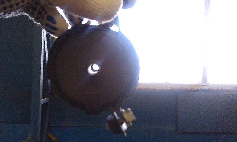

Снял фильтр и распилил его....
Вот результат. Полностью отсутствует фильтрующий элемент !!!!
Да, это фильтр с моего Дастера , с пробегом 15000 км.
Так вот сие чудное открытие повело в шок не только меня, но и еще очень крепких духом суровых слесарей, но ни один мускул на их лице не дрогнул. Молча смотрели.. и решили провести эксперимент на машине Сани ( ШУМ ), загнали , распилили. Пусто.

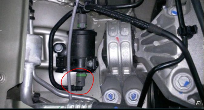

Где этот фильтр стоит ? что то похожее есть в моторном отсеке под капотом слева от двигателя.
1shh вне форума   Вверх Ответить с цитированием
Старый 07.02.2013, 12:09   #4
Вот он.

Теперь каждый фильтр проволокой проверять что ли, если фильтрующий элемент там или нет?Спасибо Игорь за предупреждение!!!!!
Последний раз редактировалось Stanislav G.; 07.02.2013 в 12:32.
Старый 07.02.2013, 12:32   #9
Похоже, можно снять фильтр и на просвет сквозное отверстие увидеть?
Старый 07.02.2013, 12:35   #10
C проволочкой можно только один штуцер снимать.

Нет слов. Как такое вообще возможно? Этож сколько говнища попало в наш дастер вместе с бензом??? Я просто худею...

Я не особо грамотный в этих делах, но с таким фильтром о какой гарантии на двигатель речь? Я его поменял на 13500. Все это время по сути я ездил без фильтра. Можно коллективную предъяву зафигачить
