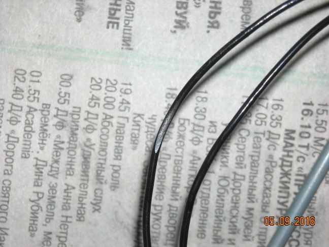

Запоздало отчитываюсь о решении своей проблемы (пост №419).Провода датчика перетёрлись о металлический корпус движка насоса (а корпус "сидит" на массе, и отсюда все глюки. Не ожидал такой подлости при детском пробеге ((( Изолировать не стал, ибо бензин- диэлектрик, просто пустил провода по другому месту. утешаю себя мыслью о бюджетности авто и жду очередной подставы ))) кстати, потекли задние двери, вода капает в салон авто из-под карт дверей. Сосед по гаражу ржёт- говорит- лучше бы купил гранту, от неё-то всё ожидаемо
ID:	65762   Нажмите на изображение для увеличения
ID:	65763   Нажмите на изображение для увеличения
