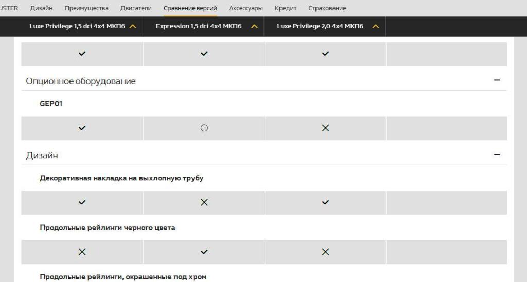

Всем доброго времени суток!
В качестве опционного оборудования в комплектациях Privilege и Luxe Privilege на дизелях указано GEP01. Что это за зверь такой? Дилеры не знают.

Старый 01.02.2016, 22:07   #1434
Есть подозрение, что
Декоративная накладка на выхлопную трубу

Alex67
У дилера подозрение, что кондиционер. Но и кондиционер и накладка на трубу указаны отдельно. Причем эта GEP01 только на дизелях в топовых версиях.

Старый 01.02.2016, 22:33   #1436
Влади-мир
Регистрация: 16.01.2014
Адрес: Люберецкий р-он
Авто: R.D. 1.5 dci 4x4 + Esp Privilege черный + МЗСА 817701.004-05
Сообщений: 223
Влади-мир
Сообщение от Alex67 Посмотреть сообщение
Если не ошибаюсь то:http://www.renaultshop.org/lineup/du...ique-4x2-avto/
"Система дистанционного запуска двигателя Renault Start ** GEP01"
Влади-мир вне форума   Вверх Ответить с цитированием
Старый 01.02.2016, 22:39   #1437
Alex67, кондер не катит ибо это есть у всех привеледжей и выше, независимо от типа двигателя
Влади-мир, для дизеля вообще такое недоступно
ЗЫ. есть еще подозрение, что это м.б. ЭГУР
на всех 1.6 есть
Последний раз редактировалось maslovyu; 01.02.2016 в 22:48.
Старый 01.02.2016, 22:50   #1438
Влади-мир
Сообщений: 223
Влади-мир
Что смог найти, то и предложил. По поводу дизеля и автозапуска то же удивился. Но по ссылке GEP01-Renault Start.
Старый 01.02.2016, 22:54   #1439
Влади-мир, по ссылке точно брехня ибо Renault Start не доступен для аутентика и экспресса, а для нового 1.6 не ставят ГУР и в нем нет тонировки
Старый 01.02.2016, 23:04   #1440
Alex67
Регистрация: 01.02.2016
Адрес: Мурманск
Авто: Luxe Privilege 1.5 dci 4x4
Сообщений: 19
Alex67
Нашел у казахского дилера Рено: "Для версии E1 FB4 MD при заказе кондиционера обязательна опция GEP01". Собственно опция GEP01 - Гидроусилитель руля с отдельным электронасосом.
на всех 1.6 есть
1,6 не смотрел. Ну, хоть знать будем.
Alex67 вне форума   Вверх Ответить с цитированием
