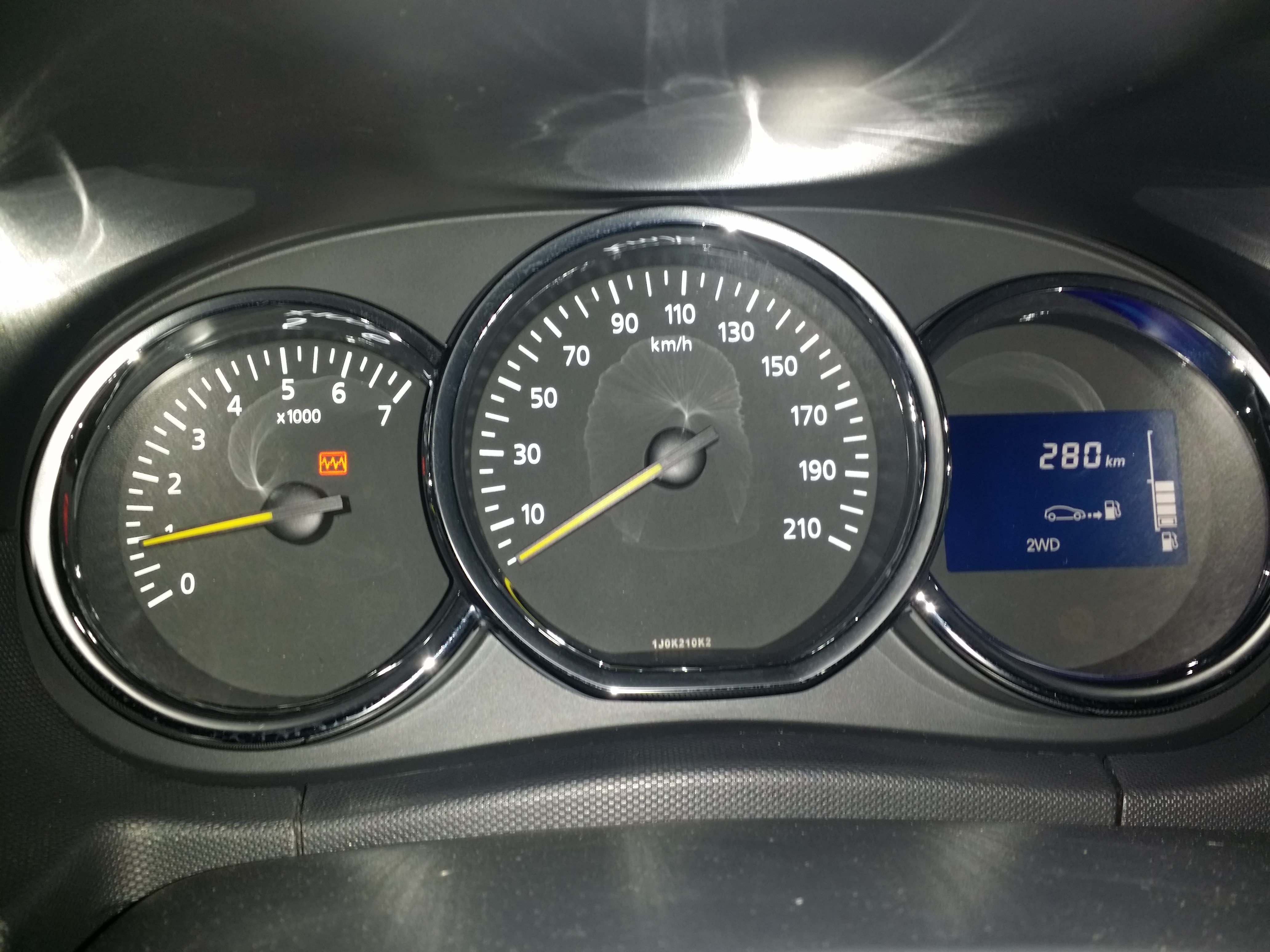

В последнем телефоннном разговоре с установщиком пришли к выводу, что виной всех моих глюков "стабильная" прошивка блока управления сигнализацией, которую он залил перед установкой... Эта "стабильная" прошивка хорошо зарекомендовала себя на др. автомобилях и Дастере Ф1, а он то безCANый...
Короче получилось как всегда: хочешь как лучше - получается как не надо...
Сегодня, кстати, опять глюк. Я ждал в-принципе... Повторное включение зажигание в режиме турботаймера и "пила" + 2WD не заставила себя долго ждать. Правда не сразу, а через 3 мин. после начала движения...

Сообщение от a.borisoff Посмотреть сообщение
Виной глюков является не версия прошивки, а монтаж. А "съезд" на прошивку просто отмазка.
Сигнализации старлайн простые и надежные. Машина Ваша тоже. Вот и делайте выводы.
Нет слов...
Ставили где? Фирма, частник, ОД?
Записывайтесь на устранение недостатков. Пусть "перешивает", но так что бы все работало как нужно. Пусть ТП Старлайна пытает, там помогут.
Использовали в установке все прошивки кана на дусе и ни у кого проблем никаких не возникало. Если бы дело было в прошивке, этот бы глюк был массовым.
Скорее всего сервис пытается сохранить лицо и сваливает вину на производителя, несчастный случай, кару божью и т.д. и т.п.
Переустанавливайте.

Не думал, что с сигналкой на Dustere будут такие жопойгвоздедерганья...
Выждал время, чтобы удостовериться, что работает и чтобы не сглазить )))...
Сейчас как-будто все работает без глюков...
1. Отписал здесь
2. Устранено.
3. Устранено. Причина - неправильный подхват зажигания при турботаймере.
4. Устранено.
5. Устранено.
6. НЕ устранено, т.к. в этом виноват регистратор. Во включенном состоянии создает сильные помехи. При его выключении сигналка "добивает", время работы двигателя продлевается.
7. Устранено. Причина - неправильный подхват зажигания при турботаймере.
8. Устранено. За четыре дня ни разу НЕ не завелся.
9. Батарейку сигнализаторщик сказал не вставлять. Штатная автоблокировка дверей работает без глюков.
Итого:
Посещений установочного центра - 5 раз!!!
Разбор/сбор панели приборов - 3 раза!!!
Пройдено км - около 1700 км!!!
Потрачено нервов - оценить невозможно!!!
Саратовский установочный центр StarLine - респект Тебе, мля, и Уважуха!!!

Новая напасть...
Иногда в режиме турботаймера не закрываются двери с брелка сигнализации, хотя на брелке "замочек" закрывается. Закрываются сами когда отработает турботаймер...
Последний раз редактировалось a.borisoff; 22.12.2015 в 21:57.
Новая напасть...
Прошу совета Одноклубников и Партнеров Клуба... Опять ехать к установщику за 140 км нет никакого желания. Да и глюк непостоянный, а при каких условиях проявляется я никак не установлю... Пробовал играться настройками сигнализации - результата нет... Длительность импульса управления замками дверей тоже менял - не помогает...
