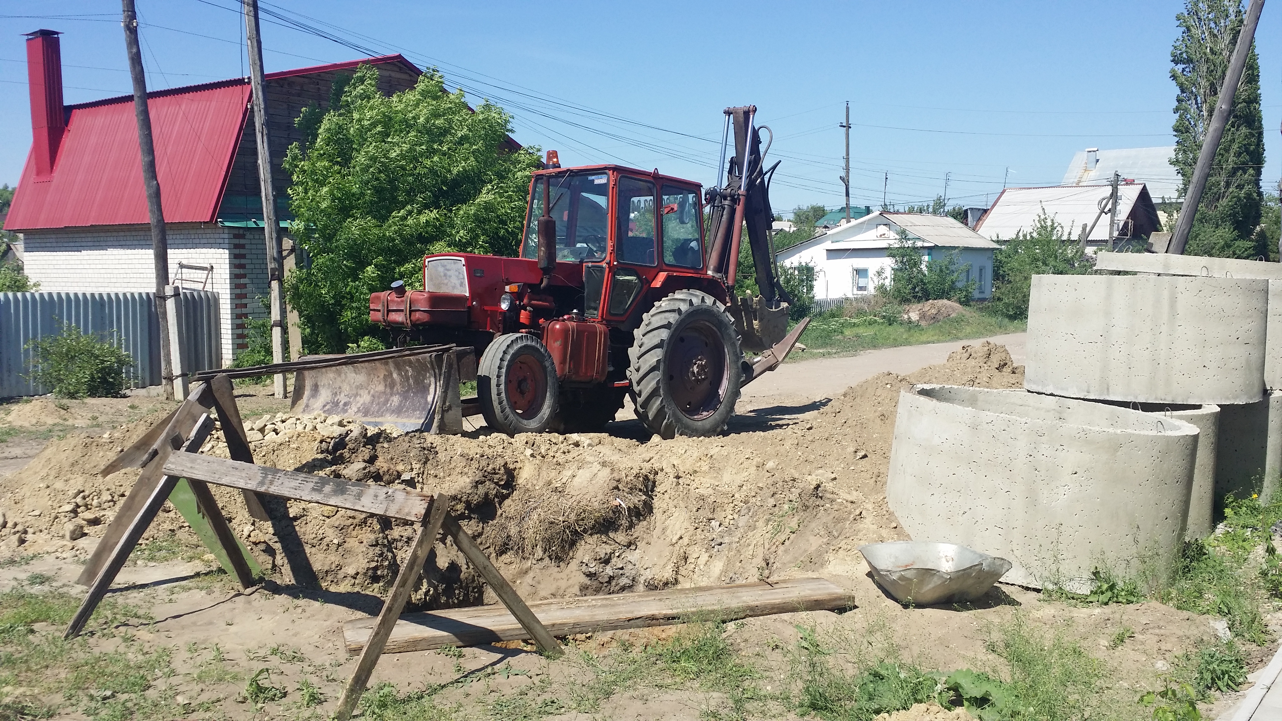

В прошлом году, проработав 5 лет, сливная яма отказалась "уходить". Углубления до "свежей" земли не хватило даже на год... И в этом году было принято решение копать "переливную" и чтобы хватило на подольше. Подольше - это сколько? Сейчас яма на четыре кольца... Давай новую на семь колец, чтобы уж гадить и не думать? Давай...
Первые 3,5 метра копали этим тракторишкой...
Потом, до 5 метров - этим...
Ну а этими двумя тракторами до оставшихся 7 метров...
На 5,5 метрах, сантиметров 50, пошел такой грунт. Для сливной ямы это хорошо (в дальнейшем лучше будет уходить в камни), но для тех двух парней
И непосредственно процесс установки колец. Между первым и вторым, вторым и третьим кольцом положили швеллер высотой 10 см, чтобы при наполнении уходило не только вниз, но и в бока...
[/IMG]
У меня 2 кольца и уже 5 лет все уходит именно через дно.
Причем, когда сделал, специально из колодца налил полностью воды в эти два кольца, за 40 минут каждое кольцо опустошилось полностью.
Итого 1ч20м и септик сухой.
Сейчас за лето вода чуть накапливается, но все равно уходит. Пока не чистил.
Место выбирал в противоположность выбору под колодец.
Если под колодец проволочка крутилась и направляла, где копать, то под септик выбирал где останавливалась.
